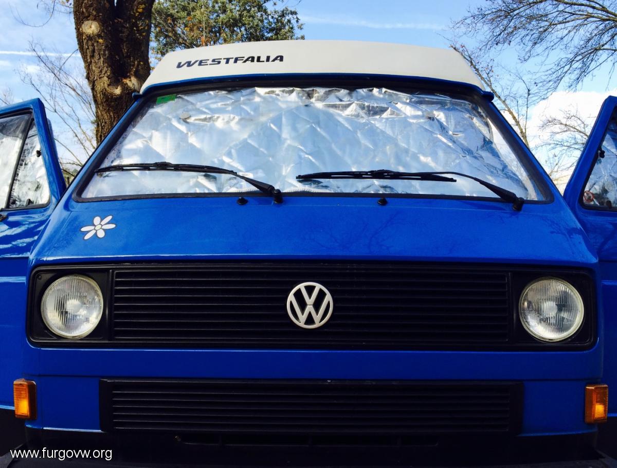

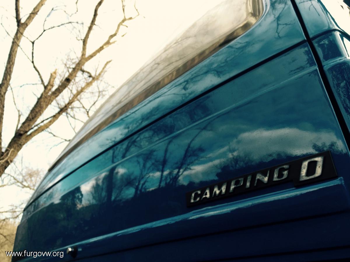

Hola a tod@s!
os presento a Candela.
http://www.furgovw.org/index.php?action=post;board=25.0#

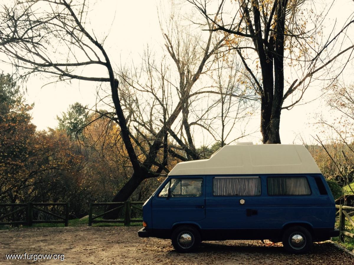

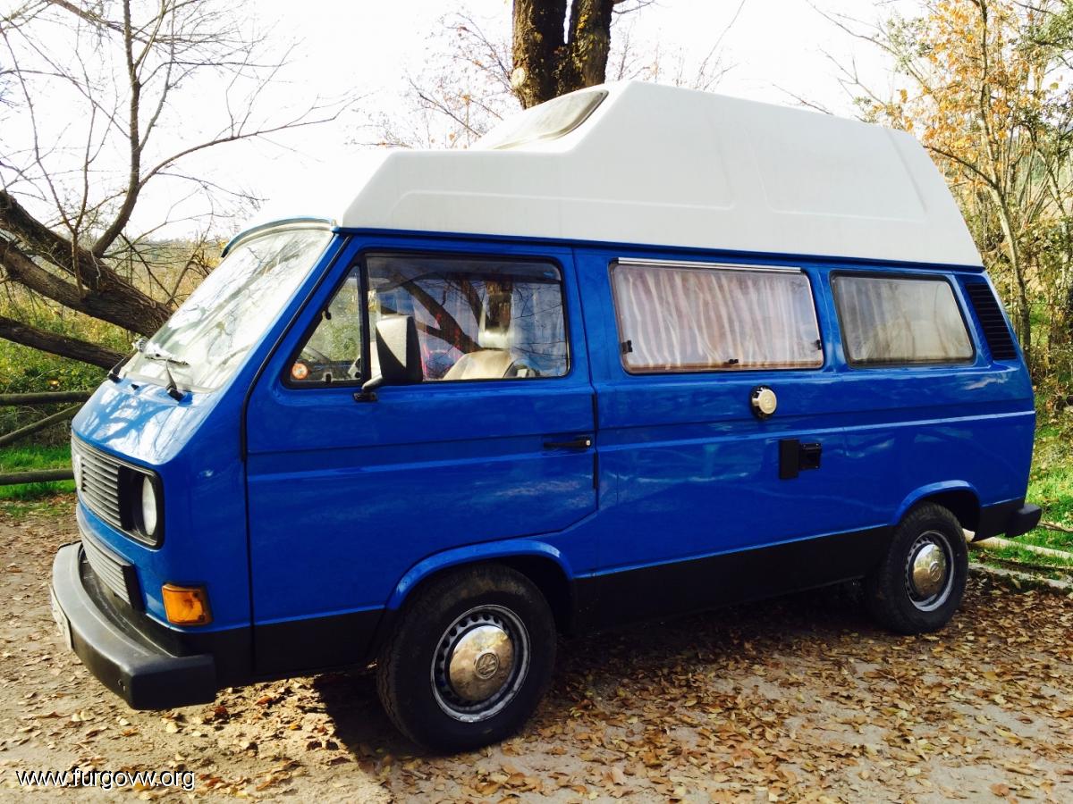

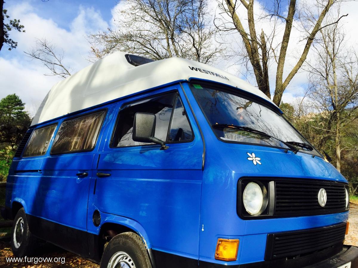

Llevo con ella tan solo un mes y ando haciéndole mil cosillas poniéndola al día y a mi gusto.
Candela se la he comprado a un forero, por lo que a muchos de vosotros seguro que os sonará.. antes se llamaba Margarita, pero no he podido evitar rebautizarla..

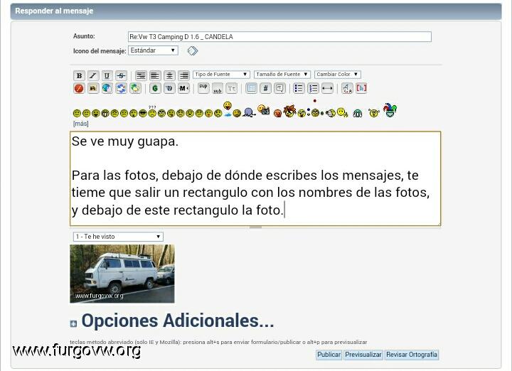

Diciembre 08, 2015, 13:11:47 pm #2 Ultima modificación: Diciembre 08, 2015, 13:18:04 pm por fandelat3
Se ve muy guapa.
Para las fotos, debajo de dónde escribes los mensajes, te tiene que salir un rectangulo con los nombres de las fotos, y debajo de este rectangulo la foto. Y clicas encima de la foto, y se pone en el mensaje.
Espero que te haya servido de ayuda.

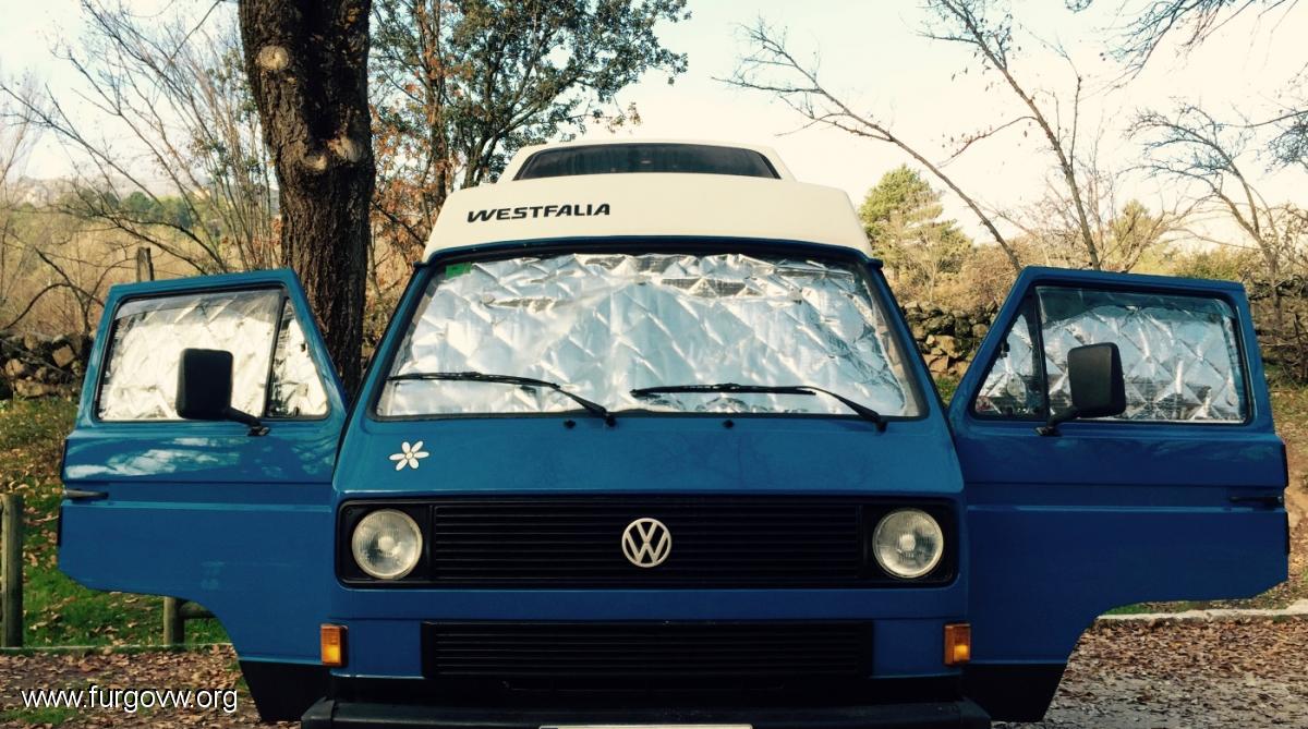

- oscurecedores cabina (hecho - comprados en Areacamper)
- cortina o pareo entre vivienda y cabina (hecho)

Cita de: fandelat3 en Diciembre 08, 2015, 13:11:47 pm
Se ve muy guapa.
muchas gracias.
pues eso creia yo que había hecho .
me voy directo al foro de pruebas a ver si lo hago bien allí y aprendo.
perdón por los inconvenientes.
saludos,
Candela
Enriskado
Se ve muy guapa.
gracias.. ya lo he conseguido.. es que había arrastrado la fotito del recuadro al mensaje en vez de simplemente pinchar en ella.. jejeje gracias

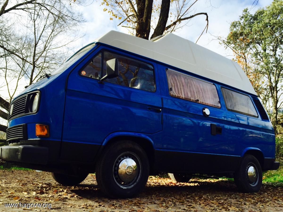

os dejo alguna foto más de mi preciosa niña Candela.. deliceandoooooo!!!
saludos..

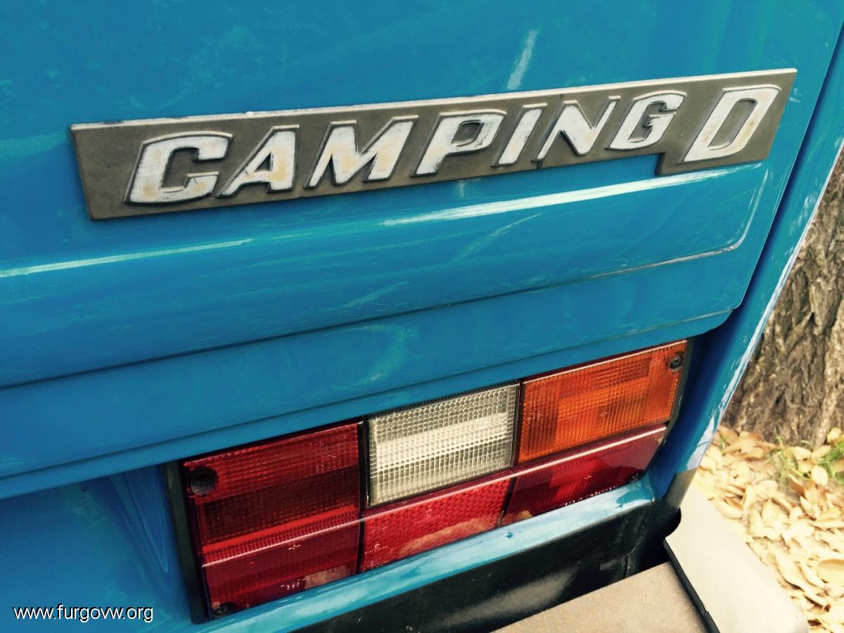

Te doy un consejillo.... Para el emblema campingD he comprado un rotulador color plata en los chinos por poco más de 1€ y repasando un poquito queda como recién salido de fábrica  ;)
