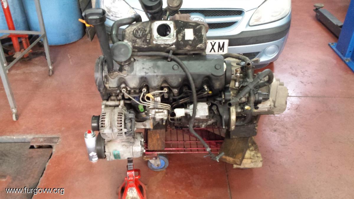

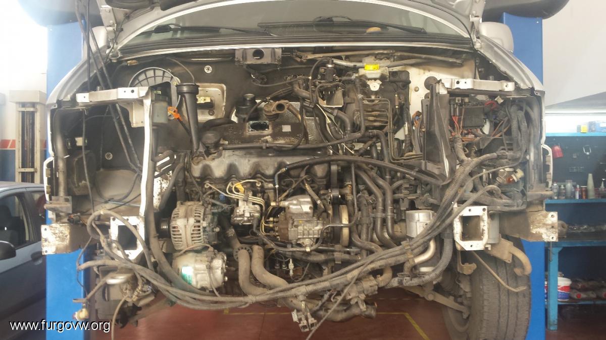

Bueno. He comprado de segunda mano. Me he puesto a revisar la mecánica y después de ver varios desperfectos me he decidido a desmontar el motor. He visto pérdidas de aceite por los retenes y el turbo.  He visto carbonilla mezclada con aceite en el colector de admisión.  El embrague esta... bueno pues eso que a lo mejor le quito la culata para des carbonizada ya que los conductos de admisuon están bastante obstruidos l.

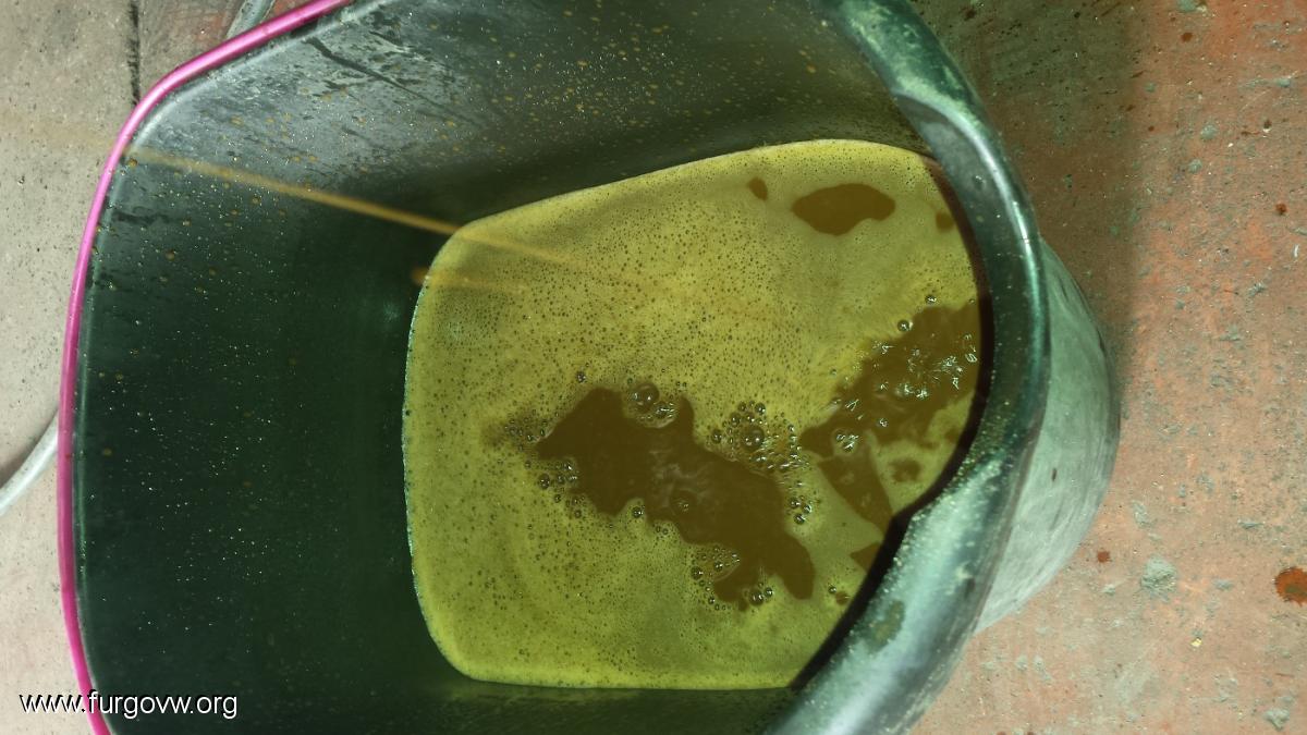

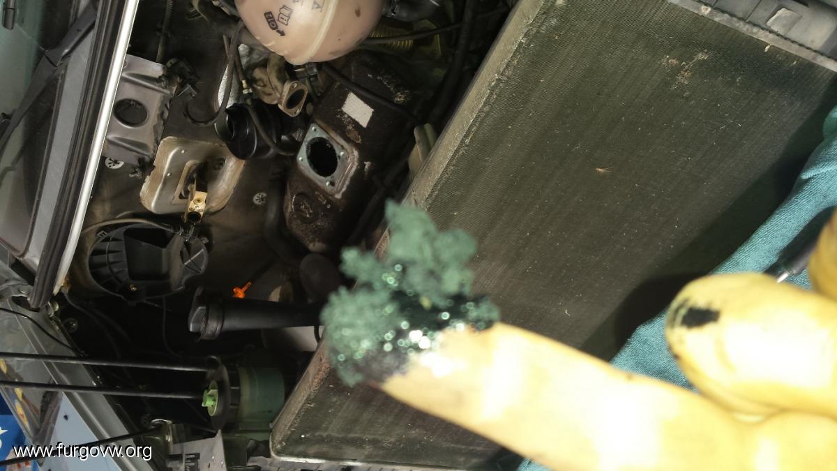

Esta es el agua q saque del circuito de refrigeración.  Recomiendo agua G12 "de calidad" es preferible pagar 20 euros por una garrafa de agua buena y " cambiarla cada dos anos" que no pasar por lo que yo!!

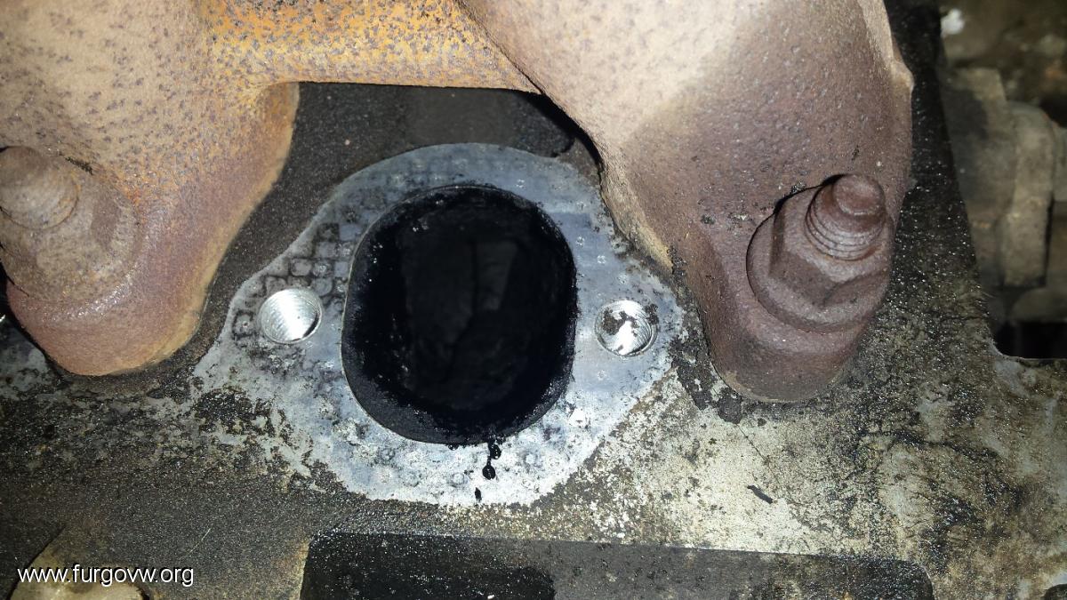

Estas son algunas imágenes de la admisión y E.G.R. Se puede ver q están muy llenas de carbonilla y aceite. El aceite  si no me equivoco puede venir del turbo. Ya está fuera así que lo llevaré a limpiar y comprobar. TURBOS CÁDIZ  aquí en Gran Canaria 80€. Si está mal por pérdidas de aceite ya me lo presupuestaran.
