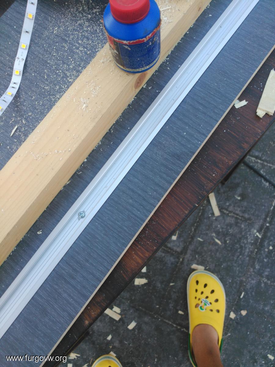

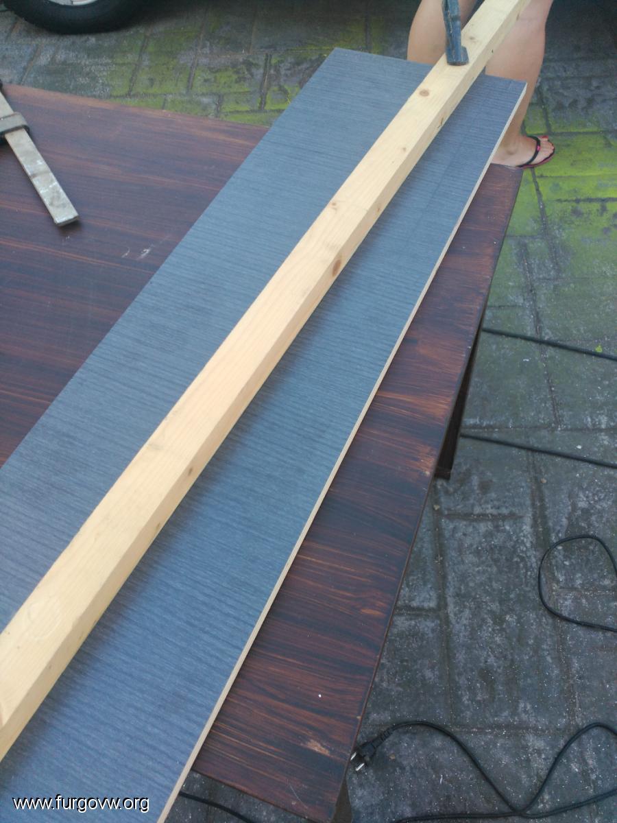

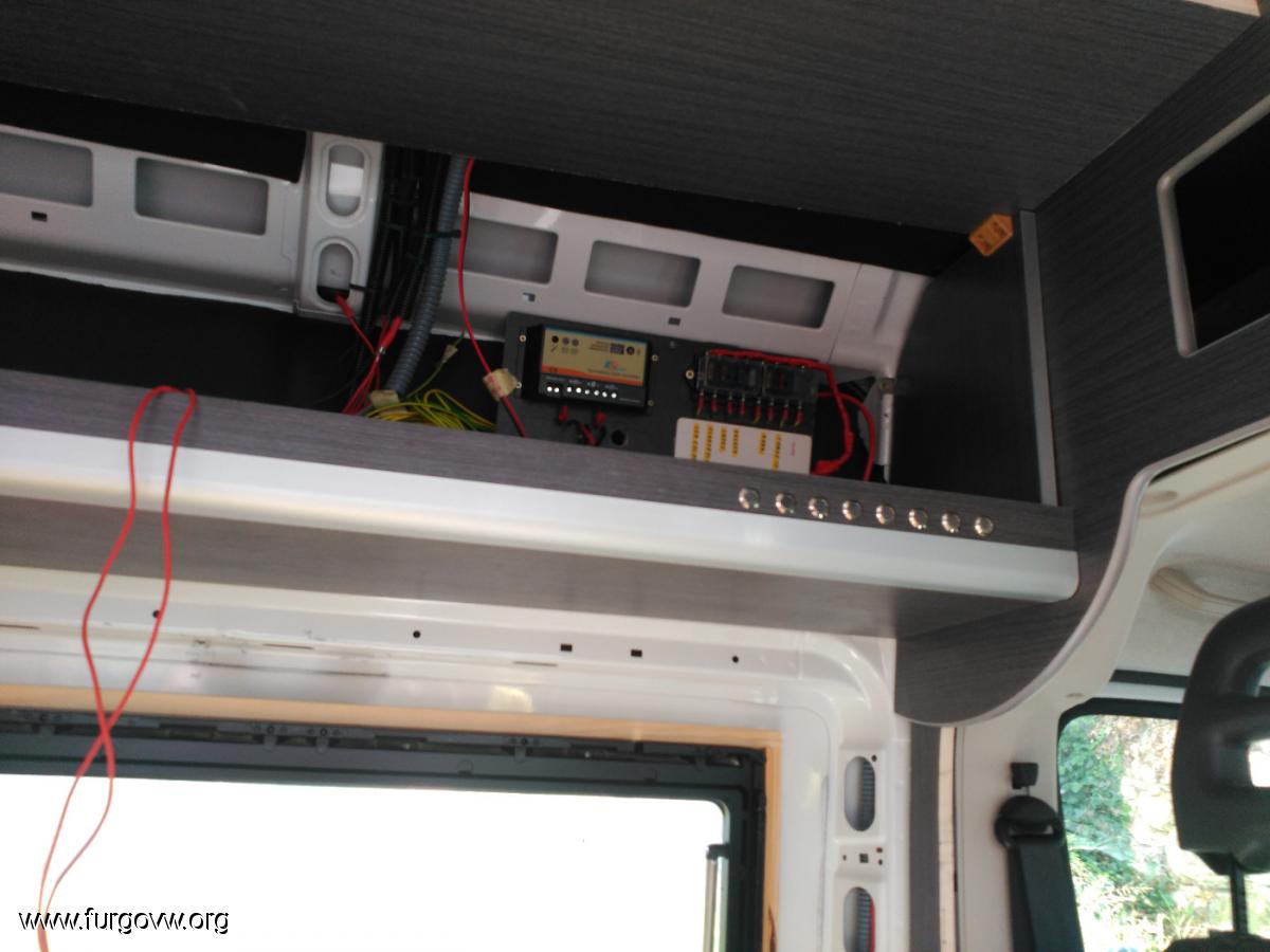

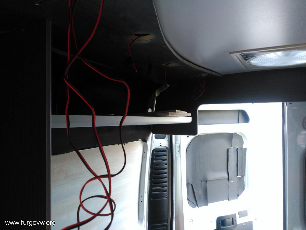

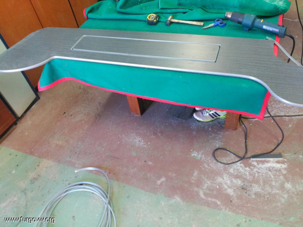

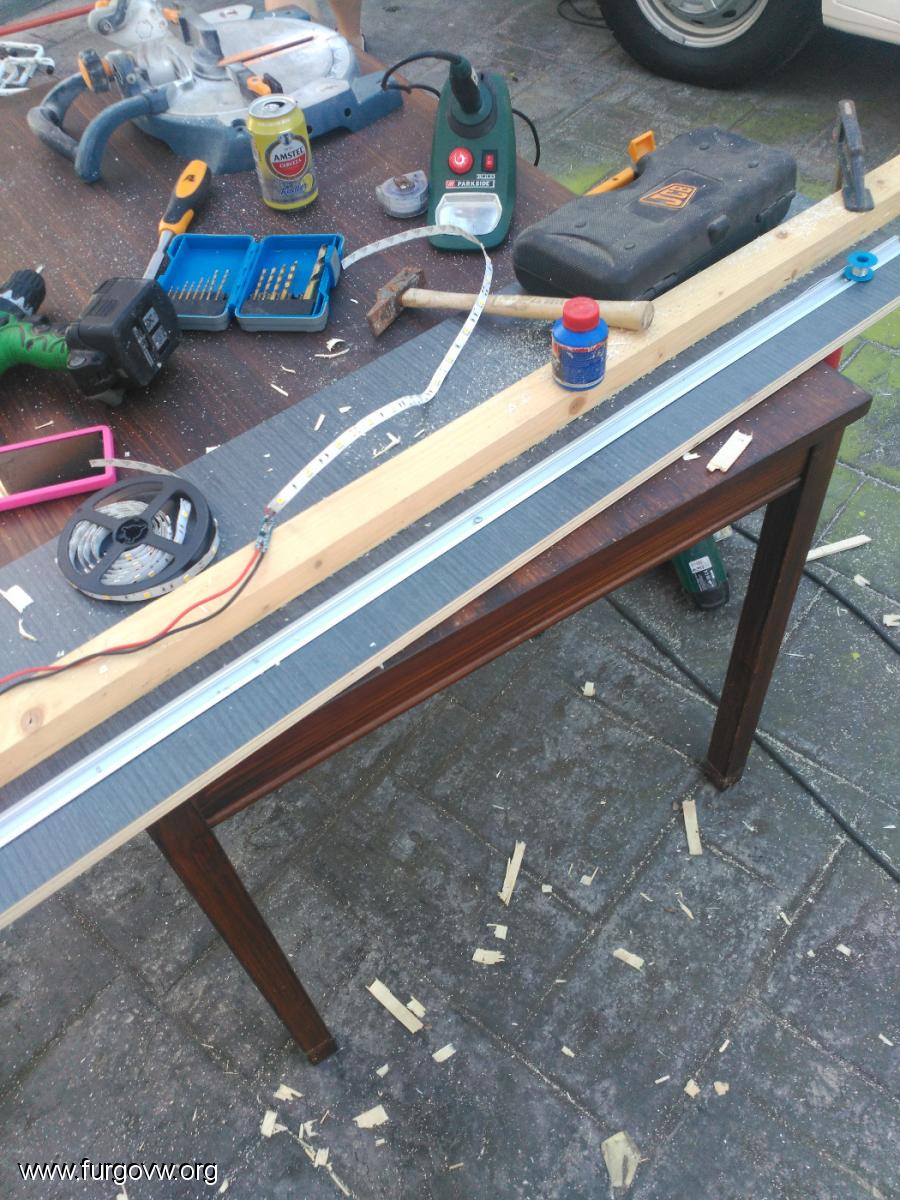

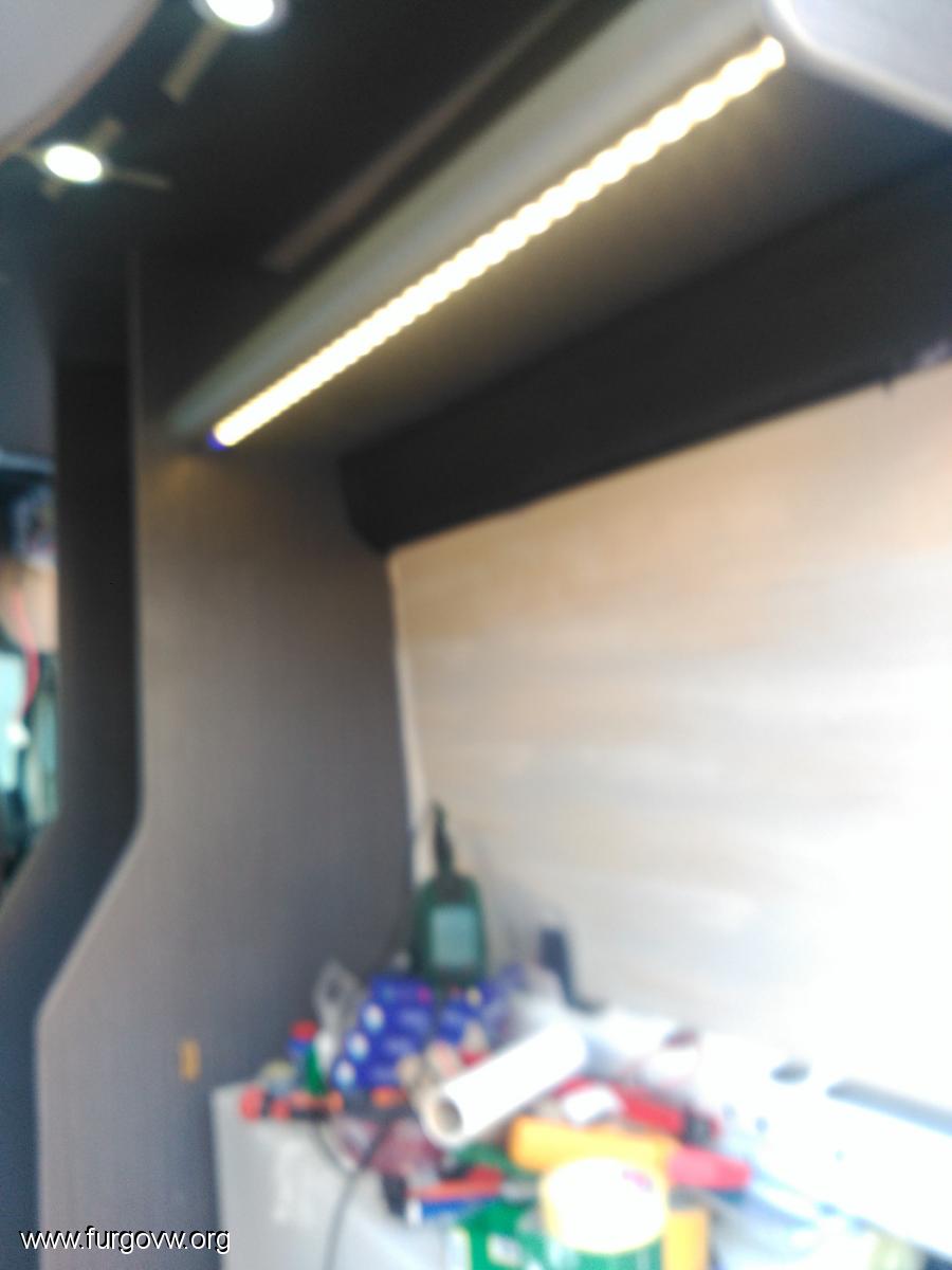

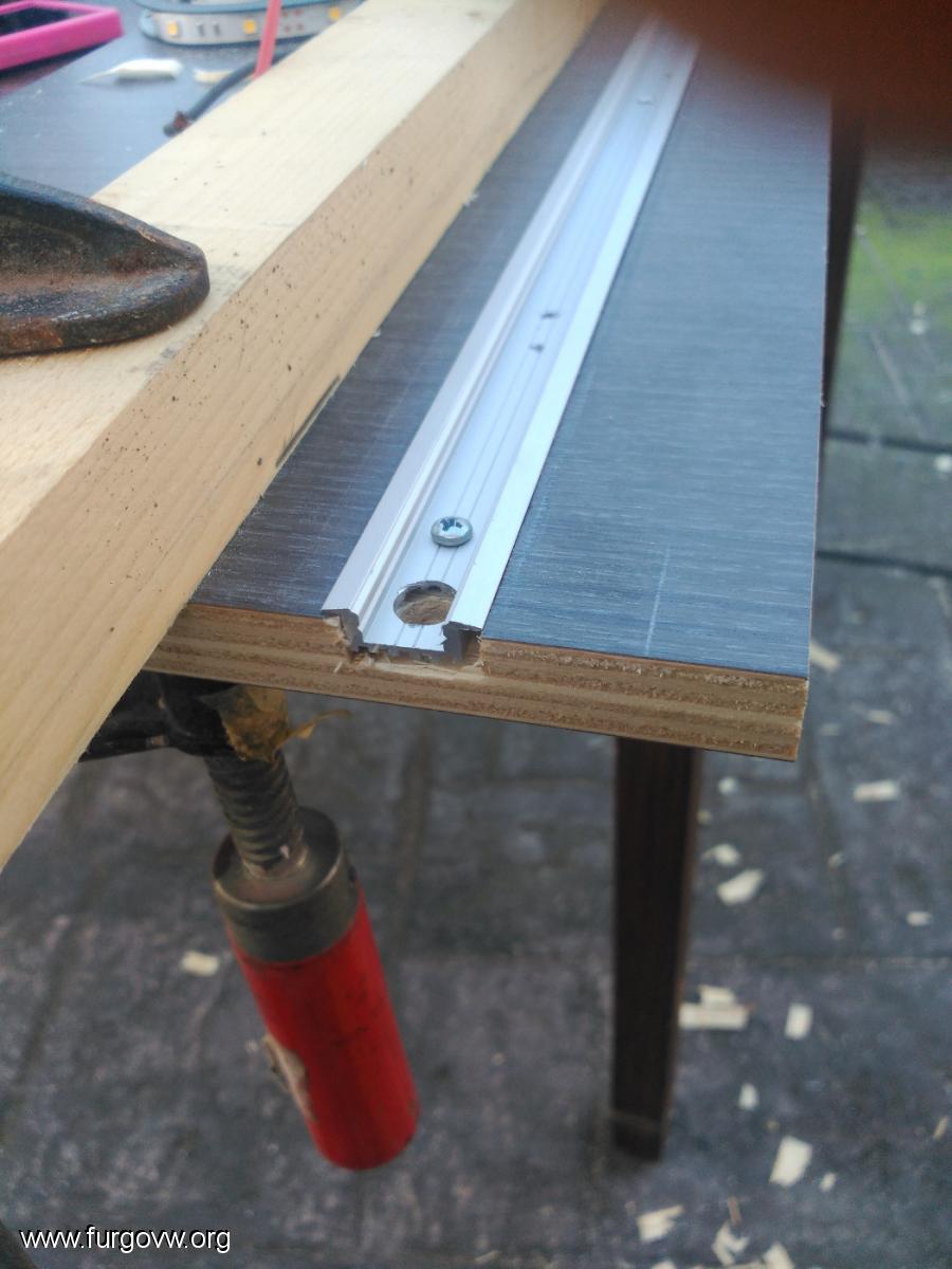

muebles altos
esto es la parte baja de un mueble alto a la que frese para colocar un perfil y meter la tira led

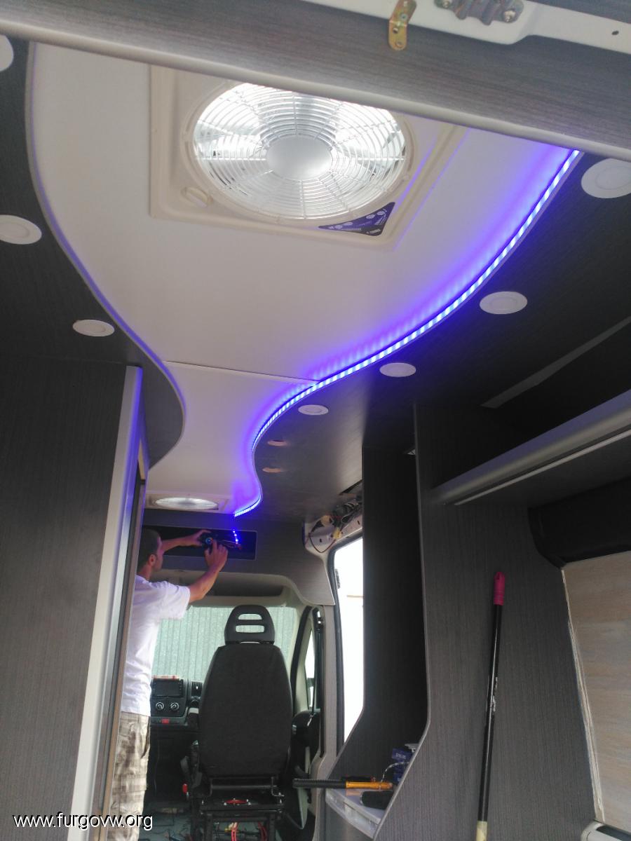

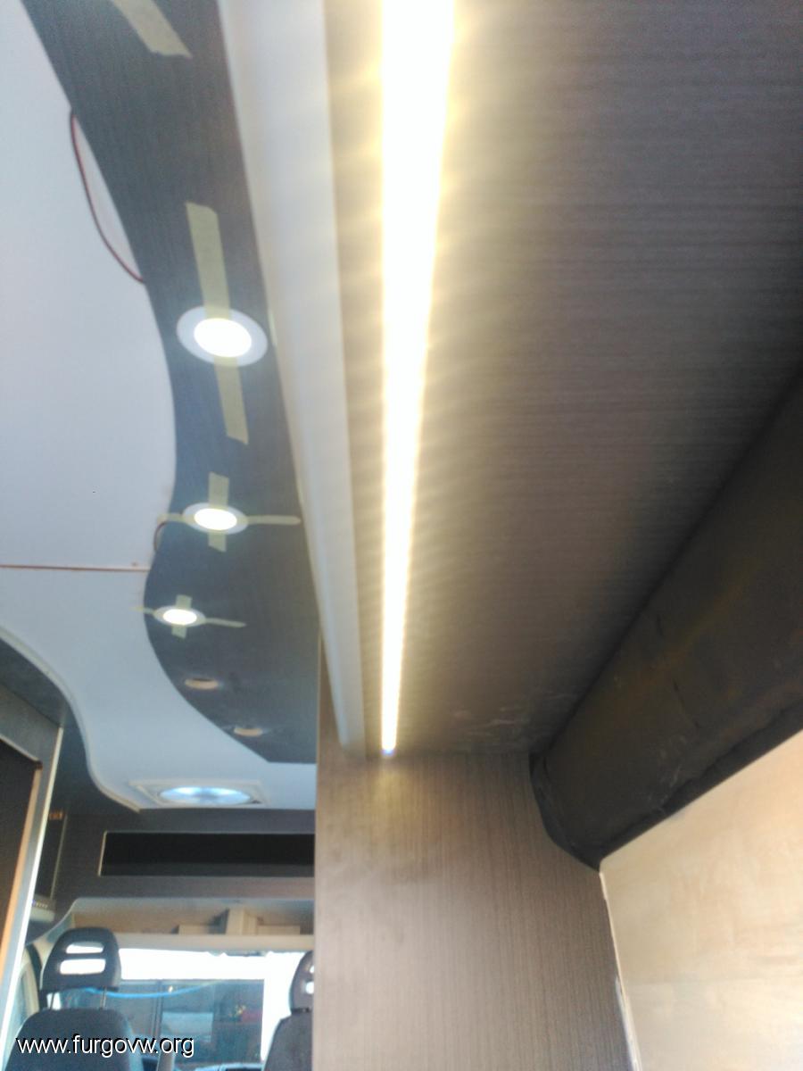

y esto son los led rgbw del techo inspiración edcamper ;)

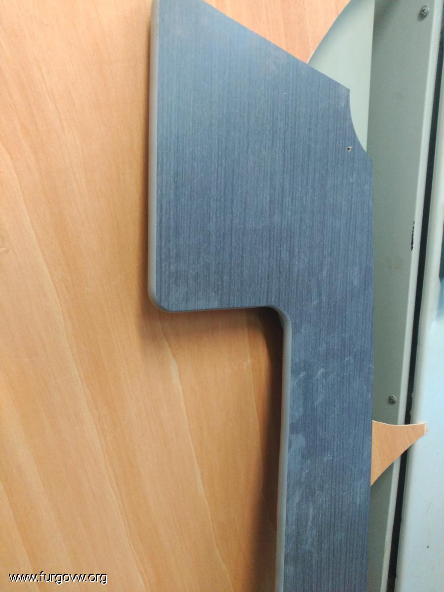

Muchas Felicidades Pissy, buen trabajo, me quedó por aquí y aprovecho a preguntarte por el canto que le has puesto a estos costados. No sobresale por los lados y donde lo conseguiste ?
