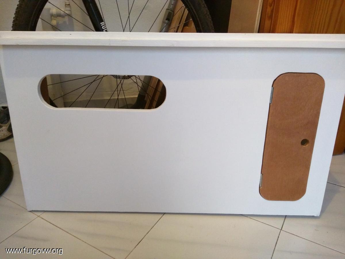

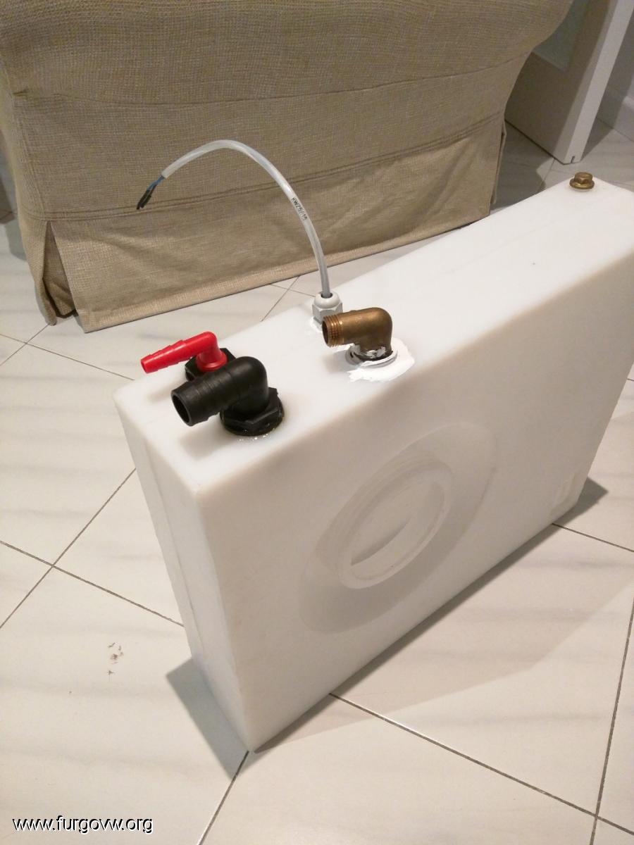

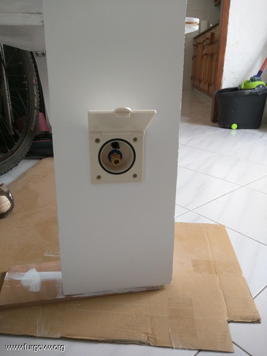

seguimos avanzando... Prepare el deposito de agua, tomas de llenado, bomba, cable, aire y plantarlo en  la furgo.

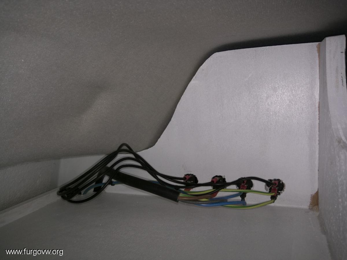

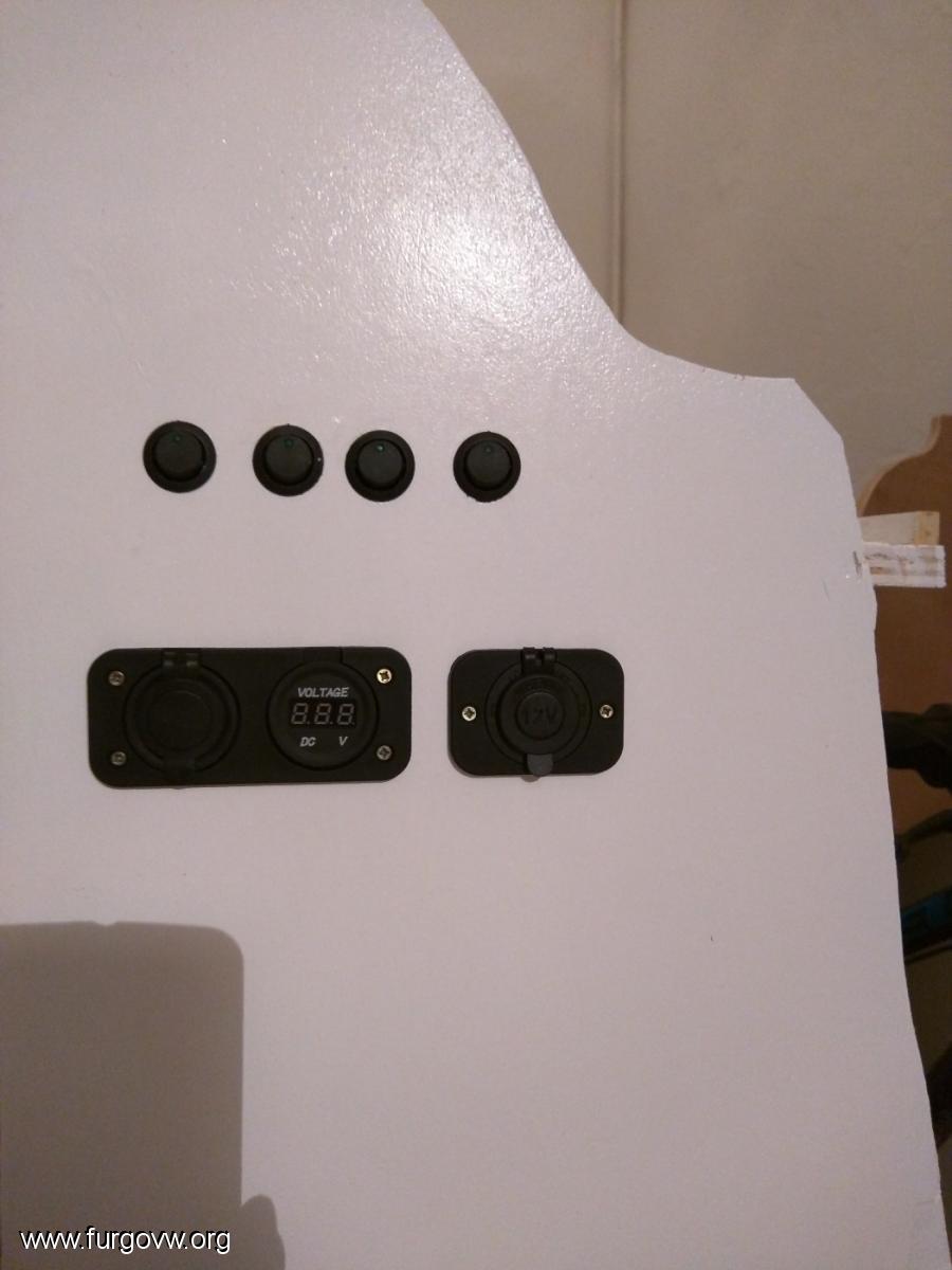

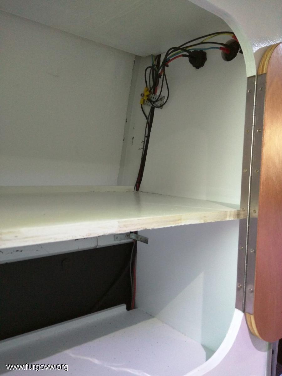

Puse la toma de la ducha, interruptores, voltimetro, USB y tomas 12v

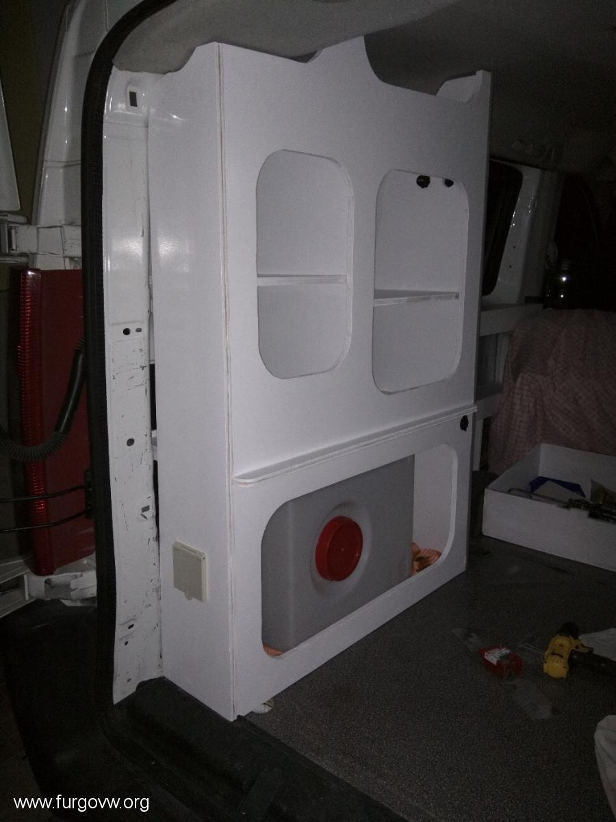

Y despues! A poner el armario dentro  .malabares
Probe las puertas antes de pintar, y me gusto asi de color madera... Asi que les dare unas capas de barniz incoloro y puestas! jejejej

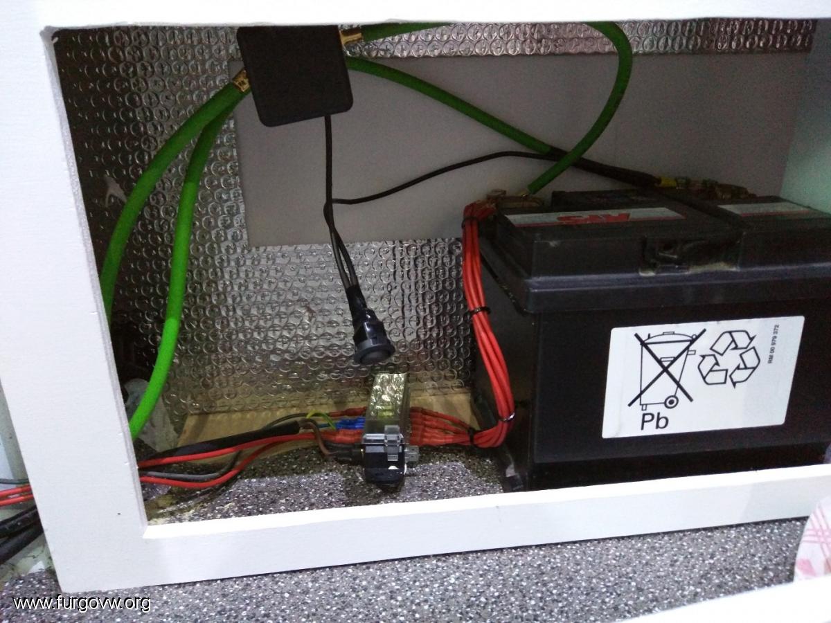

Y lo ultimo de hoy, conecte el cable de la bateria principal, con su fusible escondidito  .palmas

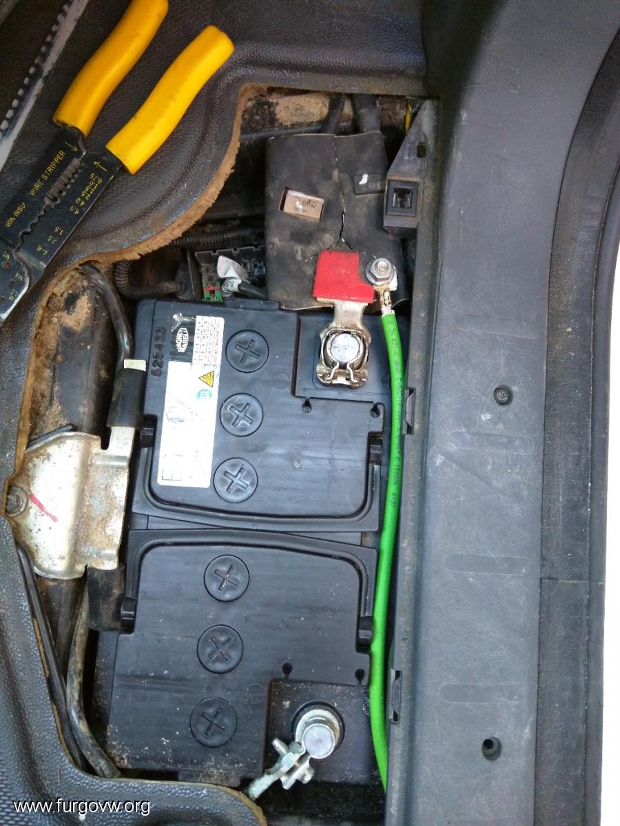

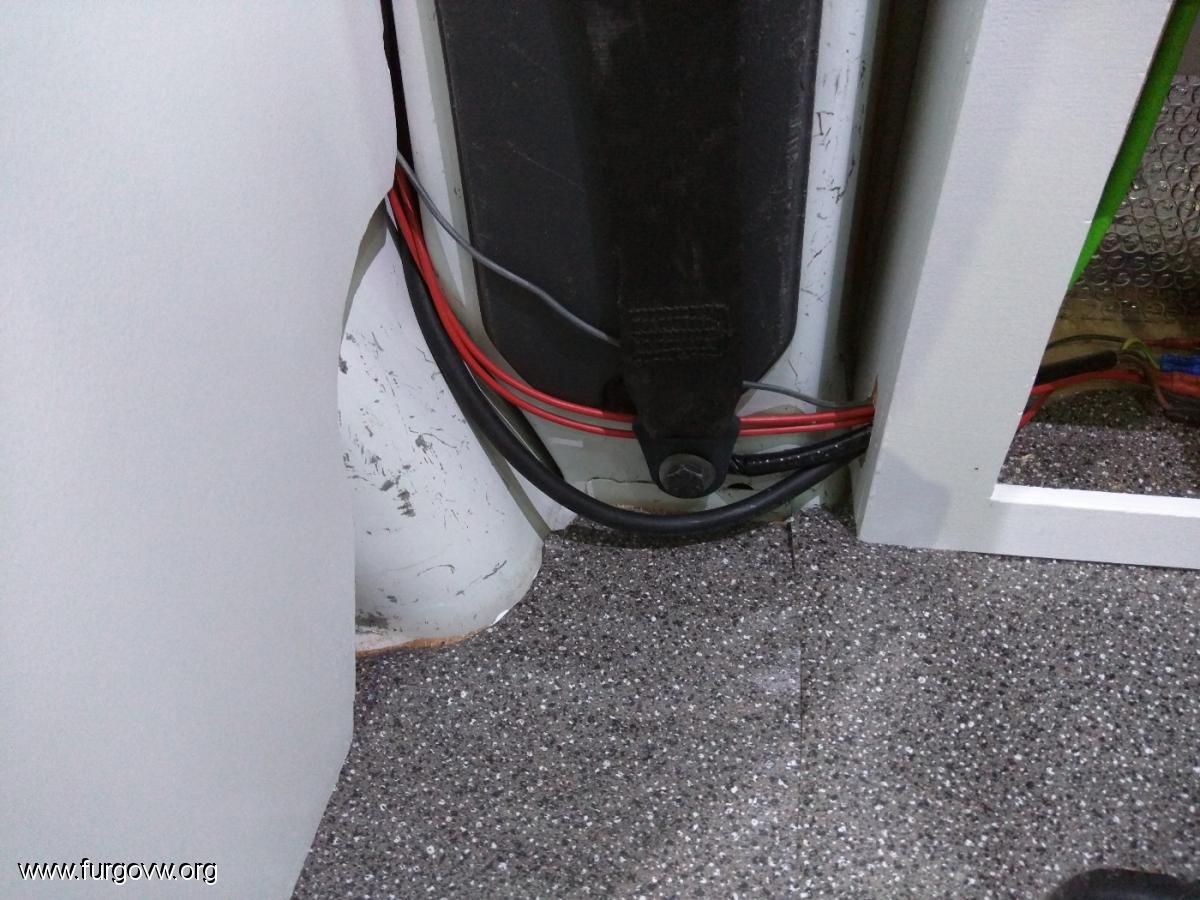

Me quedo por aki.. Mi proyecto se parece mucho al tuyo? Podrias poner mas fotos de la instlacion de la bateria??
Gracias y kilometros

Cita de: marcosjumpy. en Febrero 26, 2016, 12:17:06 pm
Claro que si! A ver si el martes te dejo las fotos puestas!  .fotografo
Marcos, aqui te dejo unas fotos mas, esta sin fijar bateria ni portafusibles, pero te haces una idea de la instalacion
Saludos!  :roll:

buenas compañero, muy buen trabajo estas haciendo, yo tengo una furgo como la tuya pero modelo fiat scudo, y tengo varias preguntas, voy a hacer la preinstalación de la 2ª batería y la pondré donde tu la has puesto.
- la sección de los cables entre baterías 16mm es poco o esta bien?. como ya sabes 2,20 m es la distancia entre baterías.
- de donde has cogido el cable del rele que viene del alternador y que sección le has metido?
- de cuanto has puesto los fusibles que van en las salidas de las baterías?
gracias y un saludo.

Cita de: Winguba en Marzo 08, 2016, 18:07:22 pm
Gracias compañero! Aqui estoy para ayudarte en lo que pueda...

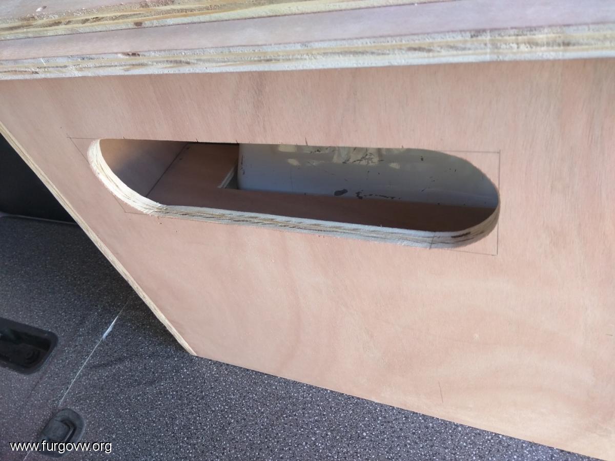

Nose el tipo de camperizacion que tienes pensado hacer, pero ese agujero lo recomiendo muchisimo para poner un deposito! Si volviese a hacer una preparacion para esta furgo sin duda lo pondria alli!  .confuso2
Pero bueno la idea de la bateria es buena, que voy a decir yo no? jejeje Yo puse cable de 10mm, si mas o menos esta es la distancia entre baterias, por lo que caida de tension no tiene nada.
Yo puse un rele automatico, por lo cual no tuve que sacar A+ del alternador... Hice un puente de la bateria principal a la secundaria y a correr. Llevo fusible de 60A y espero no tener problemas! :D
Saludos!  .panico

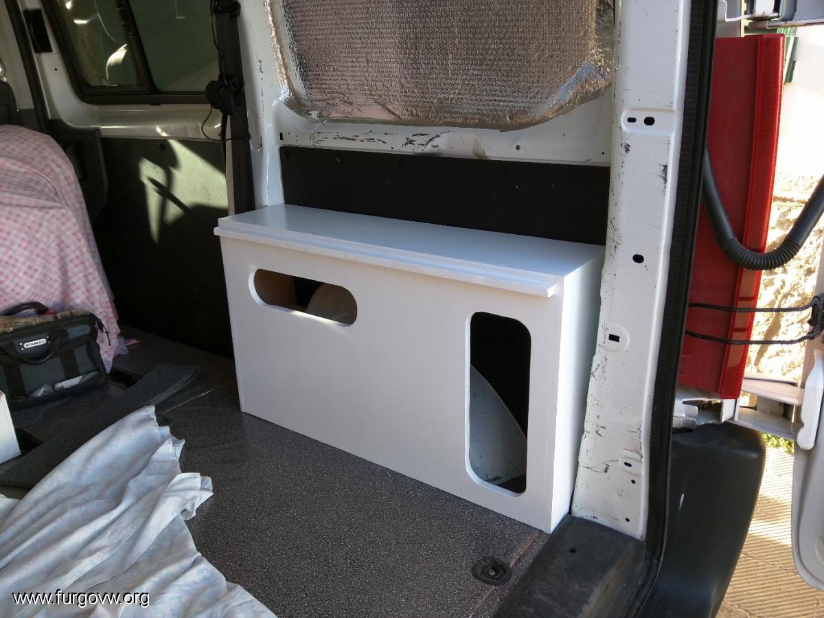

Vamos a poner mas avances!  .fotografo

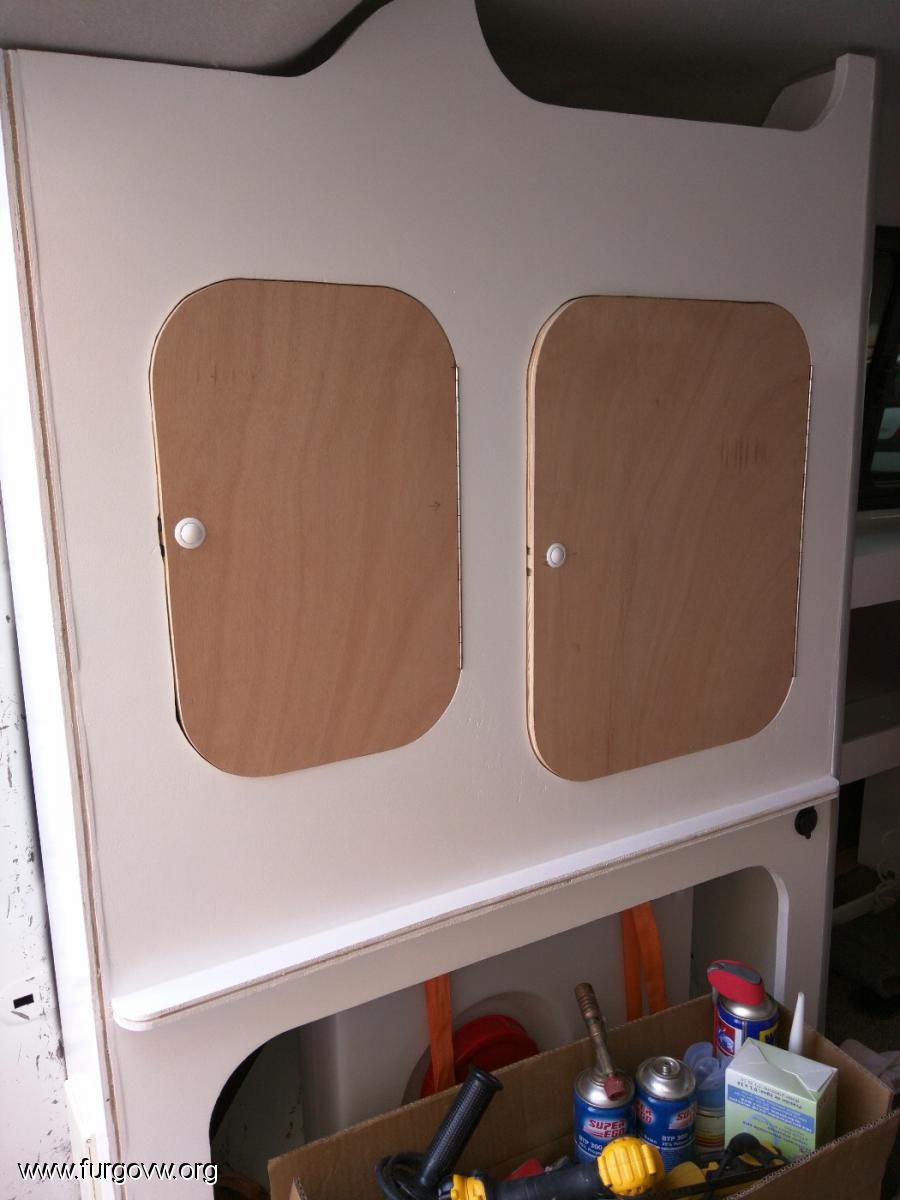

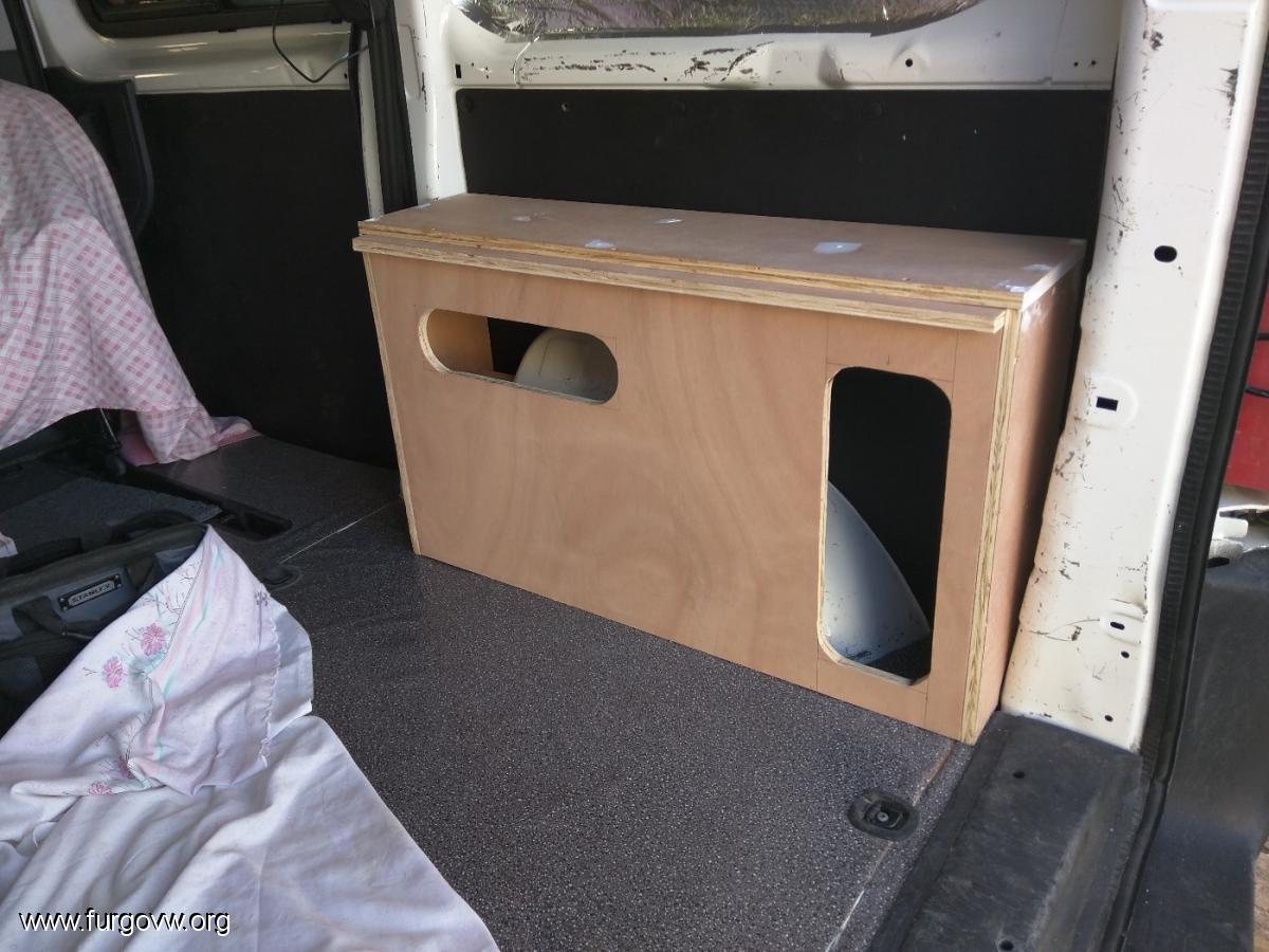

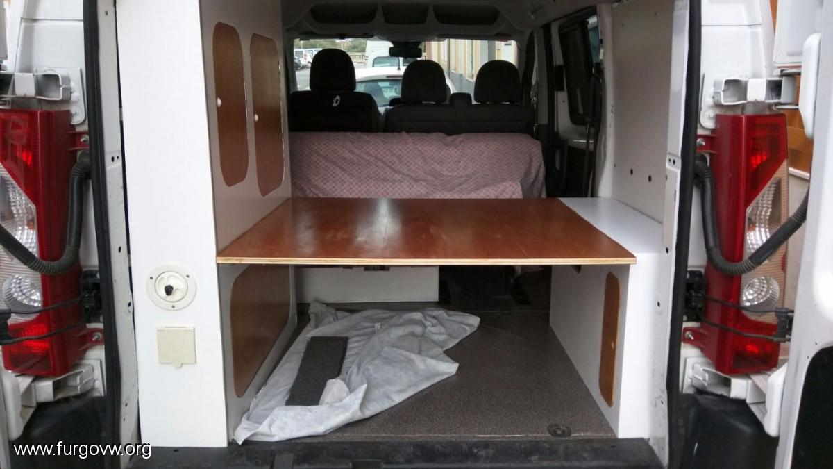

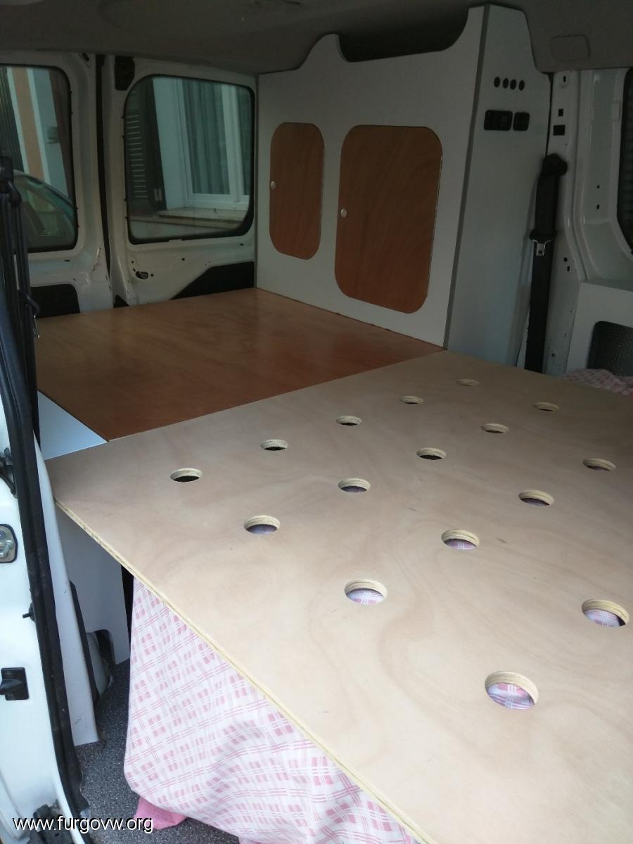

Hice la otra parte de apoyo de la cama, otro pequeño armario y puse un panel para tapar el aislante al completo.
Despues termine las puertas del armario alto  .palmas

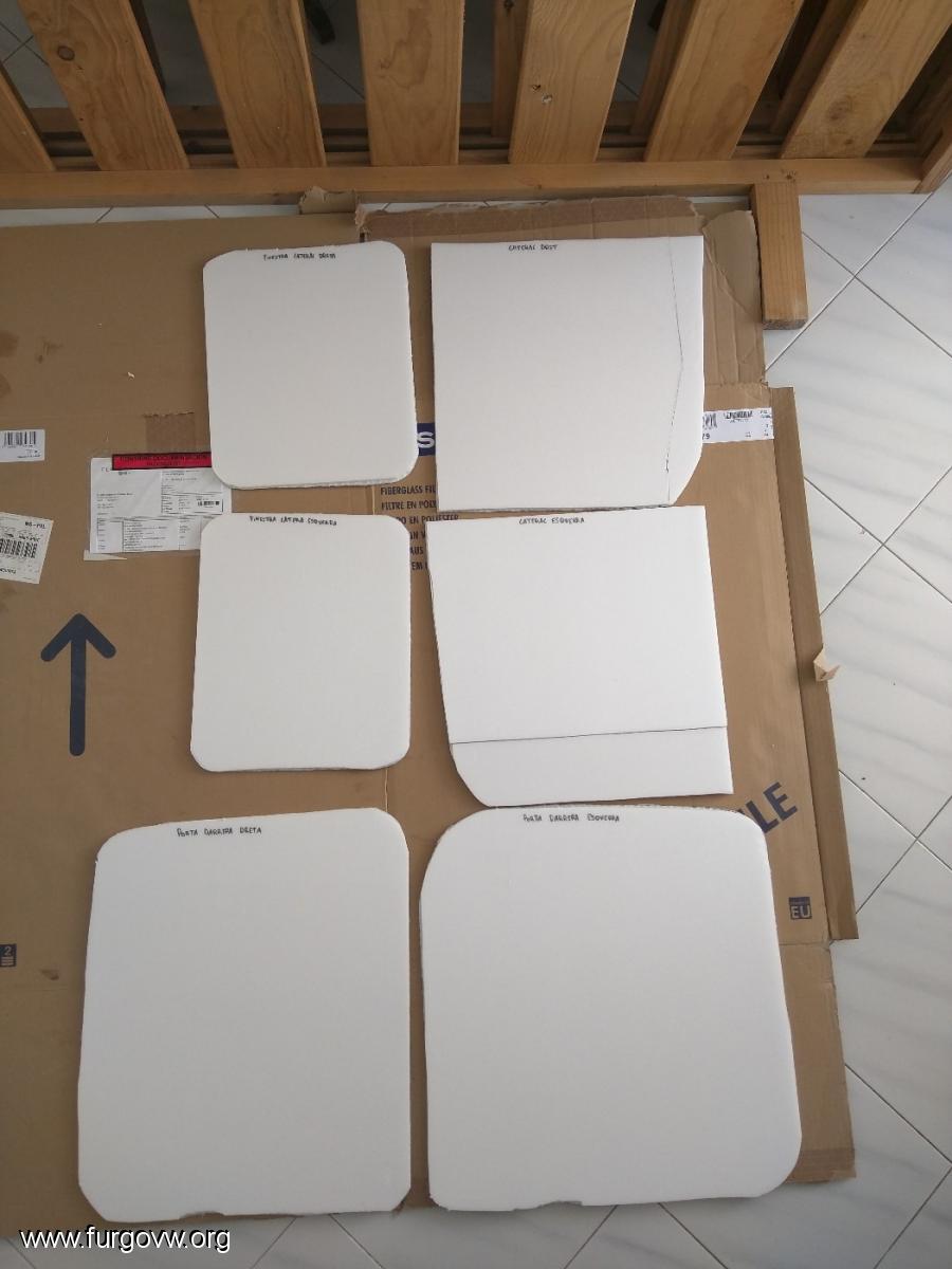

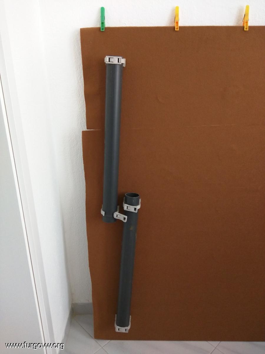

Y para acabar me hice todos los oscurecedores aislantes de la caja, formados por aislante reflexivo+porespan compactado a 25kg (aun nose si poner otra capa de algo)

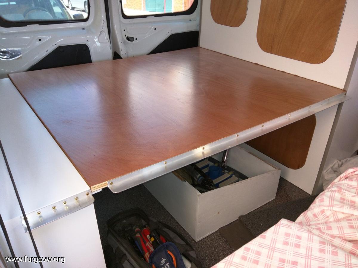

lucho46
Ya estamos llegando casi a su fin... (aun que esto no acaba nunca porque sigo teniendo ideeas para hacerle  .meparto)
Ya tengo los tableros que seran la base de la cama, barnizados por un costado y enmoquetados por la otra parte asi no rayan ni hacen ruiditos.
