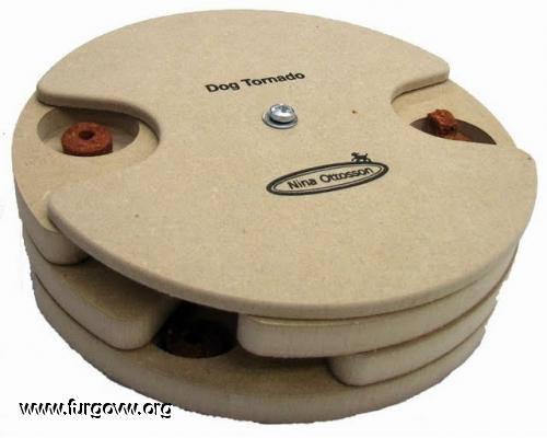

... como es este juguete de perro pero adaptandolo....
y si lo quieres dejar profesional y sin roces, ruiditos y/u holguras, en la madera le introduces un casquillo (trozo de tubería) del grosor del tornillo y así los esfuerzos se reparten en el casquillo
