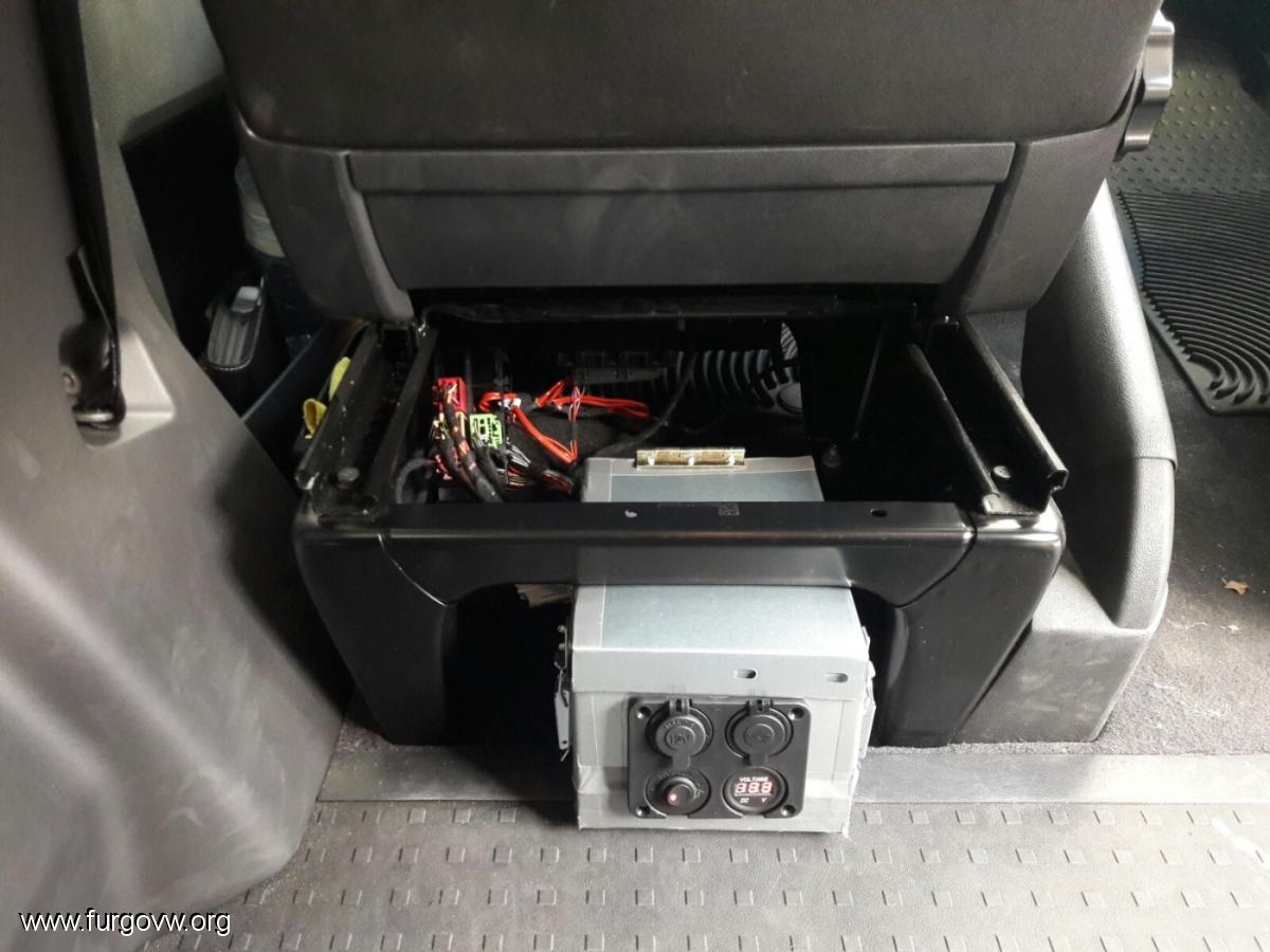

La bateria es una AGM de sais , basicamente son baterias de ciclo profundo y sobre todo que vienen selladas , por lo que no hay salida de gases.
Esta es una Leoch LP12-26 , 12voltios 26 Ah , sobre 50 en amazon. Calculate en AGM a entre 2 y 3 euros por amperio.
Se carga a traves de la toma de mechero , con un cable con dos machos y fusible. Le pondre una toma bajo el sillon con el cable de la bateria con otro fusible (mas vale que zozobre a que zusfalte) y se queda ahi para cargar o enchufar algo a corriente directa sin contacto.
Es para conectar moviles , tablet , luces led que pondre , etc.. durante los momentos que no tenga arrancada la bateria y que si te vas de moraga o para estar en algun sitio estatico , puedas llevartela.
Seria un powerbank de 26.000mAh pero ni de bolsillo ni ligero... toda una contradiccion.

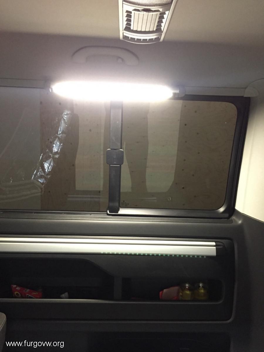

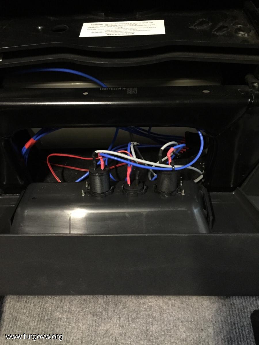

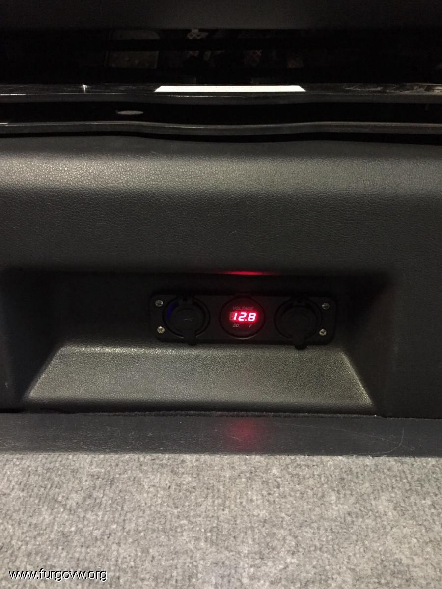

Diavia! Me gustaria saber meterle mano al tema de luz como as hecho tu,pero la verdad es que no es lo mio... Jejej la lleve a instalar y tmb la luz orientable leed que va de lujo! Ahora paso unas fotos y del deposito de agua de la ducha que esta detras del mueble.
A la izquierda 2salidas usb, derecha toma mechero y en el maletero hay dos tomas mas de mechero conectadas a la bateria para la nevera y ducha
Luz leed orientable
