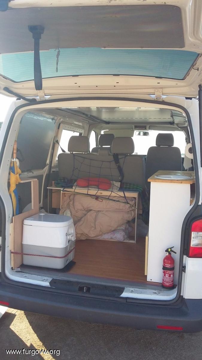

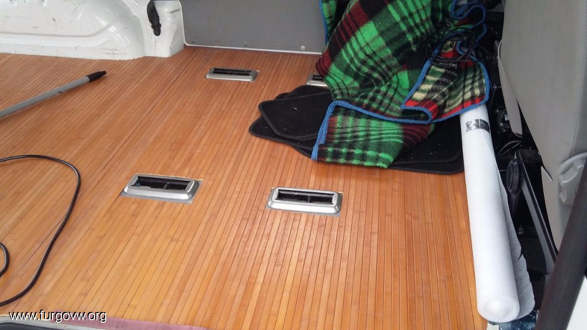

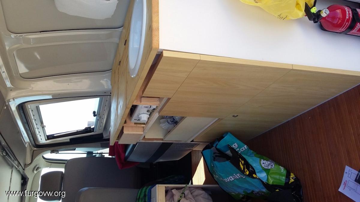

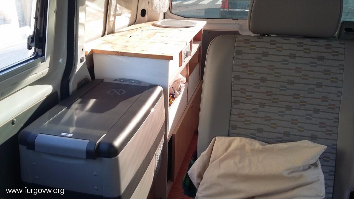

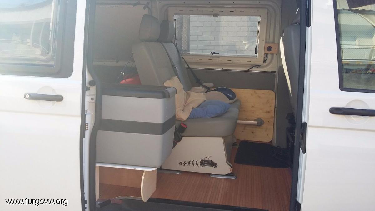

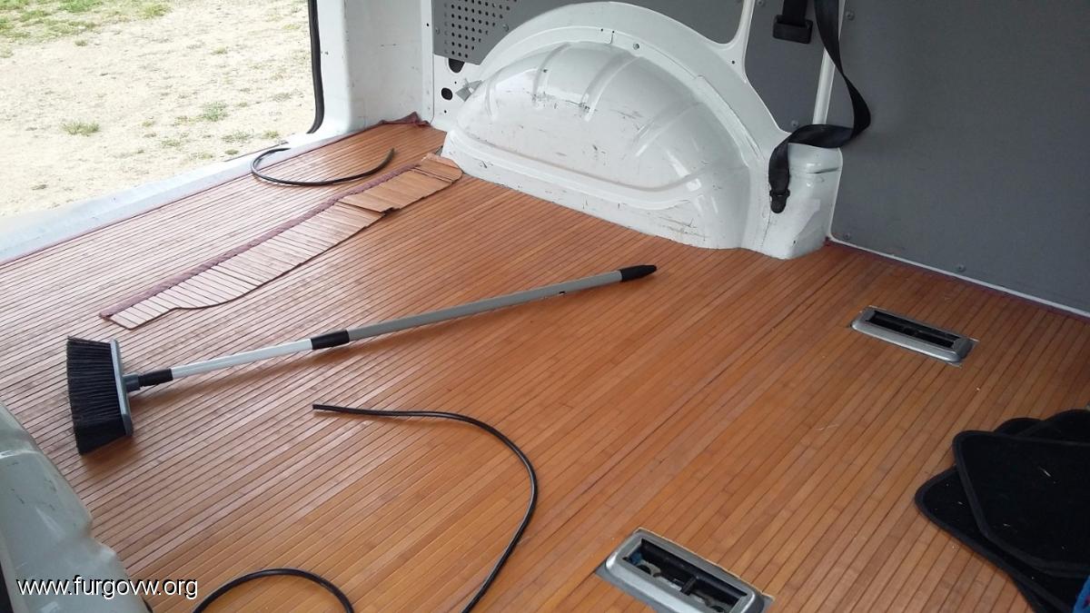

os dejo unas cunatas fitucas de los avances,,,aunque no lo parezca son muchos,..de la cama no las hay que he salido esta tarde sin el movil y no he hecho.....pero ha quedado p.m. ...la de abajo se entiende..., mucho mejor de lo esperado y los colchones ocupando un espacio muy, muy razinable
ale no me enrrollo...que como decía Socrates...., no tengo el nardo pa ramos
ahi queda eso,....y perdonad el desoreden que estamos de reformas,  ;)

ya tengo todos los armarios "confecionados" y pintados...a falta de poner la visagras de las puertas del ropero y los cierres, ..
en estos momentos está en quirófano montando depósitos,..decidí encargar también ésto
estoy a un mes de legalizar,  ;D

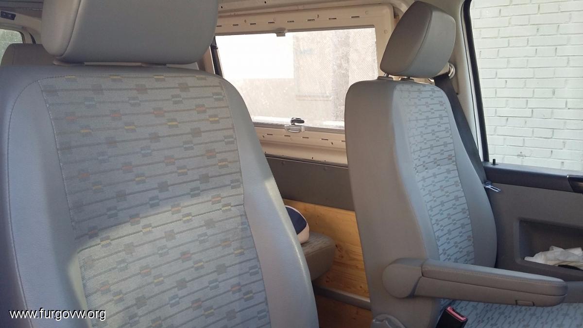

gracias Furgoberta, vamos buscando lo practico y mejor aprovechamiento....pero como todo el mundo claro, :roll:
la tabla que usado para el respaldo es contachapado de 10mm. No he tenido ningún problema en colocarla, el tapizado da para ello aunque sea más gruesa que la que trae de origén.
la de origen va fijada con unos tetoncillos de plástico a un pequeño soporte, para ello, en un agujero.
simplemente quité las grapas(tetoncillos :-) ) de plastico y los sustituí por tornillo roscachapa,,,y funcionó perfectamente. Salvo que era domingo y los tornillos que tenía eran de cabeza redonda.
si lo vas a hacer busca un tornillo con cabeza plana y evitarás que se note en el tapizado...
para marcar el sitio de los tornillos los marqué con la que llevaba de origen sobre la nueva y fue todo muy fácil
