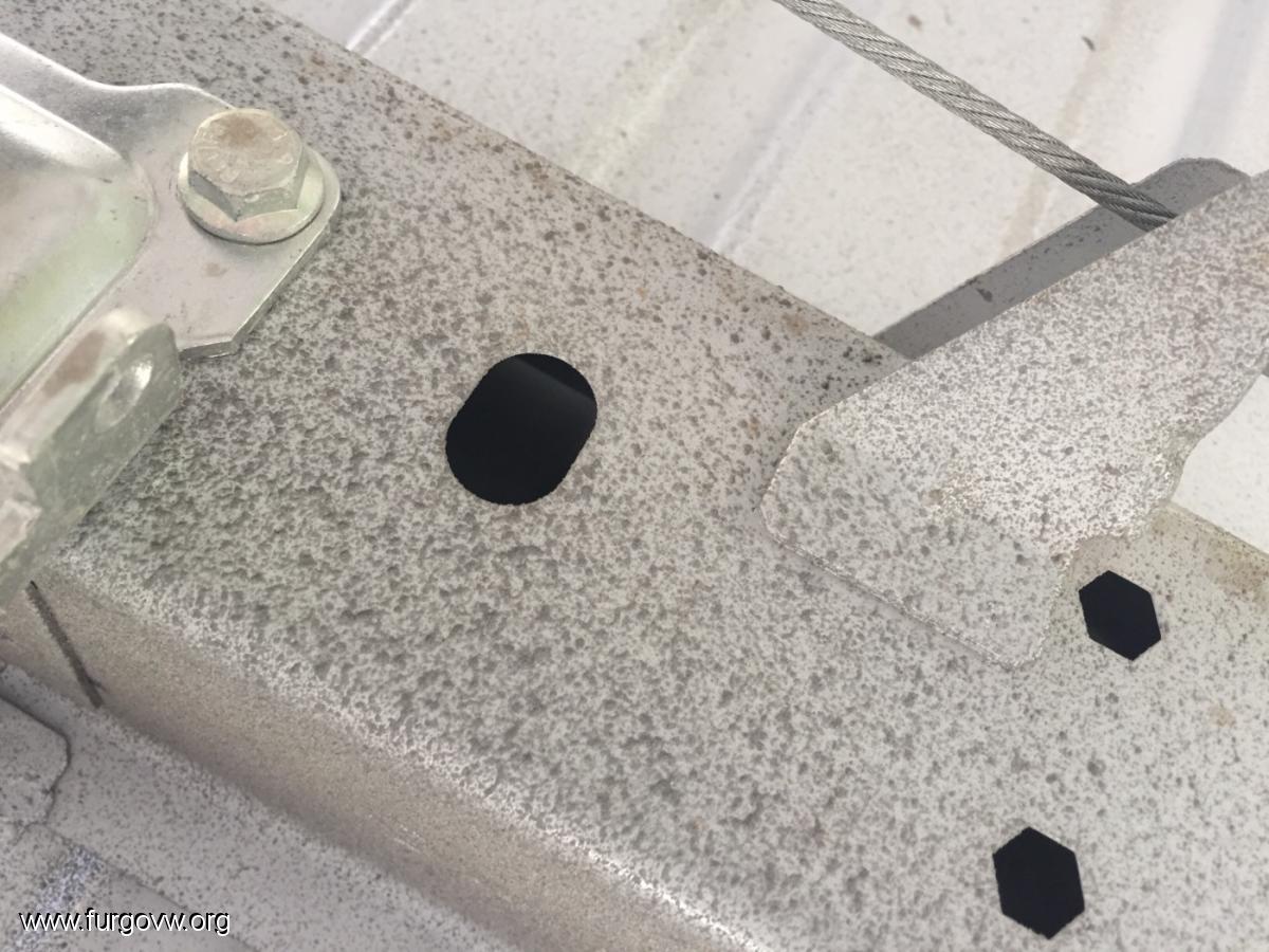

Tengo un pequeño problema e estado instalando el asiento y cuando e echo el agujero me a salido por dentro de la viga sabe alguien de alguna solución????!!
Los otros tres puntos están perfectos
MendiCamper

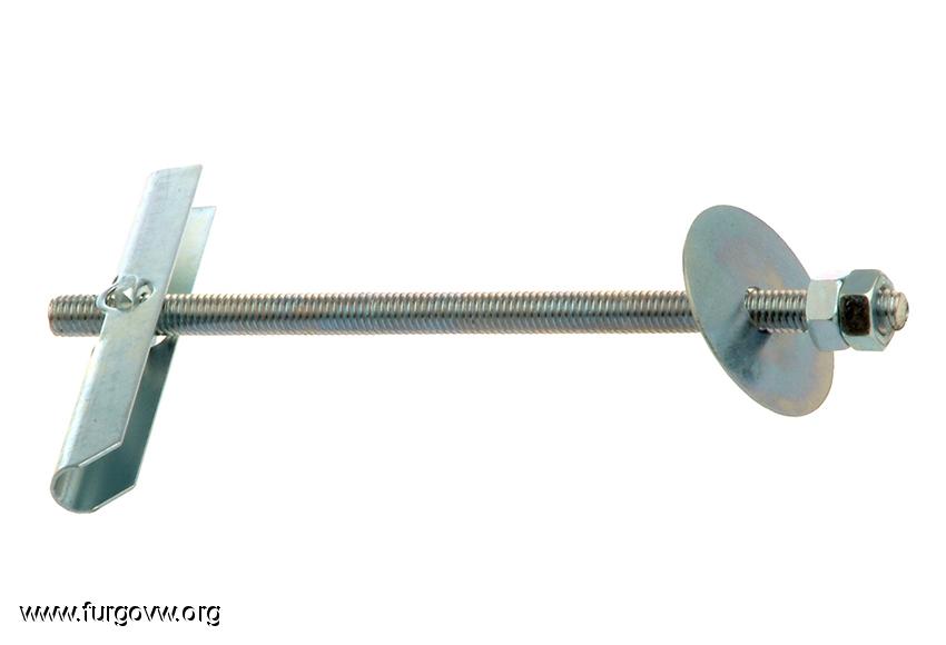

segun los ingenieros de homologaciones te recomiendan no perforar las vigas, ya que las debilitas.
si no tienes opcion de moverlo , una opcion que tienes que buscarte tornillos de paraguas solo para ese agujero, los metes por el agujero que ya has hecho desde arriba y una ve dentro abre y te hace efecto tuerca
son estos
bitelchus81
Muchas gracias compañero !!!!

bitelchus81
Muy buenas compañeros!!!
Lo del asiento solucionado lo movía hacia adelante....
