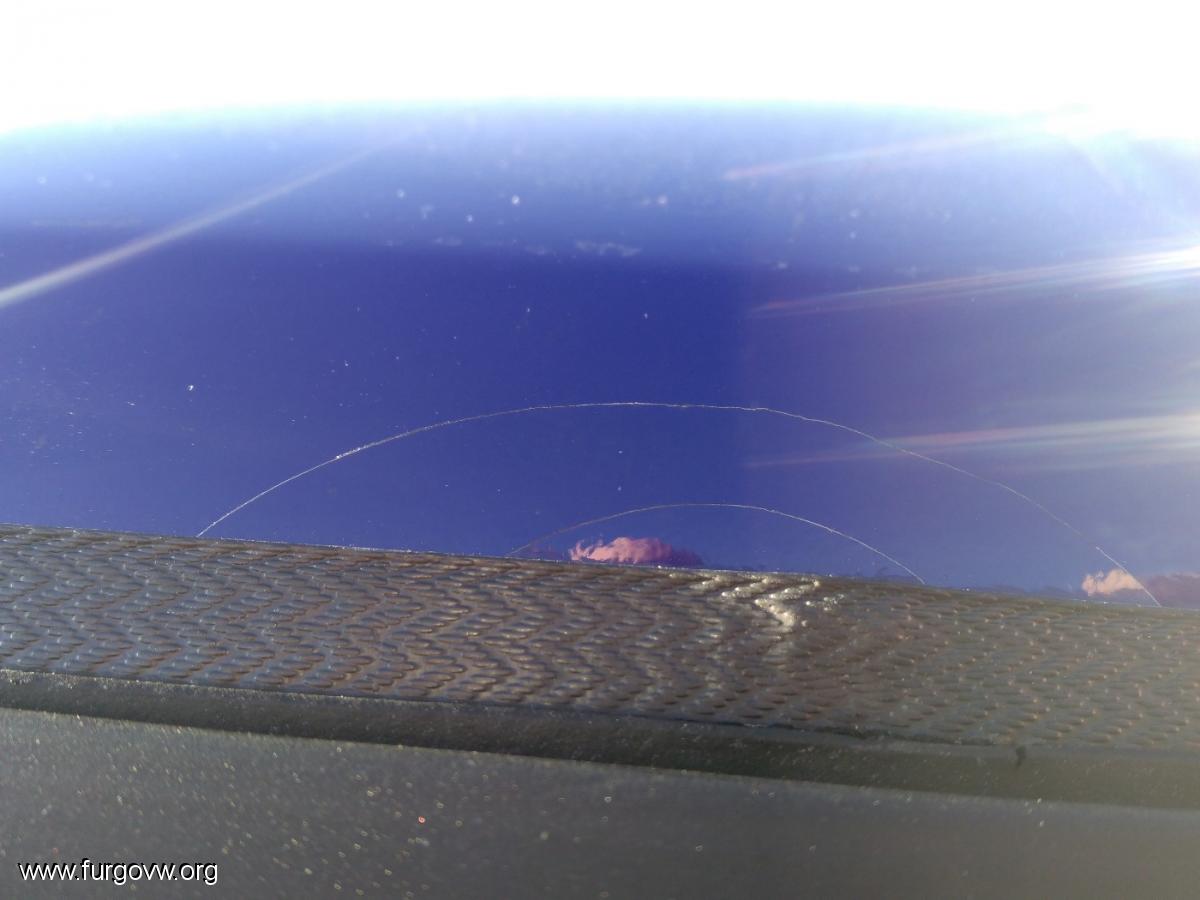

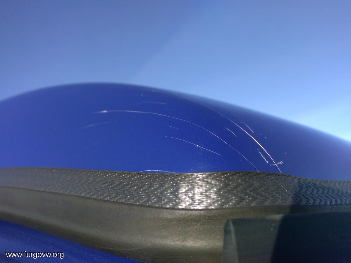

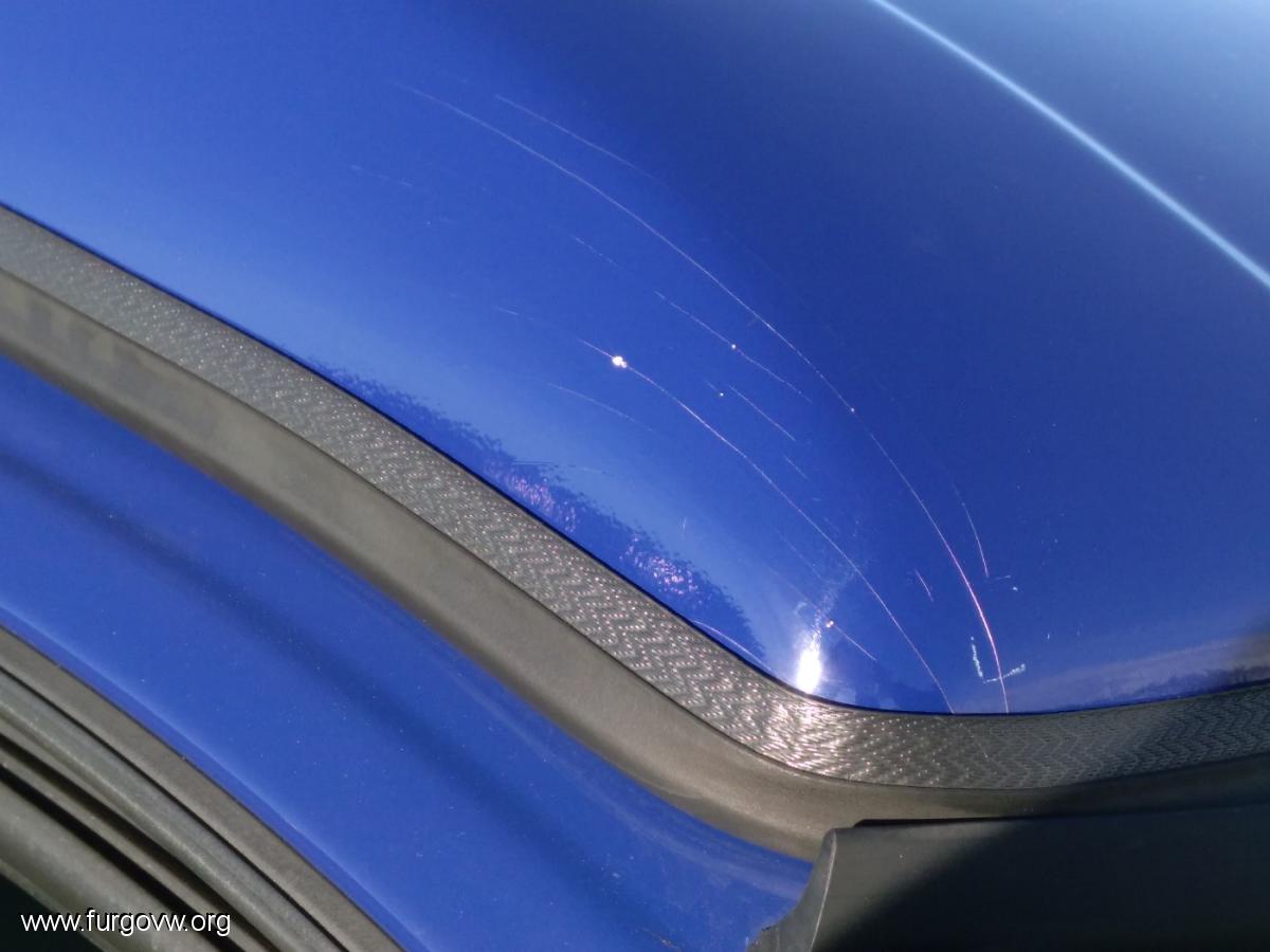

Hola a todos. Pues aun estoy pendiente de pasar la ITV. Espero que esta semana este la documentación al agrado del ingeniero. .lengua2
y en la pintura del techo en una esquina, me han salido unas grietas. Después de ponerlo en conocimiento de Techocamper y ellos a su vez decírselo al chapista, me pintarán de nuevo el techo. Aun que me toque hacerme una escapada a Sevilla se van a ocupar de dejarlo bien.

Hola. Ayer pase la ITV en valladolid, ya que en Bejar ( Salamanca ) nada mas que me ponían trabas. En Valladolid salvo una errata en el informe del laboratorio (que le toco cambiar al ingeniero que le hace los proyectos a Techocamper )no tuve ningún problema con respecto al techo elevable. Uno de los problemas que me ponian en Bejar era la firma digital. La querian en papel y firma física. Cosa que el ingeniero de techo camper no estaba dispuesto a hacer, ya que es completamente legal llevarlo en formato digital.
Os recomendaría cambiar de itv si os ponen problemas. La verdad es que con Pedro ( ingeniero de Techo Camper ) he tenido muy buen trato y es el que me sugirió cambiar de ITV.
En Mayo bajaré a Sevilla a que me pinten de nuevo el techo. Ahora os pongo foto de lo que me ha pasado en la pintura.
