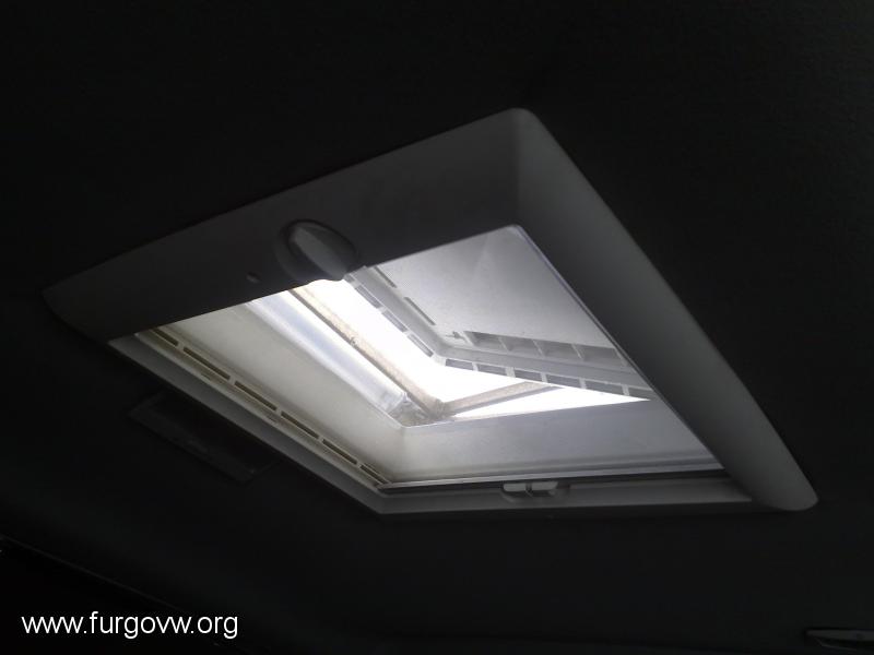

YO lo siento...pero a mi la claraboya no me molesta para nada y me parece que tiene más ventajas, yo he tenido techo en otros vehículos y mete mucha luz y además se condensa bastante....Gastaste un poco más, no te compres la más barata, pero con una claraboya no tiene porque quedar fea...mira la mía...
Saludos!!
