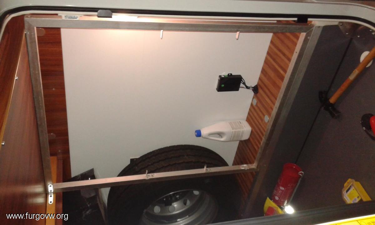

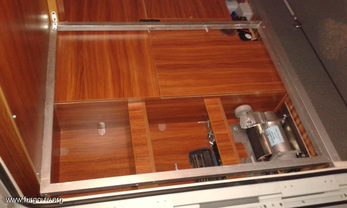

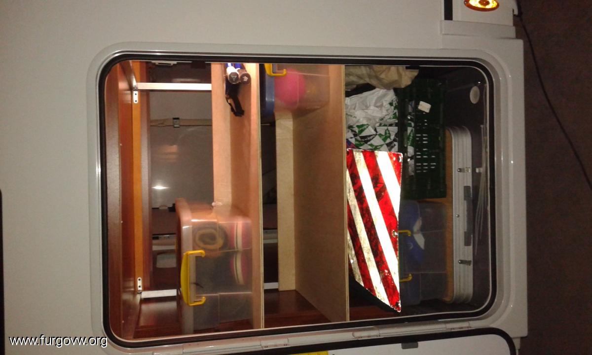

Como en la furgonetas aprendimos muy bien, tenerlo todo en su sitio y un sitio para cada cosa ahorra trabajo. Así que ahora que tenemos un maletero (garaje) más grande, lo hemos preparado con unas baldas.
Como tiene doble puerta, en un lado colocaremos unas baldas a medida para las cajas que teníamos de la furgo, y desde la otra más amplia  para meter el remolque de la bici o sillas y mesas debajo. Encima quedará sitio para la 5ª bici, la rueda de repuesto y algunas cosillas más.  ;D

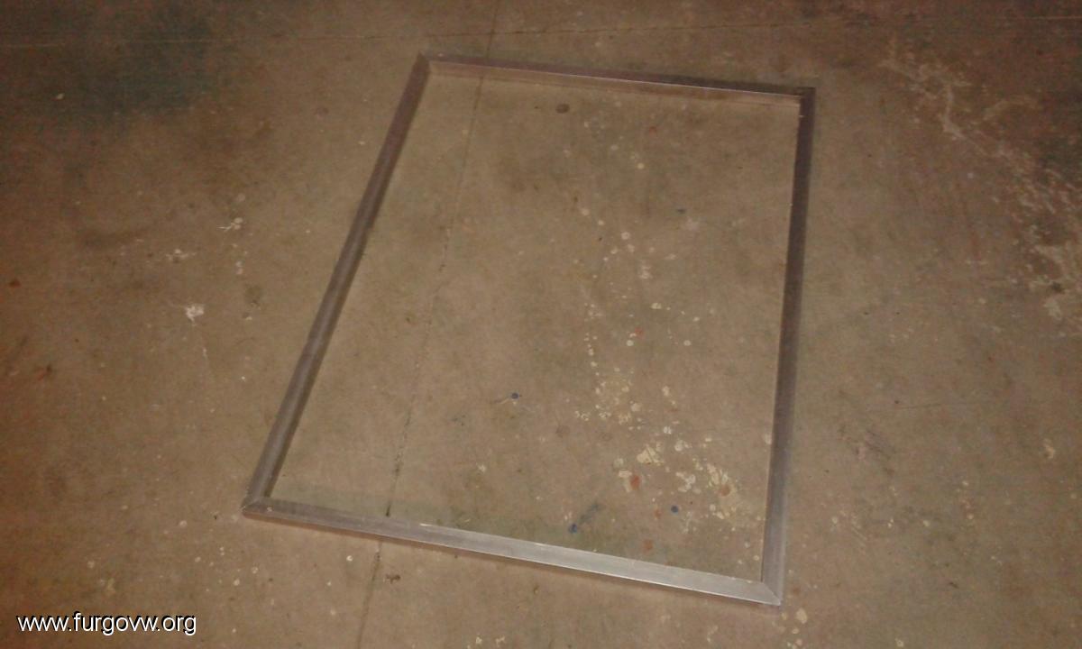

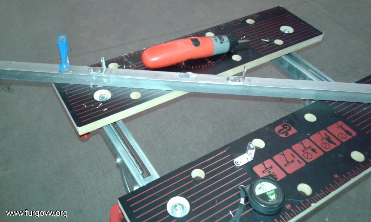

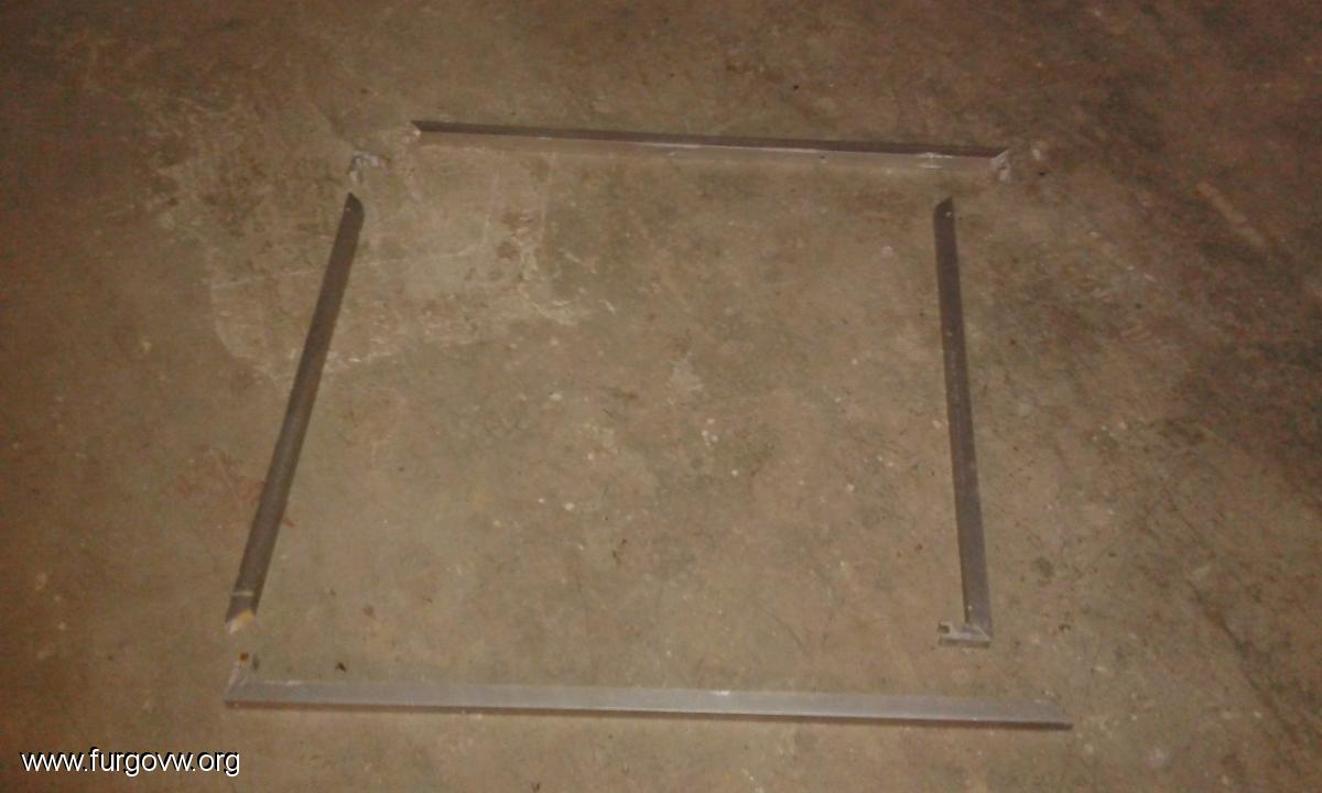

Para empezar cortamos unos tubos cuadrados de aluminio.
Respetaremos los ingletes ya que podremos unirlos con las escuadras interiores. Trabajamos a ojo y a mano, pero conseguimos unos ingletes bastante aceptables.

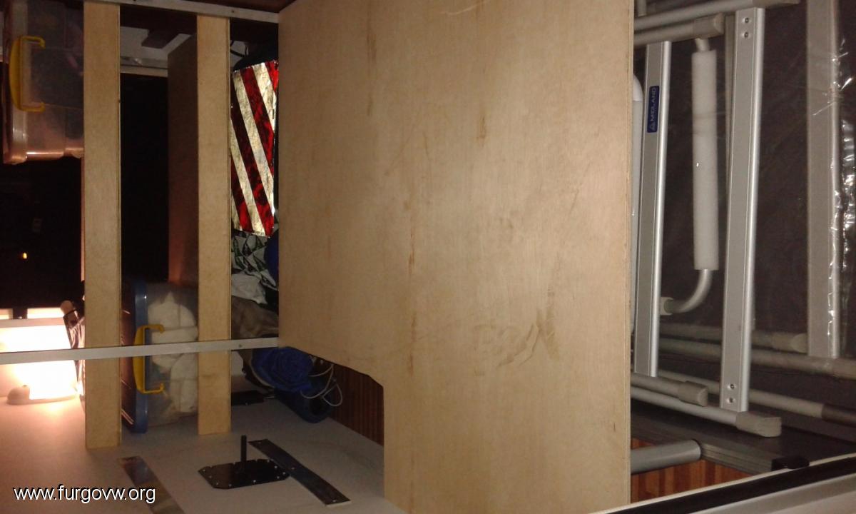

Para las baldas usaremos un contrachapado fenólico de 10 mm. Y como queremos que quede todo ajustado y sin holguras, marcamos y colocamos con roscachapas unas escuadras donde fijarlas.
Las hemos hecho lo más ajustadas posible para que no se muevan, así que con un par de escuadras y tirafondos quedan fijadas.
Aunque por si acaso dejamos unos agujeros hechos no sea que necesitemos unos tirafondos en la arte inferior. Tras varios meses de uso no han sido necesarios.
Atornillamos las baldas. Primero hay que meter las dos y luego atornillaslas. Finalmente se ponen los topes traseros con el recorte del tablero.

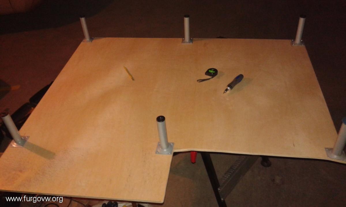

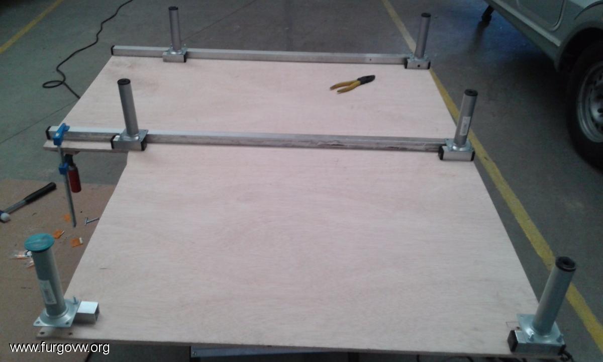

Ahora toca la balda más grande. Para ganar altura usamos unas patas. Marcamos la posición donde irán.
Pero antes colocamos unos perfiles para reforzar la estructura ya que el contrachapado no aguantaría el peso de un adulto.
Y ya lo podemos colocar en su sitio.

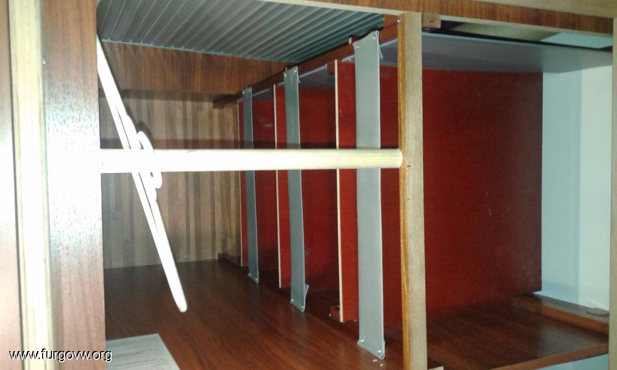

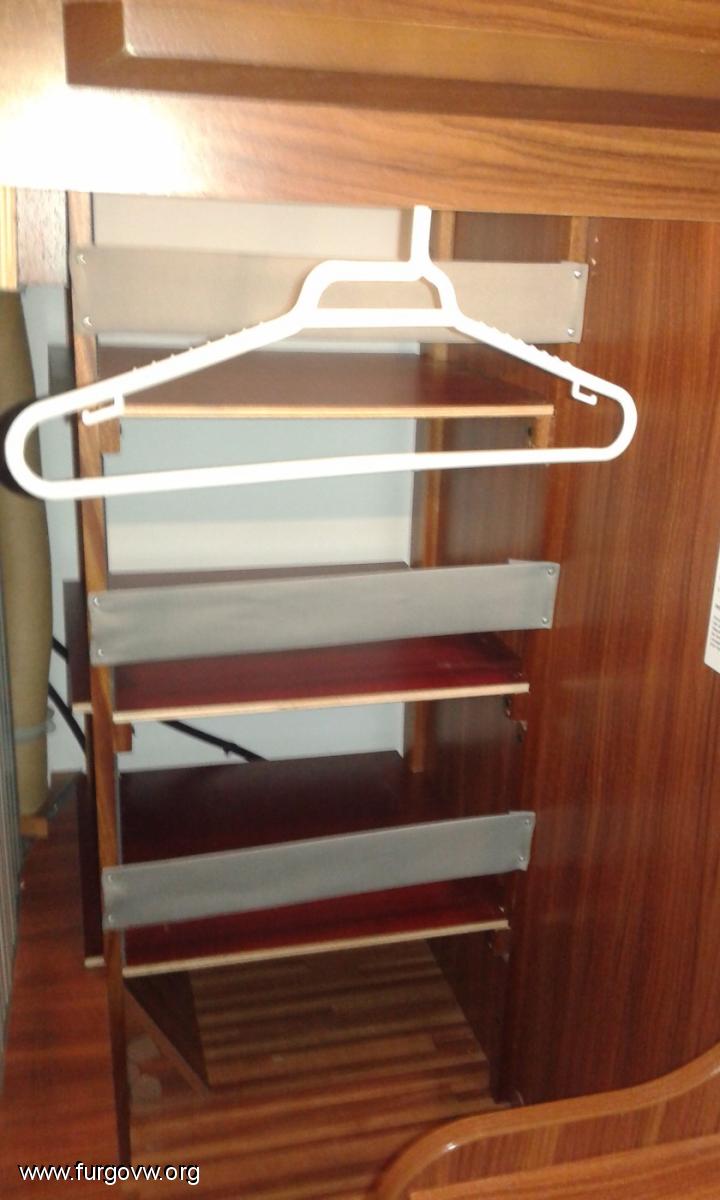

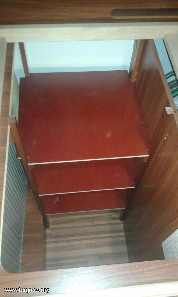

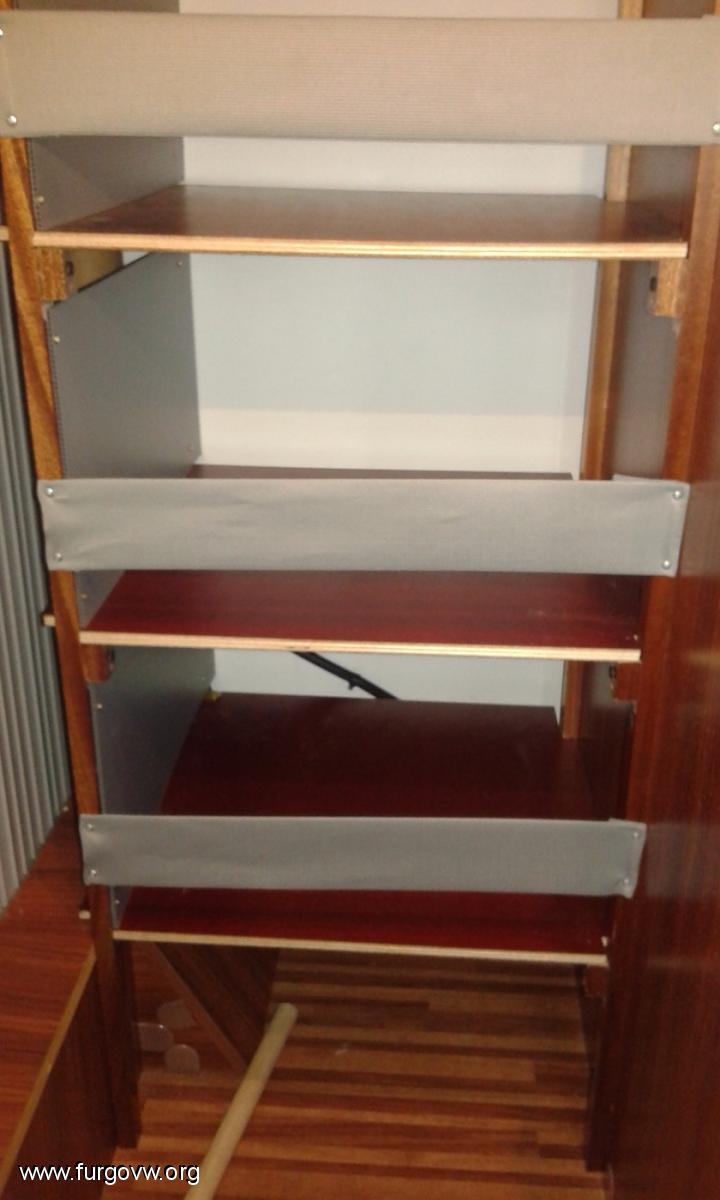

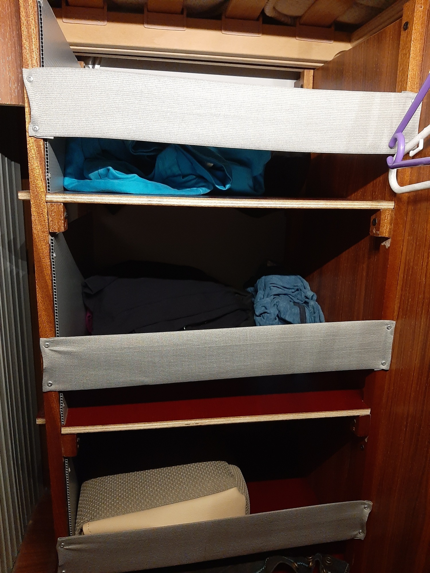

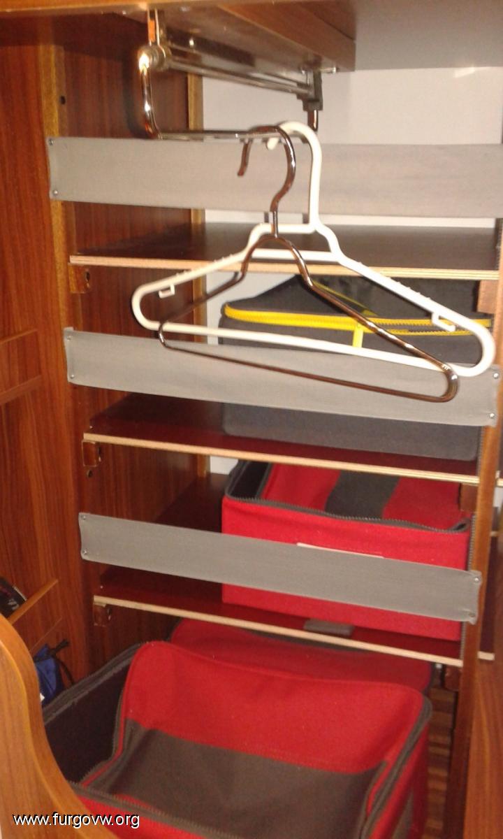

Vamos con la segunda parte de las mejoras en la distribución de la AC. A pesar de tener varios armarios que pedimos de serie con baldas, tenemos dos debajo de las camas traseras diseñados para llevar la ropa colgadas en perchas.

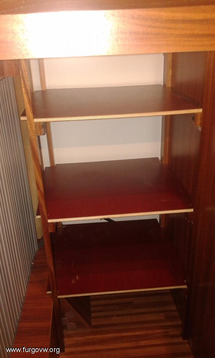

Para nosotros no son demasiado prácticas ya que, excepto las chaquetas de monte y poca más, nos gusta llevar la ropa doblada. Así que hemos colocado unas baldas al fondo de cada uno de esos armarios, con unas dimensiones aproximadas de 40 x 40 x 20 cm.  En total 8 huecos que nos viene muy bien siendo familia numerosa
Lo más complicado ha sido colocarlo todo en su sitio porque se ha tenido que montar todo dentro, sin casi sitio para trabajar y  en posiciones muy incomodas. Menos mal que hoy he pasado por fisioterapia a poner cada cosa en su sitio  .loco1

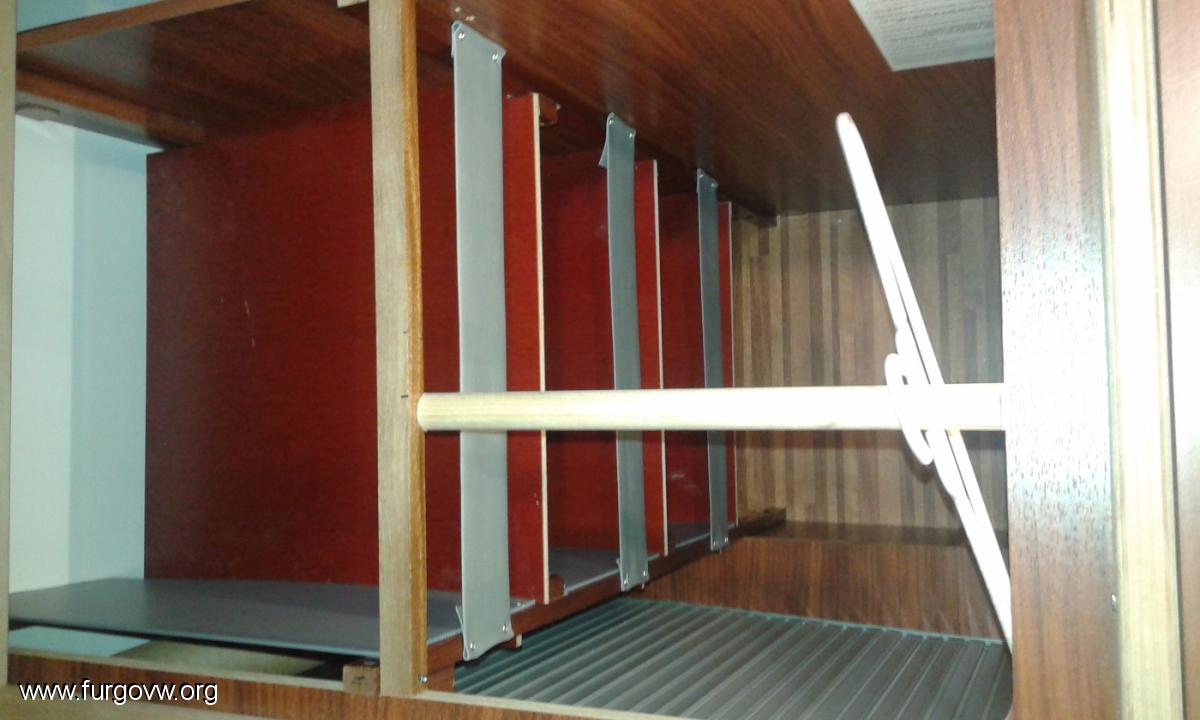

Primero he colocado los soportes traseros atornillados a las paredes, luego hacer los rebajes correspondientes a las baldas y terminar de fijar los soporte verticales delanteros.
He aprovechado para retrasar el tope de la puerta de persiana para quede mayó hueco de acceso, que no se por qué en el montaje inicial dejan mucho estorbado.

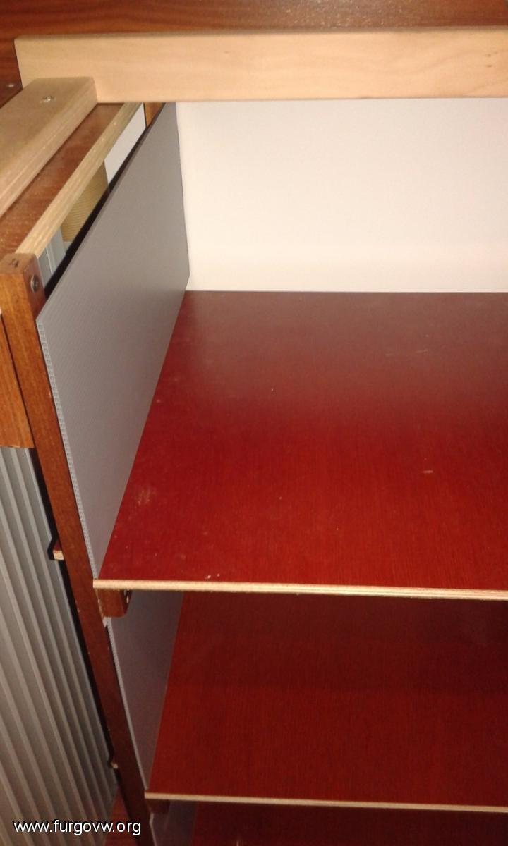

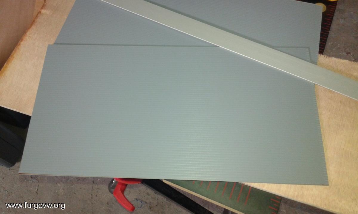

Para aligerar un poco el peso he usado una lámina de plástico celular o con celdillas que pondré en el lateral de la persiana para evitar que caiga la ropa y bloquee el paso de la puerta. En principio pensé en fijarla con pegamento o velcro industrial pero finalmente ganaron unos tirafondos cortos.

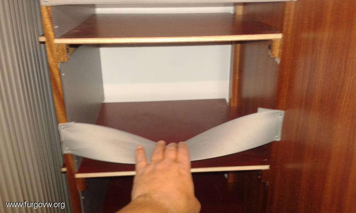

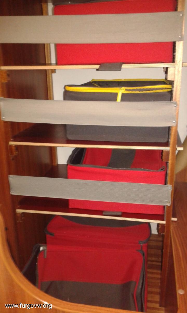

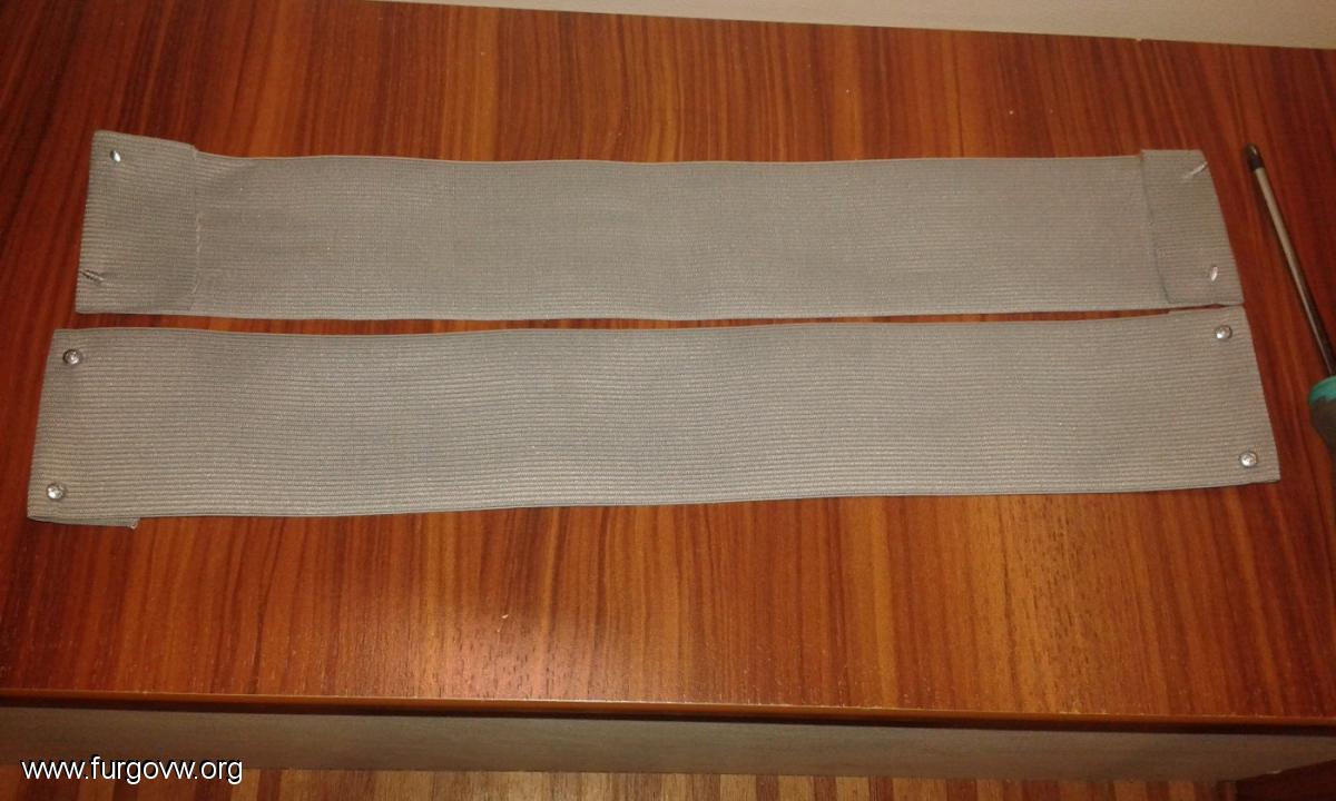

En la parte delantera probaremos con una cinta elástica de 6 cm. tirafondeada que espero que evite que se caiga la ropa en los viajes. Por ahora he colocado una por balda, pero no descarto colocar otra encima.
Tenemos estas cajas que tal vez usemos ocasionalmente, pero la idea es llevar la ropa doblada y a la vista.
No hemos colocado las baldas con todo el fondo porque sería imposible sacar la ropa del fondo y hay que dejar sitio para las chaquetas. Aunque hay que modificar la posición de las barras para que al colgarlas libren la persiana.

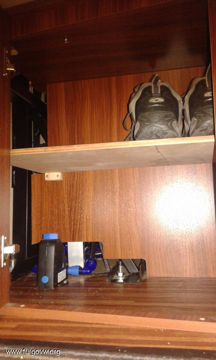

Frente a la puerta de entrada, debajo del asiento donde está el boiler, tenemos un pequeño armario que solemos usar como zapatero. Se nos olvidó pedir que nos colocaran una balda y aprovechando que tenía la herramienta preparada y un recorte de contrachapado, dividí el espacio en dos para tener el calzado mejor organizado.
La forma es desigual e intentar hacer una balda a medida y meterla dentro sin desmontar nada es una misión imposible, así que he optado por hacerla rectangular, que creo que no ha quedado tan mal. Ha quedado un hueco a la izquierda, que a falta de comprobar y hacer un soporte adecuado, parece ideal para un par de botellas de vino

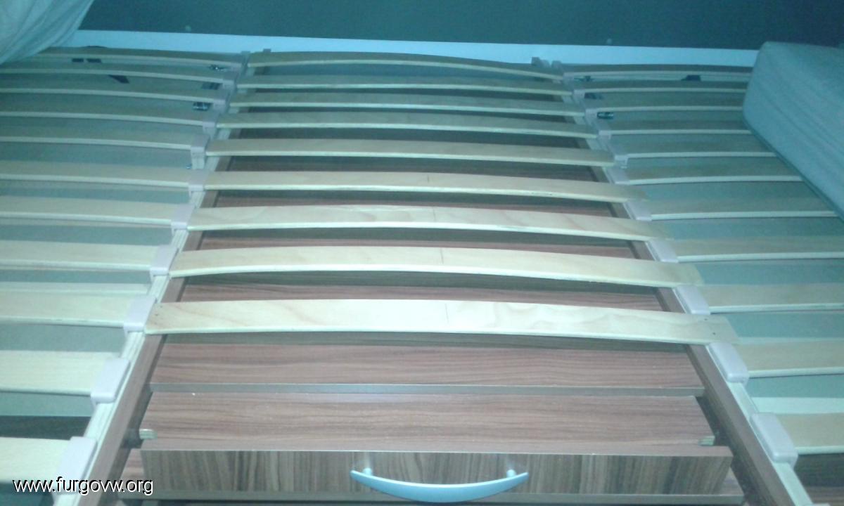

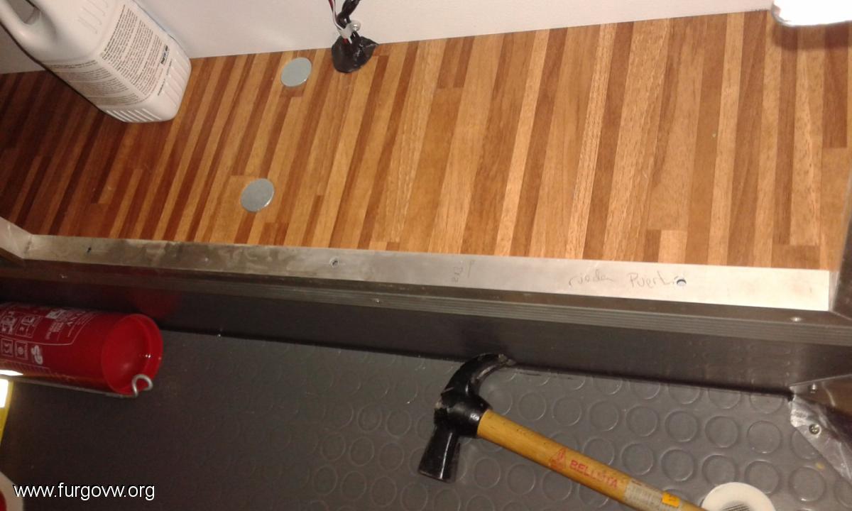

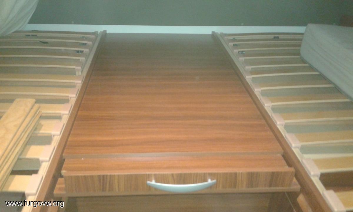

Nuestro vehículo lleva camas dobles traseras que con un colchón extra se transforma en una enorme cama. Lo malo es que la zona central no lleva somier y el colchón descansa directamente sobre una estructura lisa de madera. Como hay que cuidarse la espalda y evitar condensaciones bajo el colchón, he reciclado unas láminas para hacer más confortable la cama.
Por cierto, que la estructura metálica del somier que sobró me voy a construir un invernadero para las lechugas  :)

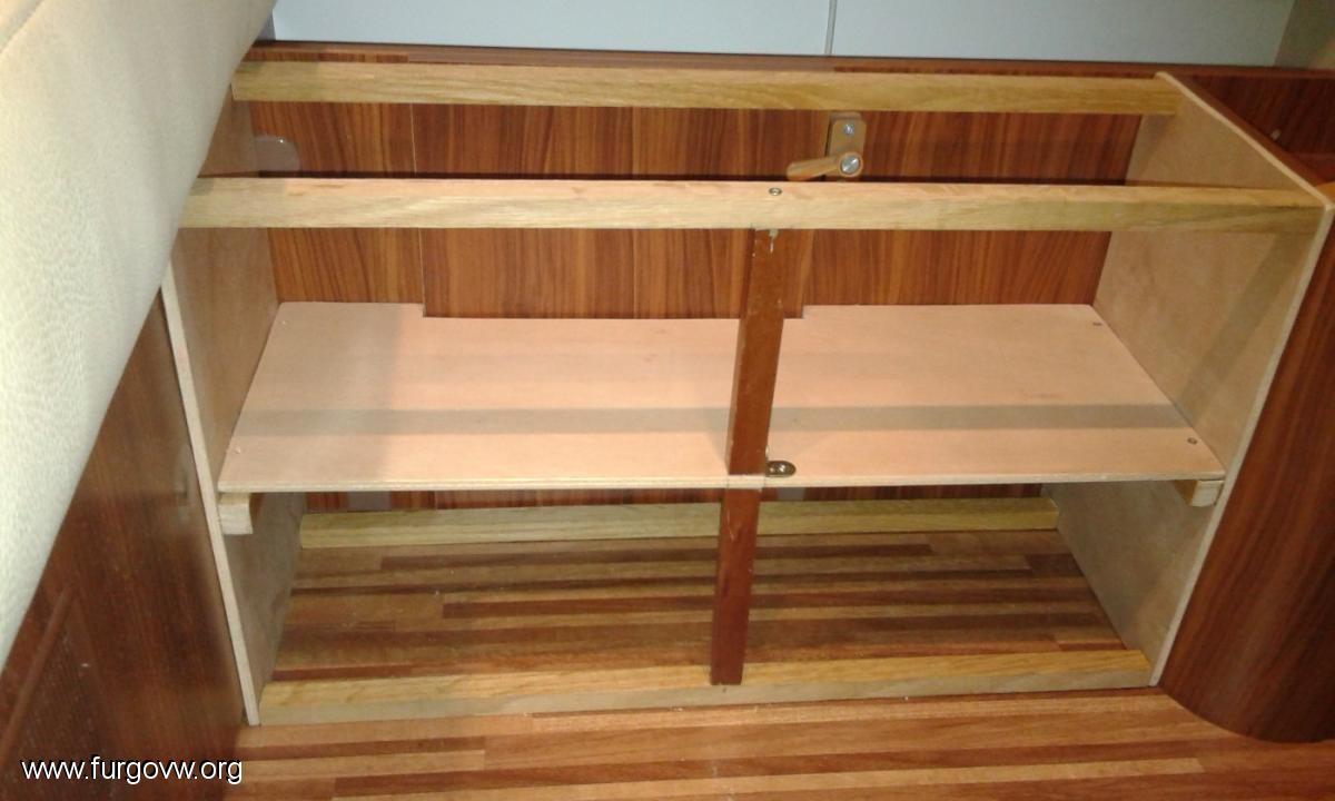

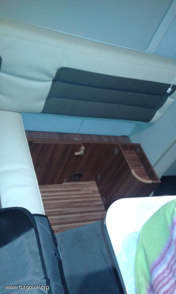

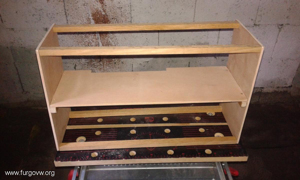

Aprovechando el mal tiempo hemos colocado unas baldas bajo el asiento lateral del comedor. Se trata de un hueco que está desaprovechado y al llevar siempre ese asiento puesto, es una pena dejarlo así. Con cuatro retales de madera que sobraron de las baldas del garaje ha llegado.
Retiramos el asiento lateral para trabajar con comodidad.
La idea es hacer una estructura ligera que encaje en ese hueco. Se ha colocado un soporte vertical (madera más oscura) para que al colocar el asiento tenga un punto firme de apoyo.
Se puede usar un poco de velcro industrial para asegurarla, pero finalmente ha quedado encajada. Ya tenemos otro espacio donde guardar las zapatillas o lo que queramos.

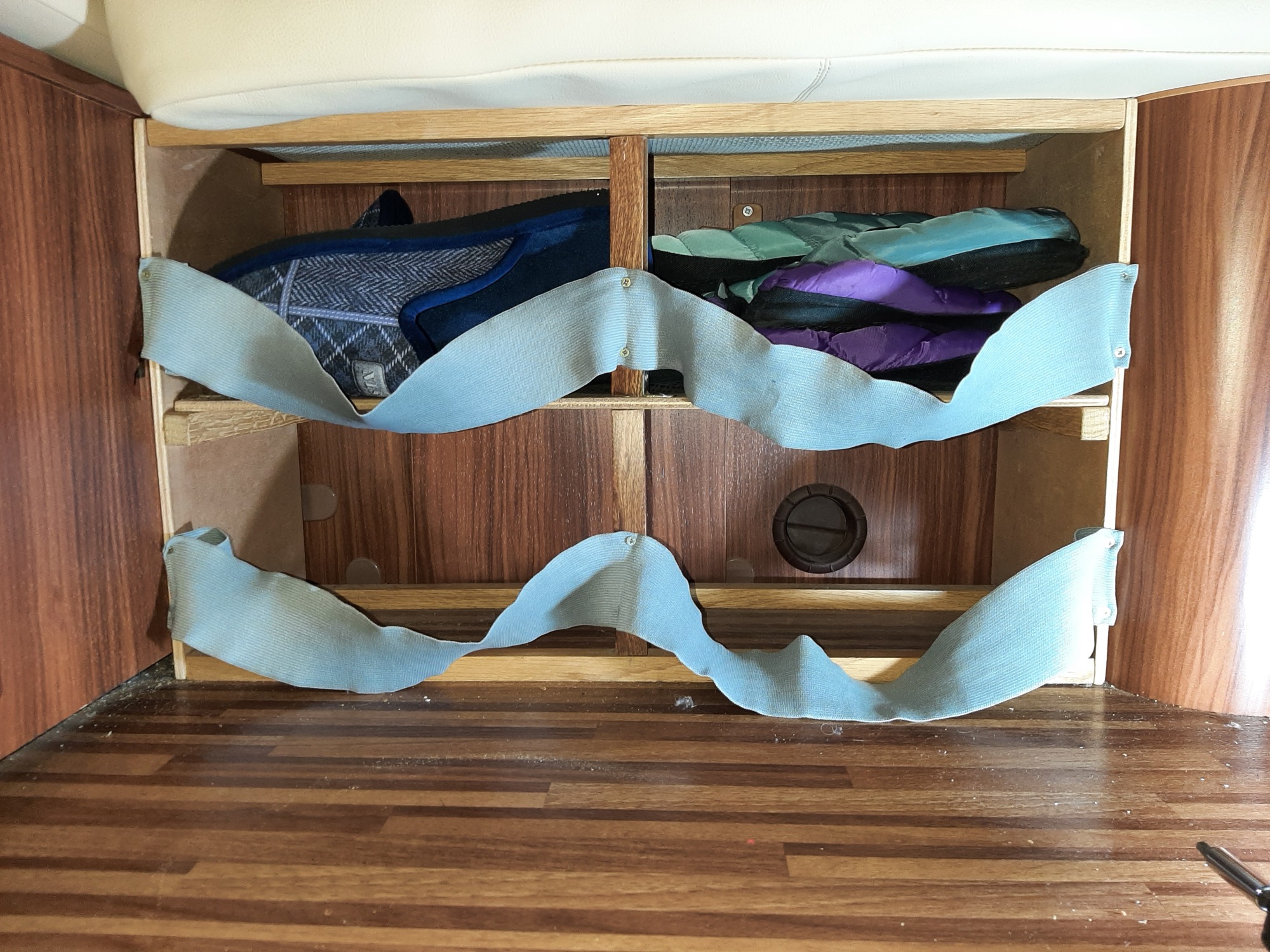

Falta por colocar un par de cintas elásticas en sentido vertical para que no se salgan las zapatillas o lo que metamos. Tal y como hicimos en las baldas interiores y que han resultado muy efectivas.
Cita de: kirikino en Mayo 17, 2016, 01:10:39 am
Tras 5 años de uso de las baldas de lis armarios y el zapatero ha tocado reajustar las gomas porque habían cedido. En principio iba a sustituirlas por otras de tipo cordón pero finalmente las he recortado para ajustarlas nuevamente.

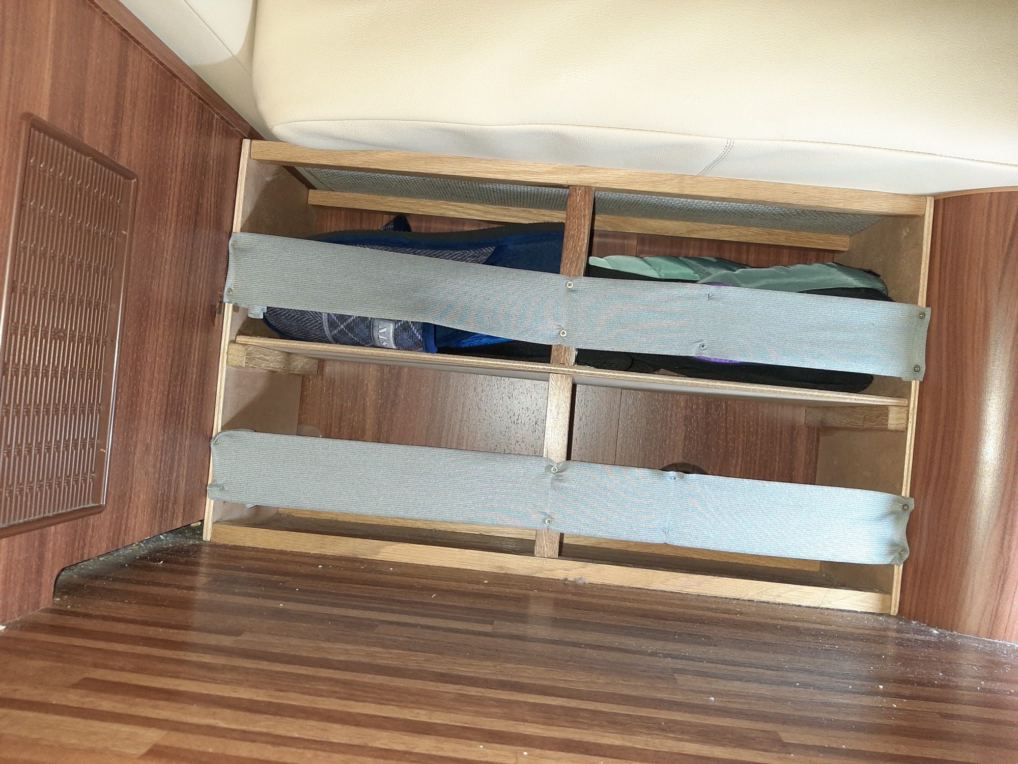

El antes:
Y el después:
Ahora que aguanten otros 5 años ;D
