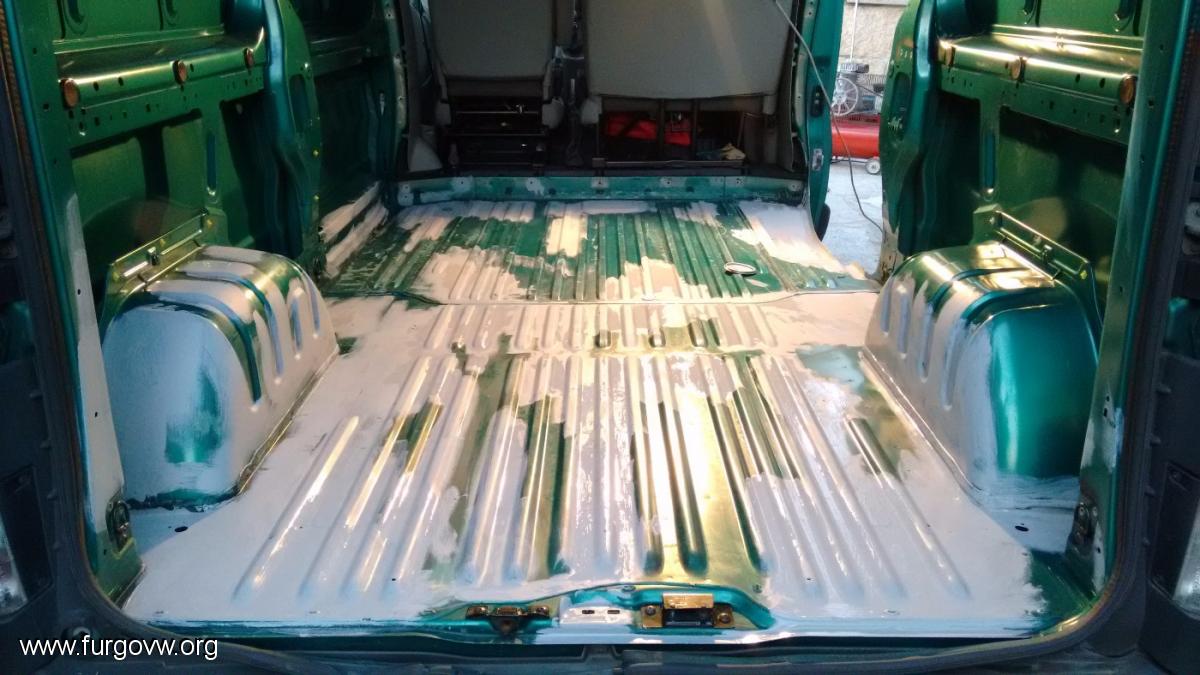

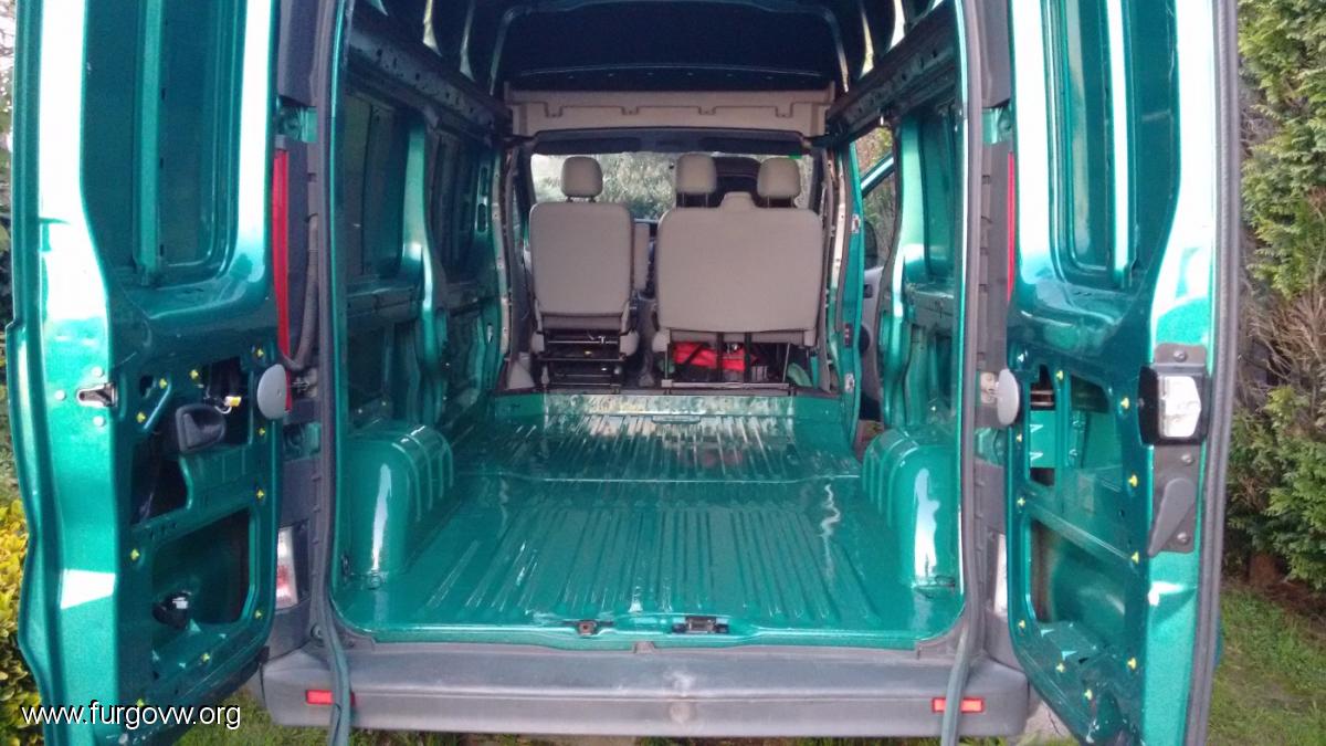

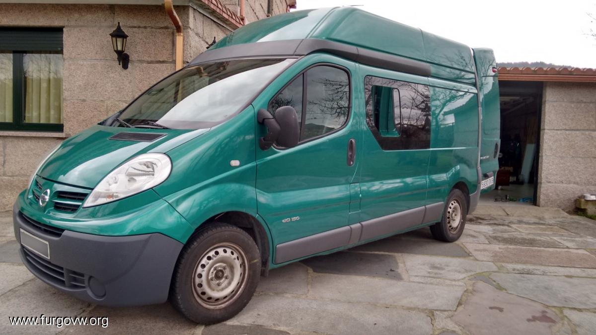

Hasta ahora hemos lijado y pintado el interior

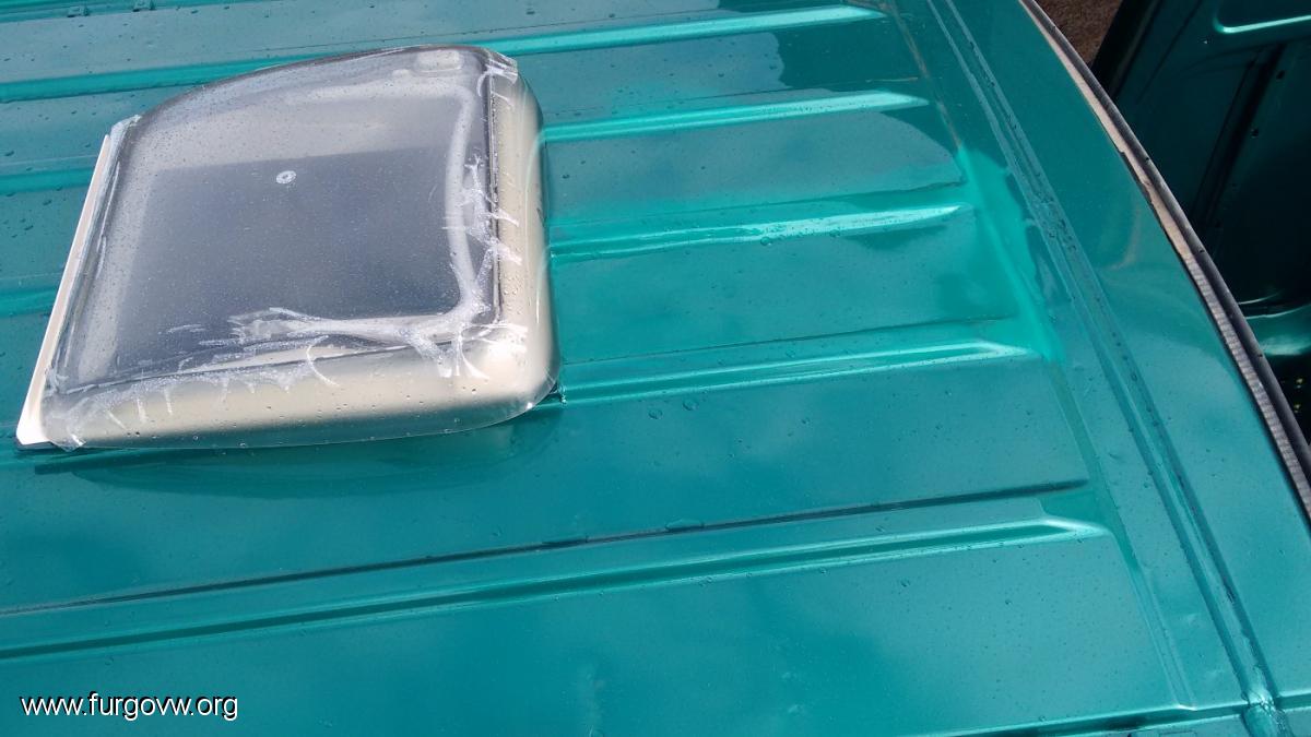

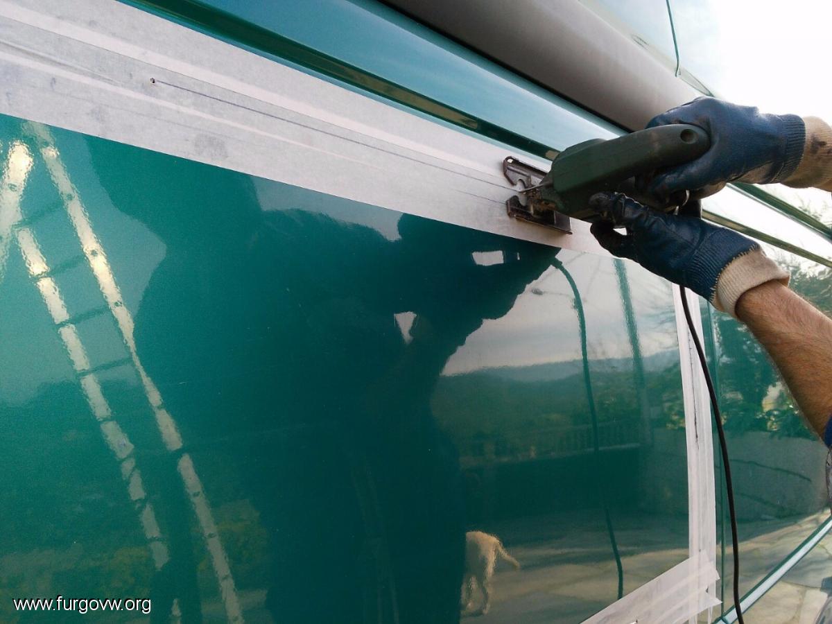

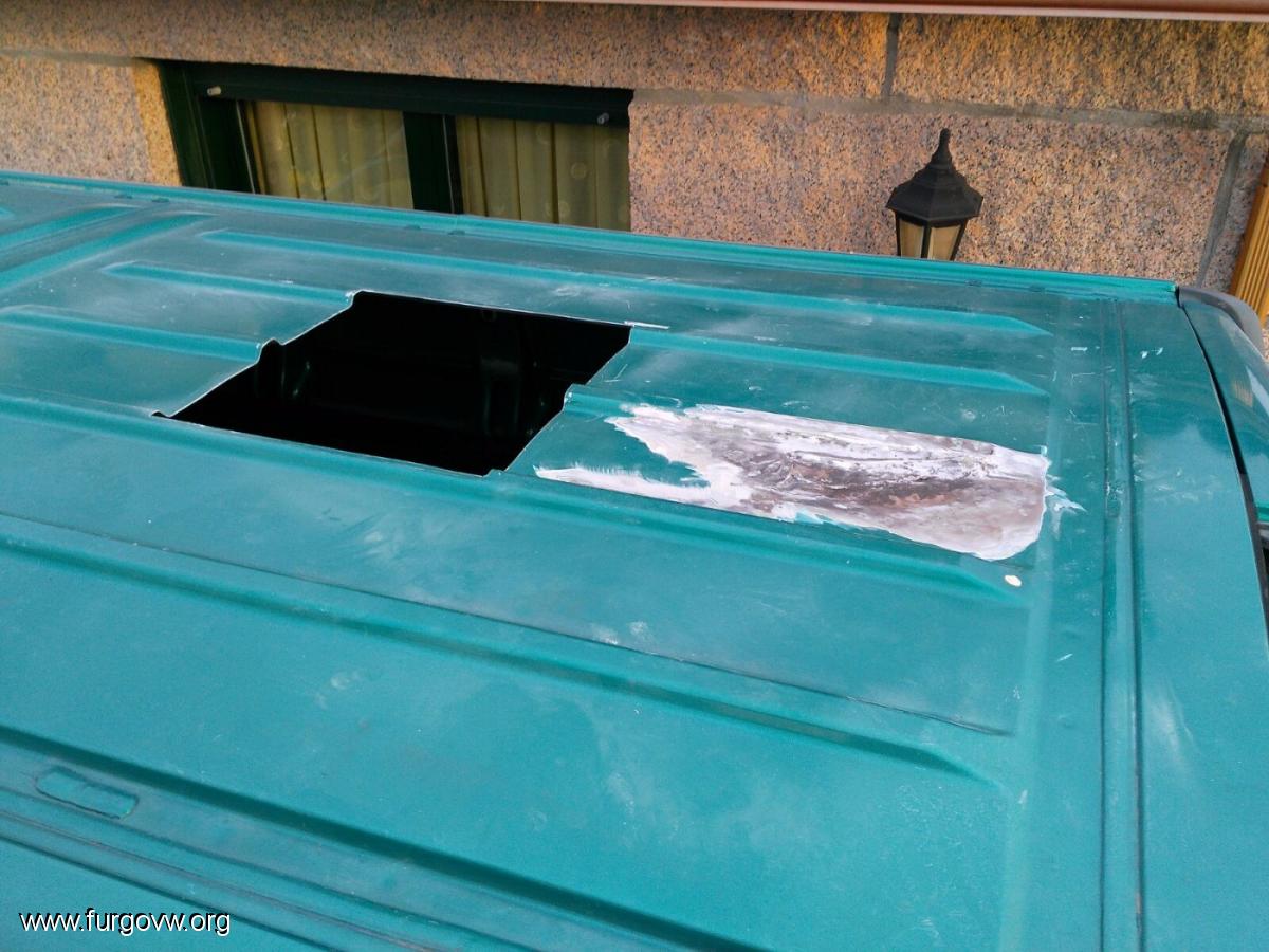

Conseguimos en un desguace una ventana lateral de serie muy bien de precio y compramos por internet una claraboya "Mini-Heki Plus 40x40 Seitz". Pero al comenzar a hacer los agujeros y subir al techo nos encontramos con un daño en la chapa (un golpe del pasado mal arreglado) y tuvimos que recurrir al mecánico.
Aprovechamos la visita al chapista para hacer algún retoque más.

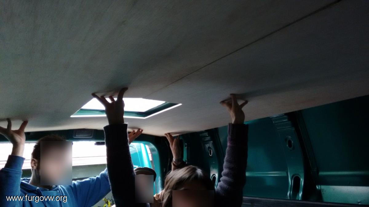

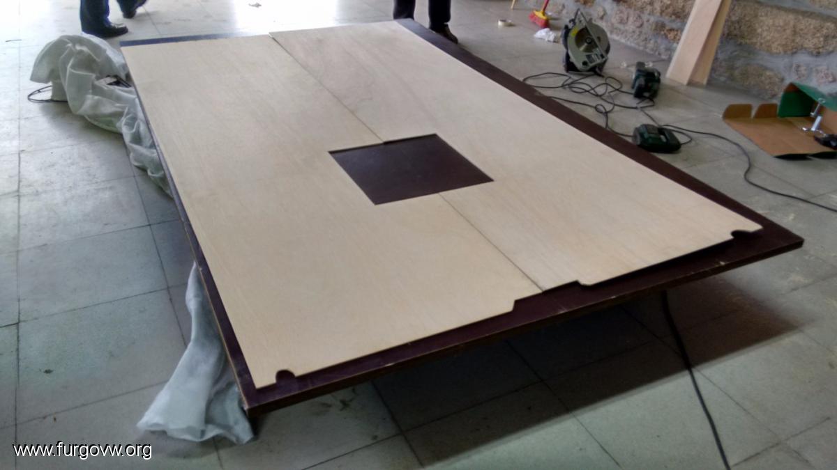

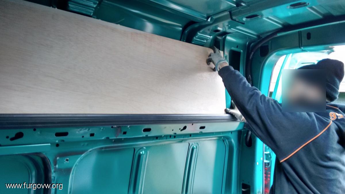

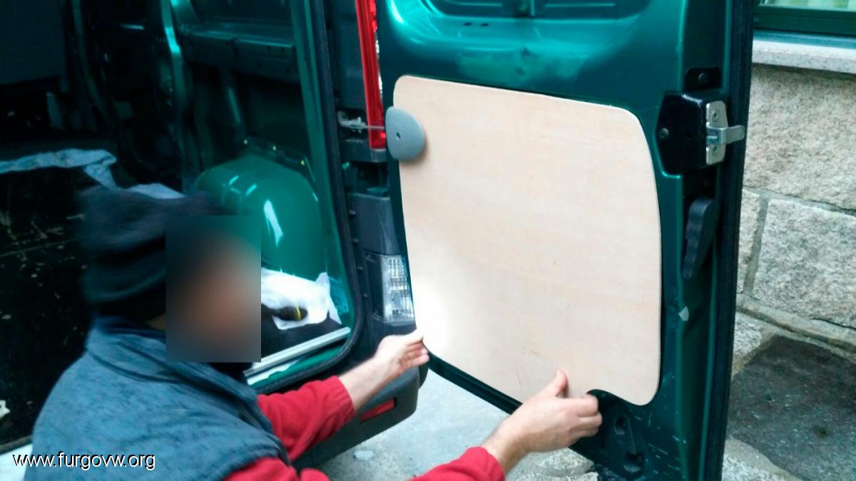

Con ventana y claraboya ya instaladas y la chapa en perfecto estado queríamos comenzar a aislar, pero la lluvia y la condensación no parecen ser lo mejor para el aislante auto-adhesivo... Así que por ahora estamos aprovechando los días para comenzar a cortar lo que serán los paneles y, cuando el tiempo lo permita... empezaremos a aislar!
