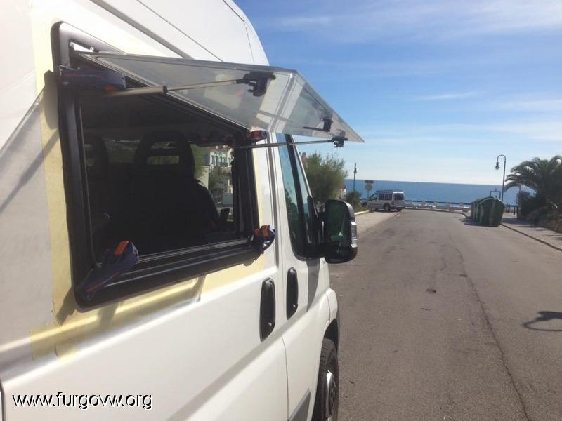

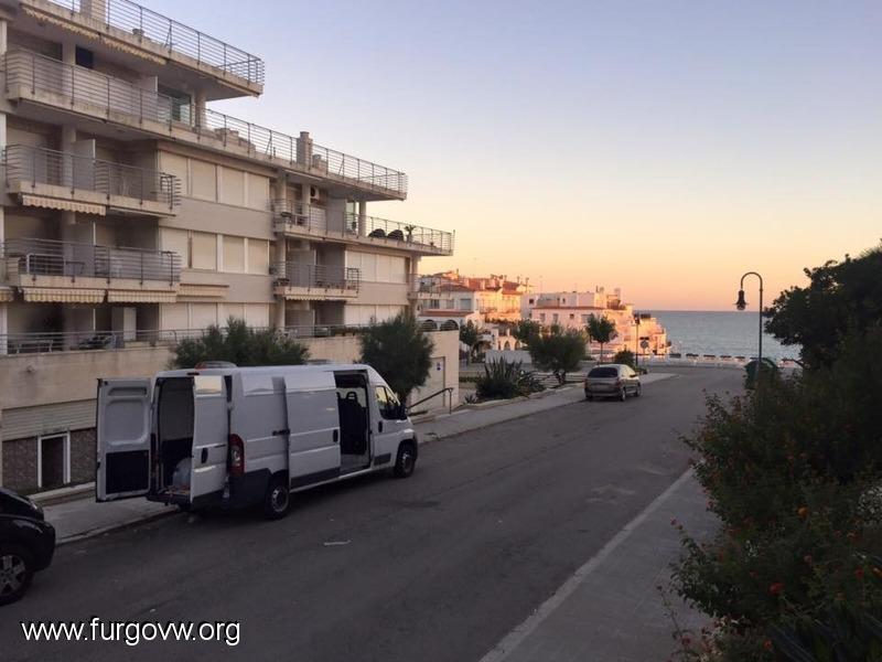

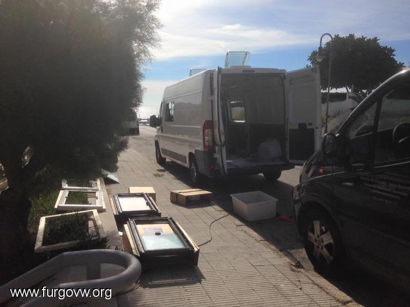

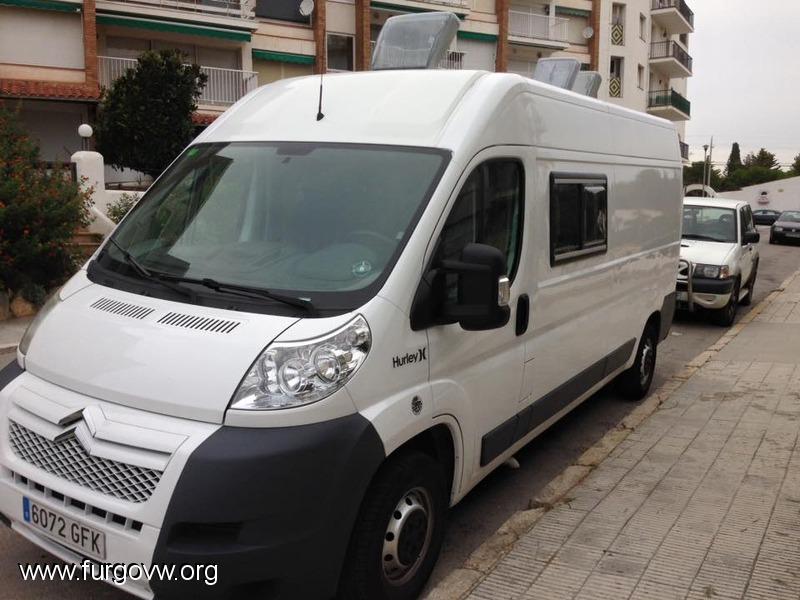

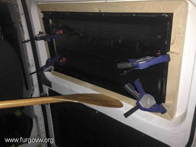

Sigo trabajando en la calle, pero he cambiado de zona, mejores vistas y mas cerca del agua. .palmas con lo que a mi me gusta

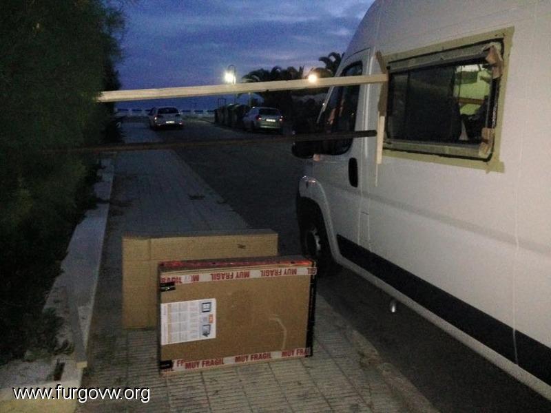

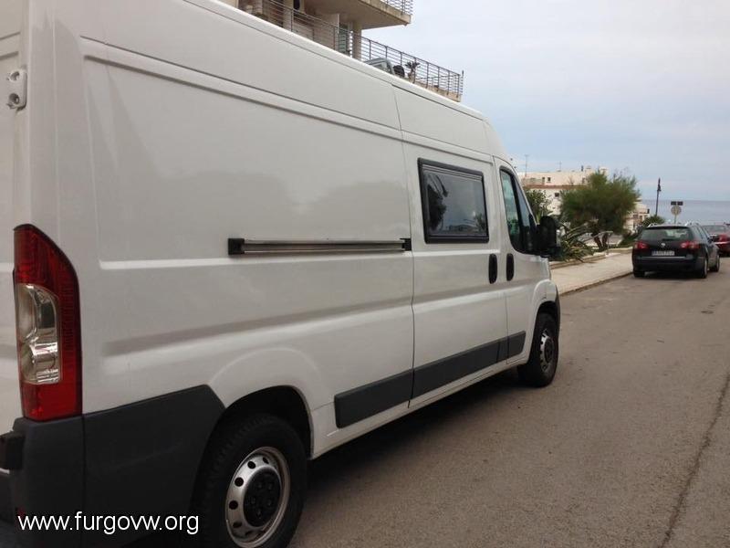

Ventana corredera, lado conductor esto es nuevo para mi porque laultima vez ahí iba el baño  .meparto

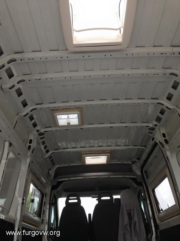

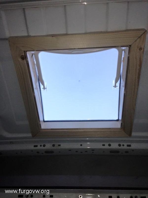

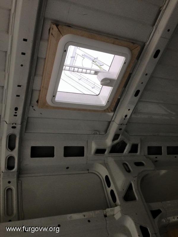

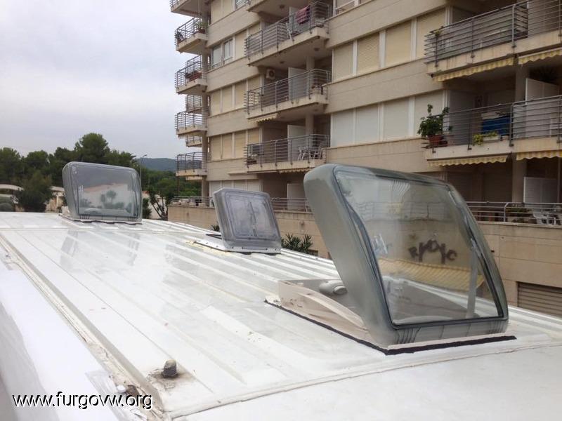

Claraboya Miniheki en lugar de las fiamma, q le puse a la L2, quedan mucho mas bonitas, puedes abrir mas, (se podría salir por ella .sombrero), son mas robustas y puedes bloquearlas estando medio abiertas para ir conduciendo.
En el baño si que puse una fiamma de 28x28, que la otra vez le puse un extractor solar y no vale para nada, no veas la calor q hacia en el baño .panico
El Roc de San Cayetano, Roda de Bara, Tarragona.
de momento eso es todo, por ahora llevo un sofa de casa dentro, que da mucho juego  .meparto

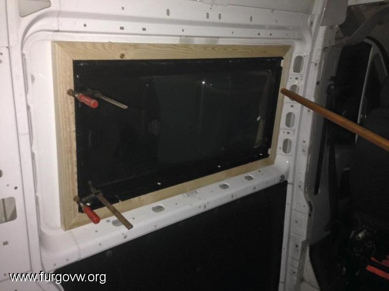

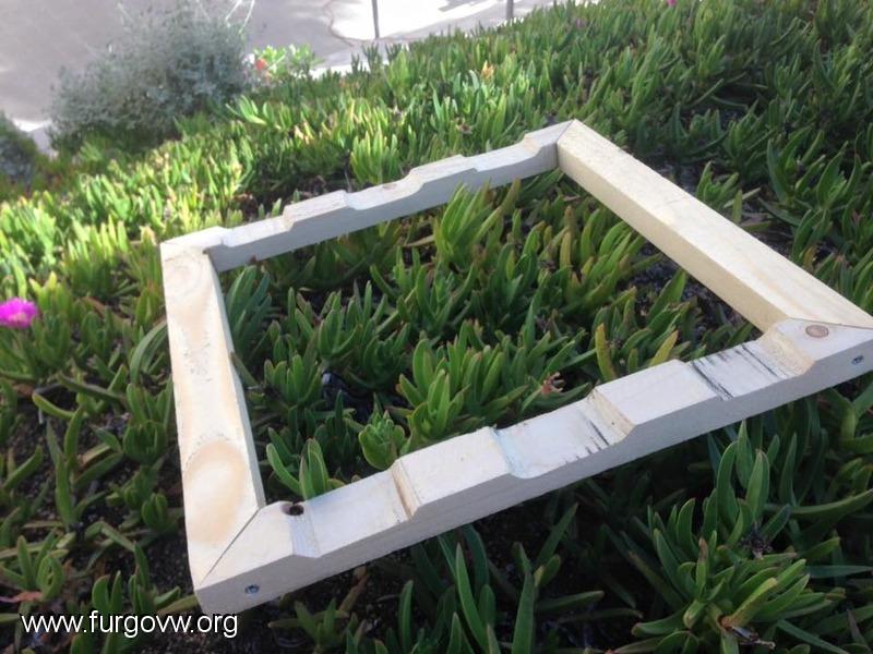

Muy buen curro!!! Vaya trabajo has hecho con los premarcos. Con fresa y dremel?
Yo tengo intención de poner la heiki también, has comprado los alargadores o no te han hecho falta?
Felicidades y sigue así!!!

Eso que dices de que se puede salir por las claraboyas por el tamaño omitelo jjijijijijij, que si se puede salir seguramente se pueda entrar tambien y ya sabemos como son los amigos de lo ajeno.

La ventana corredera está del revés, con la apertura te va a entrar aire en marcha

Merci tío, si me gusta mas que apoye bien la madera en el techo, lo hice con caladora y luego afine con lijadora, no es tanto curro como parece se hace en un momento.
las heiki están chulas si, las compre con cuello largo para poder cortar si lo necesito, q seguramente lo tendré que hacer, pero para eso esta. Si te quedas corto ya no hay solución...
No se si podré hacer mucho mas hasta enero, pero bueno ahora ya parece una campee con las ventanas. Estoy liado pensando en el vinilo exterior .palmas
Ostras es verdad, en la que me estan montando a mi abre hacia el otro lado tambien
