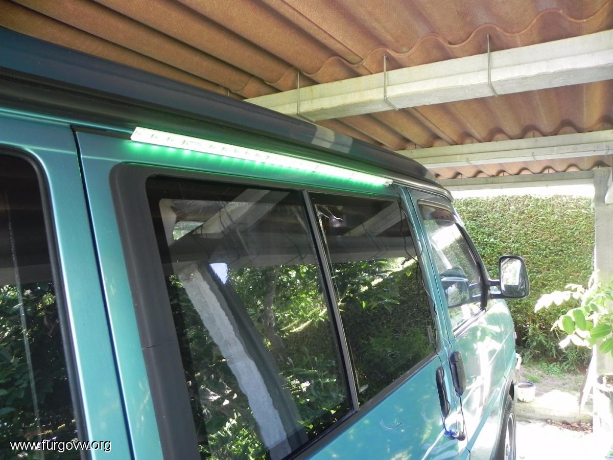

Os dejo aquí el link de la barra de led de quita y pon que hice para la furgo, y que estoy muy contento con ella, porque es barato, sencillo y cómodo.
https://www.furgovw.org/index.php?topic=338449.new#new
A ver que os parece.

Buena idea  lo de la barra de leed.
Yo también he quitado todas las lámparas y bombillas de la furgoneta , las he sustituido por lámparas de leed ,
y menudo cambio , primero por que el color ese amarillento,
no me gustaba nada, hace de furgoneta vieja.
Y segúndo por la intensidad de luz.
A por cierto la del escalón de la puerta corredera también..... Que veo que no las cambiado  .meparto
Otra mejora importante para el cuadro de instrumentos es,cambiar las bombillas de todos los mandos de calefacción ventilación etc, por leed.
También si le pones mas inteructores conectados a las luces,
Con estos sencillos cambios gana muchísimo en luminosidad tanto de noche como de día, y en estética.
Que los cuadros de las t4 pecan de muy oscuros de noche y demasiado sencillos.
Ánimo que la estas dejando de exposición , como la del amigo Papolin.

Gracias Mitxu. Tomo nota. Iba a cambiar las bombillas del cuadro cuando lo desmonté pero como no estoy a lo que hay que estar pues se me pasó. Ahora me da algo de pereza desmontar todo para cambiar solo las bombillas, cuando tenga que meter mano en algo aprovecharé para hacer el cambio.
Respecto a la luz del escalón de la corredera, un día andando en ella se me fastidió, ya estaba muy tocado, tengo que adaptarle algo para colocar una bombilla LED.
Un saludo!

Para la luz del escalón,solo hay que cambiar la bombilla por otra igual pero de led.
Yo le puse un inteructor pequeñito,para cuando estas con la puerta mucho rato abierta
Poder apagarla
