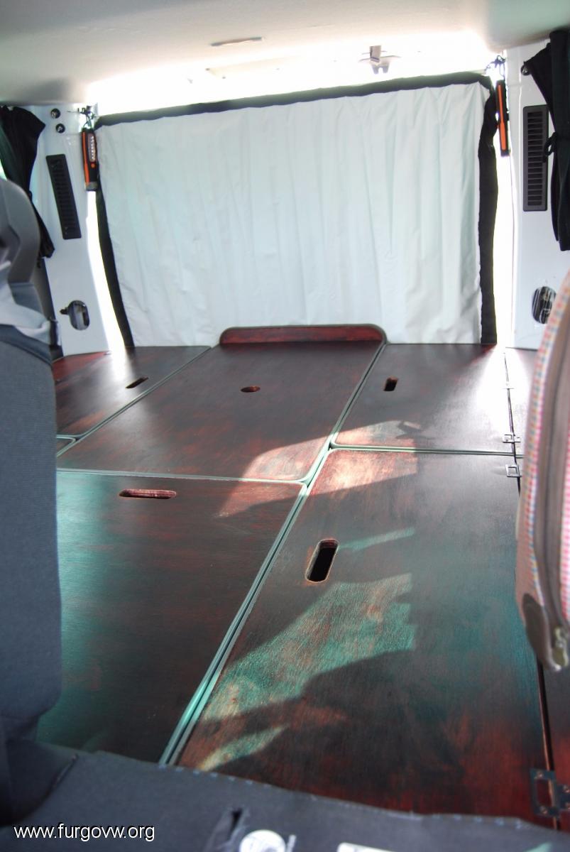

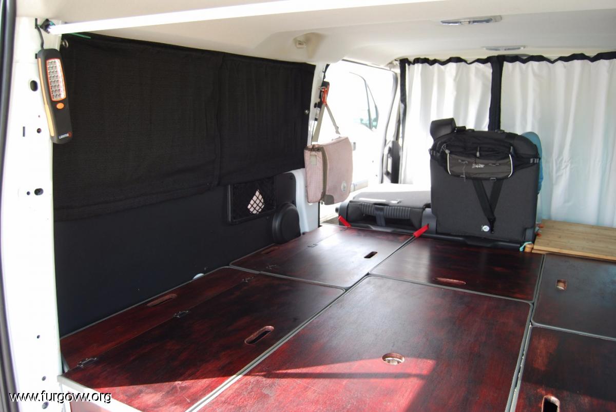

FOTOS VARIANTE CAMA LARGA (210x175cm)

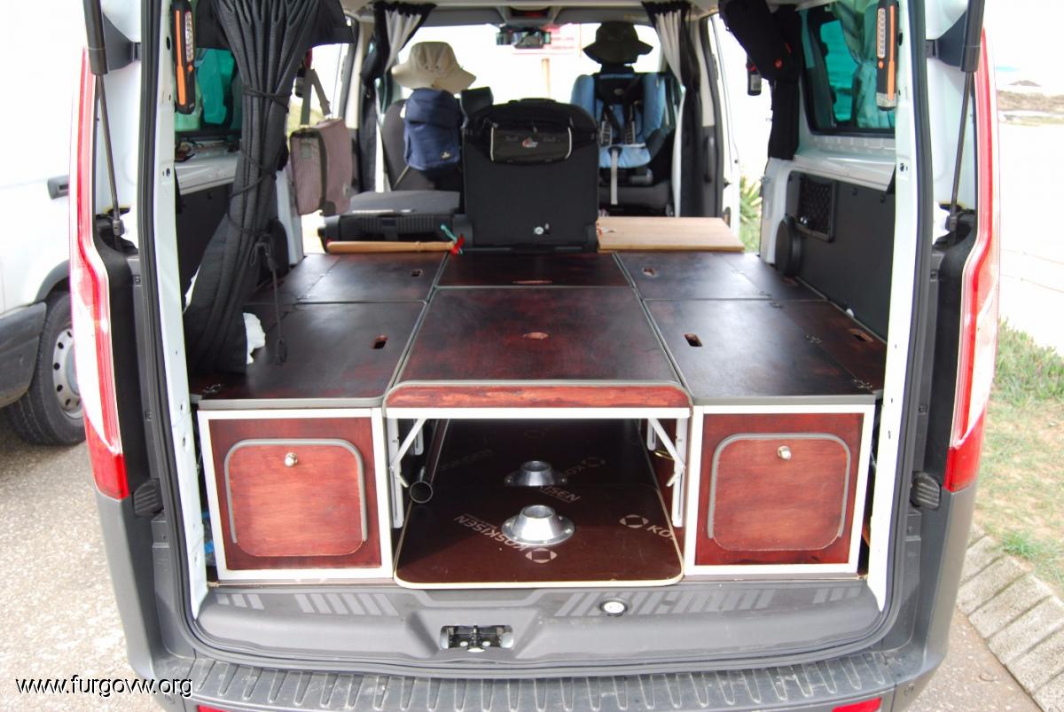

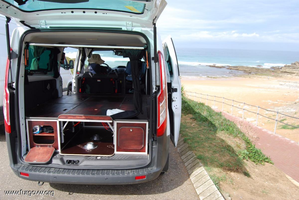

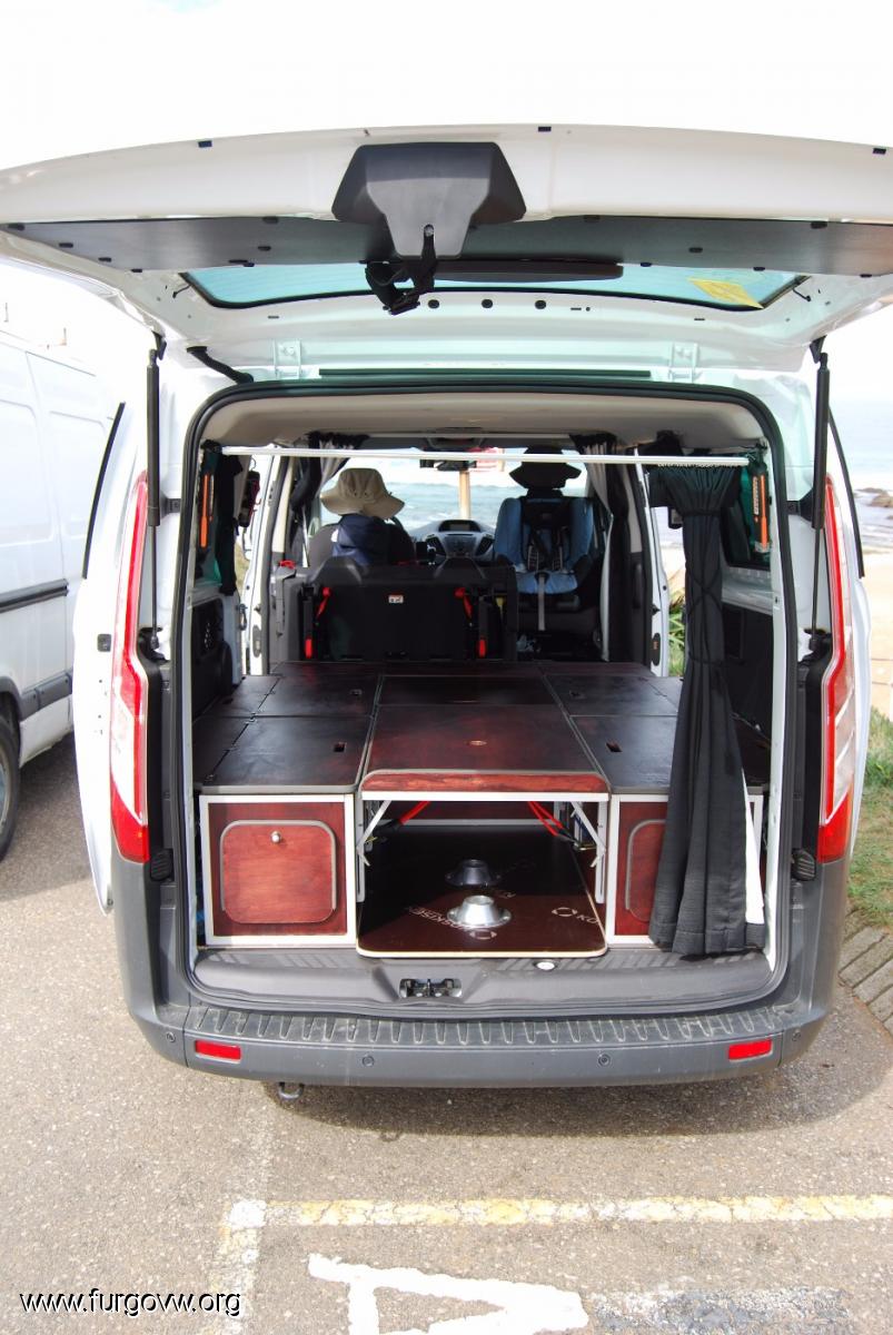

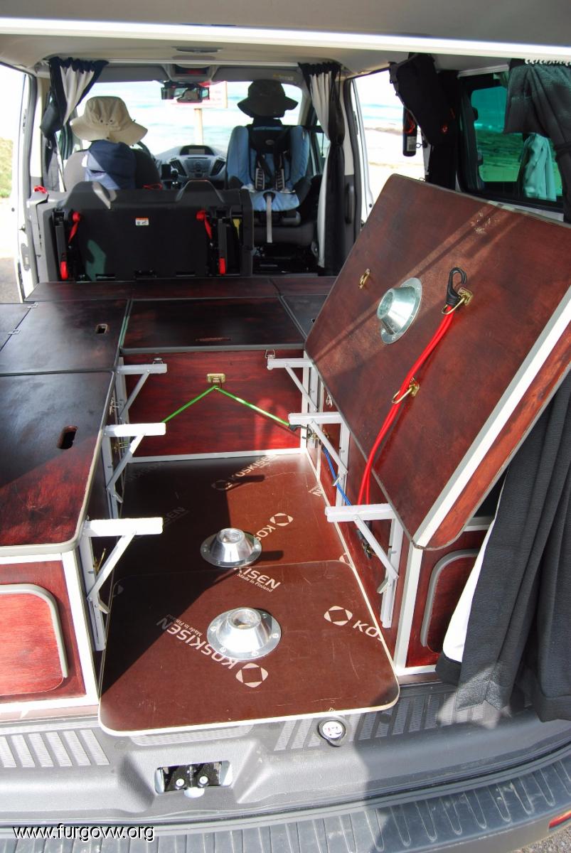

Vistazo general

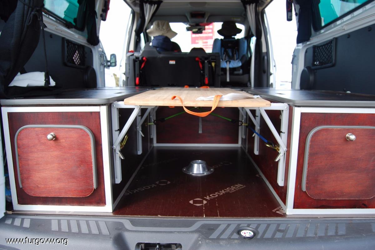

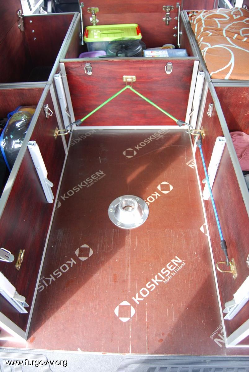

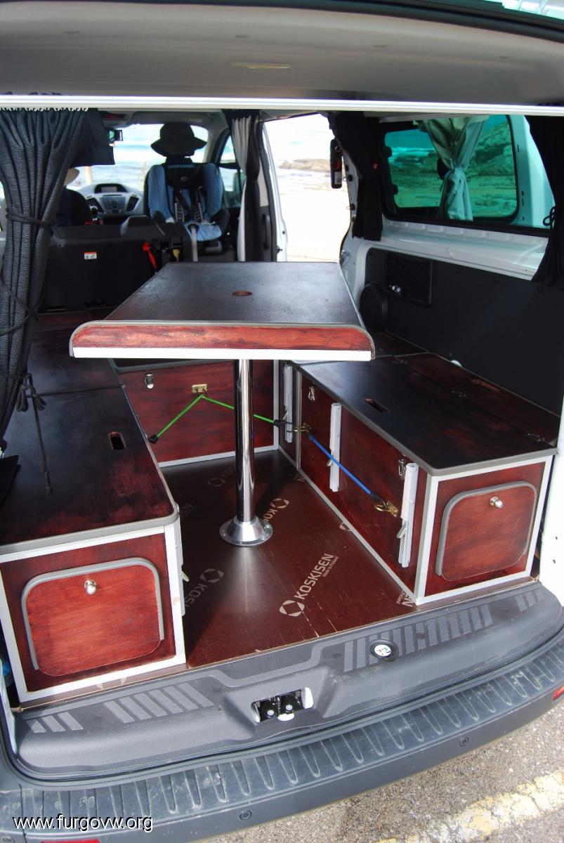

Aqui se ven los cinco arcones y la superficie de la mesa con el agujero para la sombrilla. La mesa tiene también una tablilla vertical para sujetar los colchones y evitar que se muevan. En viaje, la mesa va anclada a los arcones por dos tensores de cable de acero, actuando así como "tapa" del espacio que hay debajo y evitando que se proyecte la carga que contiene en caso de accidente.

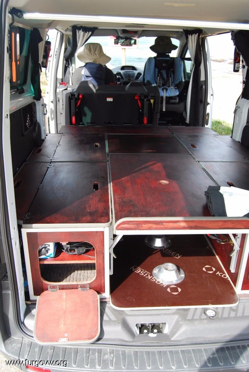

En estas dos se ven dos tambuchos que hice en los arcones exteriores para guardar cosas de uso frecuente. Son muy útiles para útiles que sueles necesitar cuando ya tienes montada la cama (cepillo de dientes, pilas, pastillas, mechero, botiquín, etc.)

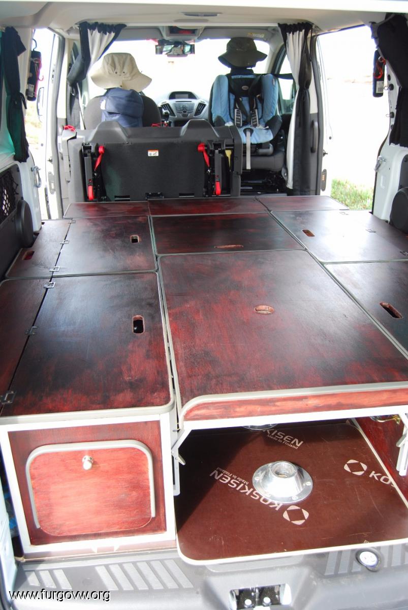

La mesa levantada para ver el espacio que hay debajo. A este espacio lo llamamos "plaza mayor", pues sirve para muchos usos: desde guardar bultos hasta servir de espacio para colocar el cagarral y aliviarse privadamente cuando no hay otra opción más fácil. Se ven las dos piezas de inserción del tubo que hace la función de pie de mesa: Una está fijada en el suelo, y la otra en una pieza de madera independiente para poder usar la mesa fuera de la furgo.

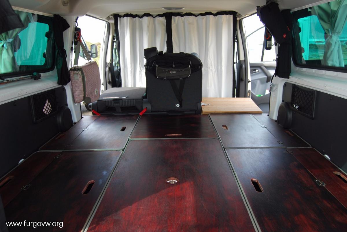

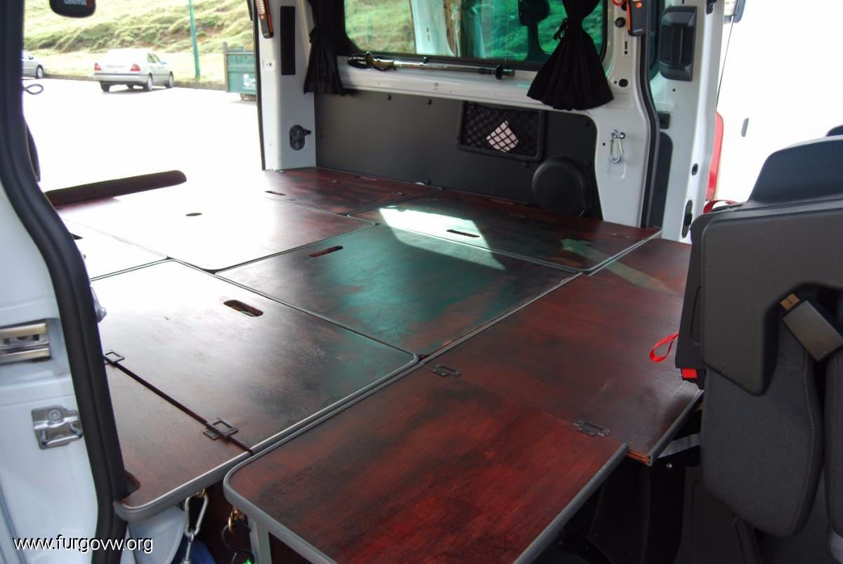

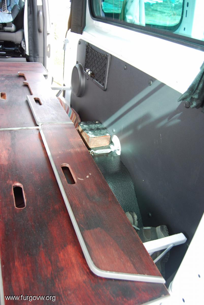

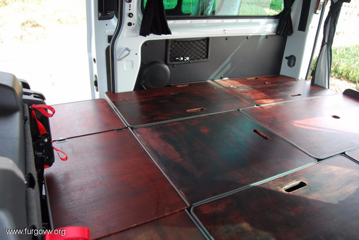

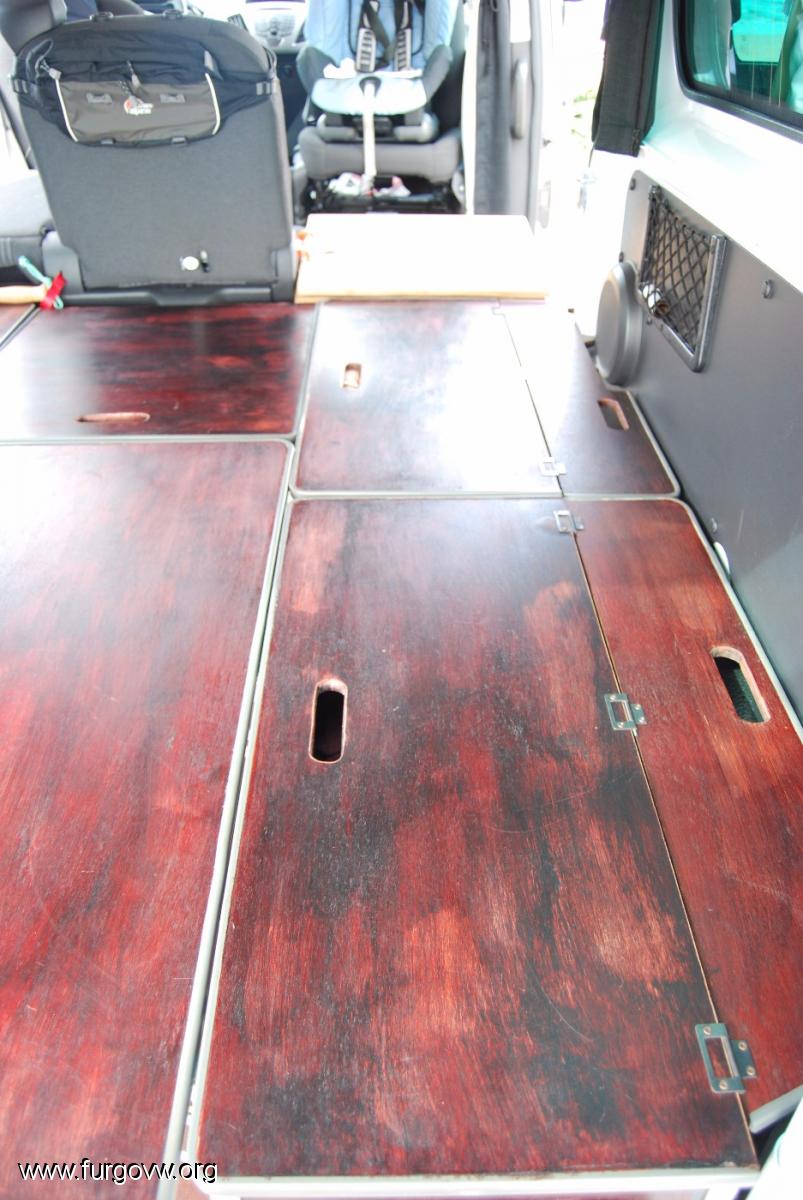

Superficie total en la versión de cama larga. La pieza más a la izquierda es el añadido, soportado por cuatro escuadras de alta resistencia como las que sostienen la mesa.

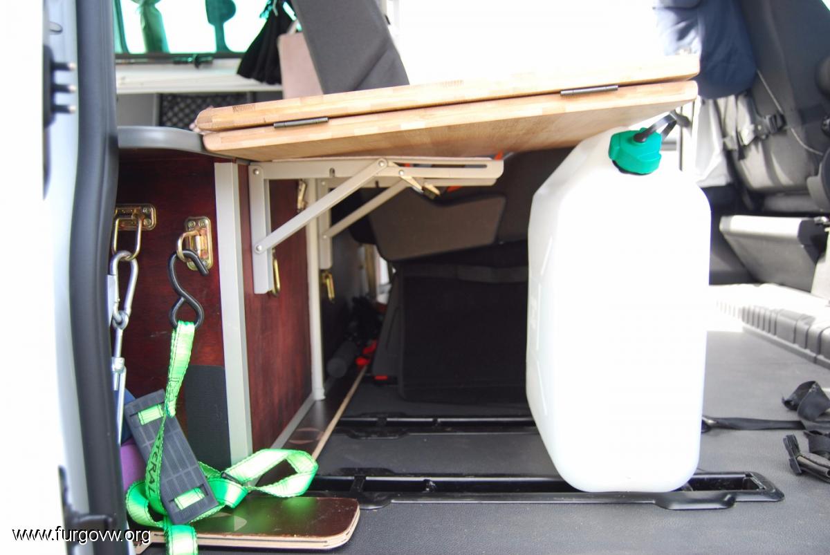

Aquí se ven las escuadras en detalle, y encima de los arcones el añadido desplegado para que se vea cómo es. Son tres piezas unidas por bisagras
Los arconcitos del paso de rueda son simplemente tapas unidas con bisagras a los arcones, y que se apoyan por un lado en una escuadra plegable, y por otro en un taco de madera fijado con un buen belcro al paso de rueda.

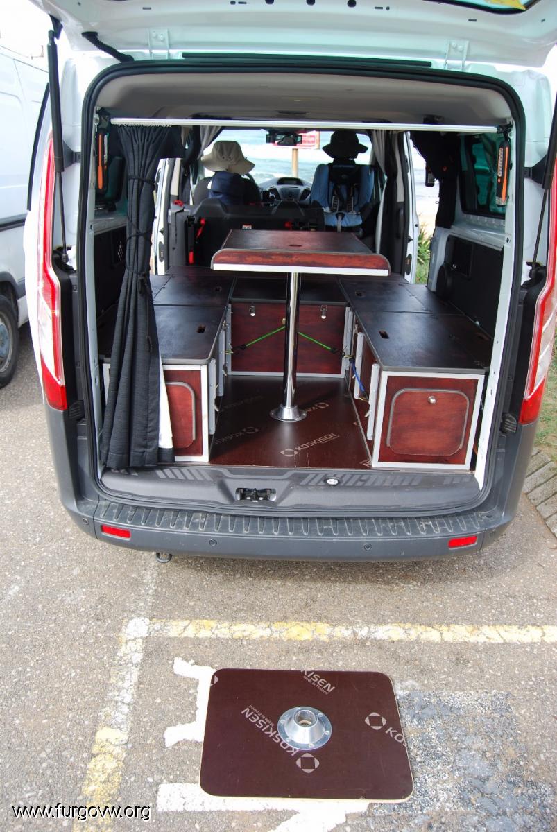

Con la mesa colocada dentro y la base que uso para colocarla fuera en el suelo

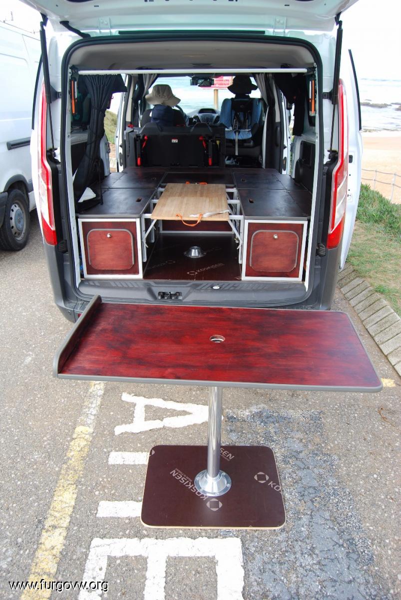

Y la mesa fuera sobre su base exterior. Es bastante estable, y se puede colocar una sombrilla en el centro.
Cuando saco la mesa fuera, instalo esta pieza como sustitución de la misma para poder instalar la cama. Son dos tablas de cortar grandes de bambú unidas por bisagras, que me sirven para muchas cosas. Son una pantalla antivientos para cocinar estupenda, una mesita auxiliar y también es la pieza que coloco para ampliar mi lado de la cama en la versión corta de cama. Luego se verá en fotos.

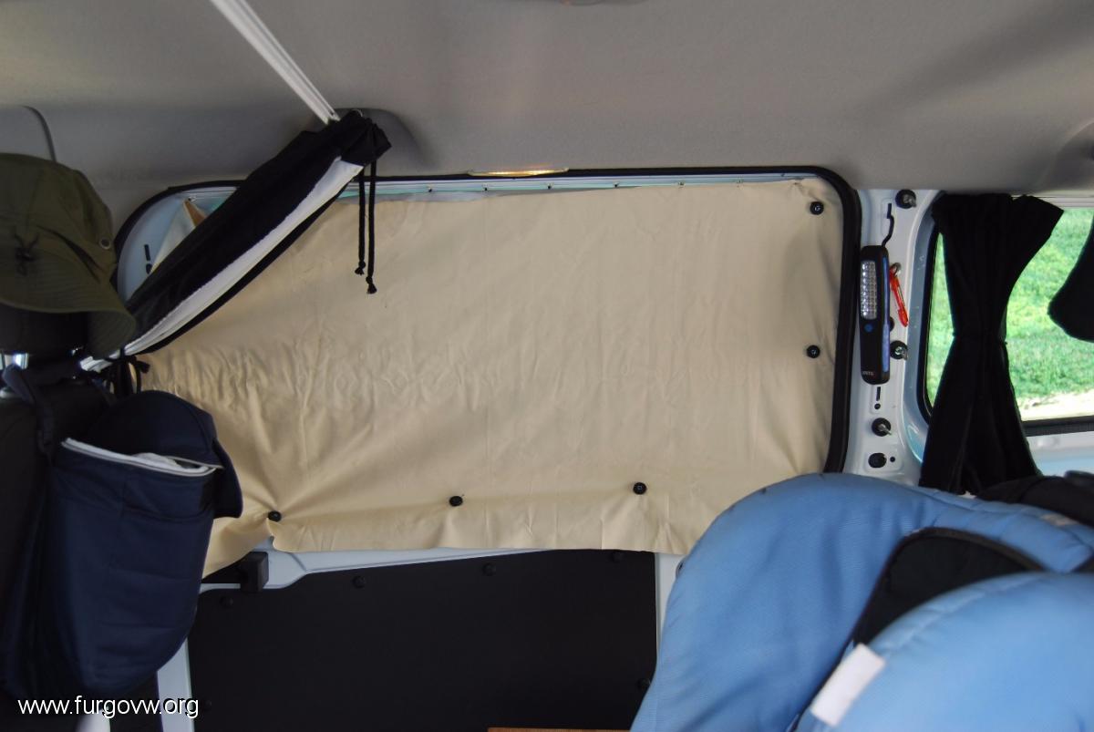

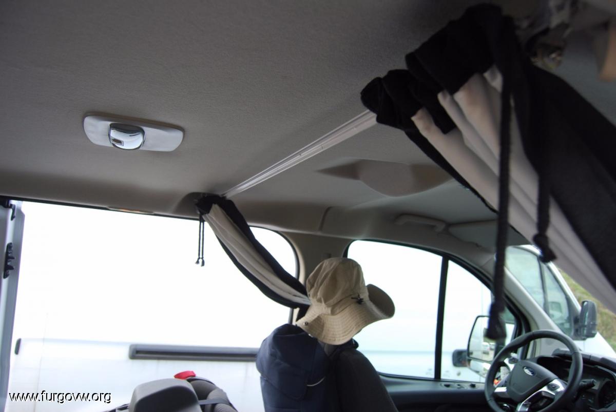

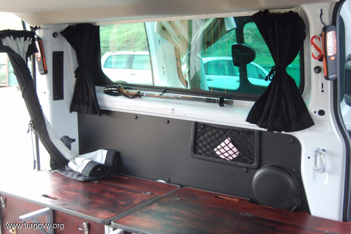

Detalle de cortinas de las ventanas laterales. Instalé dos raíles, arriba y abajo, fijados con tornillos rosca-chapa a la furgo. Los de abajo están divididos en dos y colocados a diferente altura, para respetar la misma anchura en todas las cortinas y adaptarme a la forma que tienen. Las cortinas son de dos telas negras diferentes cosidas, que dan mucha opacidad y tienen un tacto agradable.
Rieles de la cortina central (tras piloto y copiloto). Están unidos a los ganchos de soporte del techo. La sujección a los mismos es algo que tengo que mejorar, pues de hecho quiero sustituir los ganchitos por algo que me de más firmeza y me permita ajustarme más a las puertas. La verdad es que el cartón guarrero del techo es un inconveniente en estas furgos para instalar cortinas a gusto, pues no puedes apoyarte en el techo. Tengo ganas de ver cómo lo solucionáis otros foreros. Por supuesto se agradecerán sugerencias.

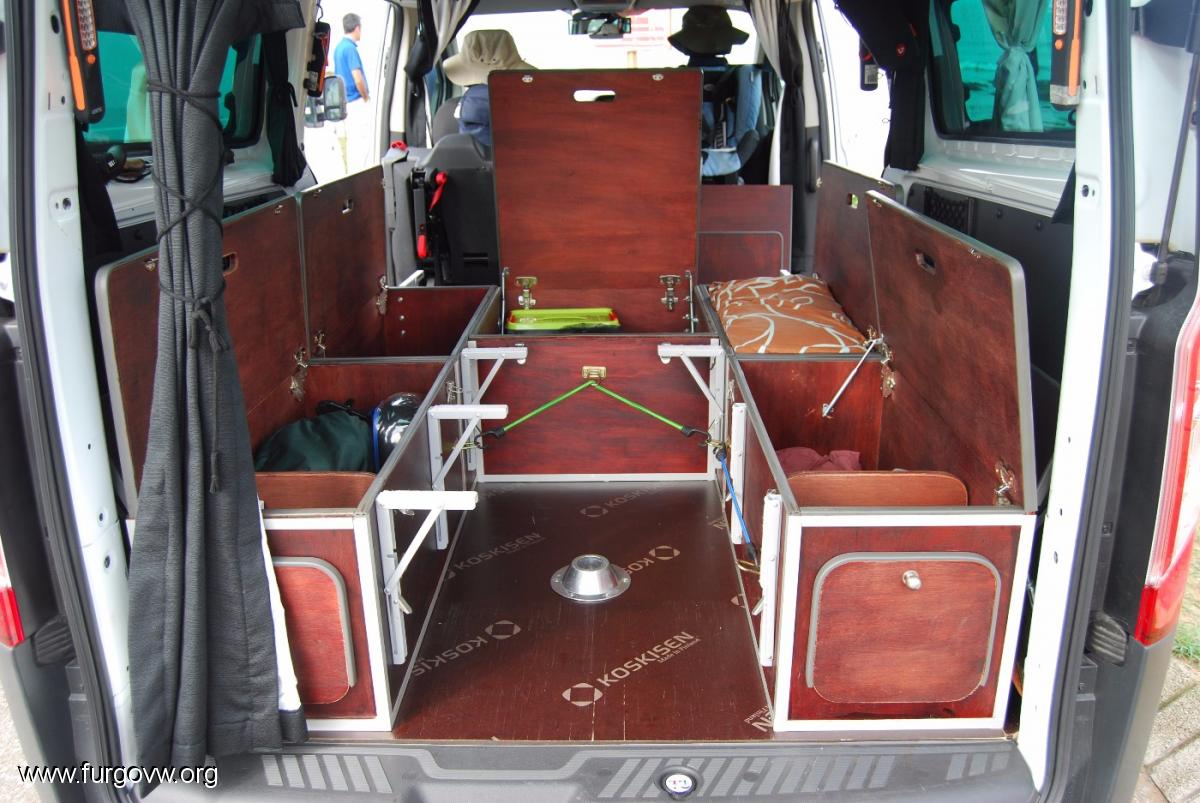

Aquí se ven los arcones con sus tapas levantadas y la "plaza mayor". Ah, y la cortina del portón, genial para las siestas.
La "plaza mayor" en detalle. Se ven también los cierres de los arcones de acero inoxidable (2 por arcón) y las argollas de sujección. De estas hay varias colocadas en diferentes puntos del mobiliario, para sujetarlo a la furgo y para sujetar la carga de la "plaza mayor".

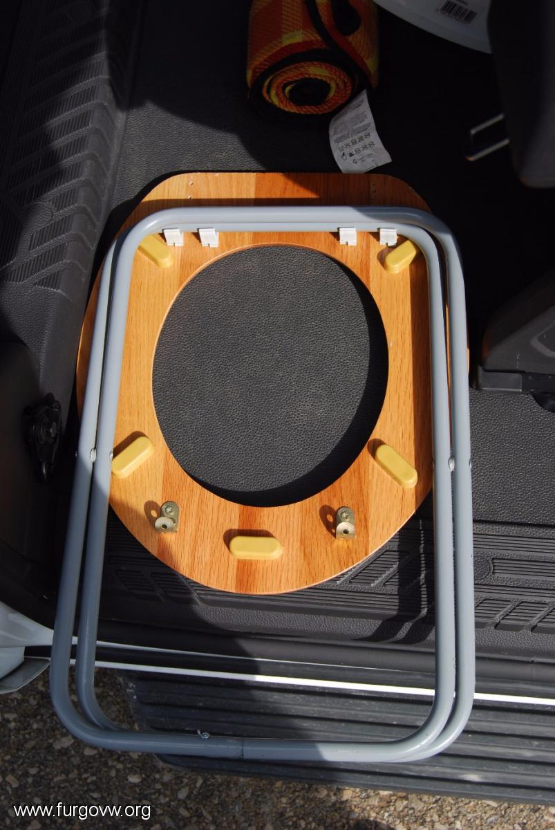

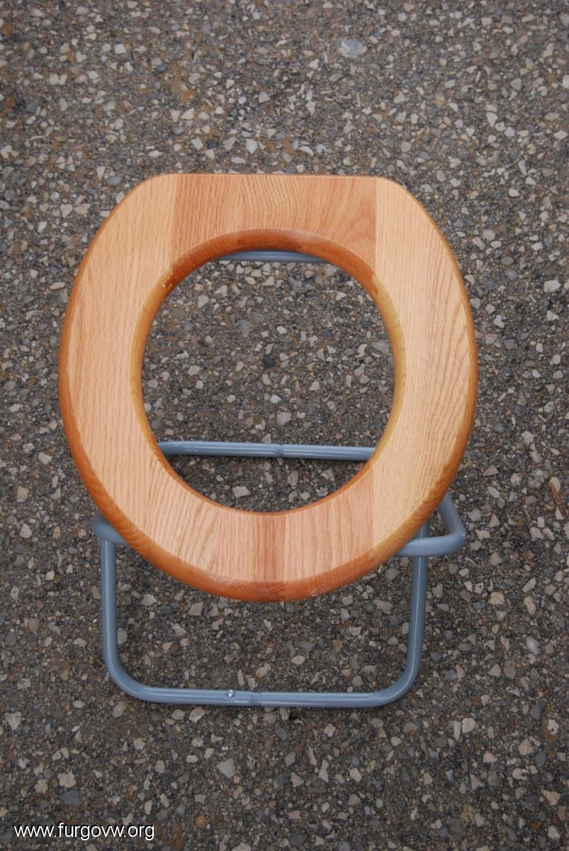

Este es mi cagarral furgoperfecto: Sencillo, discreto y calentito (nada como la madera para recibir las posaderas). Por supuesto es una idea sacada de este foro, como tantas otras usadas en mi proyecto.
Cagarral listo para la batalla. Como ya habréis visto en el foro, resulta práctico colocar una bolsa en el hueco para recoger al innombrable. En el campo, con un poco de práctica se aprende a colocar el orto de manera que la gravedad deposite el gravitón en la posición central, sin tocar el soporte del cagarral (sobre todo si en el suelo es practicable una oquedad para la recepción del misil). Dicho sea de paso, entre matas y arbustos y a salvo de miradas indiscretas, su uso y disfrute es un inconmensurable placer...

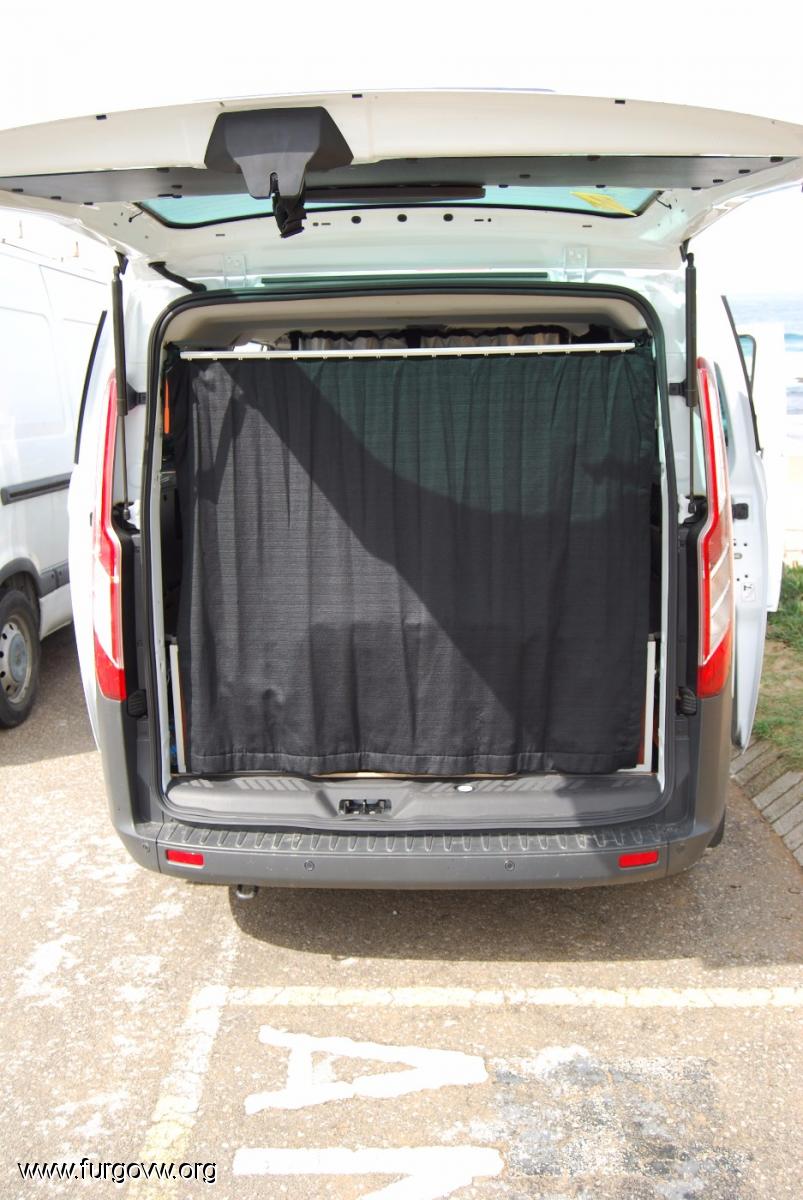

Cama en versión corta con cortinas centrales desplegadas. Estas y las del portón están hechas también con dos capas, una de tela negra y otra de foscurit blanco.
Cortinas del portón desplegadas. Para dormir pongo un añadido de foscurit con imanes en la parte superior de la ventana del portón, para cubrir el espacio que queda hasta el techo. Las cortinas tienen esa altura porque aprovecho dos agujeros de la carrocería para fijar el rail. Se sujeta por enganches negros de esos típicos que se usan como cierres en mochilas y carteras. Una pieza está fijada con bridas a la carrocería, y la otra al riel, así que se puede quitar con suma facilidad.
Aquí se ve la cortina central y una cortina lateral desplegada, para que veáis que cierra bien.

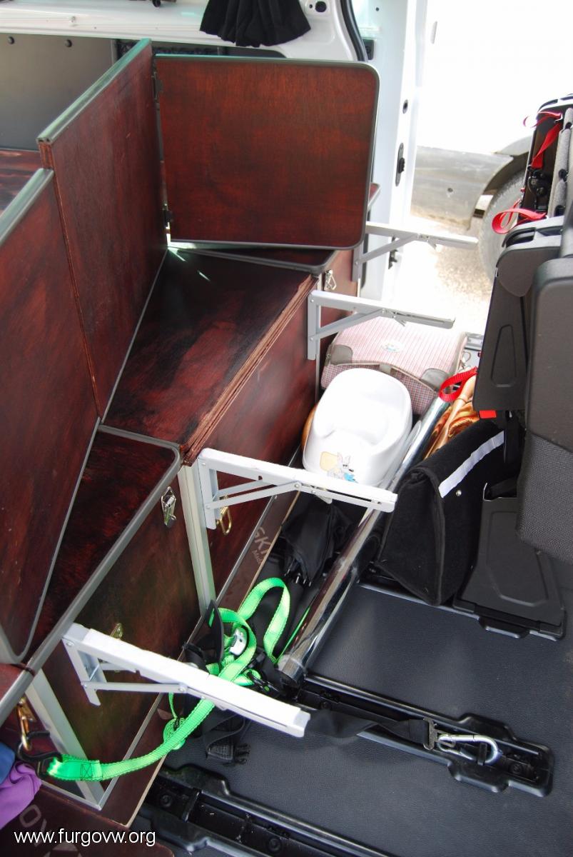

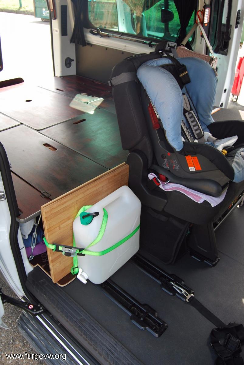

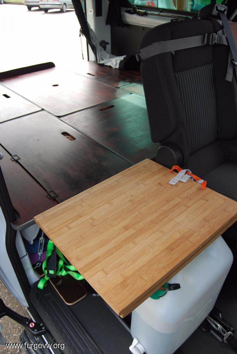

Esta es la pieza multifunción que me sirve para prolongar la cama en su posición de viaje con el depósito de agua. Cuando salimos de viaje llevo también aquí dos neveras cutres de hielo, y lo ato todo con dos cinchas más aprovechando los enganches de suelo del asiento y unas argollas colocadas en los arcones.
Añadido de mi lado de la cama montado. Está apoyado sobre dos escuadras y en este caso sobre el depósito de agua, pero en realidad lo apoyo sobre las neveras que llevo, que me dan menos altura y no queda apenas inclinado. Su posición queda estable y firme, tanto como la propia cama.

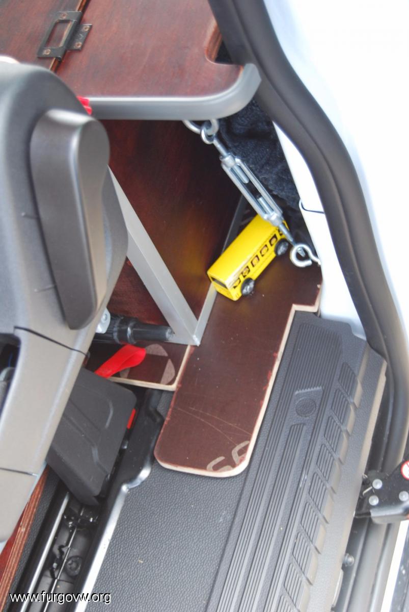

Tensores de cable de acero que sujetan los arcones al suelo. Hay 3 en cada lado de la furgo (uno en cada extremo del espacio de carga y otro sobre el paso de rueda). Los arcones están unidos entre si por tornillería y forman así un mueble único, y van también anclados al suelo (una plancha de 15mm de fenólico)por 4 tornillos cada arcón.

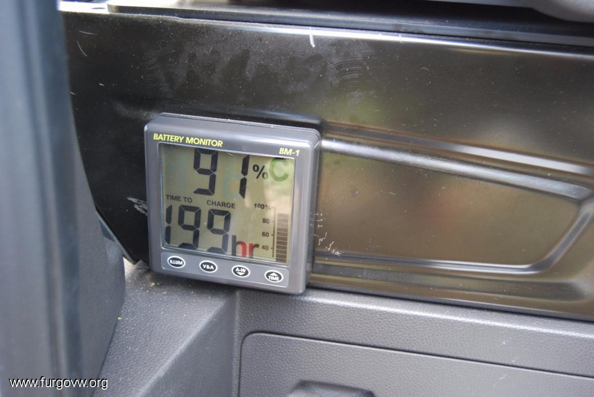

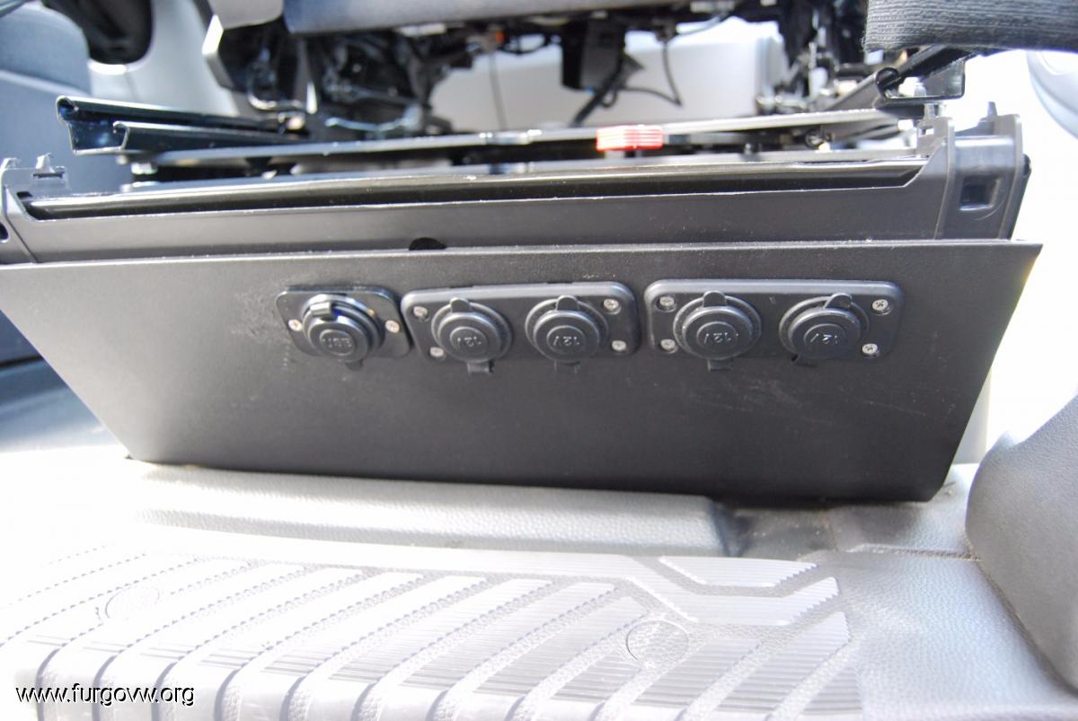

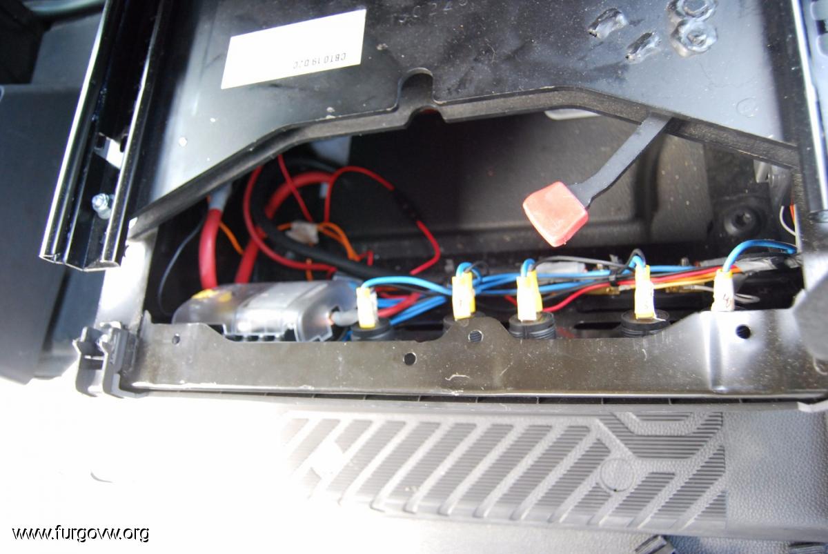

Detalle del bajo asiento del copiloto. Aquí está el grueso de la instalación eléctrica auxiliar: batería, relé, caja de fusibles, centralita, tomas de 12v y usb... Se ve también la base giratoria que instalé en este asiento.
Posición de las tomas adicionales de 12v y usb. Son 4 y 2 respectivamente.
Posición de la centralita.
Detalle de la centralita.
