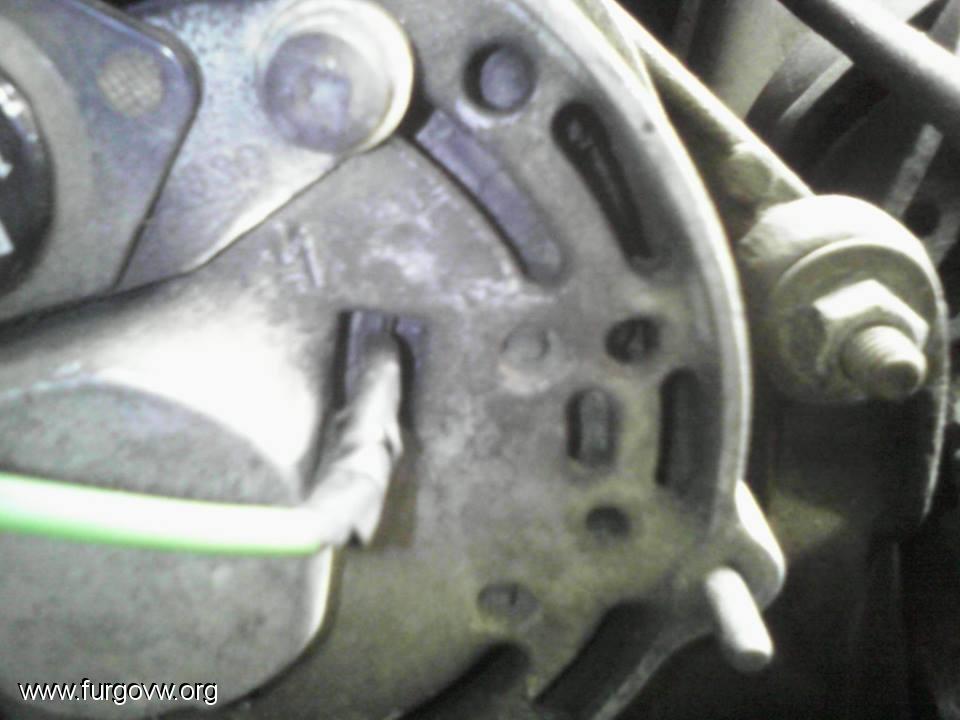

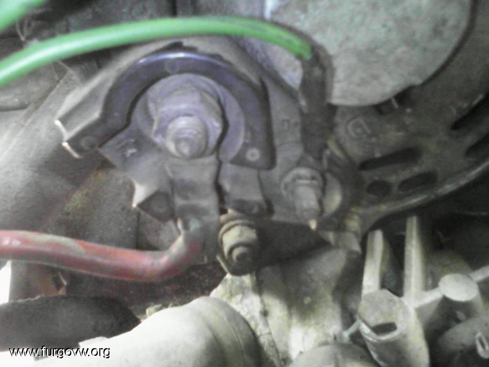

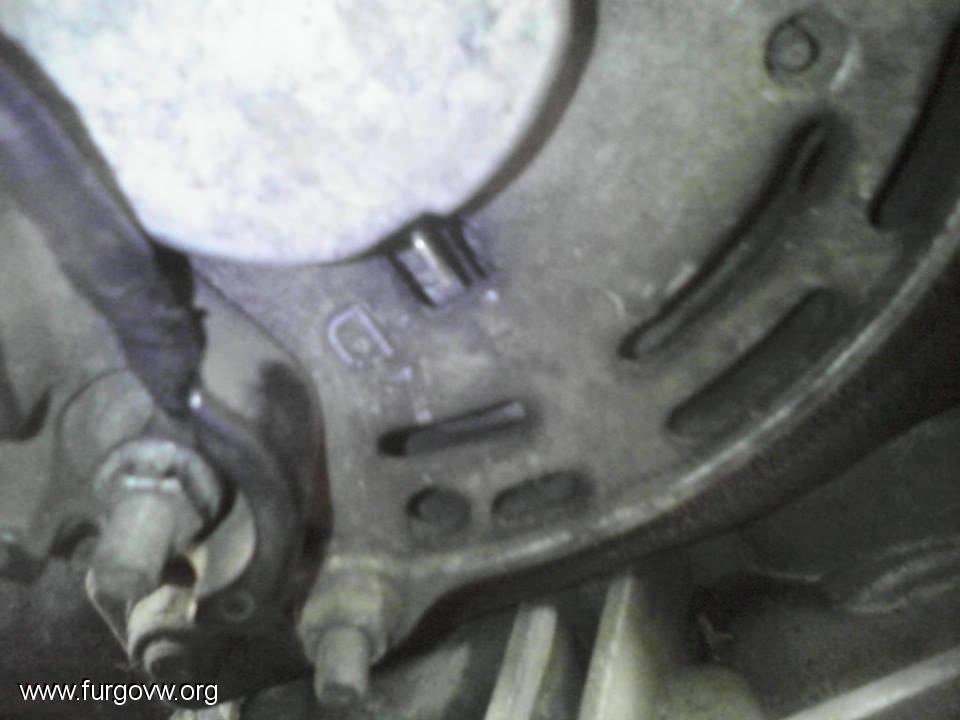

puedes poner fotos de las conexiones del alternador?
fraski
subo las fotos de mi alternador.
el cable que esta suelto esta cortado dentro de la caja de reles del motor pero ese no es el que llega al relog es el que tengo enchufado en la w

es complicado ya que el cableado lo han cambiado y no sigue la gama de colores que correspondería  :P el cable D+ debería ser azul y el de W negro/rojo
del alternador deberían salir los dos cables, uno azul y otro negro/rojo a un conector doble, de ese conector doble sale un cable verde(o negro/rojo) hacia una ficha de 7 conexiones en la caja negra y de esa ficha de 7 sale un cable verde hacia adelante, al portafusibles del puesto piloto y de ahí sale otro cable verde al cuadro
para controlarlo desconectas el cable verde que está conectado a la W, lo llevas a masa, pégalo a la carcasa del alternador por ejemplo, pones el polímetro en continuidad(símbolo del diodo) en la parte trasera del relog de rpm con cuidado de no tocar el + toca el que corresponde a la señal W y con el otro pincho tocas masa, si pita hay continuidad y el cable está bien... si tienes 12v y continuidad en el cable verde puede ser que el conector W esté suelto o desoldado por dentro del alternador y tengas que desmontarlo y resoldar esa conexión, si ese conector W está bien, es el relog de rpm que está kaput  :roll:
perdona la chapa pero no sé explicarlo mejor  ;)
