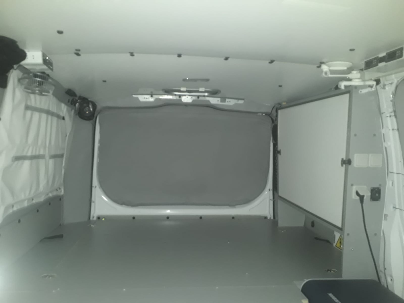

Cita de: Azuletelogroño en Marzo 22, 2021, 09:14:09 am...pegando el kayflex en el aislante que ya lleva la puerta por dentro.. llevaban como unas placas verdes (parecido al algodón ecológico ese que yo compré) plastificado ....en la cara interior digamos , puse el kayflex pegado

Creo que sí es esa. En el enlace que he puesto antes, puse alguna foto de como me quedó a mí.
