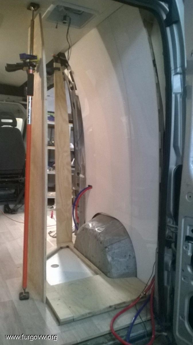

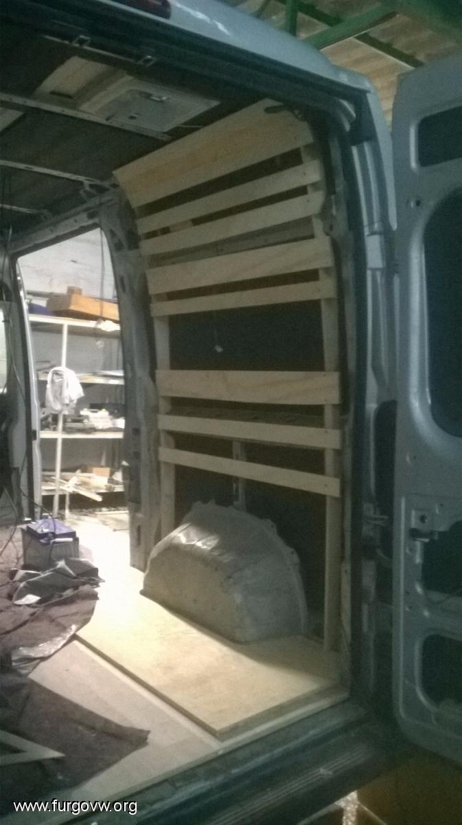

Me gustaría saber como esta hecha la ducha en ese espacio. Tengo en mente hacer una furgo con esa misma distribución y una de las dudas es como encajar la ducha, hacer a medida o recortar una de plástico o.....

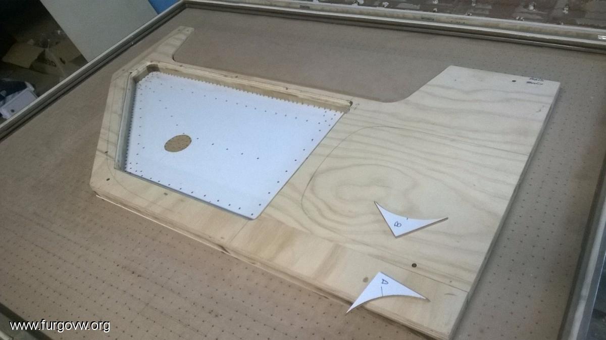

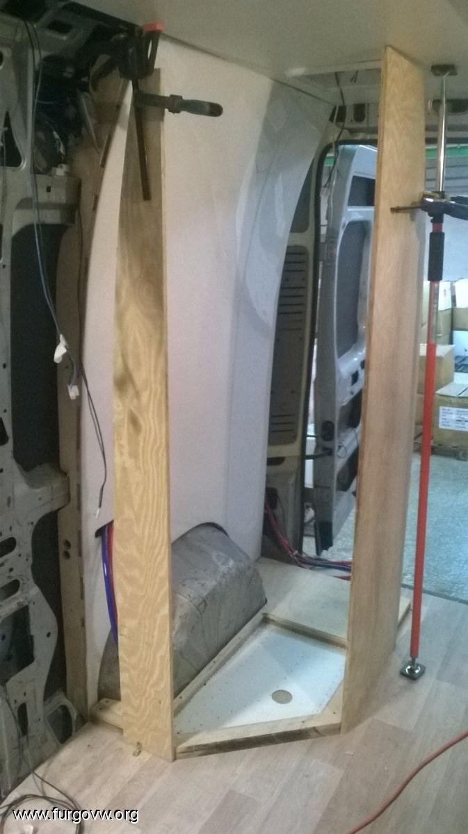

La configuracion del baño es de 65 de ancho y 99 cm de largo. La puerta de entrada ronda los 50 cm. La confirguracion pasa por hacer una pared estructura rematada en acrilico, ejecutar el paso de rueda con un cajon de madera forrado en acrilico y arriostrar las paredes fuertemente. Para el plato de ducha, lo hice por termoformado, es decir, saqué un molde en positivo de la base de la ducha y lo forme en panel de acrilico, con una toma para el desague. Todo lo demas es igual a lo que se hace en habitualmente. Si quieres hacer un plato de ducha plano con un plastico, te recomiendo que en la base le des pendiente hacia un desgaue que coloques en alguna esquina (es complicado pero se puede hacer, ya l pense yo en su dia). Te adjunto algunas fotos del proceso, son malas por el movil.....
Se ejecuta la estructura de madera. En la foto esta a medias. Era una prueba. Consiste en una especie de somier forrada de acrilico. Tarde un dia y medio en construirla y adaptarla.
Se construye la matriz del plato de ducha para molde de termoformado, y se plantean las paredes. Este es el momento de ver si es chico o grande, antes de termoformar nada.
Esta ultima es la matriz para el termoformado del acrilico, cortesia de la casa, que todo sea dicho, nunca he visto a ningun profesional hacer algo asi, a lo mejor a partir de ahora.............

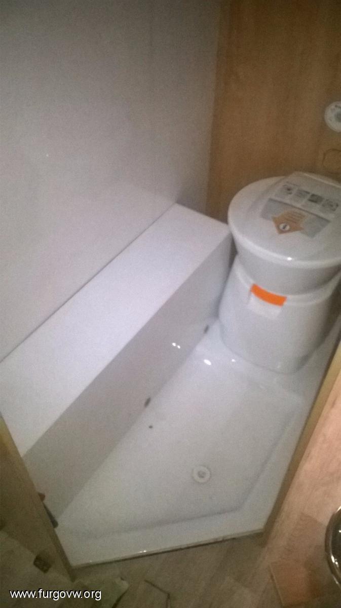

EL plato de ducha termoformado se ajusta (se lija y corta) y se apoya coloca en su posicion con la base del molde realizada. Fijate que no esta el paso de rueda.

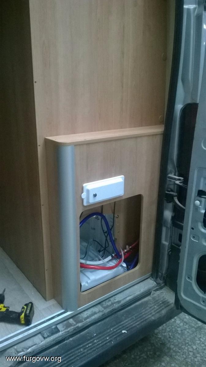

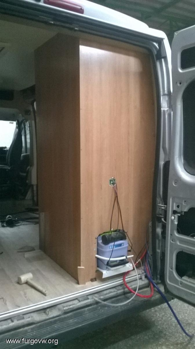

Se abre finalmente el hueco del quimico para instalaciones
Se construye el falso mueble que alberga las instalaciones del quimico, su salida y la ducha. Esto esta medido desde el principio ya que si no la puerta trasera no cerraria.
Se construye el cajon del paso de rueda forrado en acrilico.

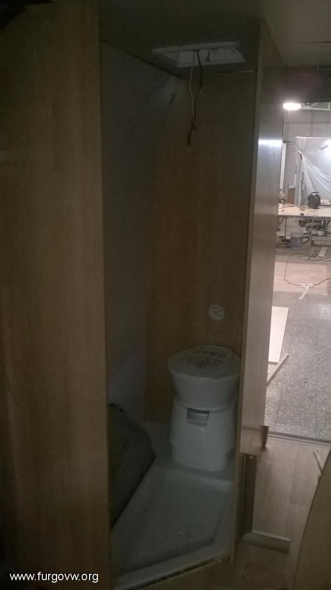

Lo demas ya ves como queda. Espero haberte animado y resuelto alguna duda.
