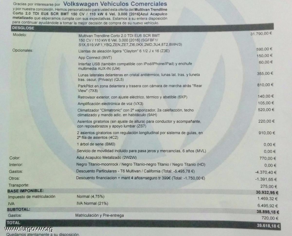

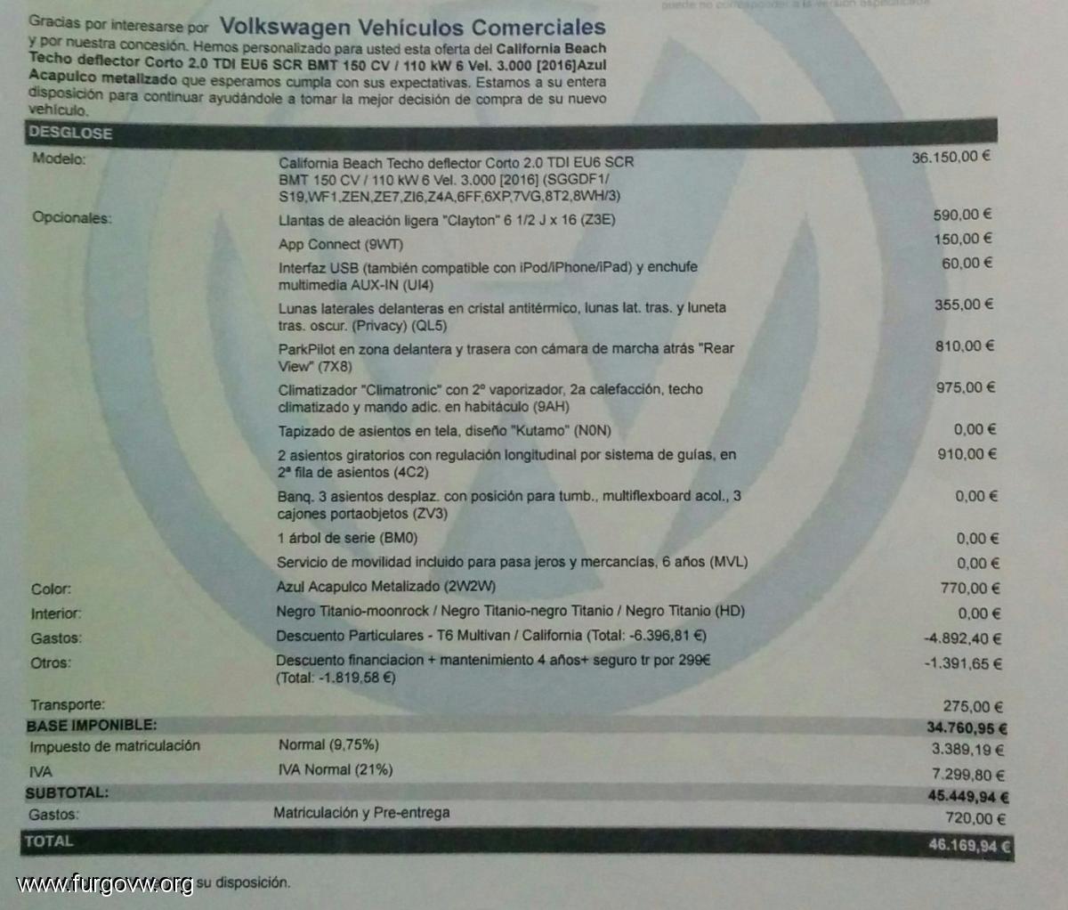

Buenas tardes,
He estado esta mañana en el concesionario pidiendo presupuesto de Trendline y California Beach con los mismo extras. Os pongo lo que me han dado.
Boqepa
Las cosas que me han sorprendido:
- Si pides ventanas oscuras no te recomiendan pedir la doble ventana. Por lo que me dice el vendedor, pueden reventar las dobles ventanas por el calor.
- En la Trendline no se puede elegir la puerta izquierda de la zona de carga  :-\
- La Caifornia Beach lleva calefacción estática y segunda batería de serie. Pensaba que no
La verdad es que la diferencia entre ambas es notable, casi 7.000 € en similares condiciones de extras. No tengo nada claro la Cali por precio... Prefiero empezar ocn algo más ajustado a mi realidad actual. En cualquier caso voy a visitar algún concesionario más para ver que ofertas me hacen.

Por qué hay tanta diferencia en el impuesto de matriculación? Multivan 4.75% y California 9.75 ???
Boqepa
Pues ni me había fijado!!!! Alguien sabe por qué?
Enviado desde mi Nexus 5 mediante Tapatalk
nukacho
Te lo digo porque si esa diferencia no fuera asi y se le aplicase el mismo % el precio seria unos 5000 euros mas la california pero teniendo en cuenta que tiene techo, calefaccion y bateria auxiliar pues ya es otra cosa ;)
lo que esta claro que una multivan no va a costar lo mismo que una california a igualdad de equipamiento.
de todas formas el precio es más ajustable y tendria que estar mas cerca de los 42-43 mil.
Tricilindrico
La Beach no lleva calefacción estacionaria de serie. Es un extra que cuesta 2.300 euros. Segunda batería si trae
nukacho
 ??? ???  me referia a la T5 california beach que es la que tengo hace tres meses y pense que la "nueva" T6 era similar y se mantenia igual el equipamiento pero si me dices que esos precios son sin calefaccion estacionaria....madre mia lo que han subido los precios!!!
Boqepa
Agosto 27, 2015, 00:10:29 am #29 Ultima modificación: Agosto 27, 2015, 00:14:19 am por Boqepa
Lo acabó de comprobar en la oferta, trae el siguiente equipamiento: Calefacción de aire estacionaria programable y calefacción adicional. Supongo que esto es la calefacción estacionaria, no????
