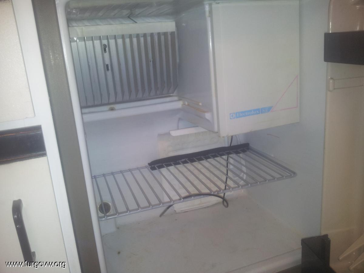

Al final tambien saque el tubo disipador. estube mirando aver las medidas y como quedava el evaporador en mi nevera y 1 agradable sorpresa
Parece k el hueco debajo  el congelador es perfecto va justo jjejeh. lo unico k keda ubicar el termostato k  tengo 3 opciones

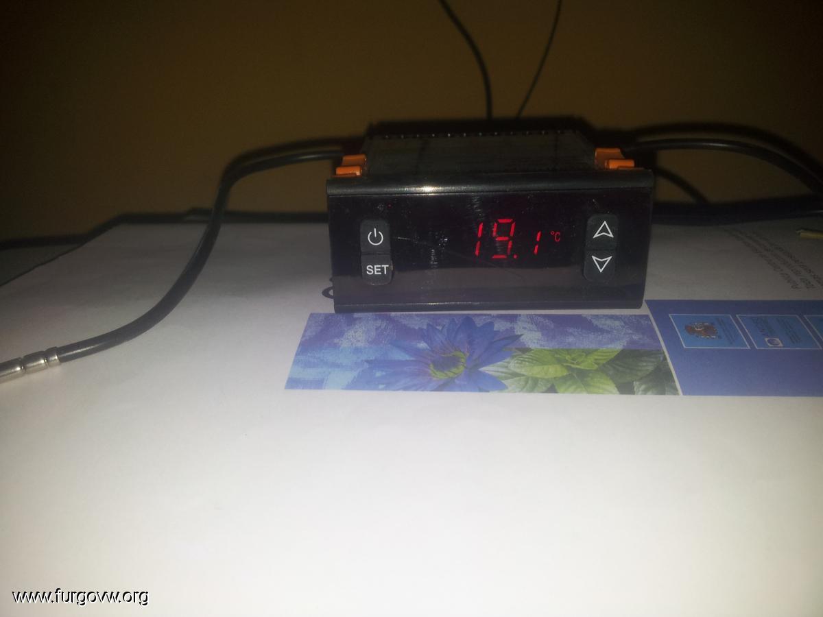

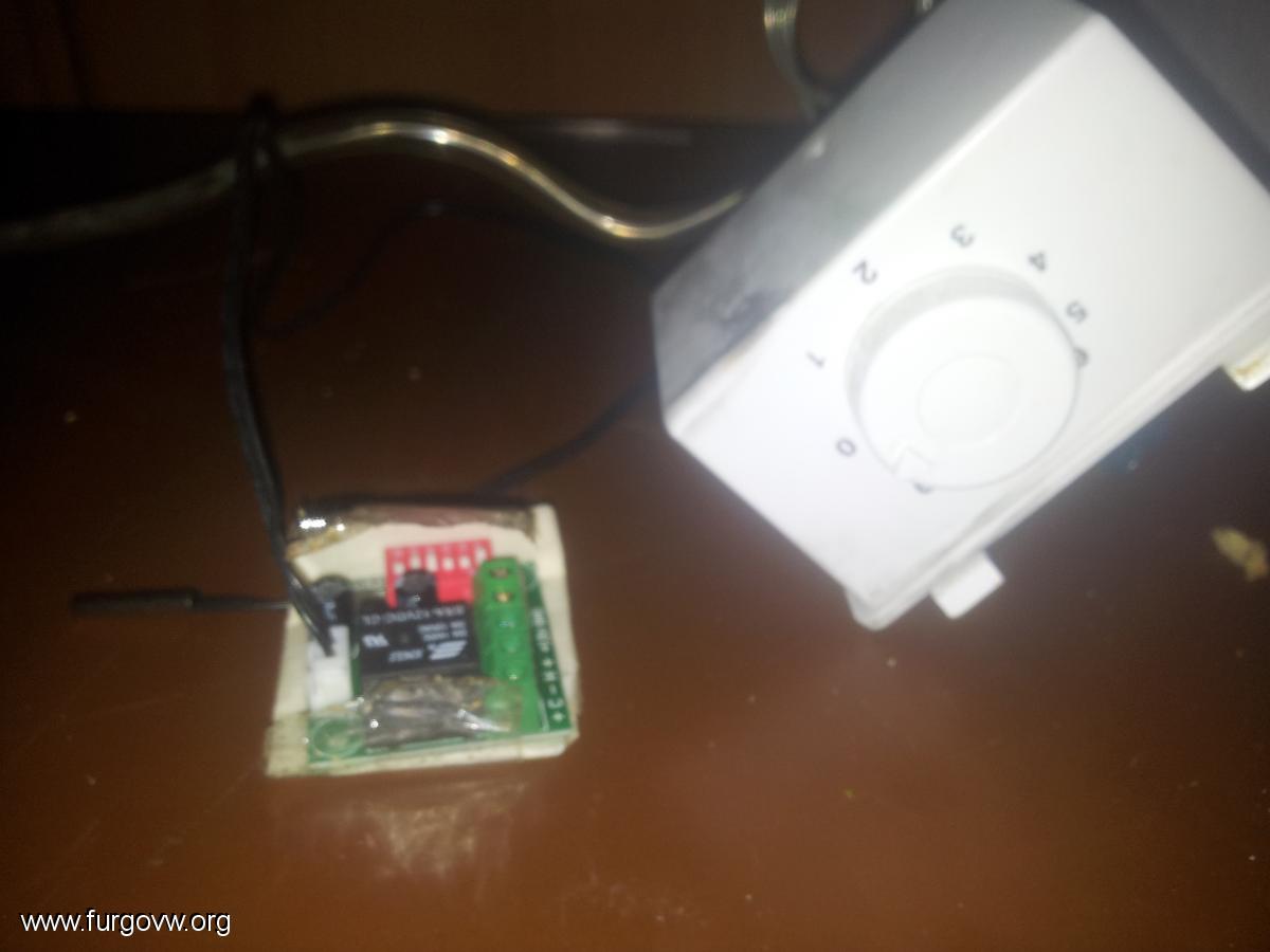

El blanco es el de la nevera  pero es grande  y reducira el interior de la nevera el otro es 1 termostato mini tambien programable la temp y el tercero ponerle 1 digital  los dos ultimos serian para poner x fuer de la nevera .  el digital 15 e el peque 5 e  el blanco creo k es grande
asier_87
Oleee que buenaaa!!  .palmas .palmas
Yo el de serie no lo pondria pon uno de los otros dos... lo de digital o analogico ya a tu gusto... total 10€ arriba o abajo...
perroflautero
Pon el digital por fuera, ademas de mas preciso te quitas ese muerto de dentro y espacio que ganas, que no viene mal con ese tamaño de nevera.
asier_87
Efectivamente es lo que yo haria... pero bueno con tal de que este fuera vale

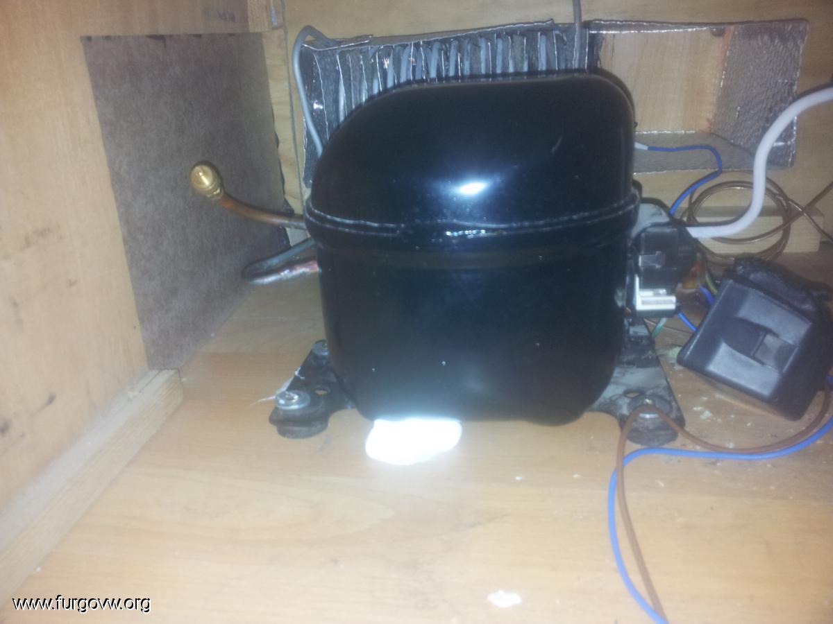

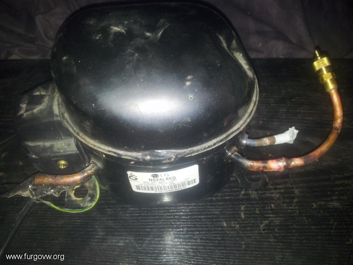

k tal gente hoy me puse 1  rato con la nevera y le solde el obus de carga  al compresor
tambien m llego 1 rejilla de vetilacion y el termostato k es este

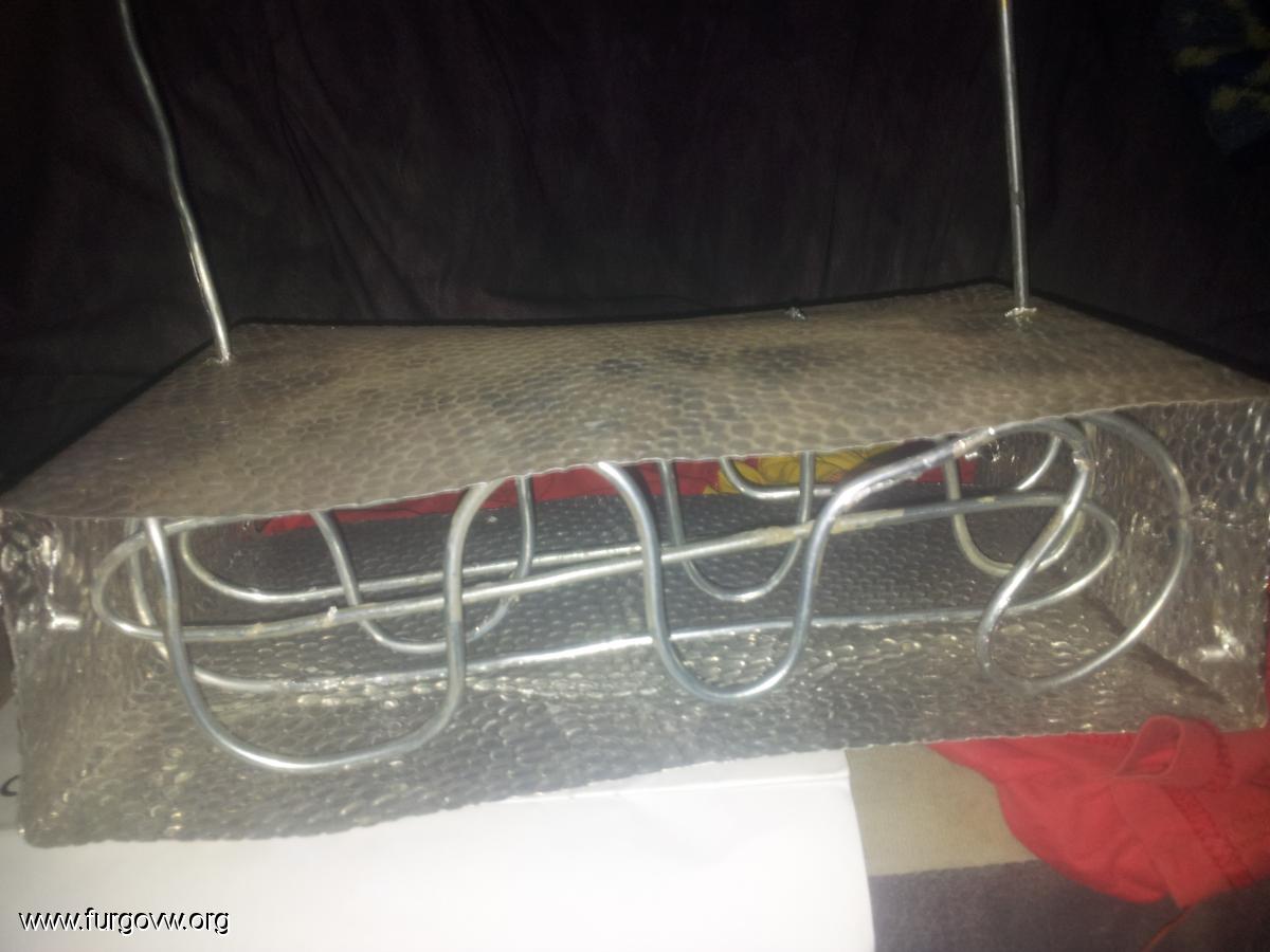

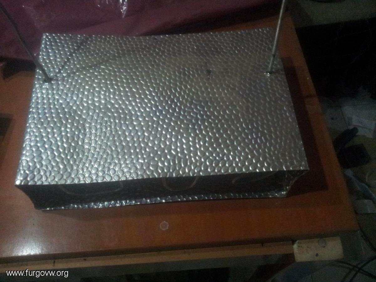

luego me puse con el condesador de calor

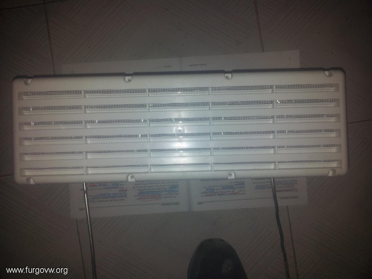

esto lo echo de chapa fina 1 rectangulo ala medida de la rejilla  donde enrrolle el capilar  abria ke poner 1 ventilador  o 2 para k sake la calor acomulada serian los tipicos pc en 220v de 80x80 mm
como veis encaja justo la rejilla  ya falta menos   .panico
lioo1977
la duda ke tengo es poner 1 ventilador o 2 si con 1 es suficiente no estoy seguro del consumo de estos
pero kiero k consuma lo minimo opiniones x favor
perroflautero
Yo pondria dos de pocas revoluciones, unas 2.200 maximo, eso no consume nada y no hace ruido, pero mueve bastante aire

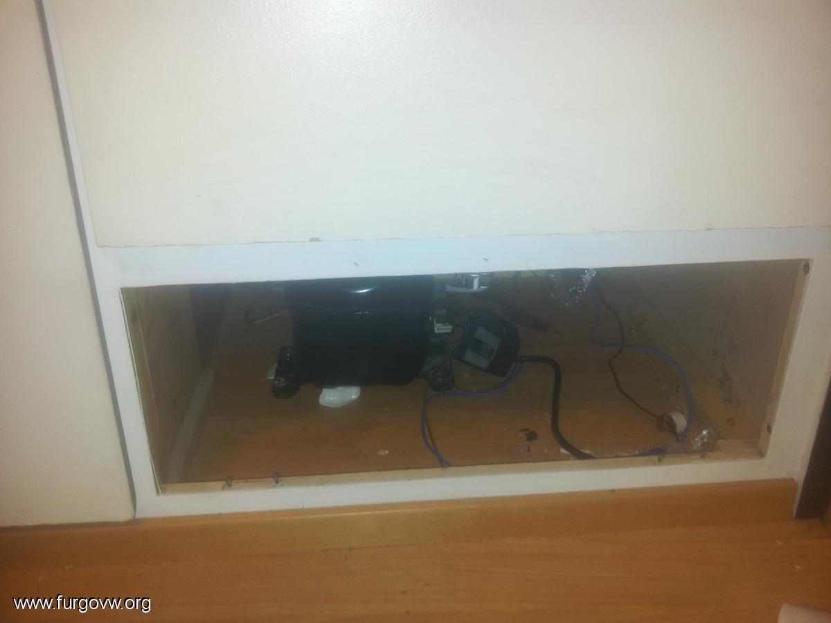

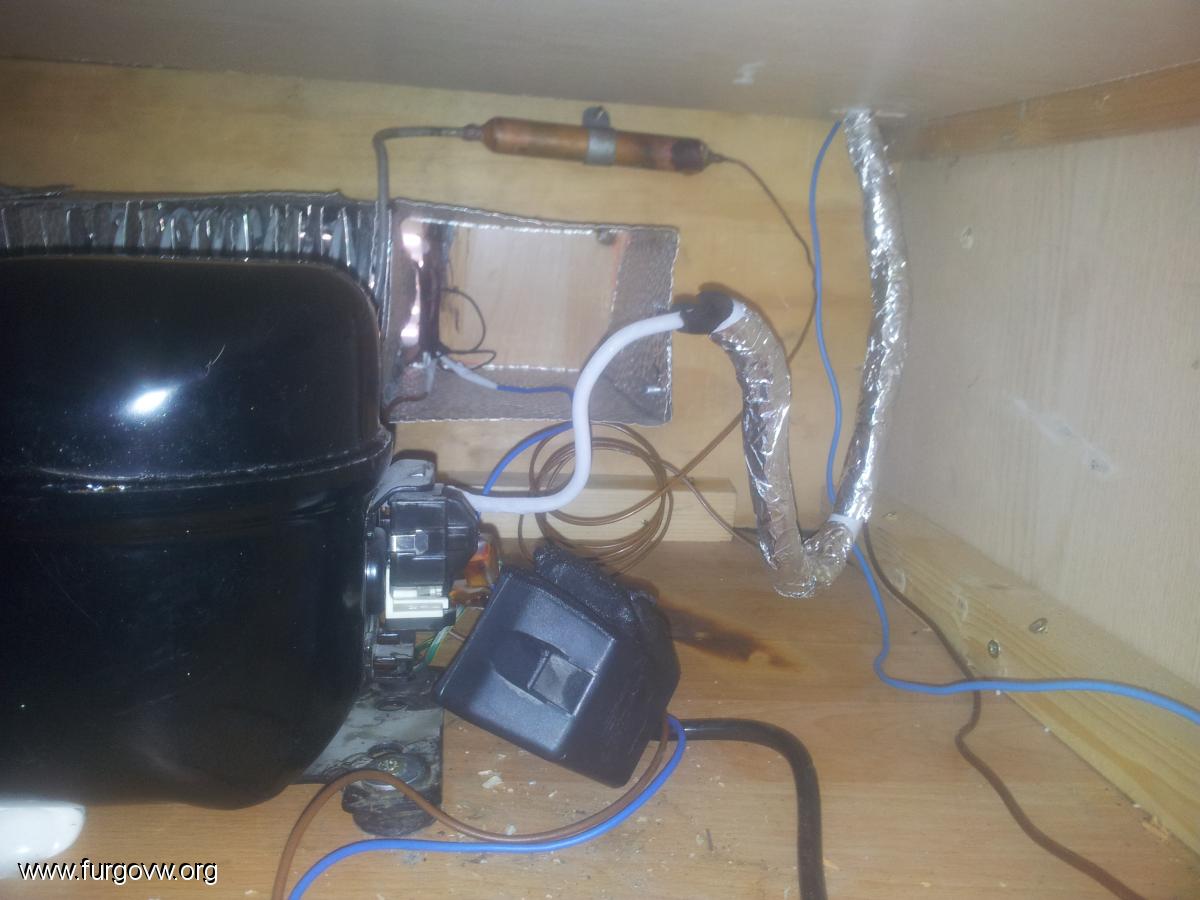

ktal xicos pues ya termine  el proyecto de la nevera absorconpresor  creo k la voy a patentar jejjej el hueco de devajo de la nevera es el sitio eleguido para el compresor y toda la pesca a sido 1 brico dificil aguna vez llege a pensar k no podria ser ,con las soldaduras me volvi loco para no meter fuego la furgo x k se tiene k soldar todo puesto en su sitio aun asi e chamuscado  cosas jejjeje

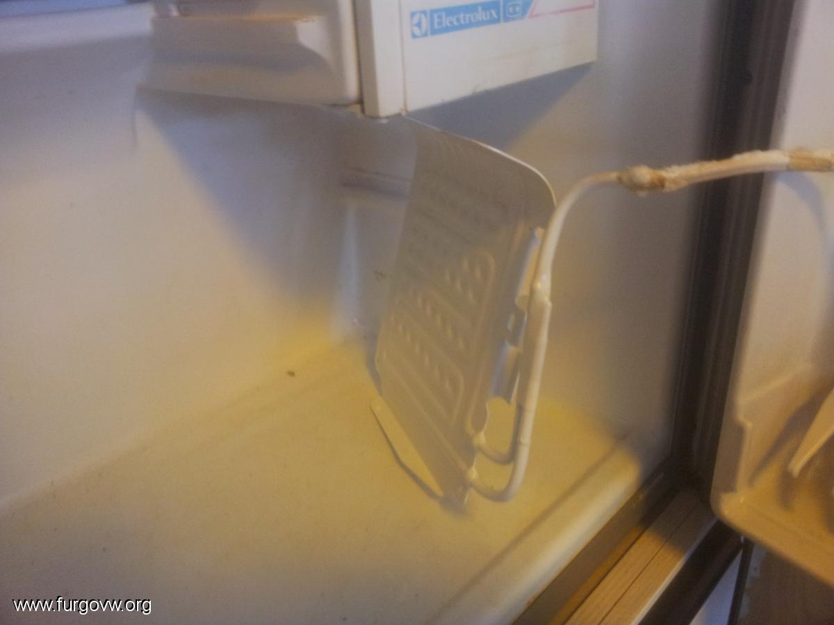

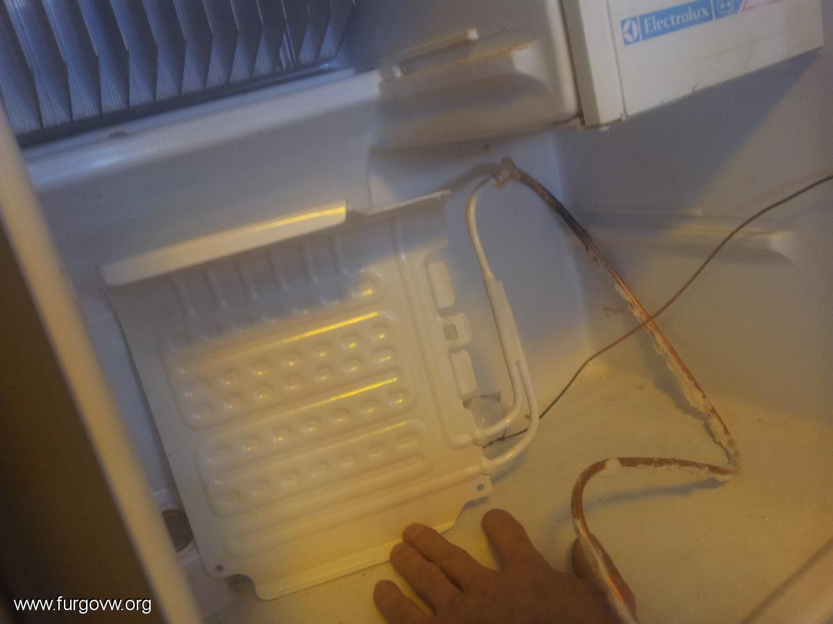

asi queda la nevera x delante  con los 2 evaporadores

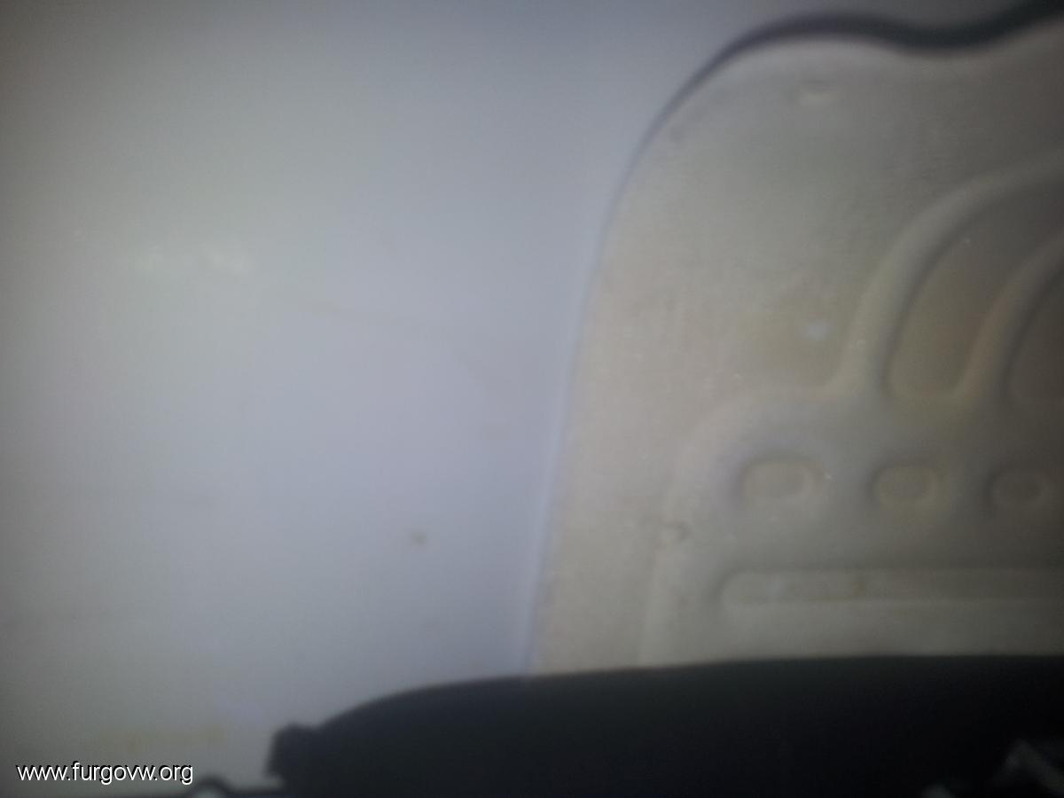

no se si se aprecia la escarcha k ace en a penas minutos
en esta se ve el hueco con la tuberia bien fria
la verdad k enfria de cojones pero se podria mejorar de exo ya estoy pensando modificar para mejorar rendimiento pero x ahora se keda asi. 1 par de amigos lo vieron ya kieren k se lo aga  pero no creo k me meta en el berengenal de destripar 1 nevera  y taladrar otra como falle te kedas sin ninguna  jjejejej espero k os guste  y si alguen se atreve  aunke ando muy liado intentare ayudar en lo k pueda saludos
