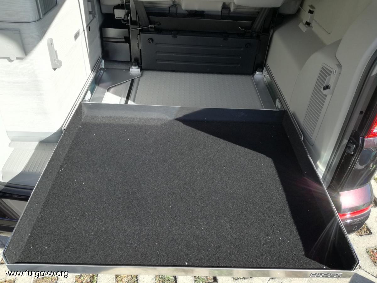

A mi, que a mi no me va nada lo de tener muebles dentro, quiero mucha cama, llevo el multiflex de banqueta doble( el fijo) y opté por hacerme una bandeja extraible, tome medidas y al herrero, le dije que me fabricase unos ángulos y un marco de galvanizado en 3mm, todos los encastes de los Ángulos que van al multiflex los hice yo con mucha paciencia, luego lo llevé a pintar, le puse las guias compradas en Alemania y le puse la tabla que hace de base, y va genial!!

eloighetto
Cita de: Serg22 en Enero 30, 2019, 23:04:28 pm
Hola Serg22,
una vandeja como esa tuya me vendría de lujo!!
Sobre las guías, podría poner link de la página dónde las compraste?? tienen freno?? y por último, como anclastes las guías a la furgo, al multiflex al suelo??
aullor
Enero 31, 2019, 10:21:28 am #22554 Ultima modificación: Enero 31, 2019, 10:25:27 am por aullor
Está genial! Eso es lo que me gustaría! Yo también prefiero tener el interior lo más despejado posible ya que somos cinco y es nuestro coche, las he visto en alguna página alemana. Ahora me toca ahorrar por que no me veo capacitado para hacerla yo! Por cierto qué profundidad tiene?

Yo la compré a los alemanes, una pasta. El resultado está siendo muy bueno. Le he acoplado unos cajones para facilitar el encontrar las cosas. La segunda foto es viejilla, ahora llevo un cajón hecho por mí y va todo mucho más recogido.
pues tiene 80 de profundidad, para mi más que suficiente, en casa somos cuatro. Tampoco podía poner más, pues tengo el baúl y este no me dejaba porque llevo la nevera detrás del conductor y va todo en línea, no me molaba la idea de la nevera fuera.
Para esos momentos en los que has de estar cocinando dentro con los asientos girados y los cuatro dentro (imaginemos que llueve)...
Tu si tienes el multiflex molón, con 70cm de profundidad estaría bien, de todos modos, con ese multiflex es más fácil llegar a todo en el maletero, es prácticable, plegable y deslizable, cosa que el mío no.
Todo dependerá del espacio que quieras tener en el momento que tengas que estar todos juntos y que no sea la hora de dormir.

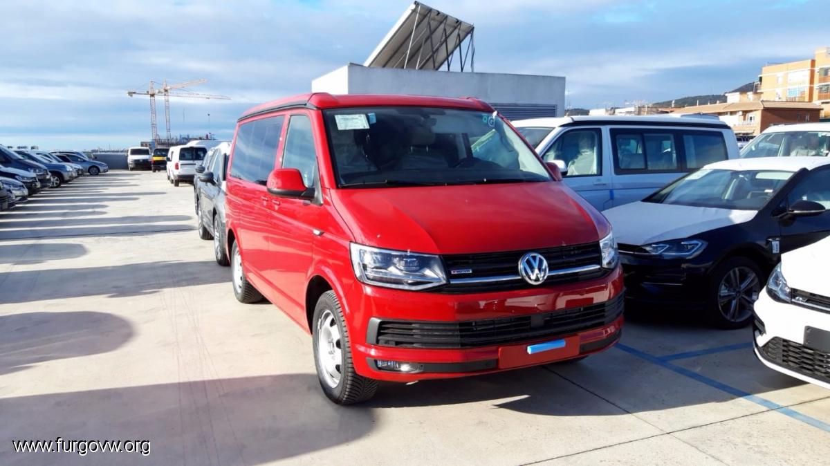

Hola compañer@s,
Esta mañana he recibido un Whasap del comercial con la foto de mi Cali en el aparcamiento del concesionario.   Me ha dicho que justo estaban allí los de Solarcheck laminando una Caravelle y que ya se habían puesto a laminar la mía...  Así que , me ha pasado con el chico que hace las entregas, y el sábado a primera hora estoy allí para recogerla.
Enseguida en llamado a Linea Directa para confirmar el seguro, y ya está pagado y activado.
Ya tenemos una rojita más en patio...
eloighetto
enhorabuena!!
que rápida entrega, en un par de días... la mia se pegó más de una semana..
