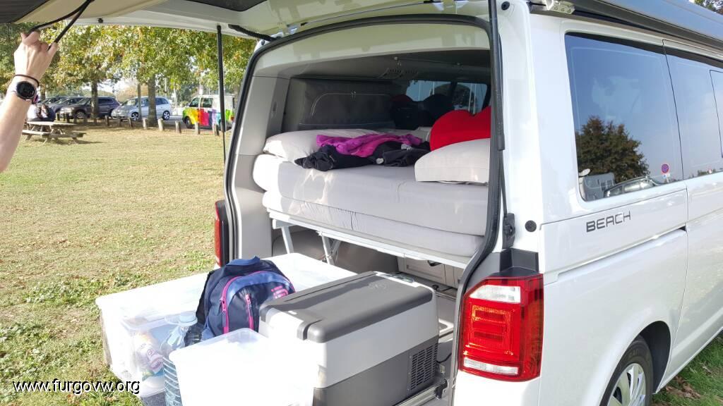

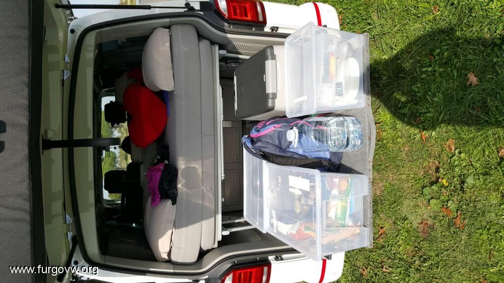

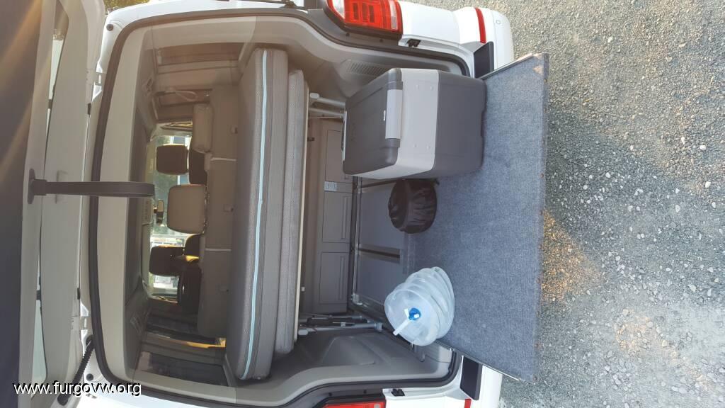

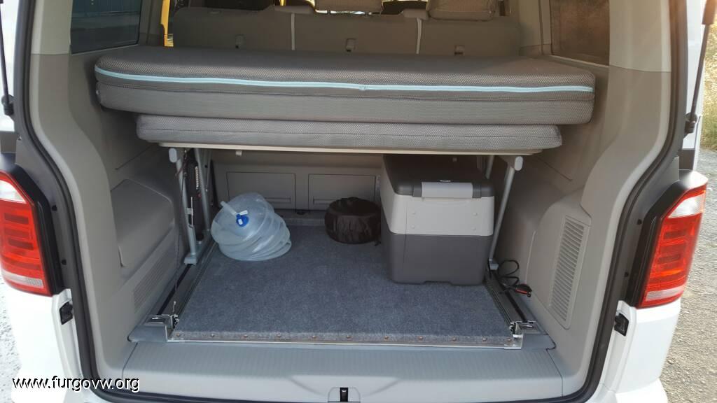

Estoy mirando el tema de la bandeja extraible trasera, ¿te lo has hecho tú o lo has comprado?

Cita de: FURGORRI en Enero 12, 2018, 17:01:38 pm
1247m
Saluti
Me la hice yo, no tiene mucho misterio y me salió por unos 150€ más o menos.
Enviado desde mi SM-G920F mediante Tapatalk
FURGORRI
Cita de: 1274m en Enero 12, 2018, 19:43:32 pm
Pues tiene muy buena pinta, me interesa como lo has hecho.
¿Tienes algún hilo con el brico? ¿Dónde has comprado las guías?
