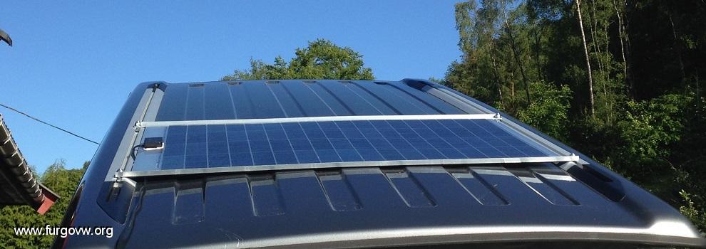

Chic@s, encontré esta placa que no hace falta agujerear la furgo.
¿Alguien me puede dar su opinión de como la ve?

Cita de: disaga87 en Noviembre 23, 2017, 09:39:05 am
http://www.solarcampersolutions.co.uk/index.php/shop/vwcalikit
Personalmente lo veo una solución impecable.
En el foro puedes ver una larga lista de desastres producidos por placas de poca calidad pegadas al techo. Las T5/T6 tienen la ventaja que son de aluminio y disipan mejor la temperatura.
Incluso pegada, tampoco es obligatorio agujerear el techo. A gustos.

Nitramix
Que pena que la foto no se vea un poco mas abajo para ver donde acaba el cable que se ve, supongo que lo meterian por el agujero de los cables de luz del porton trasero...
Me interesa el tema porque en un par de meses voy a ponerle una.

Cita de: Nitramix en Noviembre 23, 2017, 10:36:42 am
El suizo propone bajarlo hasta la parte de abajo del portón y pa dentro.
El de la furgo blanca lo que hizo fue entrar por la manguera del mazo cables del portón.
