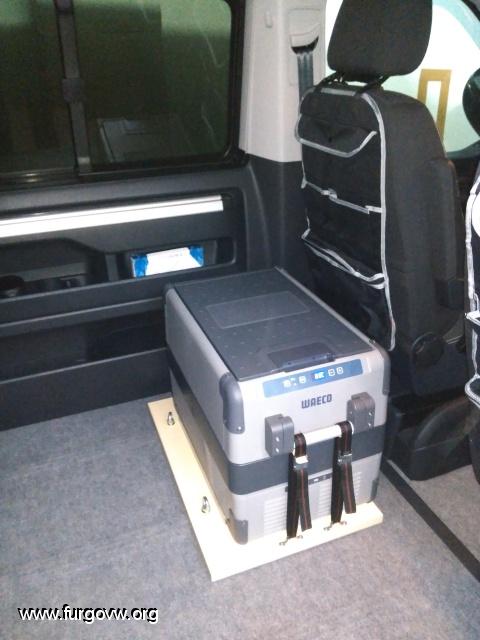

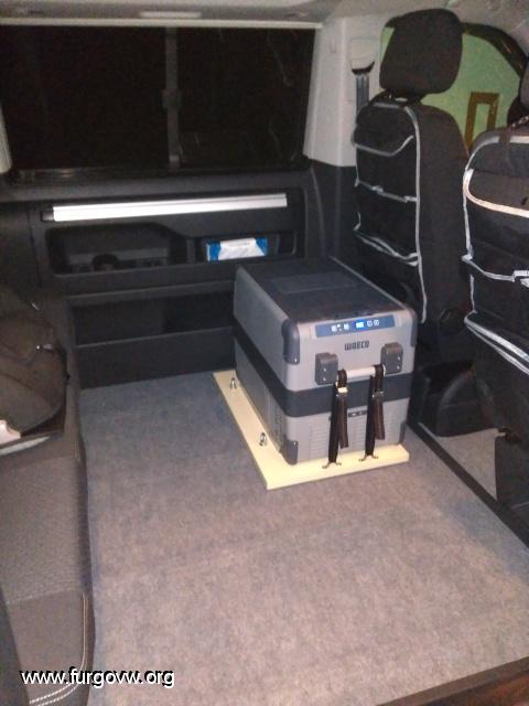

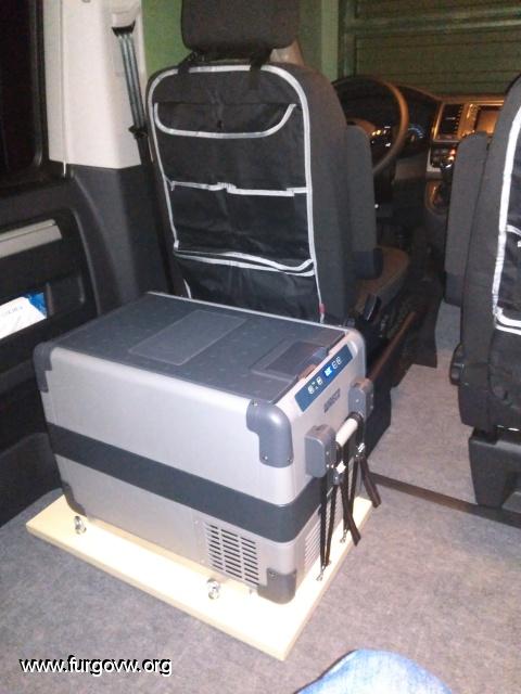

Para los que pedís fotos de la CFX40 en una T6 yo os las puedo enseñar pero no bajo el multiflex, probé a meterla y va realmente justa. De hecho, bajo el multiflex hay un enganche retráctil y una tira para amarrar el multiflex al reposacabezas trasero que hacen imposible ubicar la CFX40 pegada a un lateral si no es que dejas el multiflex un pelo levantado.
Como que me parecía bastante PRO hacer una bandeja extensible en dichas condiciones (aunque lo tengo entre ceja y ceja) para salir del paso y tener nevera hice un soporte copiado de otros que he visto por el foro pero con una minimísima inversión:
- Madera de una encimera hidrófuga
- Sierra de calar y canto autoadhesivo.
- Perfil "L" Leroy merlin, cepillado por mi para que no quede cutre en exceso.
- Anillas atornillables, eslingas, dos cáncamos de M8
- Varilla de M8 inox cortada y soldada en T con TIG para ahorrarme las presillas VW.
- Sierra de calar, sierra manual, taladro, lima y un sabado echandole ganas.
El resultado lo tenéis abajo, este finde hemos hecho la primera salida con nevera y ni la nevera ni el soporte se han movido ni un sólo miliímertro. La carretera hasta el FP tenía encima como uno o dos millones de curvas  .loco2 . Con la cama de abajo hecha queda casi a ras de asiento, aún la podría acercar más al asiento delantero retrabajando la base.
El sistema de anclaje a los railes originales a través del tapizado de suelo "modelo 4 duros" que llevo ha quedado super firme, he marcado las T roscadas por la cara superior para asegurarme que monto siempre el invento con la máxima interferencia entre T y raíl de suelo para asegurar que la historia queda bien sujeta. De otra manera (toco madera) ante cualquier incidente llevas una bala de cañón suelta en el habitáculo.
Entre que pienso algo mejor y/o me hago algo puntero para el maletero, tengo de sobras para ir tirando. Es además muy cómodo llevar la nevera dentro de la furgo!

Gracias x las fotos y los comentarios
Por lo q comentas, la de 50 l, q es más alta q la 40, no cabrá debajo de la cama?

Si es más alta fijo que no cabe debajo de la cama (en el maletero digamos).
Delante de la cama como la tengo yo actualmente yo creo que si cabe.
De todas formas aunque yo suelo ser de "caballo grande, ande o no ande" creo que el tamaño de la CFX40 ya es más que generoso. Sin la rejilla separadora interior, este finde nos fuimos con una 6 latas, dos cervezas, un par de tuppers grandes y alguna cosa más y la nevera iba medio vacía.
Si te llega la furgo la semana que viene te recomendaría que primero tomaras medidas, te plantees configuraciones y maneras de sujetar y luego te compres la nevera. Van a ser 4 días sin nevera y así vas a tiro hecho. Yo compré la CFX40 tres meses antes de que me llegara la furgo y cuando la desembalé en casa me llevé un susto de lo grande que es.  .meparto
