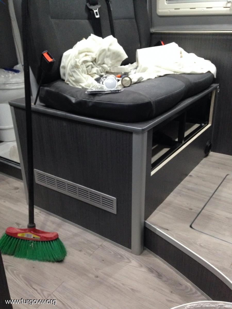

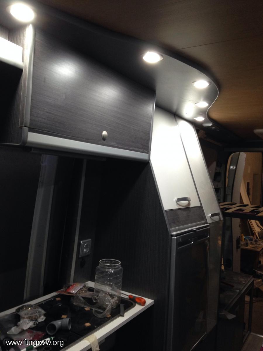

A falta de cerrar alguna cosilla del altillo del salon pero ya se va viendo cm pinta

Donde has pillado esos remates metálicos del altillo del salón? Son aluminio, no?

Ese irrintxi!!! Si tio, aluminio del leroy jjj

El perfil para los muebles , para unir los tableros es el de antigolpes de luluka ? , por cierto que canto estas usando para el interior de la madera ?

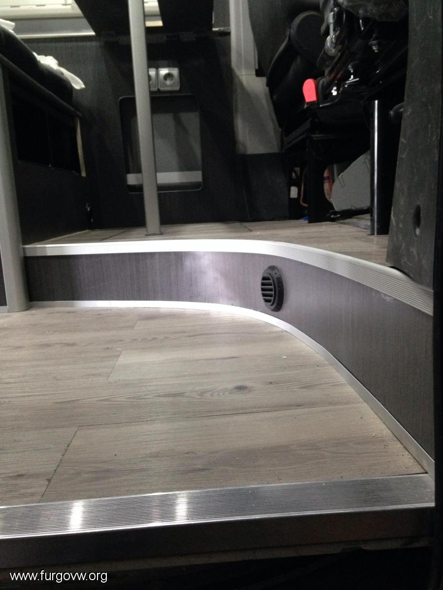

El somier me ha parecido una muy buena solución, solo una duda, veo que lleva unos tirantes en la zona central, supongo que sirven para poder apoyar la barra interior de la ampliación. Eliminar estos tirantes y apoyar la ampliación en la en los soportes de la furgo  seria factible? (en los extremos haciendo las barras fijas que soportan el somier un poco mas anchas.
Otro tema, yo me estoy planteando de hacer un sistema similar pero basculante para poder pegar el somier a las puertas traseras de la furgo (la mia es una l1h1 y necesito el maximo de espacio en función dia), la pregunta seria si ves el somier muy pesado para poder hacerlo bascular con una cierta facilidad (la idea seria montar el eje de rotación a unos 40 centimetros de las puertas traseras).

Buenas pedro!!!! El perfil esquinero de aluminio es de decostyle y el canto en T para rematar los tableros de luluka, el semiperfilado normal dn color gris

Pues esa idea tb la he estado barajeando yo, el de ponerle un punto de giro al somier, solo que al ser la cama de arriba no te da por el mueble del altillo de los pies, xro en tu caso puede ser una muy buena opcion
Sobre lo q m comentas de los tirantes no entiendo muy bien a lo q t refieres. Lleva un par de llantas soldadas x la parte de abajo que sirven para apoyar el perfil que va loco por dentro del somier
(No se si te refieres a esas)
Si te refieres a los perfiles que he utilizado para que apoye el somier, se podria hacer tambien de otras formas, solo que depende a que altura quieras hacer la cama te coincidira con vigas de la furgo o no, y sino t coincide . Como en mi caso, tendras que inventarte un sistema de fijacion para esa cama ;)

Efectivamente me refiero a los tirantes, ya he visto que son para apoyar el modulo de ampliación. Continuare con el tema y seguiré tu hilo, ya que creo que tiene muchas ideas aprovechables para mi proyecto.
