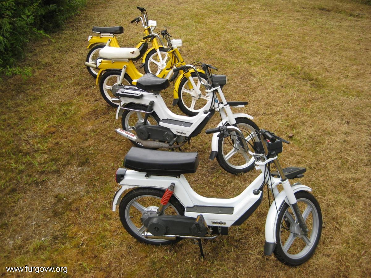

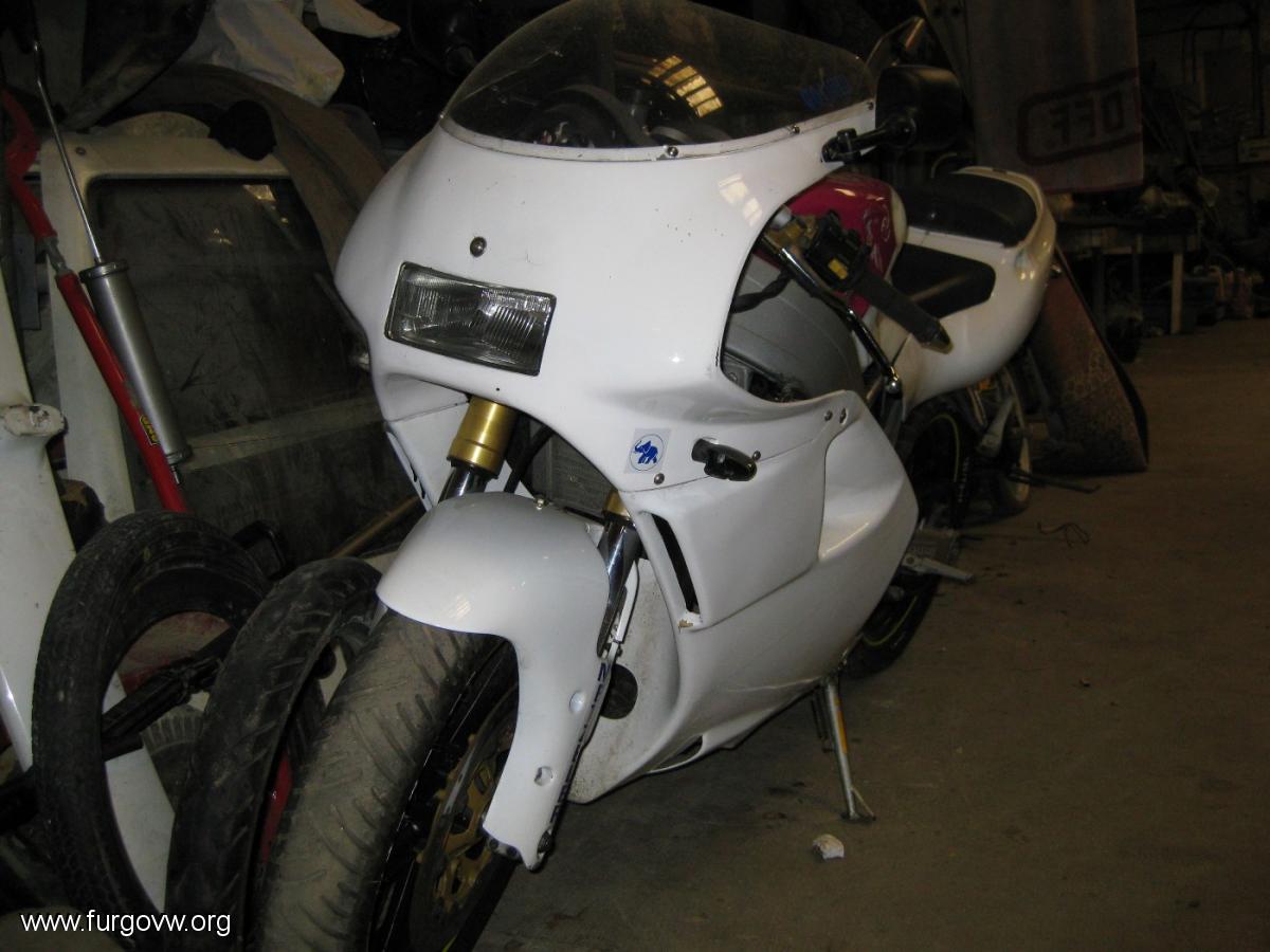

Liado si, siempre hay tarea. Como tengo la duself en marcha, estoy haciendo tareas retrasadas antes de ponerme con la sinter. Ya he acabado con estas...
...y se vendieron, y ahora estoy con esta ...
son tareas que quiero quitarme antes de ponerme con la sinter.
EL 617 que tengo yo traia viscoso, y yo no noto ni menos ruido ni ninguna mejora.
Lo del enfriador lo llevan casi todos menos tu motor y la MB, las mias lo traen, de echo  la duself traia tu motor ,puse un 616 que trae enfriador y tuve que hacer un soporte para el radiador.

esas vale, yo estoy liado con una brisa y a ver si empiezo con el rally mientras me llega material para la furgo y poder seguir ajajajjaj
y tambien a ver si empiezo con el blog y el viaje de la peña vespino sabadell-cadiz
