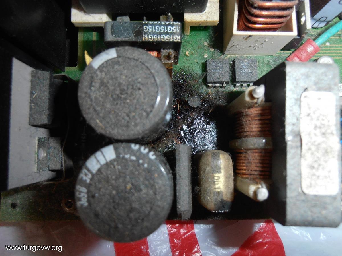

Gracias dalume, se ven dos elementos chamuscados, uno puede se el condensador y el otro lo que queda de una resistencia...lo dejo para mas adelante, he subido a Palencia antes de bajar a Salamanca, gracias por la oferta!!! Un abrazo!!!

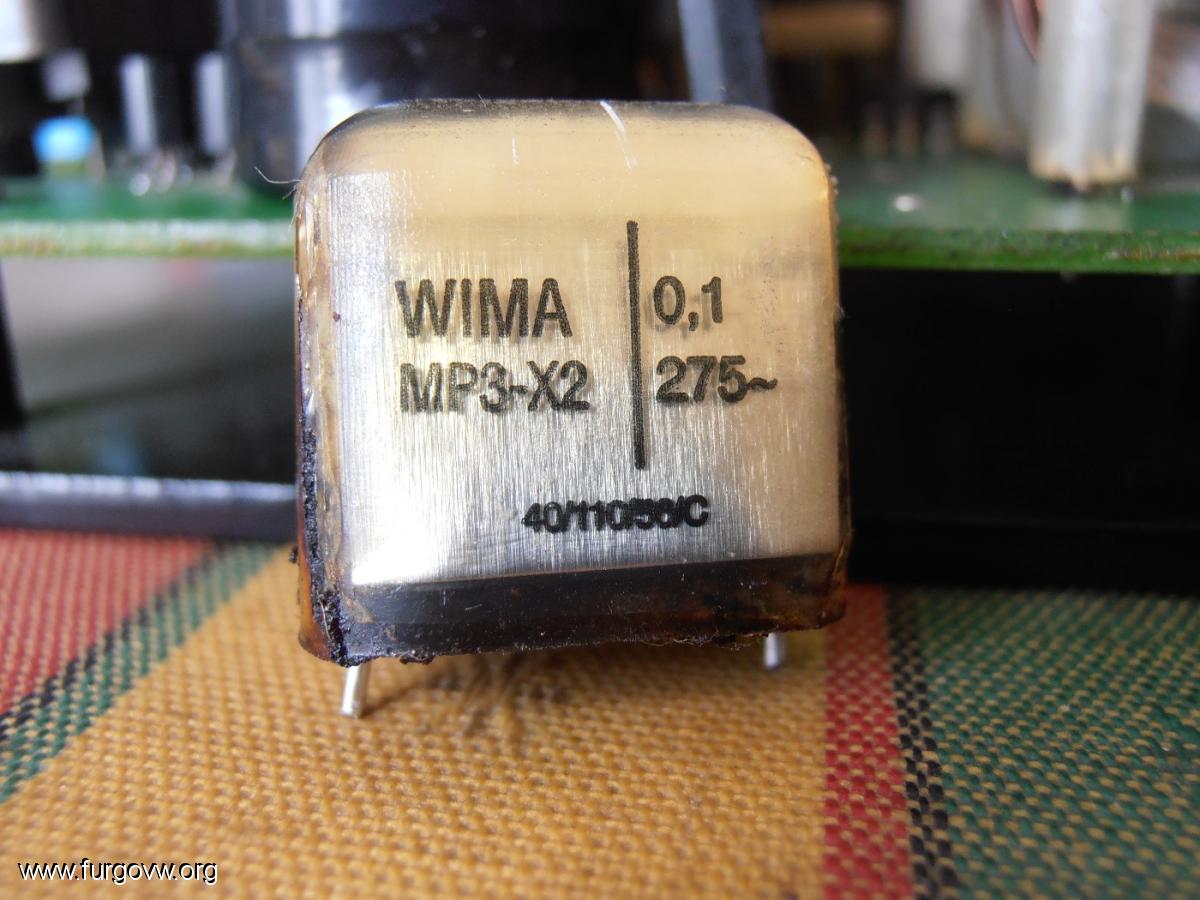

El famoso condensador "petado", es éste que podéis ver en las fotos siguientes, y que según he visto es el que peta normalmente:
El condensador en cuestión, una vez retirado de la placa:

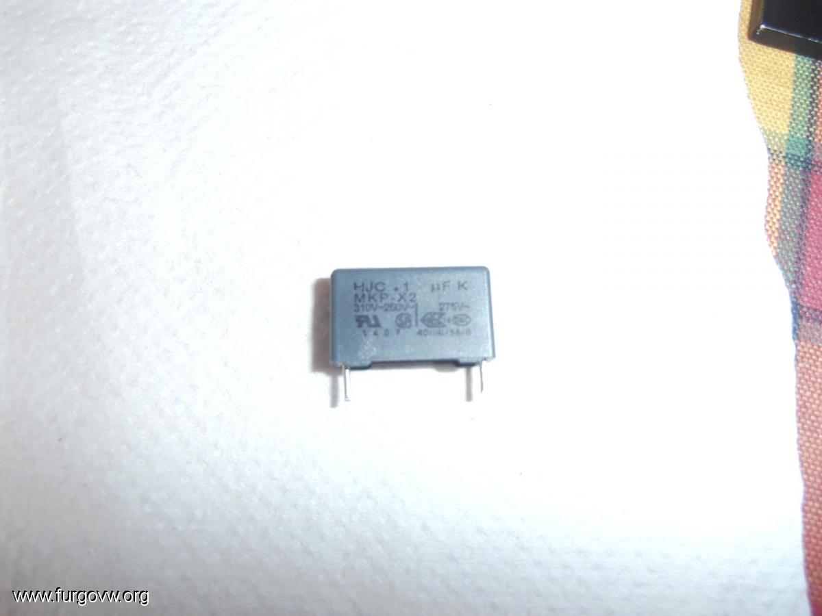

Y su sustituto, que es algo más moderno pero de la misma capacidad (0.1F):

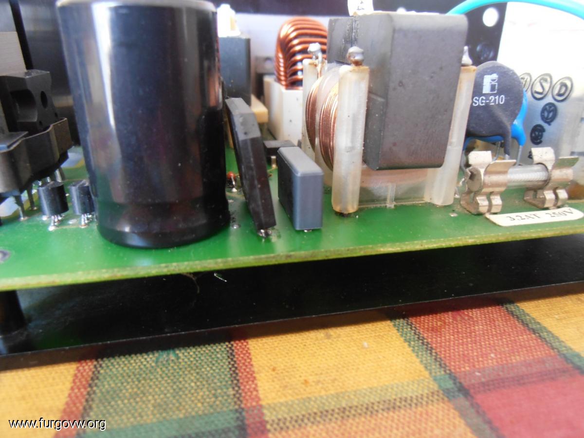

Vuelta a soldar y queda más recogidito...

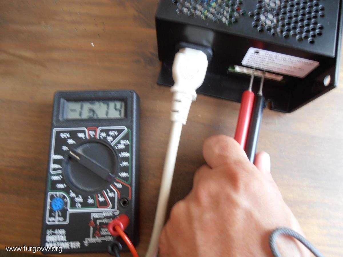

Por último, comprobaciones con polímetro y da los 13,75V pertinentes:
Y SOLO POR 1,69€ + DIEZ MINUTOS DE ESTAÑADOR! .palmas .palmas
