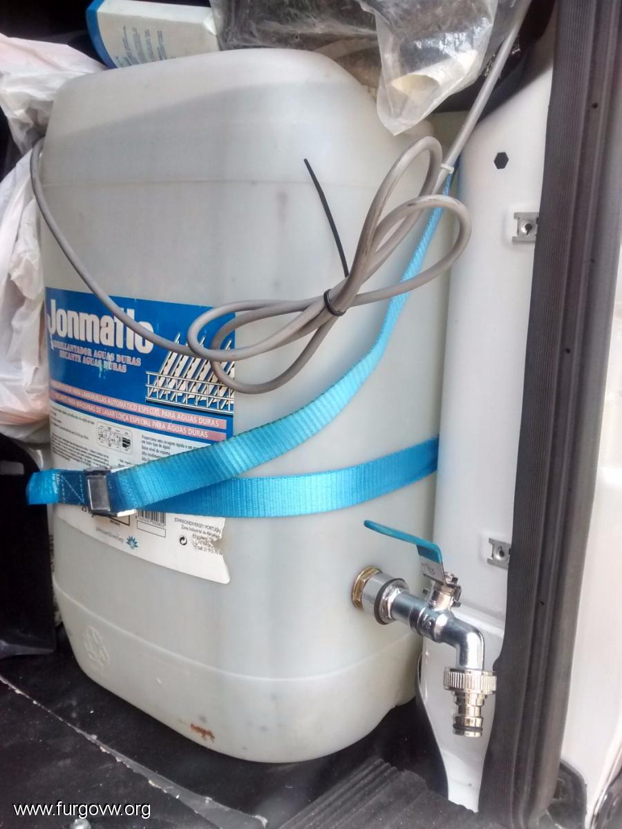

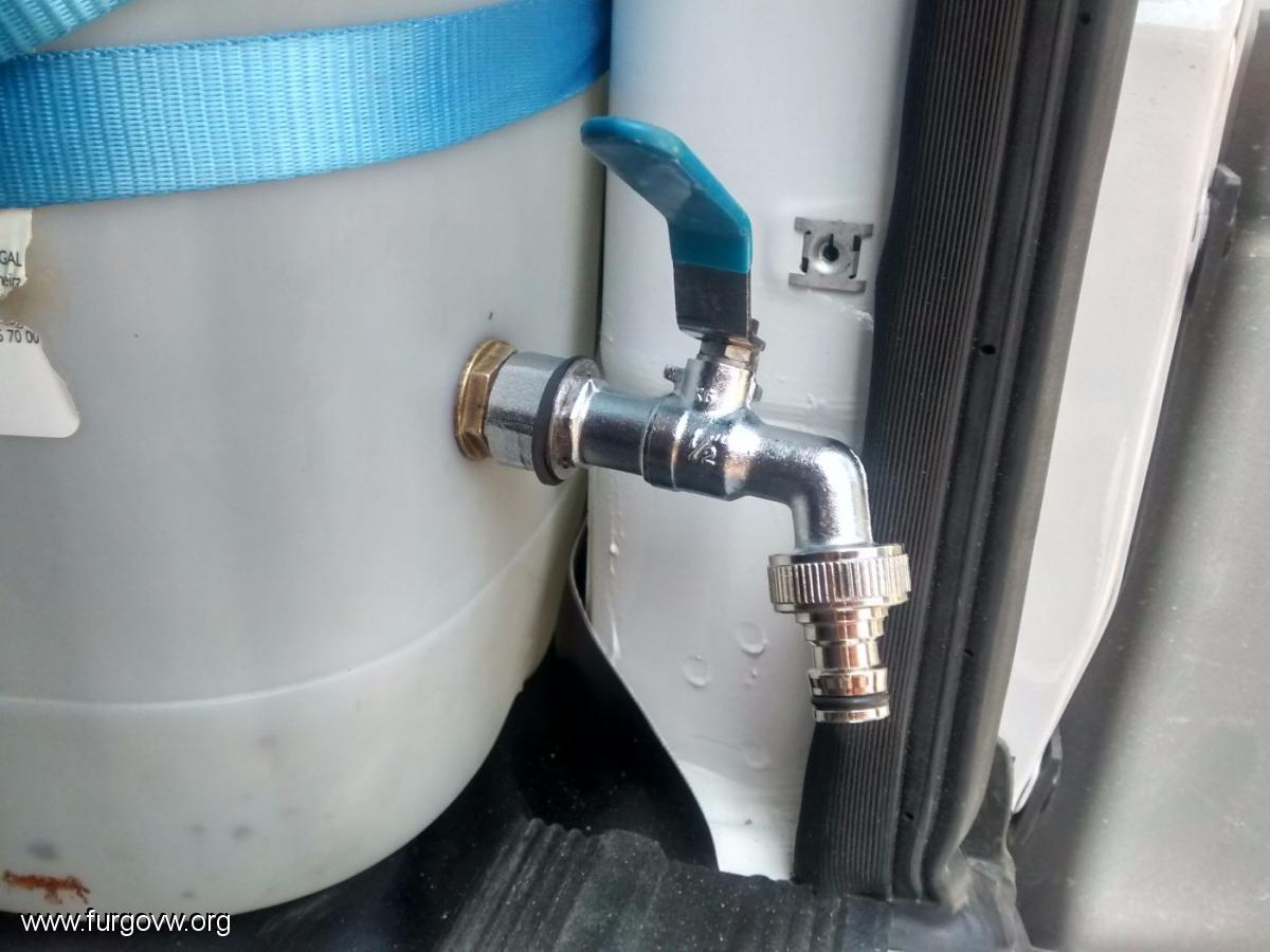

Lo último que le he hecho ha sido ponerle un grifo al bidón. El bidón lo coloqué en el lateral derecho, en un espacio vano que quedaba oculto tras una moldura de plástico. Así es una forma más fácil y rápida de obtener agua.
