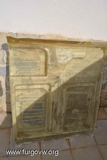

Cita de: irrintxi en Noviembre 09, 2015, 21:26:34 pm
Como ves sigo leyendo y me surgen dudas. Sólo he usado la fibra una vez para arreglar el arcón que rompí al atravesar un túnel, y mi pregunta es: para sacar el molde colocastes algo entre la fibra y la chapa para despegarlo luego sin problemas, o lo hicistes sobre la plancha directamente o ya tenía el aislante puesto. Y otra cosa, esto es el molde en negativo, cuando lo haces en positivo que materiales usas, no sé si se debe lijar o usar una fibra especial para que los acabados queden tan brillantes. Pregunta de novato, como puedes ver.,
Gran trabajo, sigo leyendo.
