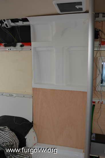

Pues como soy masoca me he metido a hacer una pared del baño en fibra. Las pareces del baño son una fusilada descarada de lo que ya podemos, creo, llamar estructura baño LISANLOR. Pero lo que no me convencía (lo siento maestro!) era la parece del fondo. Como soy alto, se me hacia un poco txikito en las alturas de mi cabeza así que pensé en ganar el mayor espacio posible, copiando, mas o menos, la forma de furgoneta. De paso que gano espacio también gano un par de estanterías para dejar algun jabón o útiles vario de baño.
Aun no la tengo terminada (que ganas tengo para pasar a otra cosa!!). Me falta dejarla fina fina y pintura final. ¡¡¡¡¡¡ Aviso a navegantes!!!!!! Para que se le ocurra meterse en una de estas..... son horas horas horas horas y mas horas de proceso..... ( A menos que alguien disponga de molde claro....)
Pues ale! a lo que gusta. Ahí van unas fotos:
Modelo recién sacado en fibra:
Panel trabajado hasta el aparejo:
Planteado en el baño:

Lo de la fibra como lo haces? Hay que hacer un molde? Yo quiero hacer los paneles para tapizar los costados y el techo, pero no tengo idea como hacerlo.
irrintxi
Cita de: ALFREDINO en Noviembre 10, 2015, 00:39:06 am
Buffff en menuda liada te vas a meter.....
Imagino que hay muchas formas de hacer piezas en fibra. No soy experto y se me ha ocurrido como hacer aunque seguro que hay cracks por aquí que tienen mejores ideas!!
Yo por un par de votos os pongo el making off the la pieza de fibra!  ;D ;D ;D ;D ;D
Es que me ha hecho ilusion ver que de repente tenia un par de votos, jejeje  :) :) :)
No, en serio, cuando saque un poco de tiempo a ver si puedeo poner mas detalles de como esta hecha.
INNOVANS
Y ¿de verdad compensa la liada que es para ganar unos pequeños huecos? igual es más por aprender a trabajar la fibra, que no sabemos como meternos en lios, jeje
¿Al final queda suave la superficie? por que si no será difícil de limpiar.
irrintxi
Cita de: tioka en Noviembre 11, 2015, 01:59:09 am
Pues ambas dos!!!!
Le tenia ganas a la fibra. No es complejo y le veo muchas posibilidades. El inconveniente que le veo es el precio.
En cualquier caso, definitivamente, a mi me compensa. No te creas que son tan pequeños los huecos. En mi caso, claro que soy alto, veo una diferencia de la leche.
Esto depende de lo que se deje trabajado. La fibra en si, salvo hacerla con molde perfecto y con gel coat, tiene un acabado rugoso pero lo puedes mejorar con top coat y/o aparajejo.
En mi caso, por ahora esta en estado de segundo aparejado pero lo voy a dejar con el mismo acabado de la chapa exterior de la furgo. Ya le queda bien poco: una lijadita para dejarlo suave y pintar.
