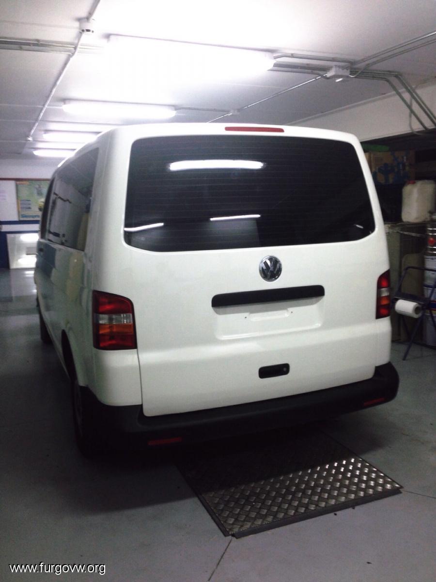

El paragolpes trasero también negro mate, con sensor de aparcamiento.

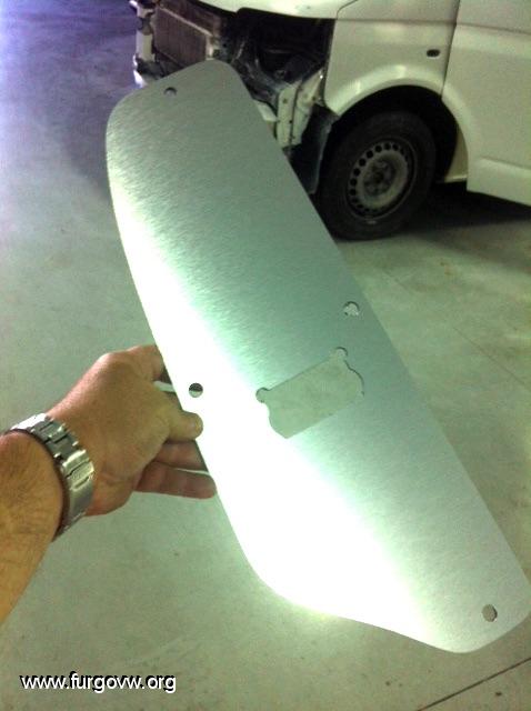

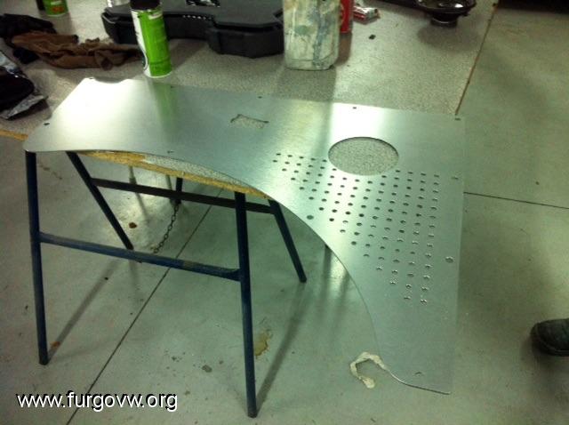

Hoy os traigo la fabricación de los paneles interiores, desmonte los de cartonpiedra feos que traía la de la VW, con esos me hice unas plantillas en papel, esas plantillas las corte en varios trozos tamaño A3, y las numere.
En ese tamaño las podía escanear, una vez escanearlas las volvina unir en el ordenador y las vectorice.
Una vez con todos los paneles vectorizados, los dibuje a tamaño real en un plotter, las probe, hice algunos retoques y archivos listos y terminados.
Para la fabricación elegi (alucobom) aluminio sándwich de 4 mm. Con acabado acero inox rallado.
Pues ya solo quedaba cortarlos en la fresadora de control numérico.
Y voila....

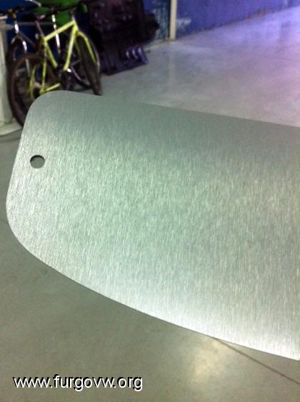

Moracho1
No se si se aprecia el acabado acero inox.

Que sencillo! Es como los de bricomania, medio millon en herramientas y....
Realmente lo que pasa es que la envidia me corrrrrroe. Un trabajo cojonudo, por cierto, el acabado al que te refieres inox cepillado?
aluminio rayado

Cita de: brubelmusi en Julio 23, 2015, 08:44:46 am
Hola, si,  el acabado es inoxidable cepillado, pero el material es aluminio, el tema de las herramientas..... Jajajaja
Es que me dedico hacer rotulos, y ese es mi día a dia!!!!

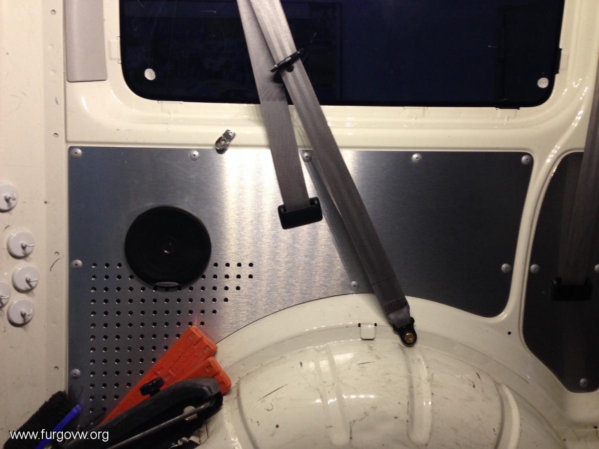

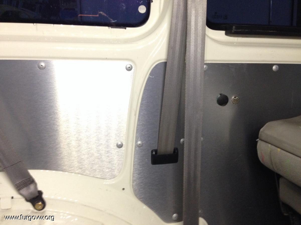

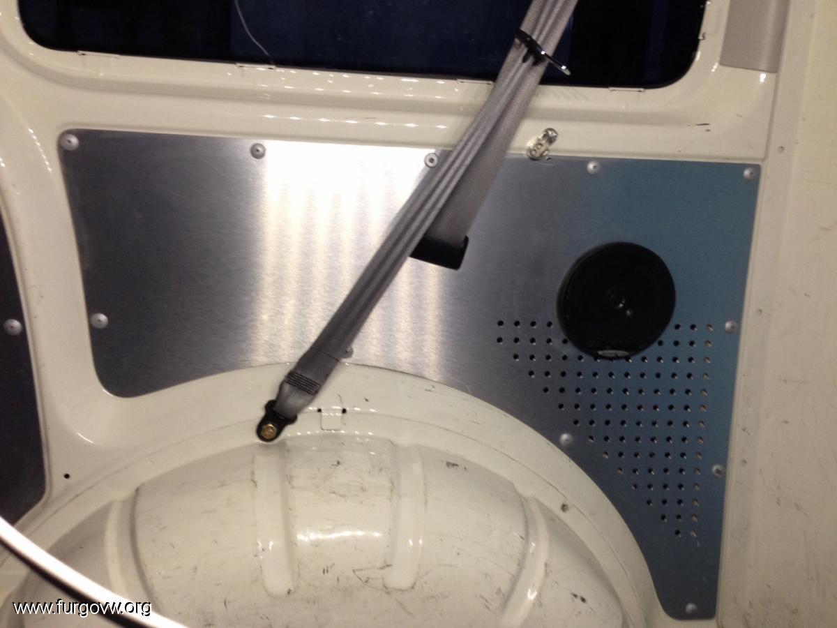

He estado un poco liado...pero aquí teneis algunas fotos con los paneles puestos.
