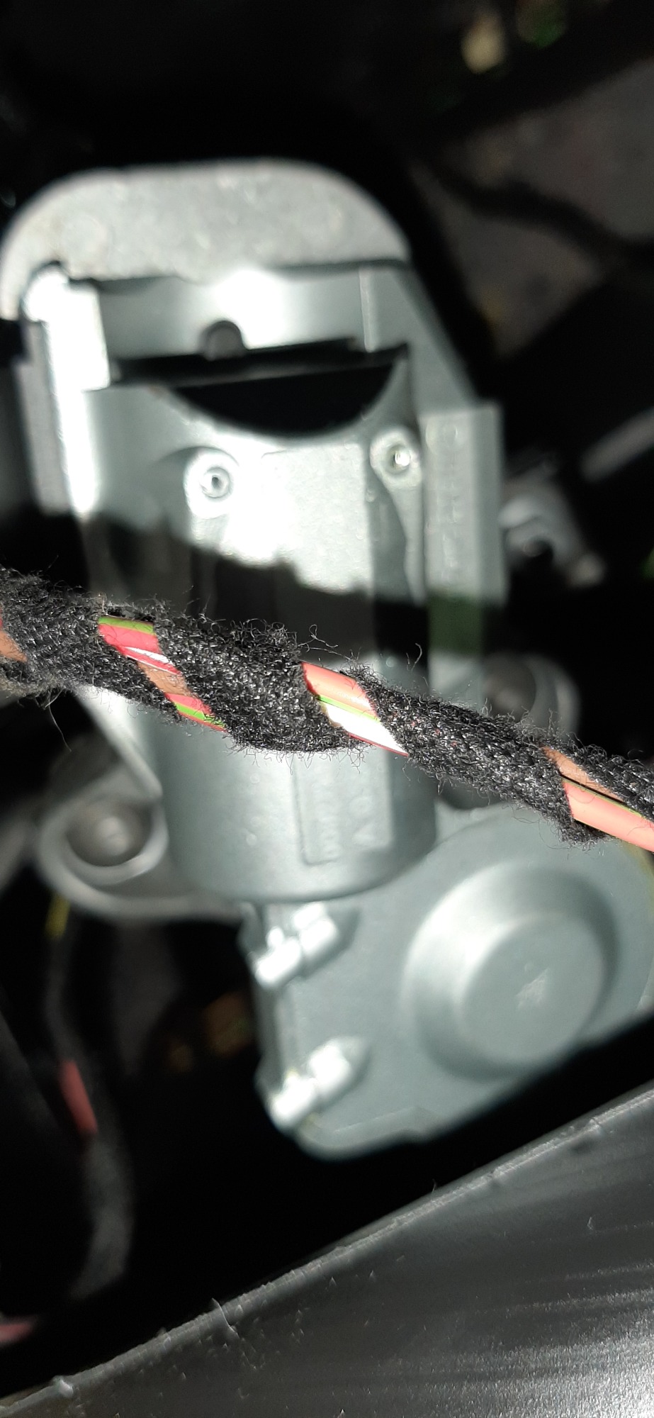

Ya he conseguido que el ELV se accione y desbloquee  ;D, ahora lo que no consigo es desmontarlo, alguien puede decirme como?
Bueno, repasando el mensaje de  .ereselmejor viktorio88 he conseguido desmontar el ELV  .palmas, el lunes pasaré por la Mercedes a ver cuanto soplan por el aparatejo.
Para que el ELV volviese a la vida seguí el consejo de ZOFRONIO, mover el volante de lado a lado con un poco de brusquedad, dejarlo sin tensión en el bloqueo y a continuación meter la llave, y funcionó como si nada hubiese pasado.
Para desmontar el ELV de las W639, lo primero es conseguir que el volante quede desbloqueado con el paso de arriba,  con el volante desbloqueado (con la llave puesta en el contacto) son necesarias una Torx 20 para el desmontaje de guarnecido sobre-pedalera y una Torx 30 para girar el bulon de bloqueo 180º (gira a derechas, en sentido de apretar), si además del guarnecido de los pedales quitamos el regulador de luces y la tapa que hay a la izquierda del salpicadero pegando a la puerta, el acceso y la visión de lo que estamos haciendo se simplifica mucho

Lo conseguí. He tardado un poco más de la cuenta debido a la pandemia pero ya está arreglado y funcionando. Solo comentaros que antes de hacer cualquier reparación (como es mi caso) probeis a doblar un poco las conexiones del ELV. Después de tener desmontado todo y con un emulador en camino vi que al meter la llave unas veces me hacía caso y otras no. Doble un poco las conexiones electricas para que hiciera mejor contacto y ya. Arreglado. No me había hecho falta desmontar nada. Intentarlo vosotros. A veces la solución es más sencilla de lo que parece.

Como puse más atrás a mi me pasó lo mismo, se me quedó bloqueado (ya se me había quedado bloqueado alguna otra vez paro enseguida se soltó), siguiendo el consejo de ZOOFRONIO conseguí desbloquearlo y desmonté el ELV como decía viktorio88.
Pues bien, desde que desmonté el ELV en 2015 (lo llevo desmontado sujeto con unas bridas) NO he tenido ningún problema con el mismo, ni un amago, mi consejo es que si empieza a fallar, lo desmontéis de la columna y lo dejéis desmontado, veréis como el problema desaparece y en el caso que volviese a fallar no tendréis que soltar la columna de dirección como os pasaría si se quedase bloqueado sin poderlo sacar.
