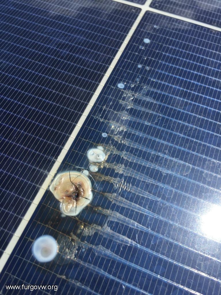

Hola, soy uno de los afectados por las placas defectuosas de Caravania, al que se le ha deformado el techo, por fuera y por dentro, al final no me fie de la solución de la placa de policarbonato, y monté la nueva sobre un bastidor de alumino a unos 4mm del techo, salvo en las partes donde esta deformado que evidentemente toca, este bastidor a su vez va sobre los railes de techo de una Vito.
No he reparado el techo porque he dejado la documentación a los abogados para que tramiten la reclamación del techo a Caravania

Buenas, yo tambien tengo la placa de caravania echa trizas, a primeros de  agosto me puse en contacto con jose de caravania, i sigo igual sin animo de molestar la impresion que me da es que me va dando  largas.
Hoy buscando algo de informacion por el foro me encuentro con todo esto. :o
Pistrus
Puedes poner alguna foto de tu caso?
mola pisar piñas :-)

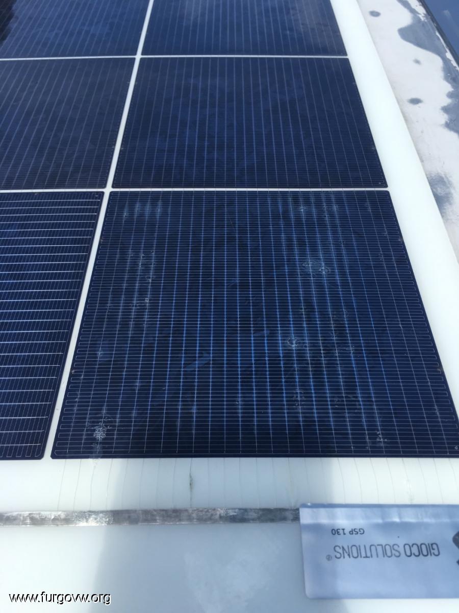

Octubre 18, 2016, 11:20:12 am #446 Ultima modificación: Octubre 18, 2016, 11:28:43 am por kookoo
Buenos días.
Otro afectado más con las placas de Gioco Solutions.
En mi caso Caravania me la ha cambiado ya 2 veces, es decir, esta es la tercera placa q tengo.
Deberíamos crear un post en otra parte del foro para q se vea más y ver cuantos afectados somos.
Decir también, q el trato por parte de caravania ha sido muy bueno y me han solucionado el cambio sin problemas.
Pero ya no estoy tranquilo,aunque la última placa q me han mandado es ligeramente diferente a las anteriores, tengo miedo q me queme el techo.

¿No te mandaron una plancha de policarbonato en el último cambio?
kookoo
Cita de: PutxoAskatu en Octubre 18, 2016, 11:27:08 am
No, me la mandarán con la cuarta :(
