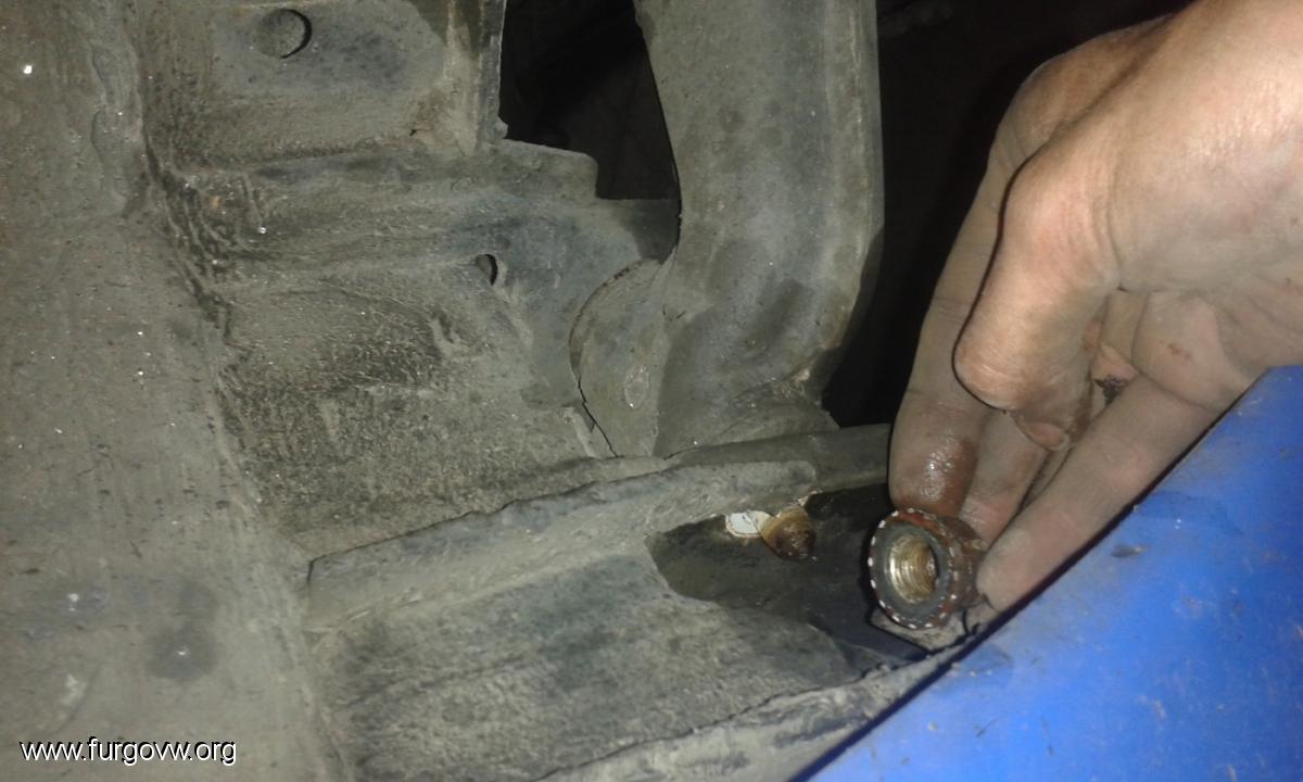

Horas antes o el dia anterior usar aflojatodo en todos los tornillos para facilitar la tarea de aflojar.

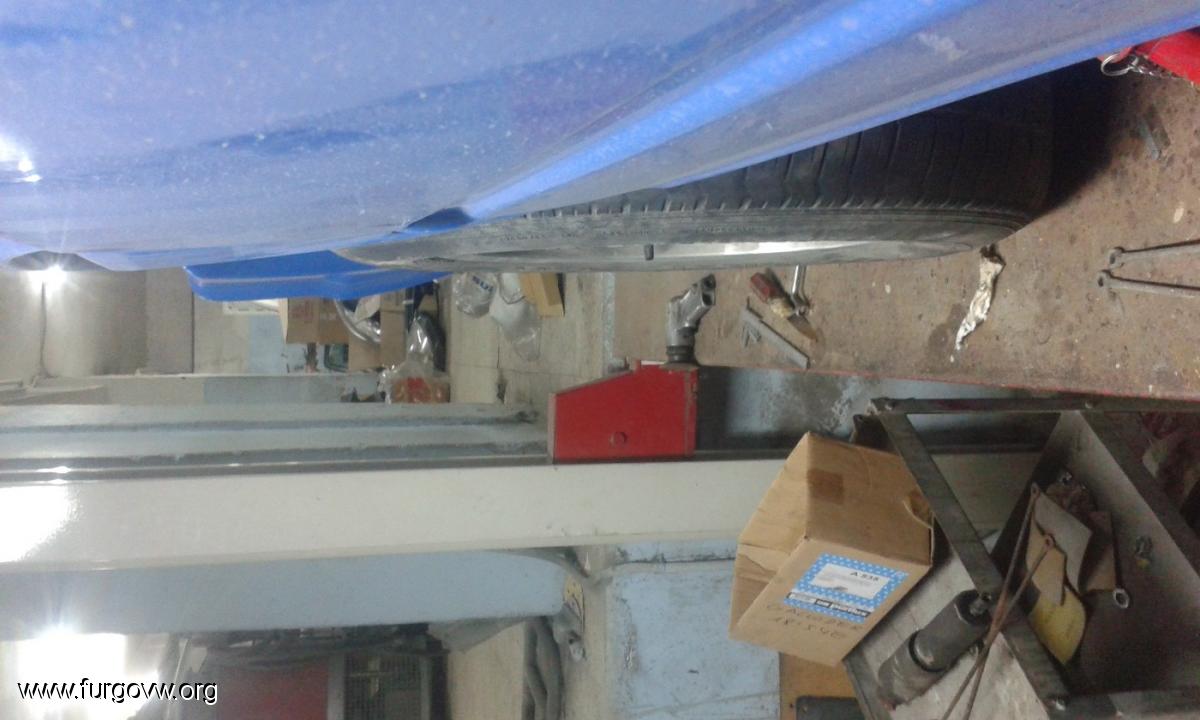

Previamente levantamos en el aire las ruedas traseras.

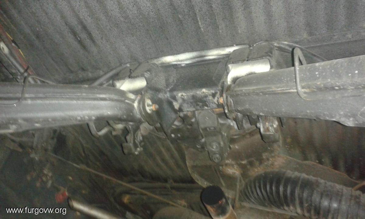

1- Desmontar silencioso trasero.

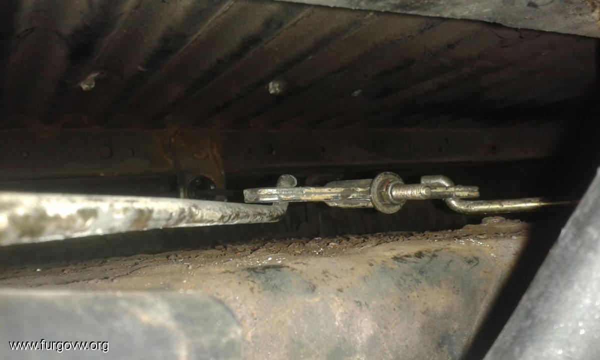

2- Desconectar tensor freno de mano.

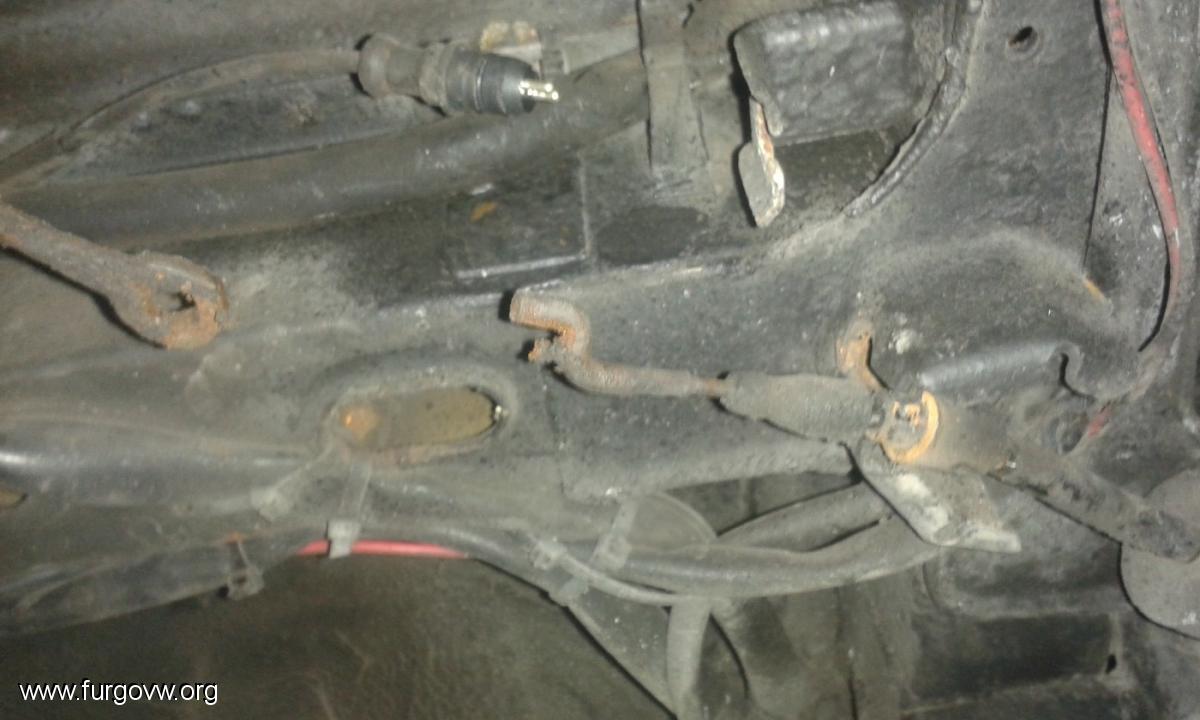

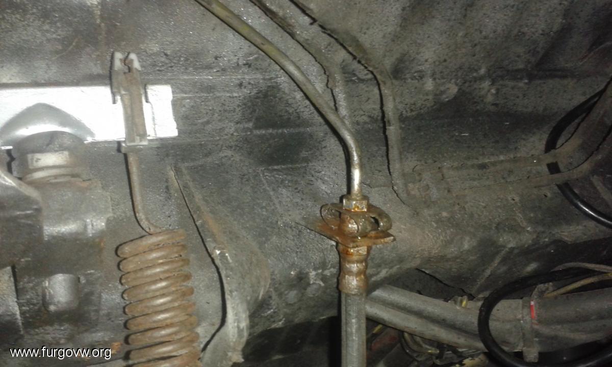

3- Desconectar latiguillo freno, muelle compensador de frenada, varilla freno de mano y conector abs.

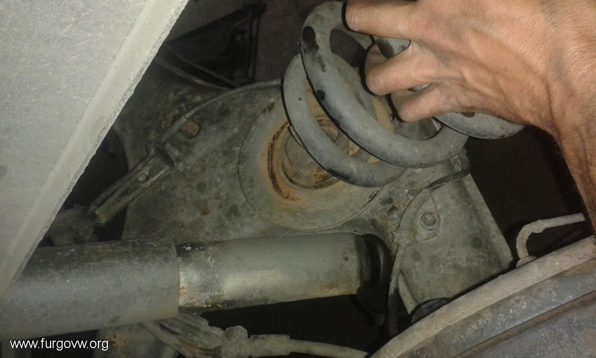

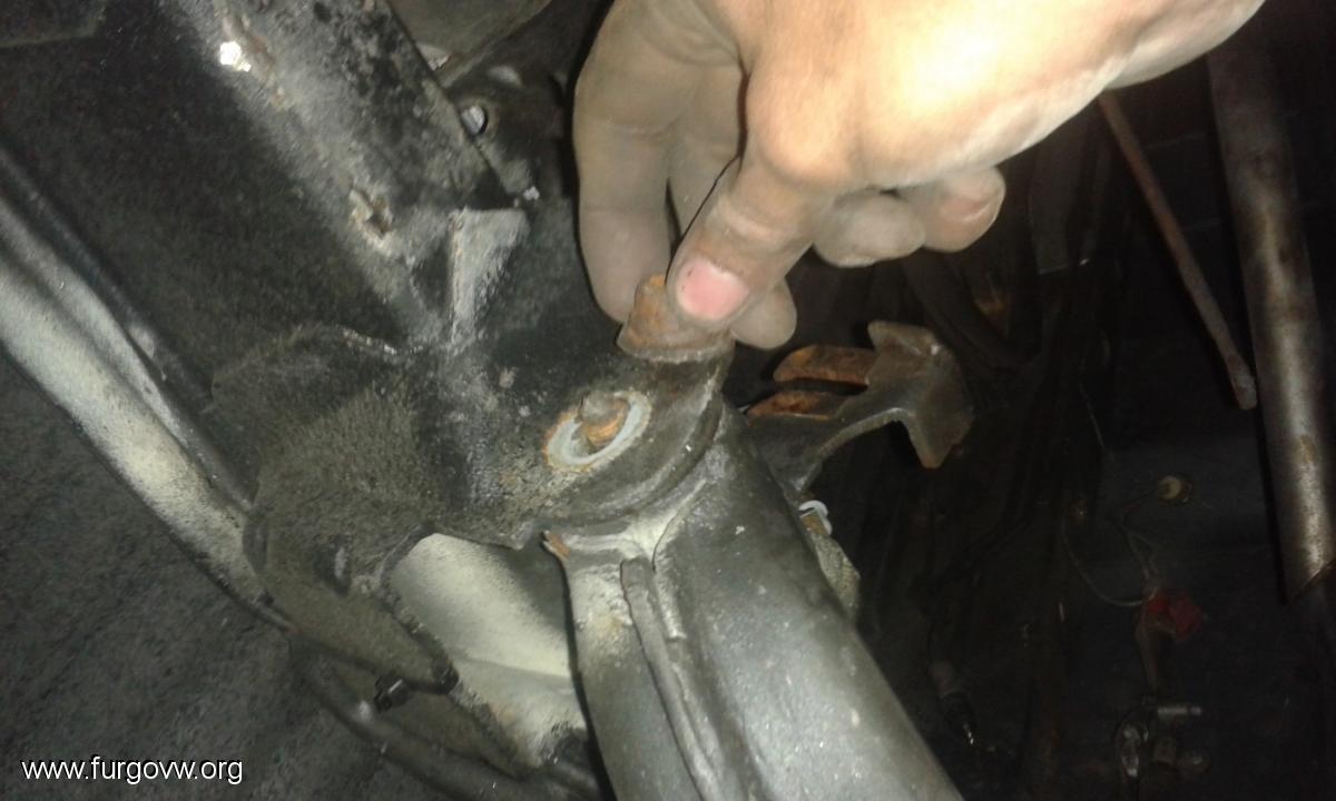

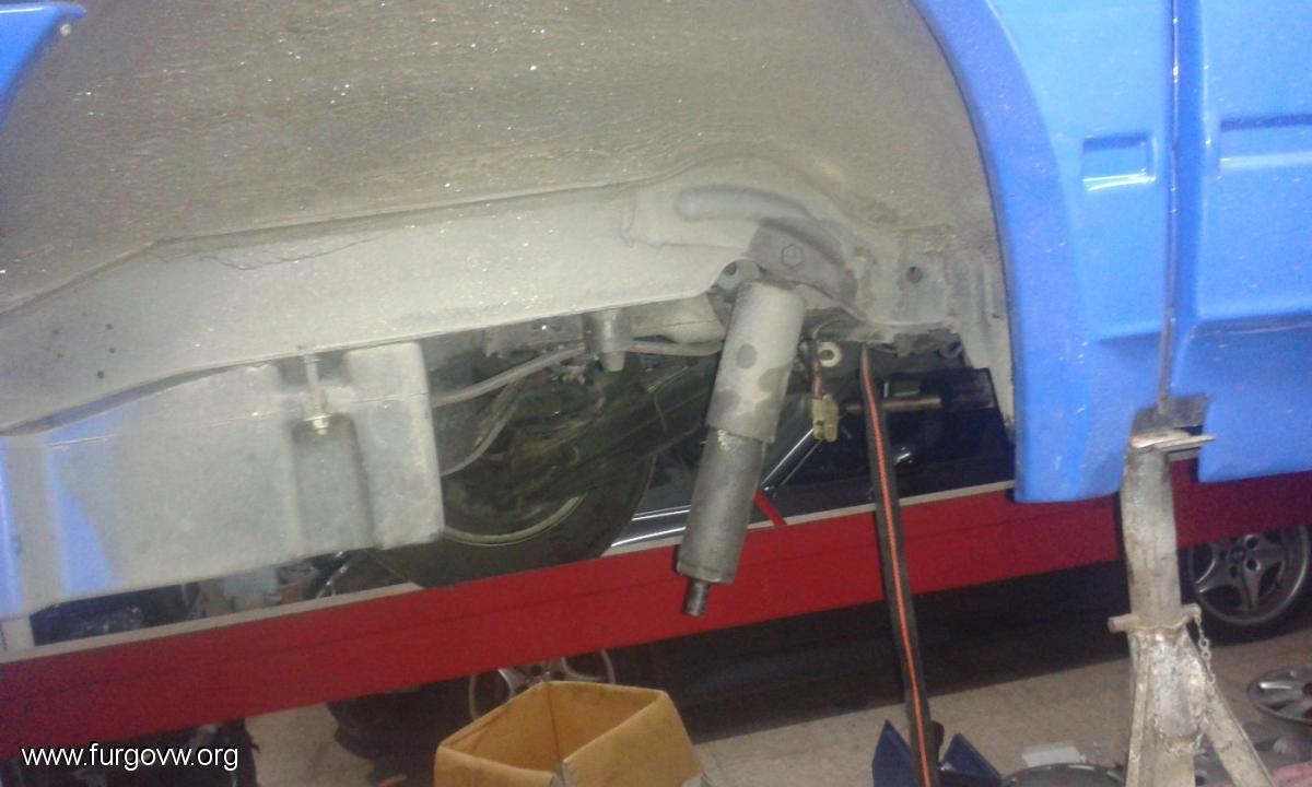

4- Calzamos el tambor y retiramos el tornillo inferior del amortiguador y una vez libre sacamos con cuidado el calzo, extendemos el brazo y retiramos el muelle.
5- Retiramos los tornillos de los ejes del brazo.
6- Bajamos el brazo de suspensión completo (ojo al peso).
7- Ahora podemos aprovechar para sustituir el amortiguador.

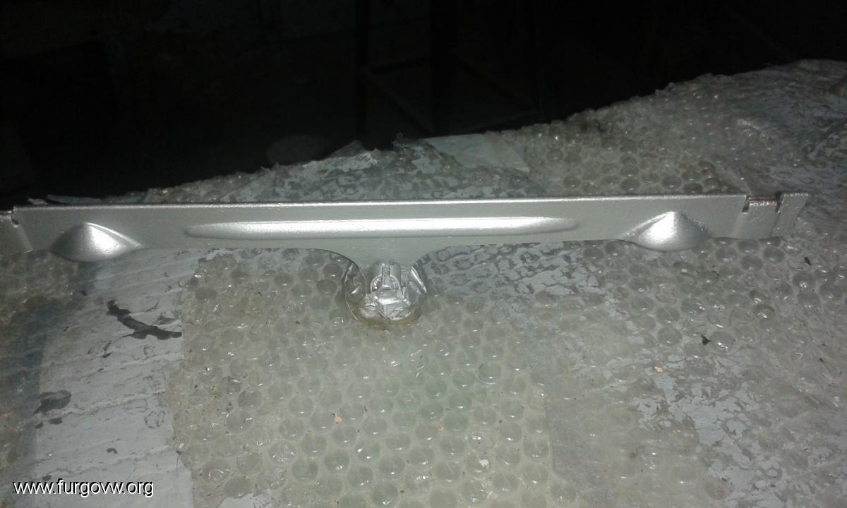

8- Yo aproveche para pintar alguna pieza y repasar y pintar el alojamiento superior del amortiguador y zonas de los ejes de los brazos.

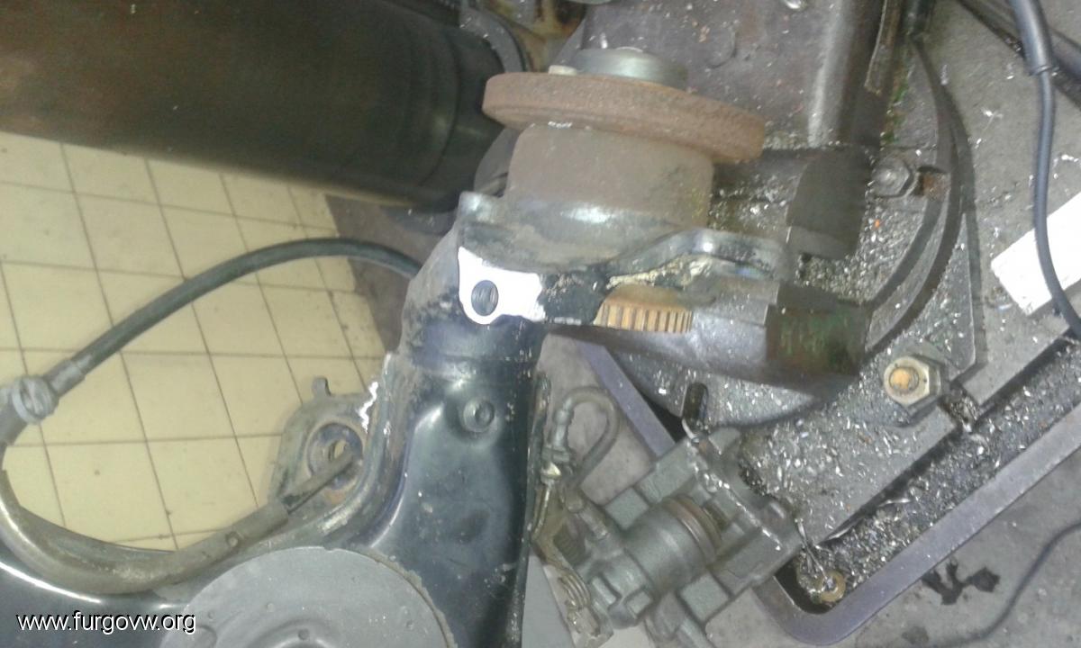

9- Como mi furgo tiene abs pero los brazos nuevos venian de una que no lo tenía tuve que hacerle los alojamientos para los sensores.
10- Seguimos los pasos a la inversa montamos y conectamos.

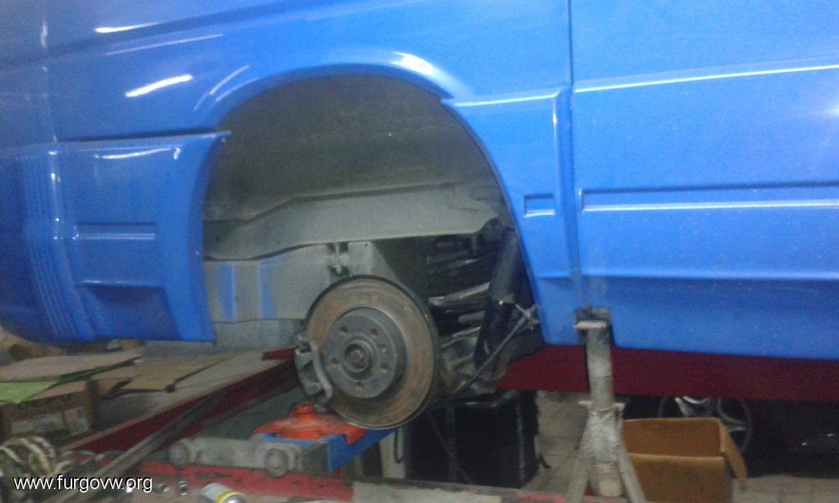

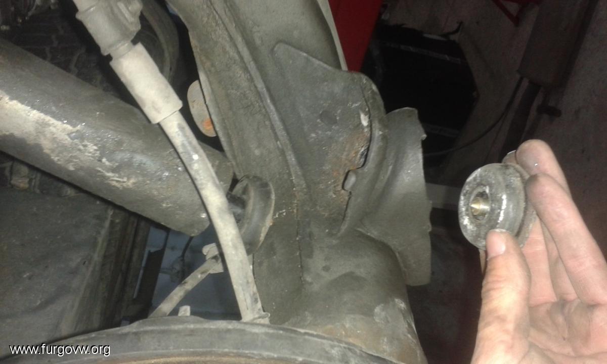

Y aquí veis el resultado en cuanto a la diferencia con la aleta antes:
Y después:
Yo además aproveche para cambiar neumaticos traseros, ahora solo queda sangrar frenos y prueba dinamica para regular el compensador de frenada( el cual había sustituido anteriormente).
