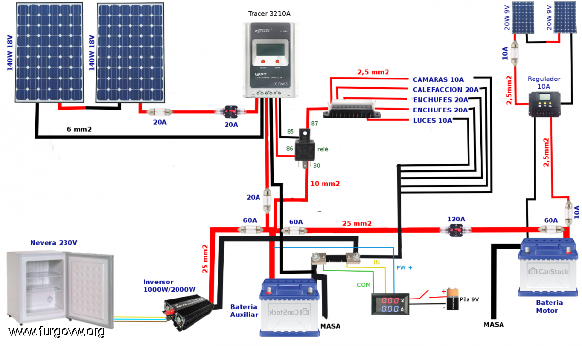

¡Buenas!
Una dudilla sobre la configuración del regulador: quiero conectarle una batería AGM con estas características: Cycle use 14,4 - 15v , standby use 13,5 - 13,8 , initial current less than 20A.
El regulador tiene 3 etapas configurables, boost, float y equalize. Pensaba poner boost a 14,7 (entiendo que es la que la bateria llama cycle) float 13,5 (standby, no se si hago lo correcto al escoger la mas baja admisible) y... ¿Que hago con equalize, no se supone que las baterías AGM no se equalizan? Pensaba ponerla a 14,7 como la fase de boost pero no se si es lo correcto.
Rescato esta cuestión para ver si alguien se anima a darme su opinión.
Además me surge una nueva duda: Si instalo el regulador solar para que comande un relé por su salida de carga, como en la instalación de perro flautero, ¿sería necesario poner fusible en la linea que va del regulador a la patilla 86 del rele? el cable va a ser corto (<20cm).
Pongo la imagen de la instalacion de perroflautero para aclarar de que hablo y porque siempre está bien tenerla a mano  ;)
pabgarde
Cita de: Stunab en Marzo 14, 2017, 14:37:28 pm
Si ecualizas una batería AGM seguramente se dañara. Entiendo que además de los voltajes podrás seleccionar el tipo de batería y si pones agm no debería hacer esa fase. El manual lo pondrá...
Del fusible poco puedo ayudarte.
Stunab
Efectivamente se puede elegir el tipo de batería, pero si que equaliza en las agm (les llama sealed), solo en la configuracion para gel se la salta. Lo que me acabo de fijar al revisar de nuevo el manual  :roll: es que en el modo personalizado se puede configurar la duración de la equalizacion entre 0-180 min así que lo pondre a cero. Se me había pasado ese detalle.  ¿Del resto de valores que opinais, estan correctos como los indico?Tb se puede configurar la duracion de la carga en modo boost, ¿que duracion le pondríais?

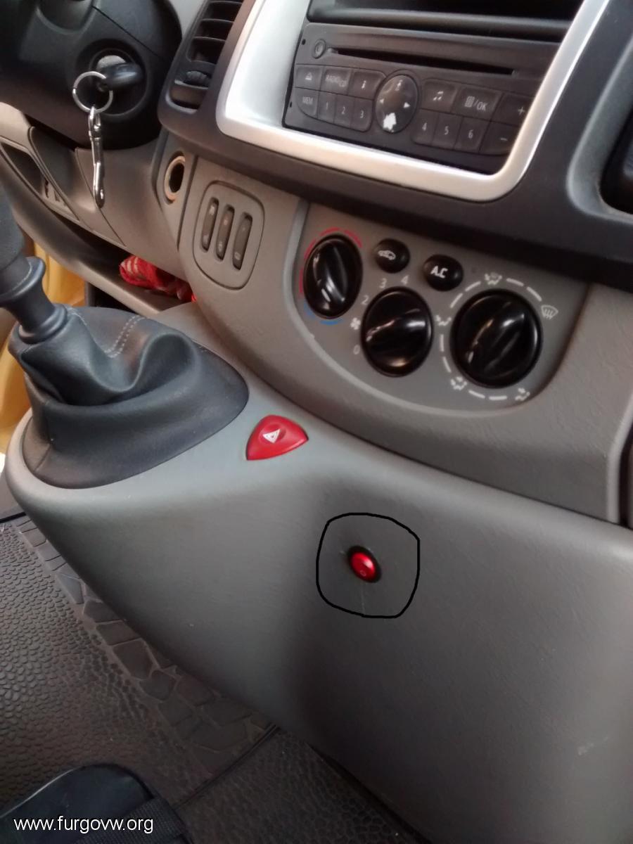

Con ese interuptor lo tienes mas facil pero te tienes que acordar en que posicion lo tienes
Del rele sale un cable negro que luego vuelve a entrar eso es por que va al interuptor y el cable marron es el positivo que tengo que sacar para que me encienda la bonbilla,yo al final lo puse aqui.
karras
Cita de: argibay en Marzo 19, 2017, 21:08:17 pm
Yo también estoy igual,le quiero poner una placa.
Ahora cargo con el alternador,y llevo el relé Audiobus,con un interruptor normal de dos patillas que corta el negativo y me preguntaba si podría poner uno con luz como este
pon uno como el mio,si asi fuera los dos de la izquierda cortarían el negativo y el de la derecha iría al positivo.
Yo asi lo tengo y me funciona
