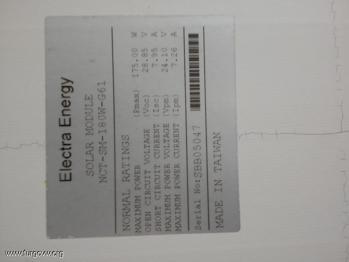

Voy a poner los datos de la placa haber que os parece.

Estos son los datos, parece que no puedo modificar la posición de la foto, lo siento.
perroflautero
No conozco al marca, y no me gustan los fabricantes que dan pocos datos, pero no tiene por que funcionar mal, eso si, no parece muy nueva, porque esas grietas en el tedlar de la parte posterior dicen que ha pasado tiempo a la intemperie, pero puedes esperar una producción de 4-6A en carga. Puedes probar su estado midiendo el amperaje en circuito abierto con un polimetro y la placa bien orientada al sol, y variando la inclinación en torno a los 30º a ver cual es el máximo que da y ver cuanto a perdido sobre el nominal.
Lokonan
Efectivamente tienes razón, no es nueva, en realidad es de segunda mano, espero no meter la pata  y que me dure unos añitos, la placa de 175 más dos reguladores tracer de 20 ah más 10 mts de cable de 6 mm más el porte, total 166.66 euros, es lo que tiene andar mal de pasta. Por cierto tiene dos salidas de cable desde la caja trasera, me imagino que es lo normal, luego pondré unas fotos de la placa y el resto.

En principio no hay problema porque sea usada, una placa tiene una vida muy larga, solo que va perdiendo rendimiento con el tiempo. Sobre el precio no te puedo decir mucho, parece bueno pero habria que ver que rendimiento tiene la placa.
De la placa tienen que salir dos cables, el positivo y el negativo, es lo normal.

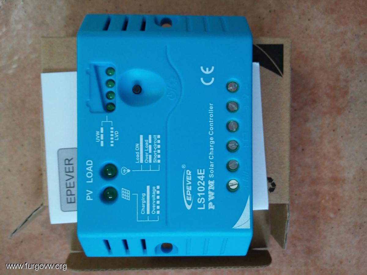

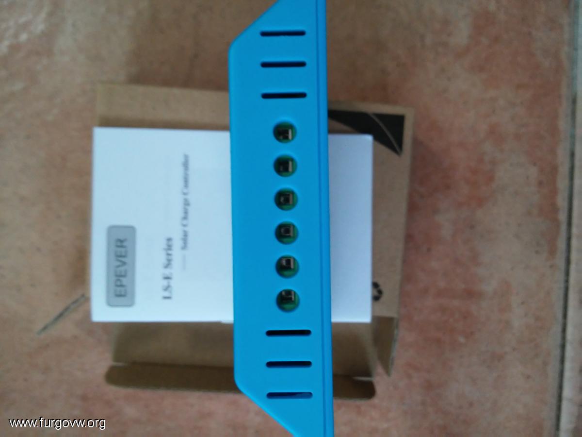

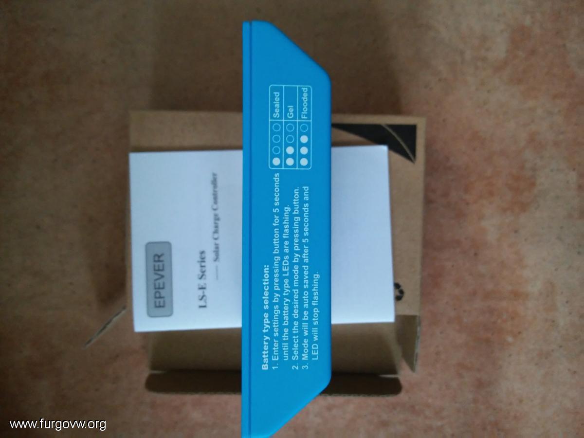

Si que sirve, puedes ponerlo antes del regulador para saber la producción de la placa o ponerlo despues y te da información del voltaje de carga y de la batería.
Los reguladores están muy bien, permiten seleccionar tipo de batería, pero no son de 20A, son de 10A, pero te sirven de sobra para ese panel.
