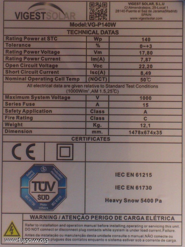

he mandado tambien un email a luluka, a ver si a alguien de allí no le importará hacerle una foto y mandarmela,,no creo que sea mucho pedir,,¿alguien sabe de que marca es está placa de 140w? esta es la referencia KSM10W20A2BLCD,,en cuanto alguien sepa algo que lo deje por aquí,,,gracias,,a ver si hay suerte

Esa referencia no sirve de nada, es una referencia interna de luluka, si te fijas corresponde a Kit Solar Monocristalino (10W no lo se) 20A (20 amperios)2Baterias LCD (display grafico lcd)
El fabricante lo pone (o debería) en la pegatina que viene puesta tras el panel.
Por curiosidad he mirado la foto que le hice a la pegatina de mis paneles (soy un friki, fotografió cualquier dato técnico de mis aparatos y lo guardo)
Aparte de las especificaciones técnicas, las dos contraseñas de homologacion que tienen las he consultado, la IEC EN 61215 es referente al envejecimiento de los paneles frente a agentes atmosféricos como los rayos UV, humedad, temperatura, y sobre su resistencia de carga mecánica con granizo, viento, nieve, etc.
La otra contraseña de homologacion, la IEC EN 61730 es una batería de test combinados referentes a sus capacidades eléctricas.
O sea que no hay nada que pueda ser requerido por industria referente a su montaje en un vehículo.
Como ves, en la placa no indica nada del tipo de panel, así que si ves que no consigues la de tu placa, copia el de la mía y dáselo a los de la legalización, mis placas tienen la máxima clasificación posible en todas las categorias y no te van a poner pegas porque nadie va a desmontarte el panel para comprobarlo.

Muchas gracias por la foto perroflautero,, t mando un privado

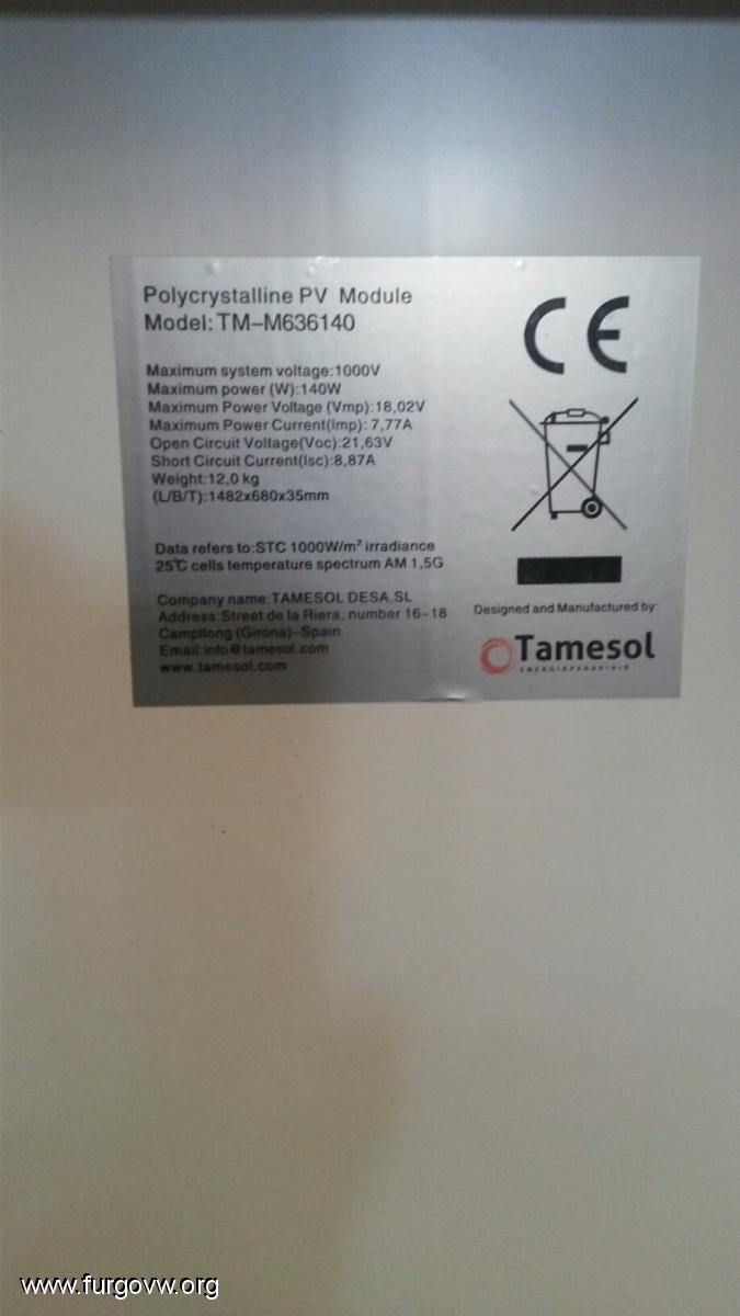

aquí os dejo la foto del modelo y marcado CE de lkit solar 140w de luluka, me lo acaban de mandar .palmas
