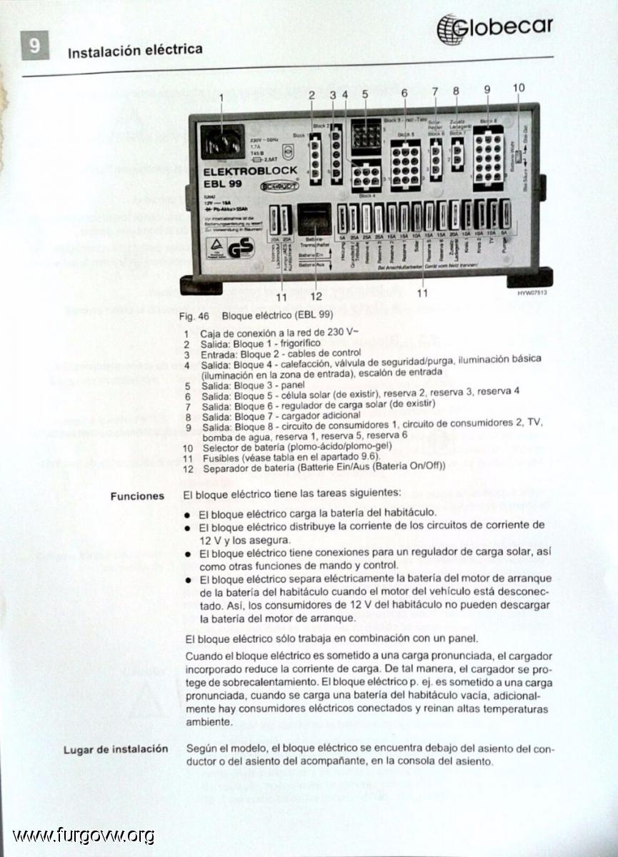

Buenas esperó no molestar .....
De antemano os pido disculpas porque en esto estoy muy pez y lo poco que sabía lo he olvidado con los años; así que probablemente haga preguntas absurdas y mezclando un par de hilos.
Me ha dado tiempo a leer 15 páginas y ya tengo una borrachera brutal.. a mi edad no doy para más señores .loco2
- Me gustaría montar un sistema y ser totalmente independiente durante 2 días. Somos de culo inquieto y de hacer camino, asi que no creó que estemos nunca más de un día parados; pero por seguridad quisiera tener energia para 2 días. También decir que vivimos en la Costa Brava y que nuestros viajes son fundamentalmente a zonas frescas Europa y norte de España. Consumidores: Nevera trivalente, luces led, bomba de agua, calefacción combi truma, portátil (Pretendo trabajar desde la furgo 10h), y quizás 2h TV a 12v. Voy a tener que cambiar la batería xq tiene una de plomo de 90A pero aún no se la más grande que me cabe y si de AGM o Gel. Es una Ducato III 250 y lleva la batería de habitáculo bajo el asiento del copiloto. Aquí mi primera pregunta necesitaré placas o podré funcionar con un buena batería AGM? Y de cuantos amperios?
- Esta furgo es una Globescout sobre Fiat Ducato III 250. Tiene un aparatejo llamado bloque eléctrico bajo el asiento del conductor. Este bloque, según manual, tiene un montón de funciones y conexiones posibles mejor pongo la foto. Mi segunda pregunta es que necesito para hacer una instalación segura fotovoltaica si este bloque elimina ya la necesidad de comprar algunos de los aparatos que mencionáis en el tutorial inicial.
- Este bloque tiene también un sensor por tipo de baterías (Plomo ácido o plomo gel). En que posición lo debo poner para una AGM?
Vamos que estoy muy perdido  .panico

Pues no conozco nada de nada ese cacharro, entiendo que es algo así como una centralita que controla todas las funciones eléctricas de la vivienda. En el tema que nos interesa que es la instalación fotovoltaica, tiene una conexión para el regulador de carga y otra para el panel, así que supongo que lo único que hace es monitorizar esa fuente externa y quizá (esto es una suposición) seleccionar la fuente de energía mas adecuada en cada momento y para cada uso.
Tiene toda la pinta de ser algo destinado a que solo se puedan conectar accesorios originales, es decir el regulador y la placa que comercialicen ellos, ya que ni los conectores son estándar ni se sabe la correspondencia del pinaut, así que veo complicado poder conectar correctamente un regulador y una placa normales, no es que sea imposible, pero debe ser una pesadilla. Por otro lado, la parte "buena" es que solo tienes que contactar con el distribuidor, darle el numero de la visa oro, y te suministrara los accesorios que necesites, tanto la placa como el regulador, aun que es posible que no los suministren como accesorio y tengas que acudir al servicio oficial para que sean ellos los que lo instalen. Vamos, que olvídate de bricolajes en esa furgo, esta diseñada para pasar por caja hasta para vaciar el cenicero.
En lo único que puedo ayudarte es con lo del selector de batería, una AGM correspondería a plomo-ácido
