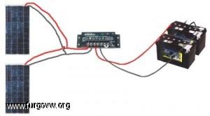

tengo una pregunta para los esquemas de instalaciones que he visto aqui, si quiero poner 2 placas solares, comprendo que lo mejor es que sean de los mismos Watios, por otro lado afectaria si una es mono y la otra poli? y asi sacar partido en cualquier situacion. por otro lado los cables de cada una como deben unirse para ir a las dos entradas del regulador? y que siga siendo 12v.
si se ponen dos placas de 140w es necesario mppt o con el regulador de 20A para dos baterias ya es suficiente; creo que lo mejor seria el mppt para sacarle mas rendimiento a esos 280W verdad? vi que si no es diferente de 12v el pwm da lo mismo que el mppt.
haber si me podeis aclarar, merci!

Es aconsejable que sean de los mismos vatios y del mismo tipo, pero en realidad no es imprescindible. Lo que no es nada aconsejable es mezclar paneles de diferentes voltajes porque el de mayor voltaje trabajara al voltaje del menor y se perdería mucho rendimiento, pero si el voltaje de salida es similar no hay problema en poner un panel mono de 100W con un poli de 140W, pero si que es verdad que no conseguiremos 240W en total, eso dependerá de varias cosas como el voltaje de cada panel, del numero de células de cada uno y de como estén conectadas esas células.
Dos paneles de 140W de 36 células y un voltaje de salida de unos 17v/18v (paneles "de 12v") conectados a una batería de 12v van muy bien con un regulador PWM, con un regulador MPPT mucho mas caro se conseguirá un poco mas de rendimiento en casos muy extremos, como días fríos y nublados de invierno, pero la ganancia sera mínima y no compensa el sobre coste del MPPT, es mejor intentar poner mas vatios, ya sea con paneles mas grandes o con mas paneles.
La conexion de dos paneles de 12v para cargar una bateria de 12v es en paralelo, o sea juntar positivo con positivo y negativo con negativo.

muchisimas gracias, me ha quedado clarisimo, ahora solo falta decidirse entre mono o poli  .loco2
