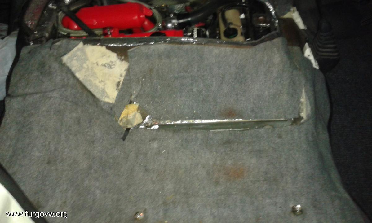

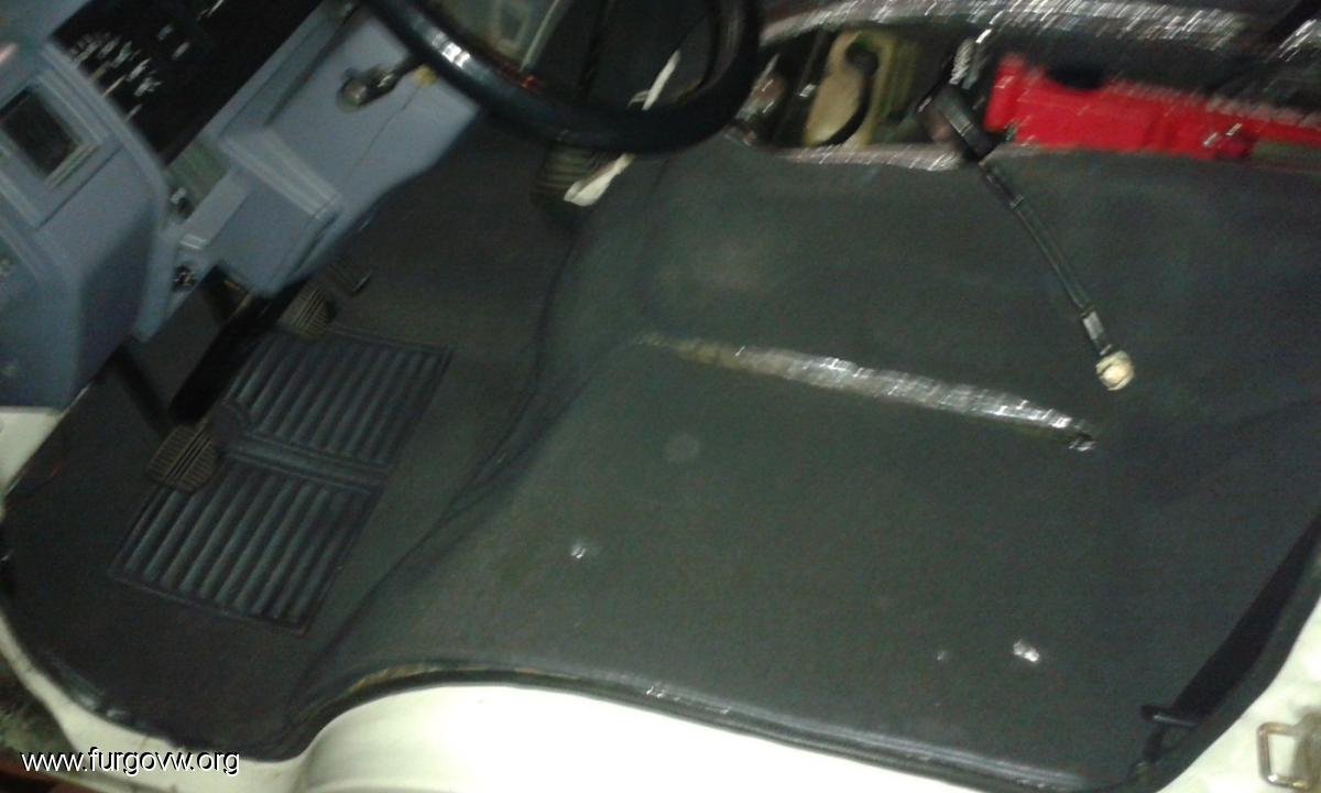

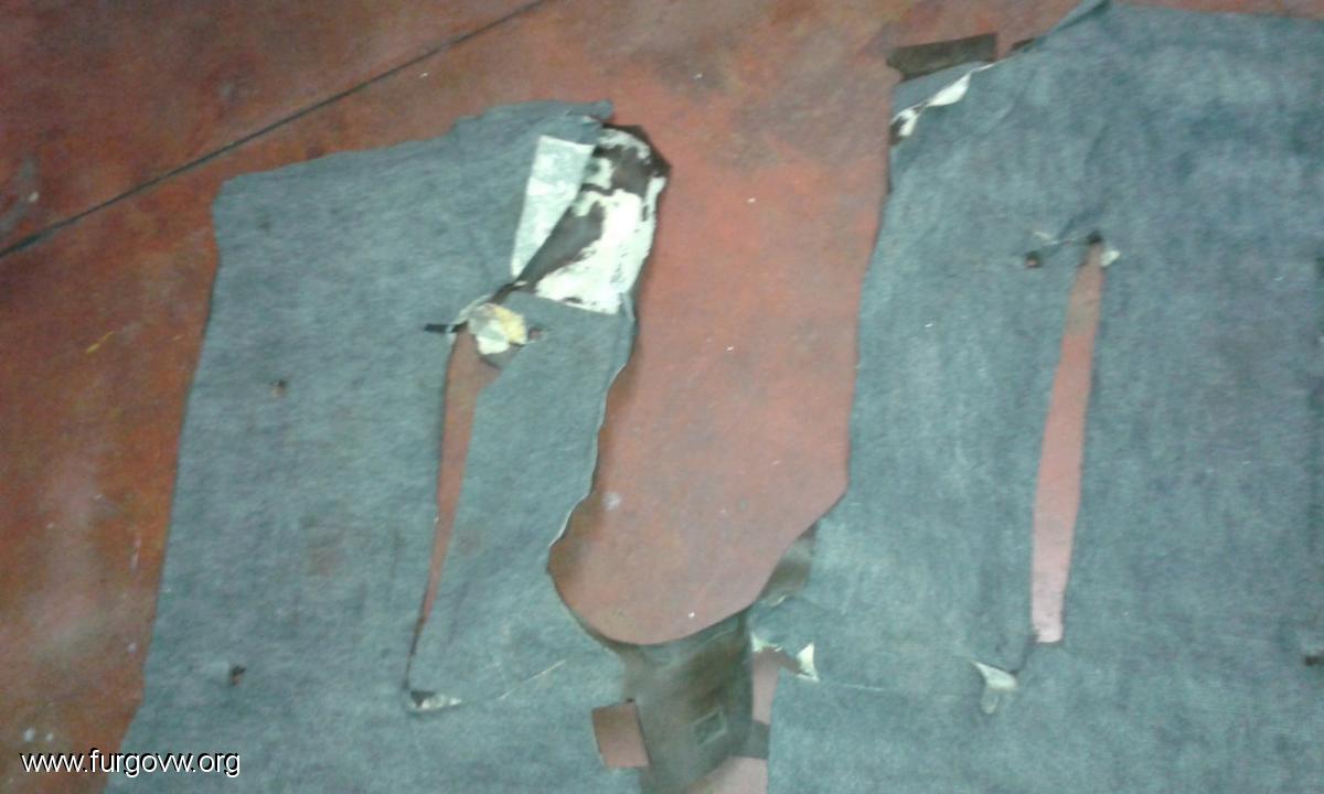

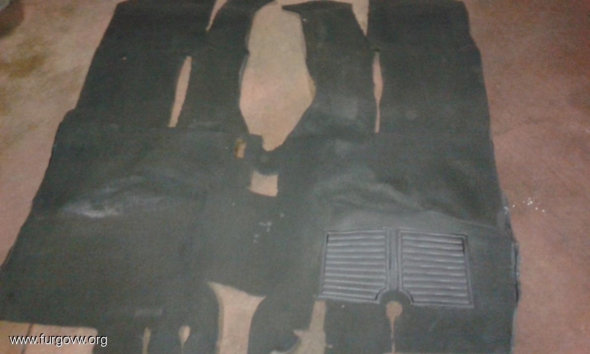

Muy buenas. Yo te cuento mi experiencia. En la restauración de mi vanette en su día la moqueta que traía era de plastico marrón, como todo el interior.
Despues de muchas incursiones en el desgusce le he puesto todo el interior del modelo coach, que era el mas alto de gama de la epoca. El problema es que era marrón y yo lo tengo en gris. Lo he pintado todo con esmalte al agua, paneles laterales etc... La moqueta del modelo coach es de pelillos, no de plastico, lo pinté tambien con esmalte al agua pero bastante diluido y por lo menos le di tres capas para que no se apelmazara la pintura en la moqueta. Te digo que algo de tacto se le ha quitado pero ha quedado bien. Te pongo unas fotos de como quedó.
