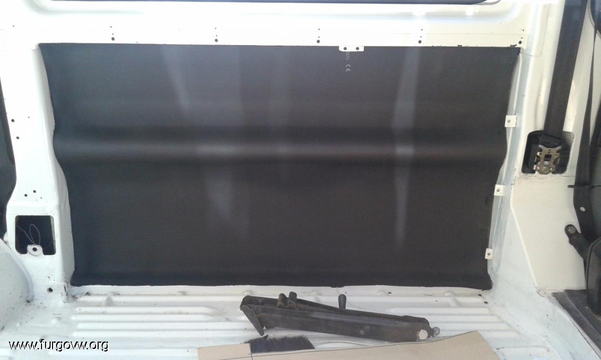

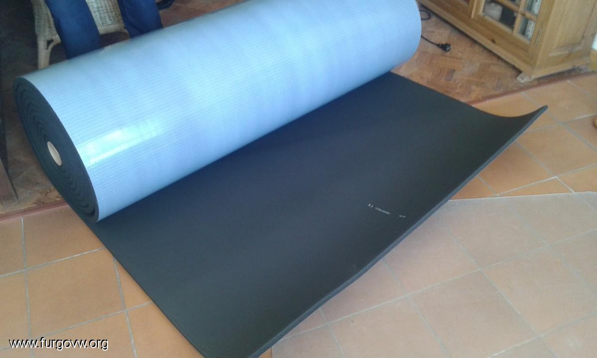

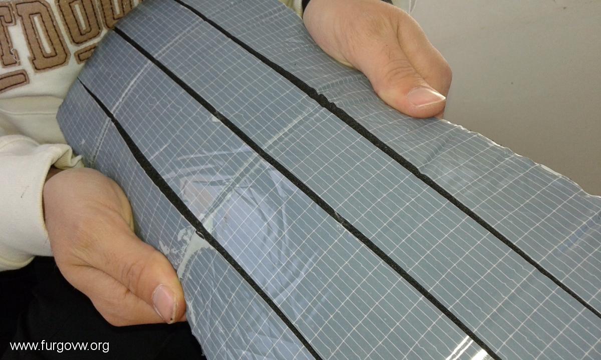

Para ello compré 15 metros cuadrados de kaiflex de 20mm en uro-camper y una cinta de elastómero. Además compré un poco de lana de roca para las columnas (aún por cofirmar si la usaré) y un poco de kaiflex de 10mm por si acaso.
Este es el rollo de kaiflex:

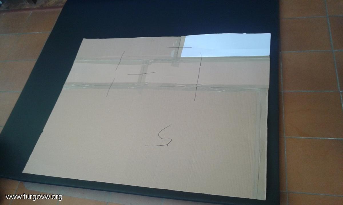

Para ir instalándolo en algunas zonas de la furgo hice modelos de carton para poder recortarlo en casa:

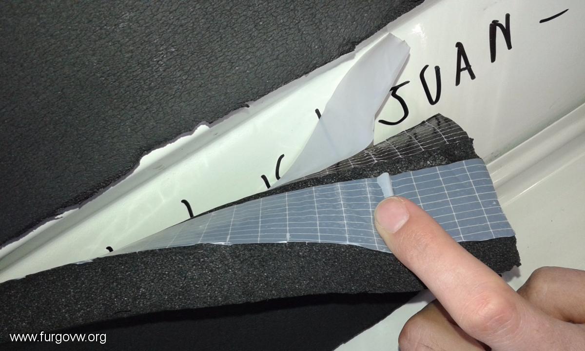

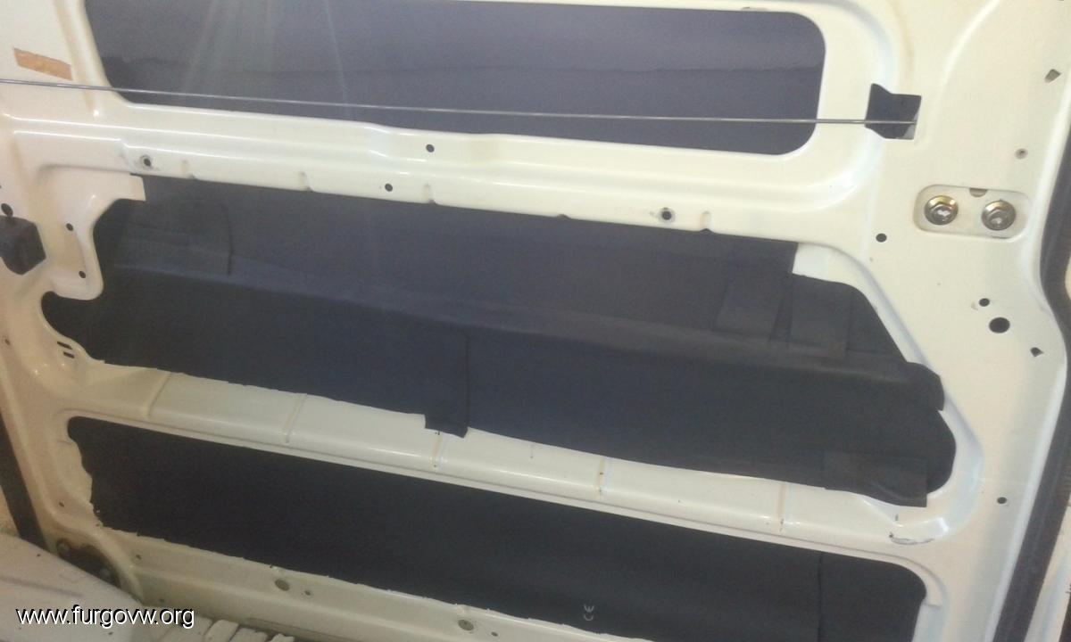

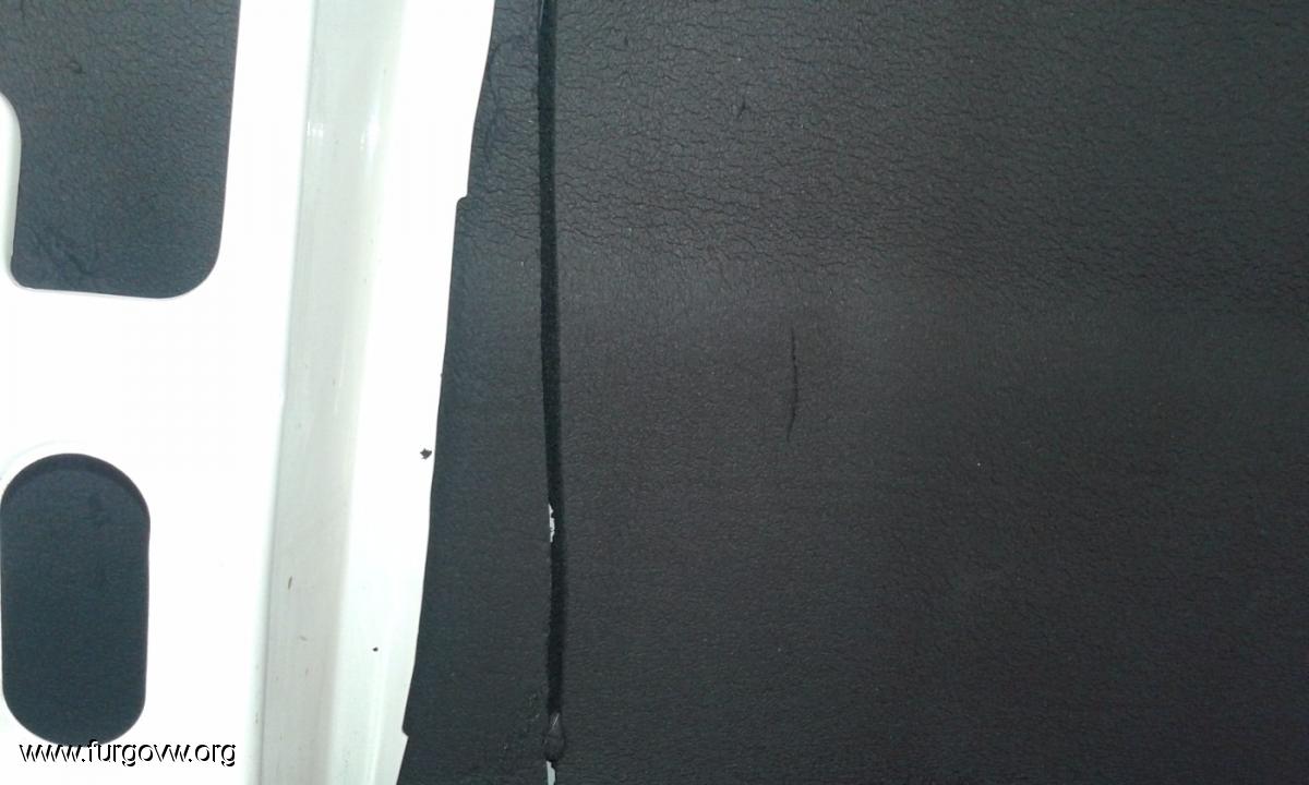

Aunque la verdad es que al final descarté esta idea y pase a recortar por medida, para recortar, la forma más eficaz que encontré fue la de o bien hacer cortes rápidos y firmes por la parte de atrás o bien "serrar" hacia abajo.
Antes de poner los trozos, sobre todo lo más grandes, os recomiendo que hagáis cortes longitudinales muy muy poco profundos para facilitar la instalación por tramos, pegáis un trozo quitando el papel, aseguráis y a por el siguiente.

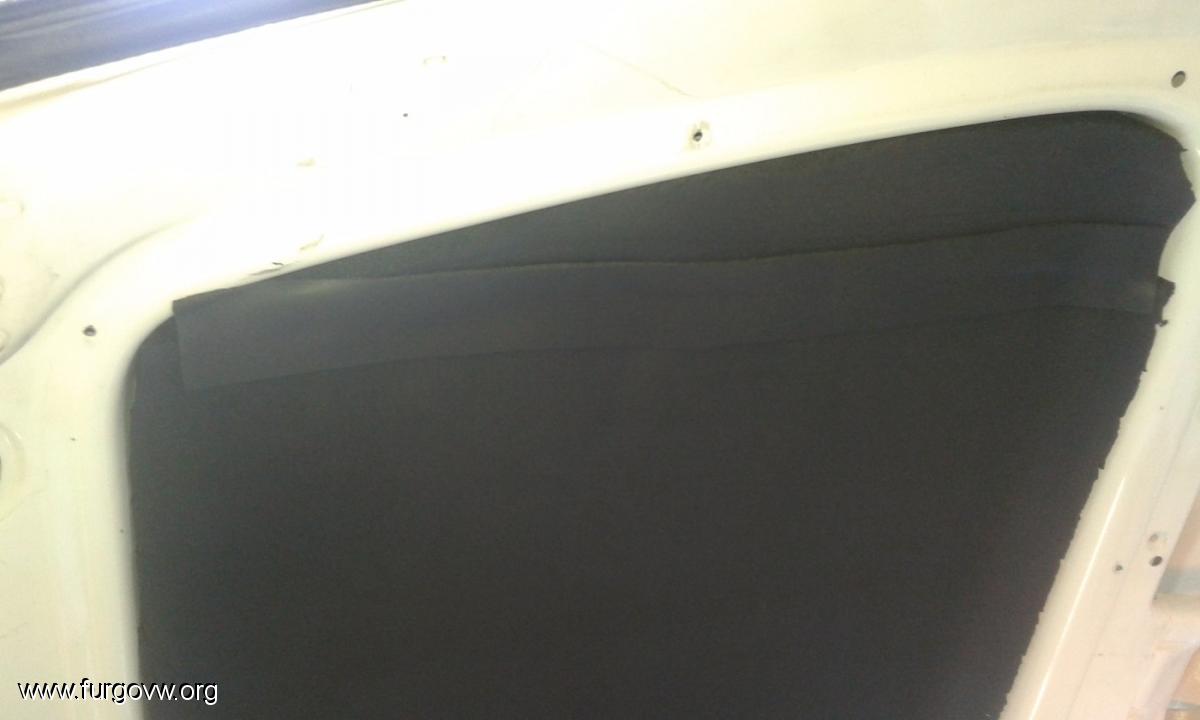

Si os quedan algunas zonas con un poco de holgura entre dos paneles como aquí:
podéis sellar la junta con la cinta:

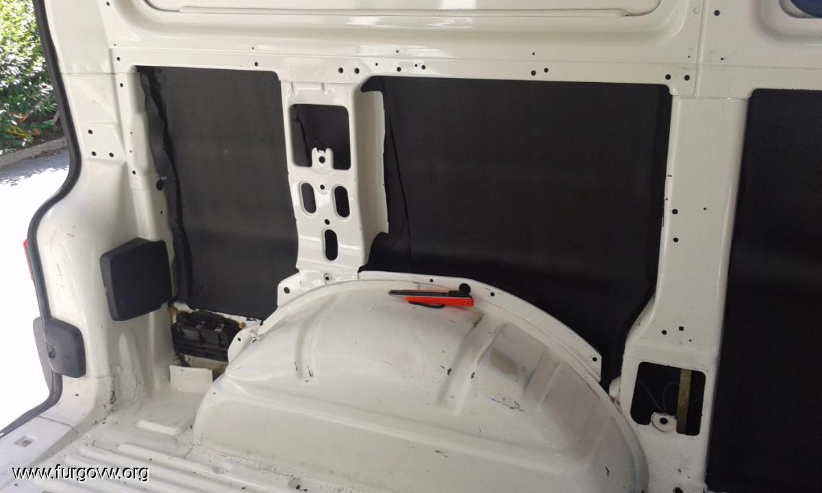

Os pongo algunas fotos de resultado general:

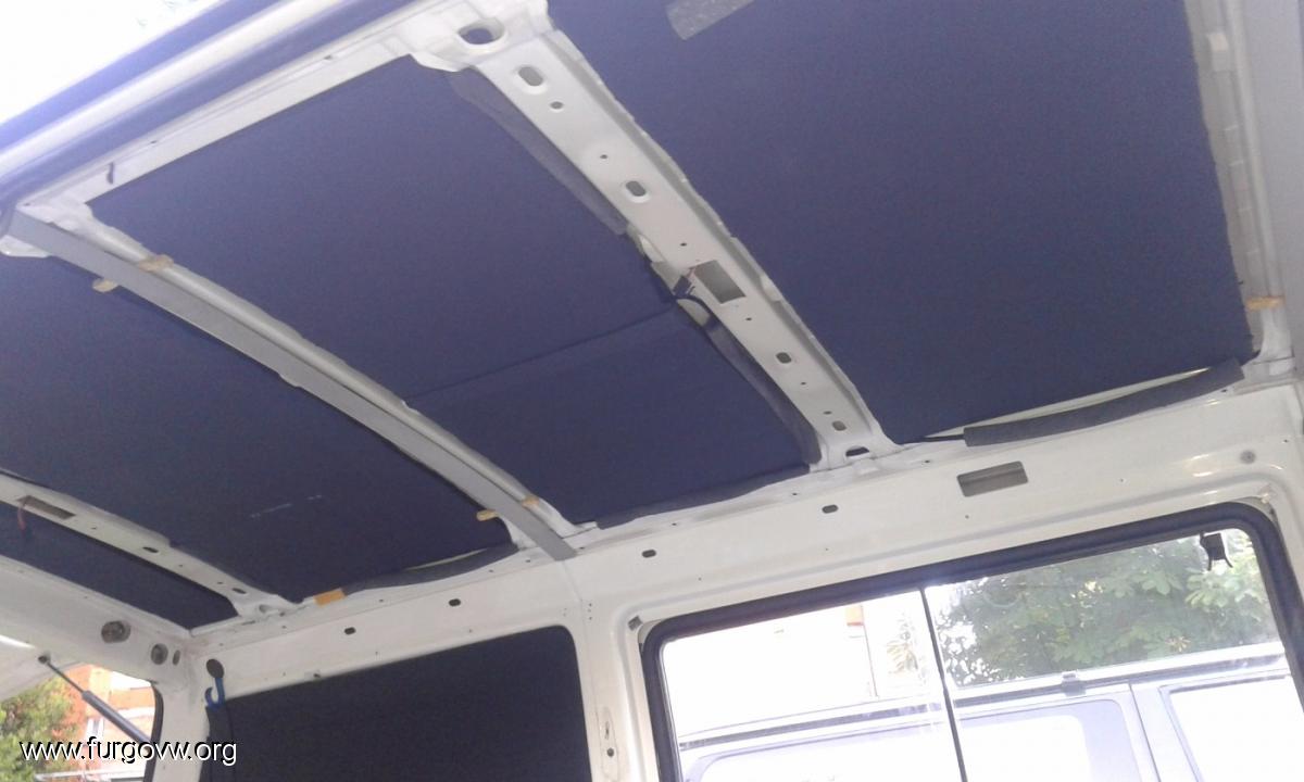

II. Enmoquetado de paredes y techo

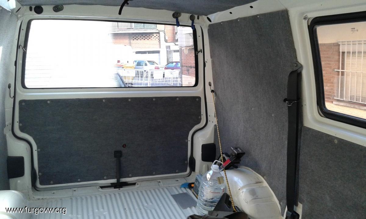

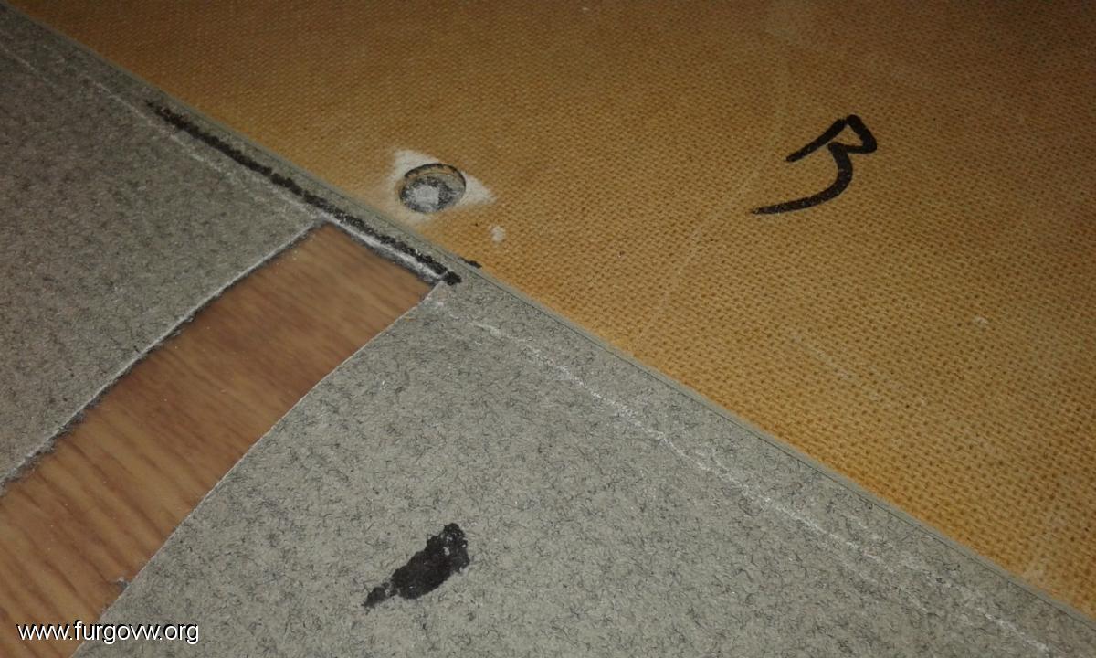

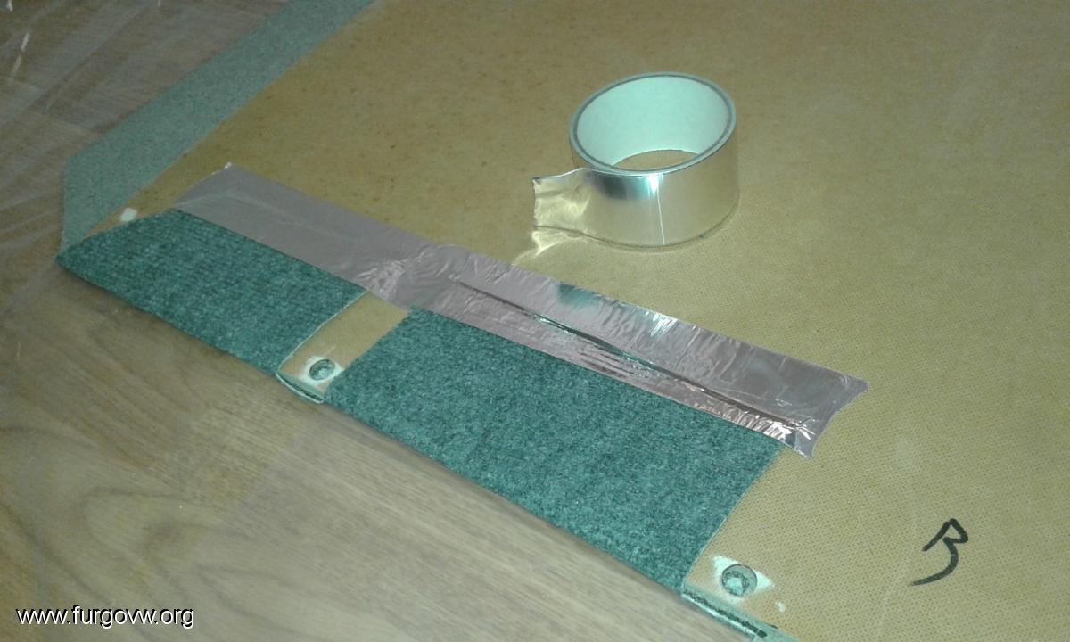

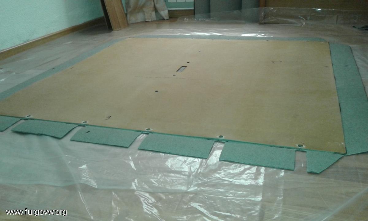

El siguiente pasofue enmoquetar los paneles que traia la furgo, lo hice con moqueta gris comprada en Leroy Merlin, compre unos 20m², que parece excesivo, pero sobra muchísimo de cada corte y al final me llegó justo justo.
Para pegar la moqueta al panel usé pegamento de contacto en spray, gran error, al final estan bastante despegados, de modo que os recomiendo un pegamento de moqueta en bote.

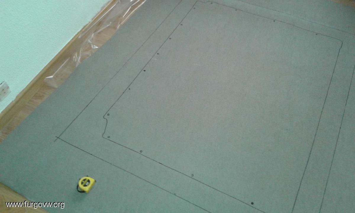

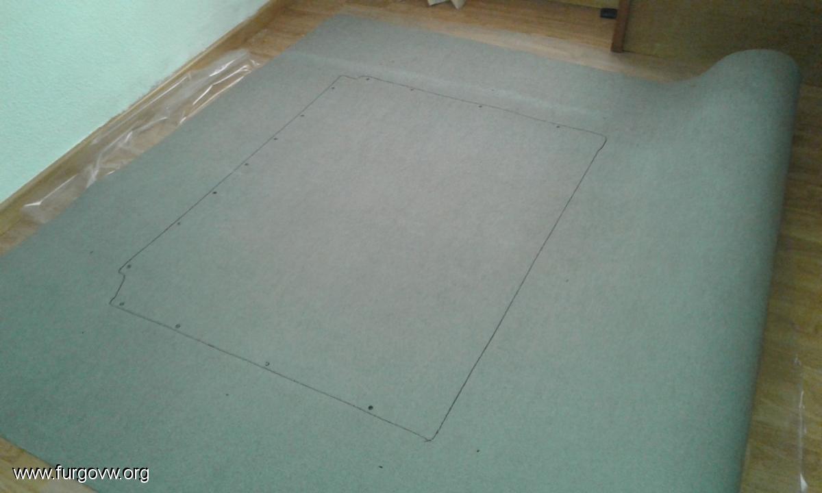

Lo primero es marcar la moqueta por detrás usando un rotulador, no olvidéis marcar los agujeros donde irán los remaches
Tras esto añadimos unos centímetros extra de marco que nos servirán para agarrar (abrazar) la moqueta al panel:
Esto hecho, recortamos alrededor de los agujeros que hemos marcado, si vais a usar los remaches de VW esto es necesario, sino, podéis agujerear por encima:
Ahora, los vamos sujetando con cinta, en mi caso cinta de aluminio, ya que resiste muy bien la temperatura, idealmente se debería poner cinta butílica:
Con esto hecho en los paneles, los volvemos a poner en su sitio, mi consejo que es que seais al menos dos personas para colocar los del techo, es un dolor colocarlos en su sitio:

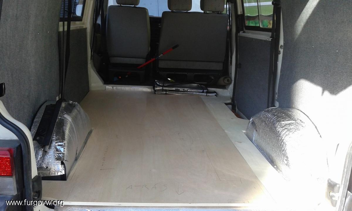

III. Aislamiento del suelo y tabla

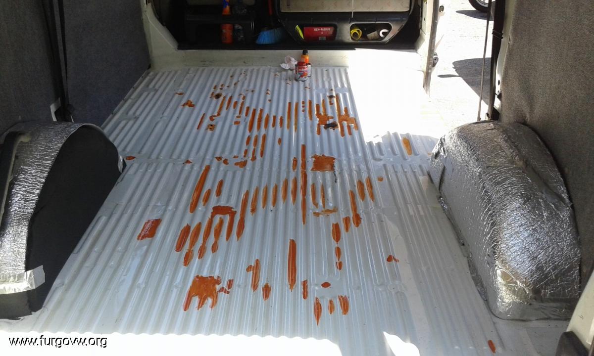

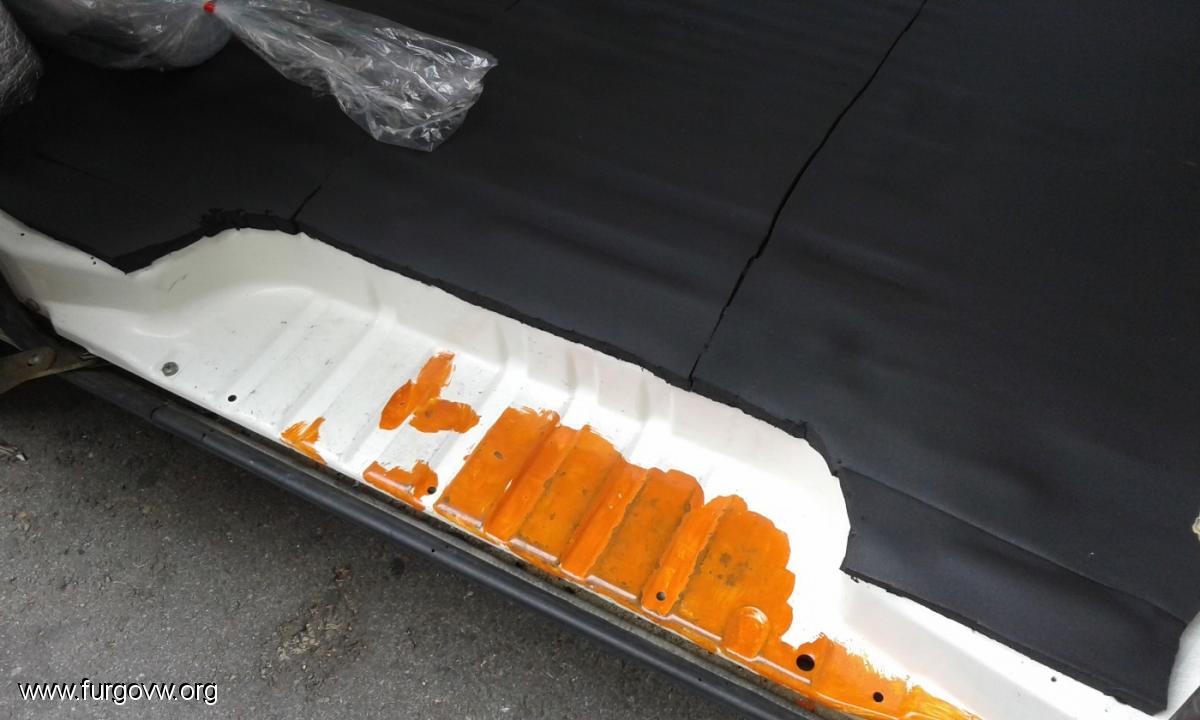

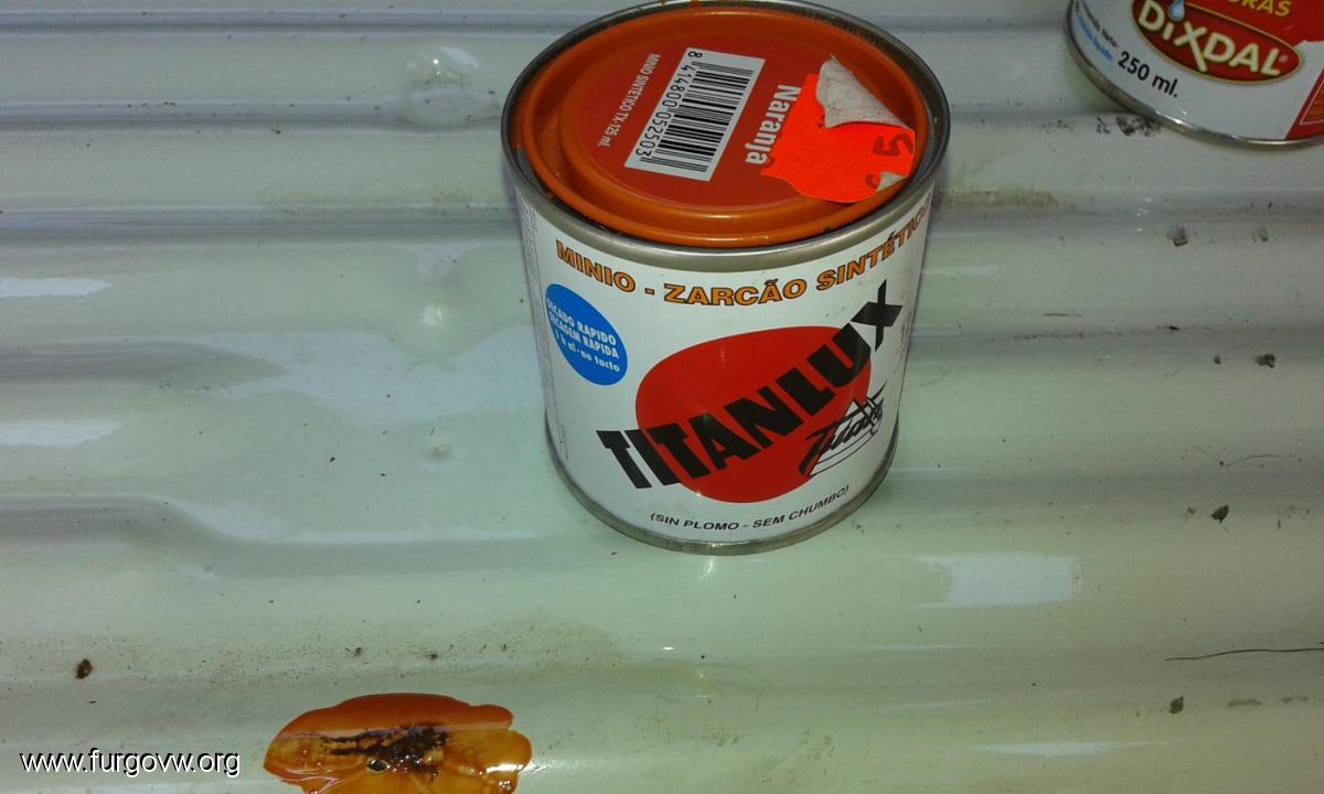

Antes de poner el aislamiento en el suelo, ya que este tenía unos cuantos puntos de óxido le di con OXINO y al secarse lo cubrí con minio:

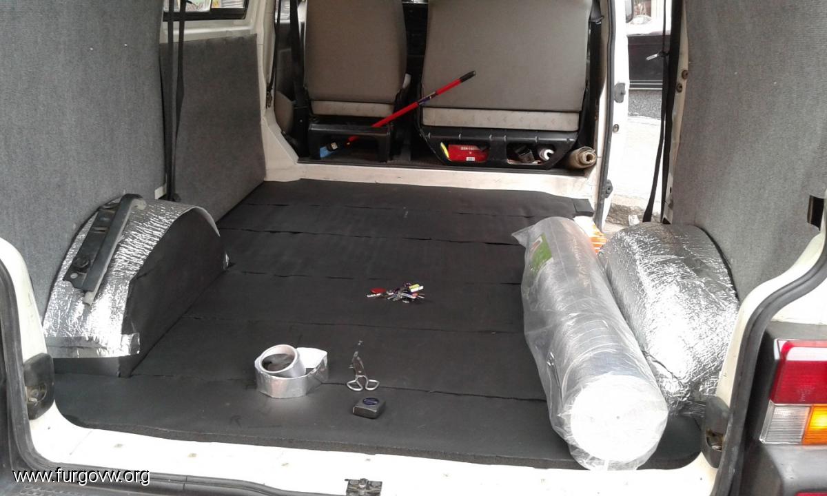

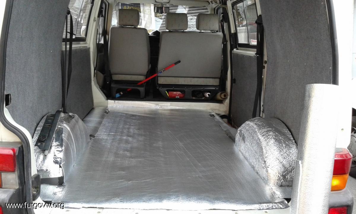

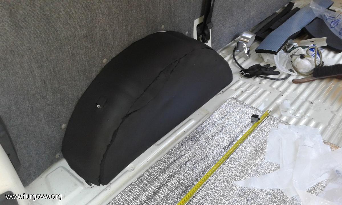

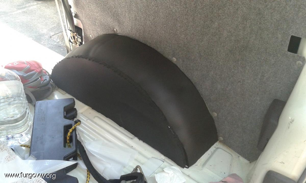

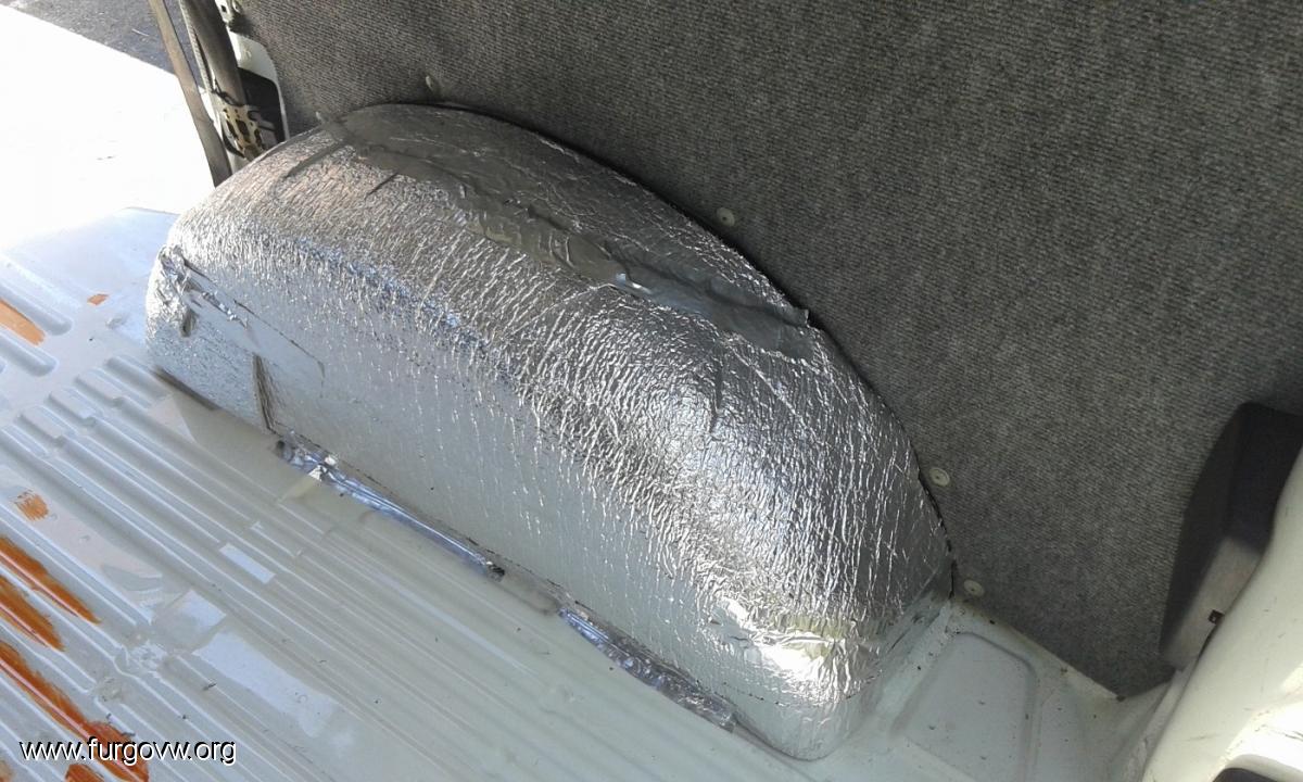

Para evitar ruidos innecesarios y que se escape calor también por el suelo, he forrado tanto el suelo como los pasos de rueda con kaiflex.
Los pasos de rueda además llevan aislante reflexivo:

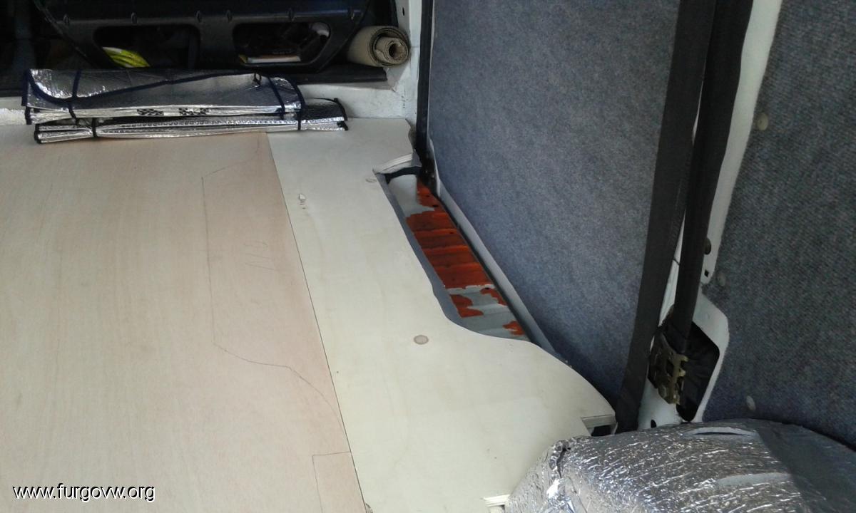

El siguiente paso consiste en poner una lámina que proteja al Kaiflex de los roces de la tabla, en mi caso elegí un aislante reflexivo baratito que pegué con cinta de aluminio:

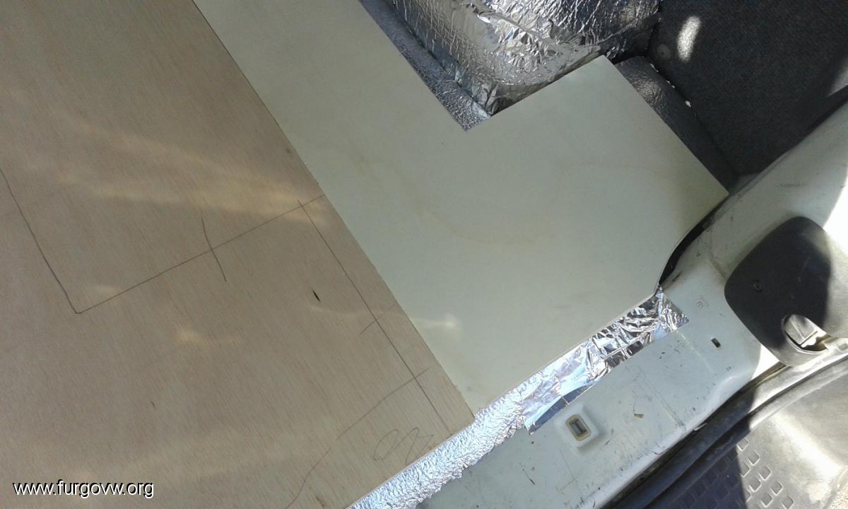

Ahora ya podemos poner la madera. Para cortar a medida fue bastante complejo ya que no tenía ningún patrón que seguir, si tenéis a mano un suelo viejo o de otra furgo os recomiendo vivamente que lo uséis de patrón, por lo demás con sierra de calar de las baratas y una sierra para contrachapado. El material es contrachapado de 15mm. Como véis va en dos piezas.
Para fijarlo al suelo usé tornillos autotaladrantes de 5cm:

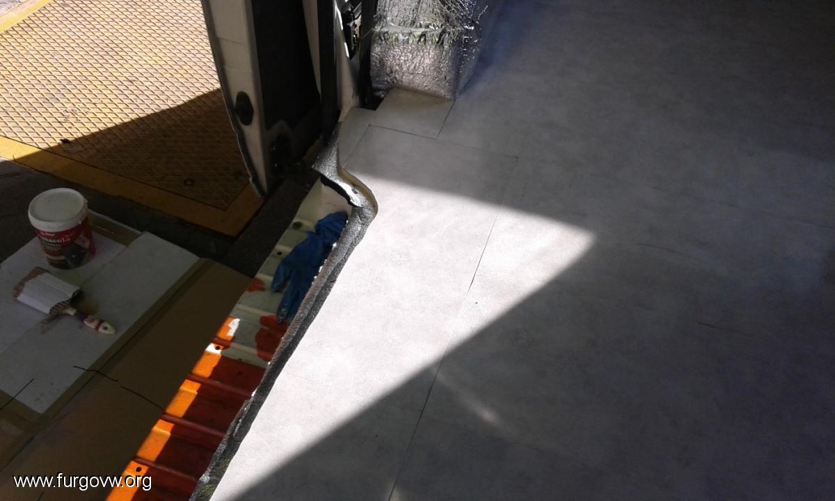

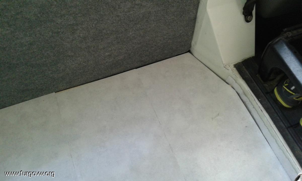

IV. Colocación del suelo de PVC

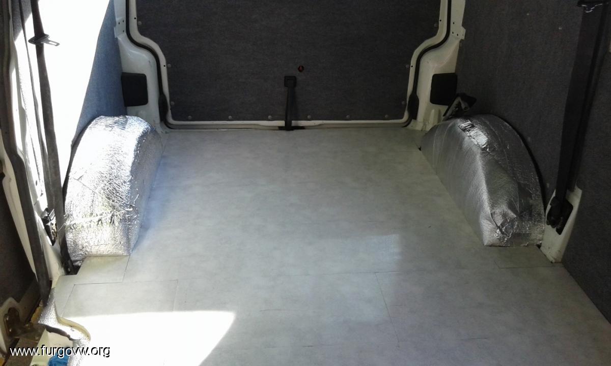

Para el suelo elegí baldosas de PVC autoadhesivas para hacerlo lo más simple posible, igual el resultado no es óptimo en aspecto (parece un poco una cocina) pero son fáciles de limpiar y al ser claras no se calientan. También son relativamente fáciles de instalar. Recomiendo, que aun siendo autoadhesivas pongáis un poco de pegamento para baldosas/moqueta en el centro, así aseguráis con dos métodos de pegado. Se corta muy fácilmente con un cuter. En mi caso compré dos paquetes de los que véis en LeroyMerlin, unos 4.5m²
Este es el resultado final, siguiente capítulo, los muebles !

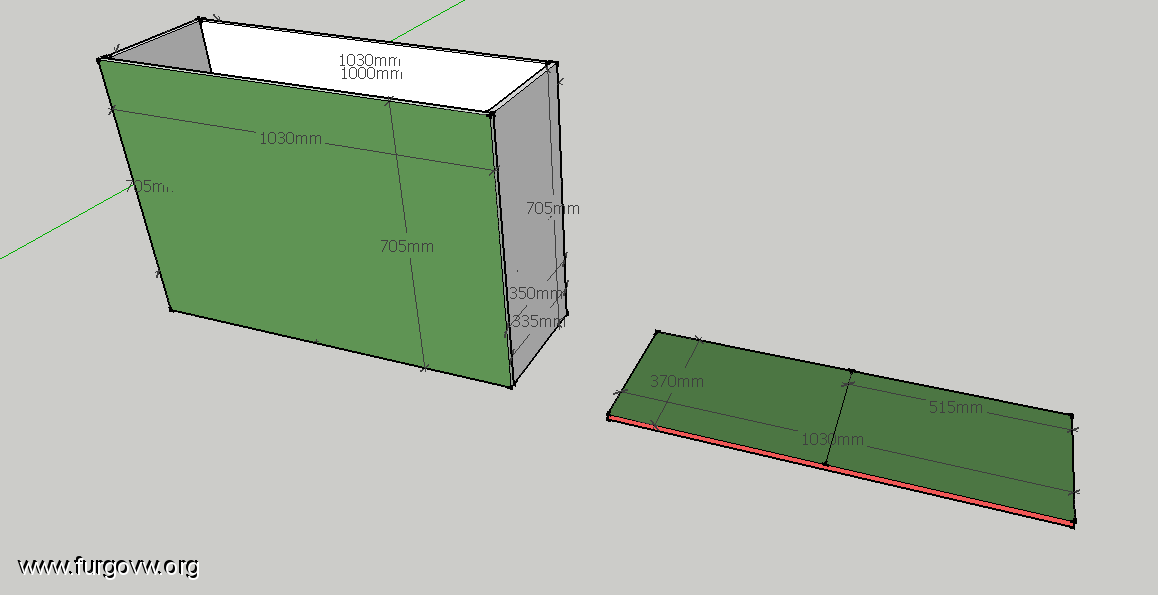

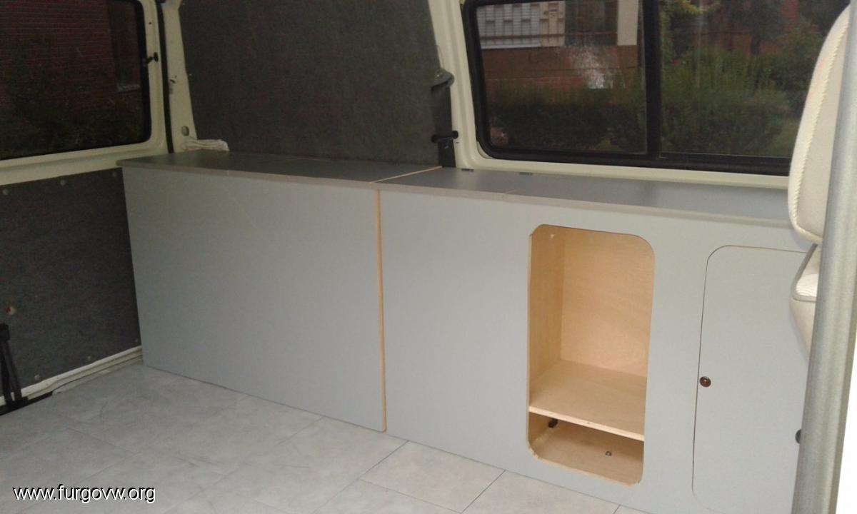

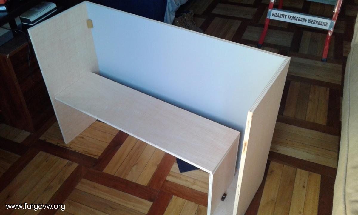

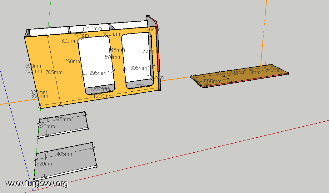

Para los muebles el proceso que seguí, fue primero dibujar lo que medían las cosas, tras esto hice unos esbozos en papel y finalmente el dibujo en papel milimetrado.
Con esto hecho ya podía ponerme.... a hacer el diseño 3D que finalmente serían mis planos de construcción:
Las partes en rojo es lo que se ha canteado.
El esquema es lo más sencillo posible con puertas que se abren hacia arriba, si alguien quiere los modelos 3D se los envío encantado.
El tablero de "color" es contrachapado de 15mm de pegado fenólico comprado en lulukabaraka, el resto es contrachapado de 15mm cortado a medida en LeroyMerlín.
Os dejo unos enlaces al material utilizado:
Tablero:
http://www.lulukabaraka.com/fitxaProducte.aspx?idproducte=FCHO
Canteado:
http://www.lulukabaraka.com/fitxaProducte.aspx?idproducte=FMW
http://www.lulukabaraka.com/fitxaProducte.aspx?idproducte=CGM5M

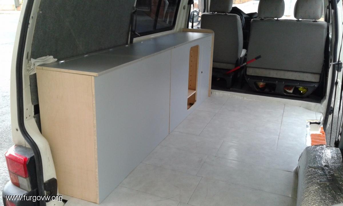

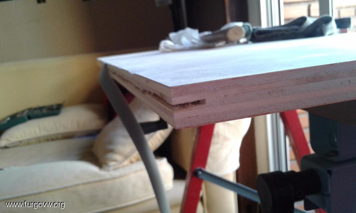

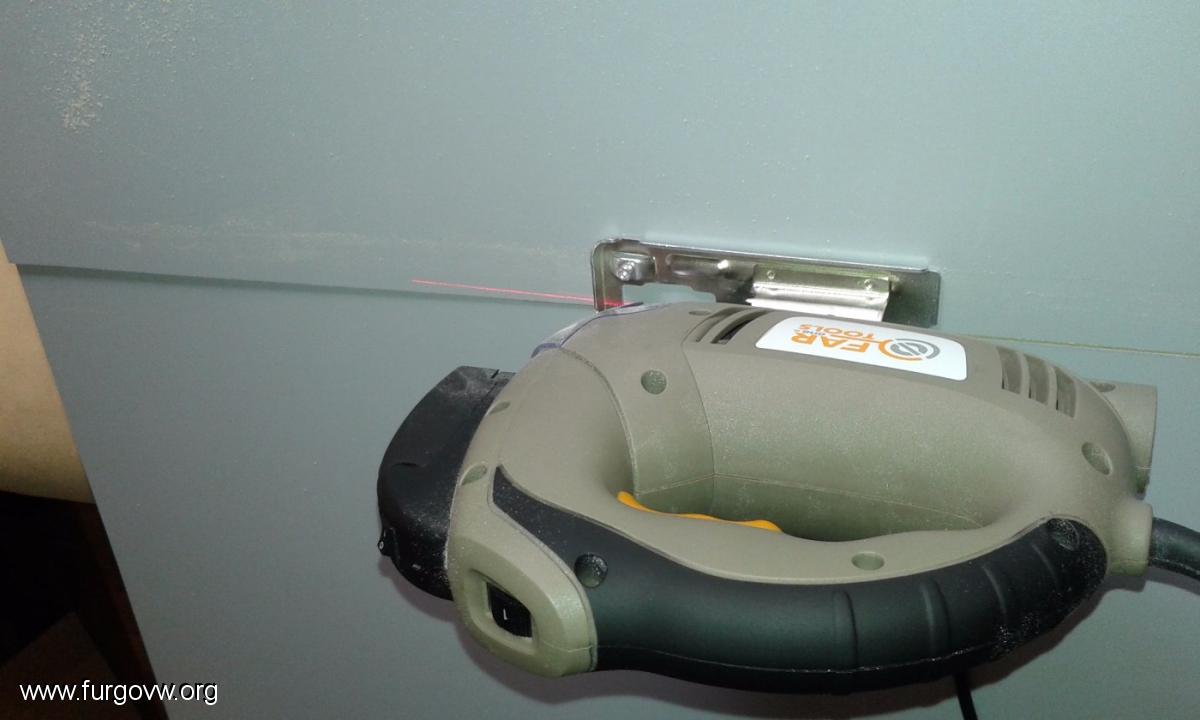

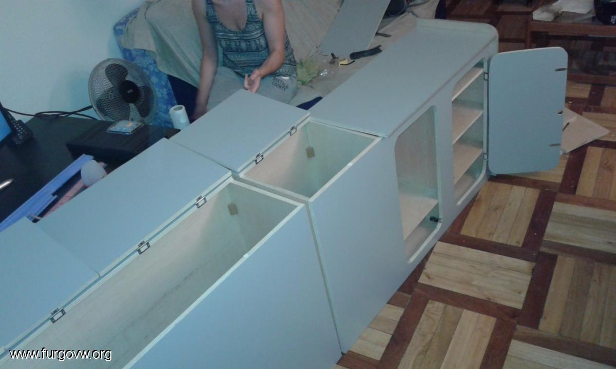

Para cortar utilicé una sierra de calar normalita y una mesa de trabajo, todo en el salón de mi casa (piso compartido). La puerta que falta es porque lo siguiente a poner es una cama provisional (un tablero sencillo) antes de fabricar el sillón cama,

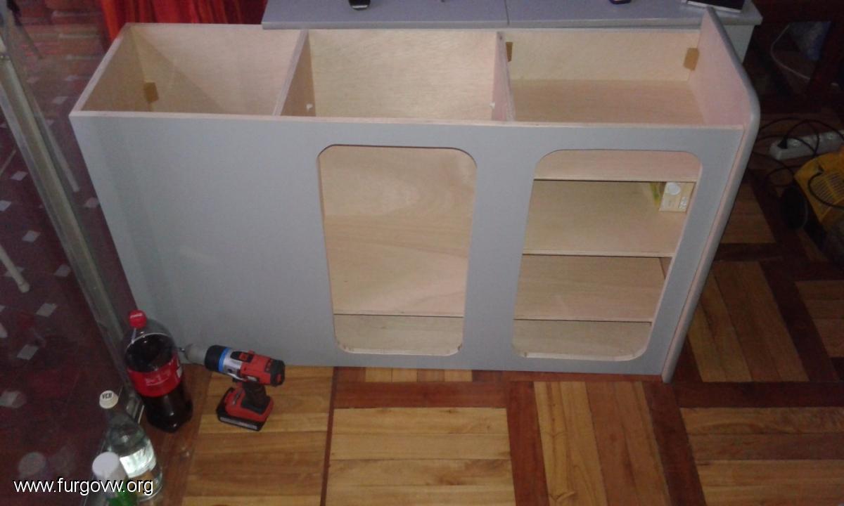

Ahí van detalles:
Las fijaciones al suelo son tornillos de métrica 6 atornillados a la madera con unos accesorios que se incrustan en la madera, no van anclados a la chapa sino al tablero de madera que hay sobre la chapa. (¿ Debería terminar por anclarlos al chasis ?)
