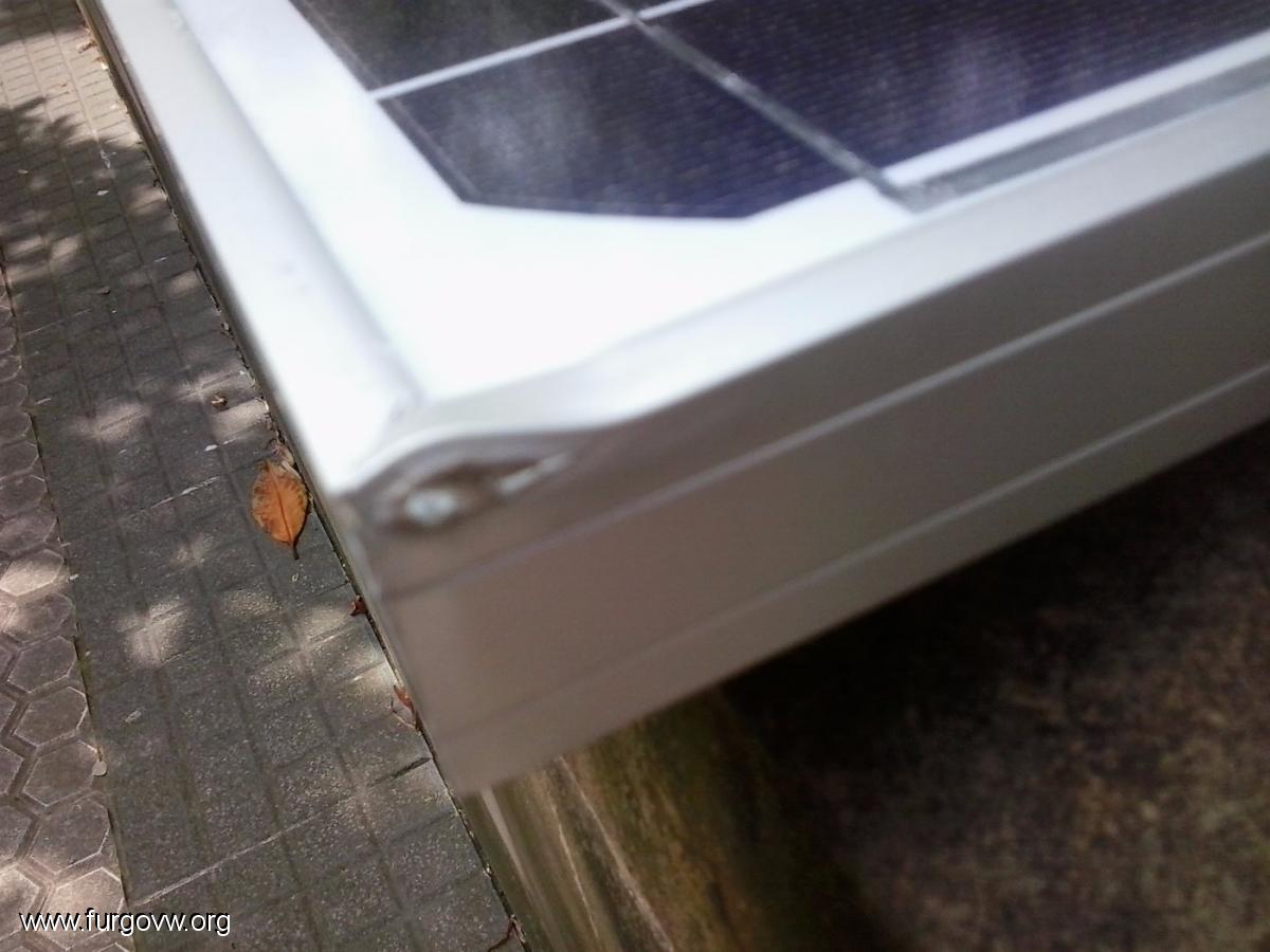

Ya me han pasado la placa solar, y tiene un toque en el perfil de aluminio que la rodea, de enanas dimensiones, así que supongo que no hay ningún problema para su funcionamiento ¿...?
