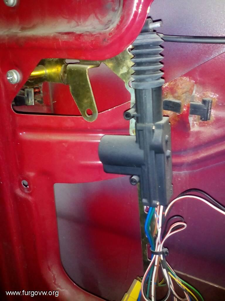

nonokin
yo tuve algo parecido pero era el motor de la puerta de la corredera que no mandaba la señal bien. me pedian un paston en la mercedes por el motorcito pero apañe uno universal. por 20e 2 cervezas y una tarde de chapuzas se quedo nuevo otra vez
los lunes ni las gallinas ponen
pipito
Hola donde compraste el motorcillo universal?
nonokin
Lo compré en un repuesto de Córdoba, pero lo hay en cualquier repuesto

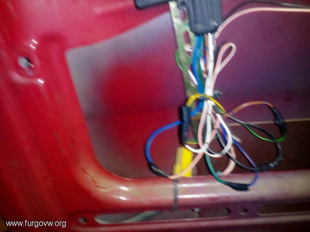

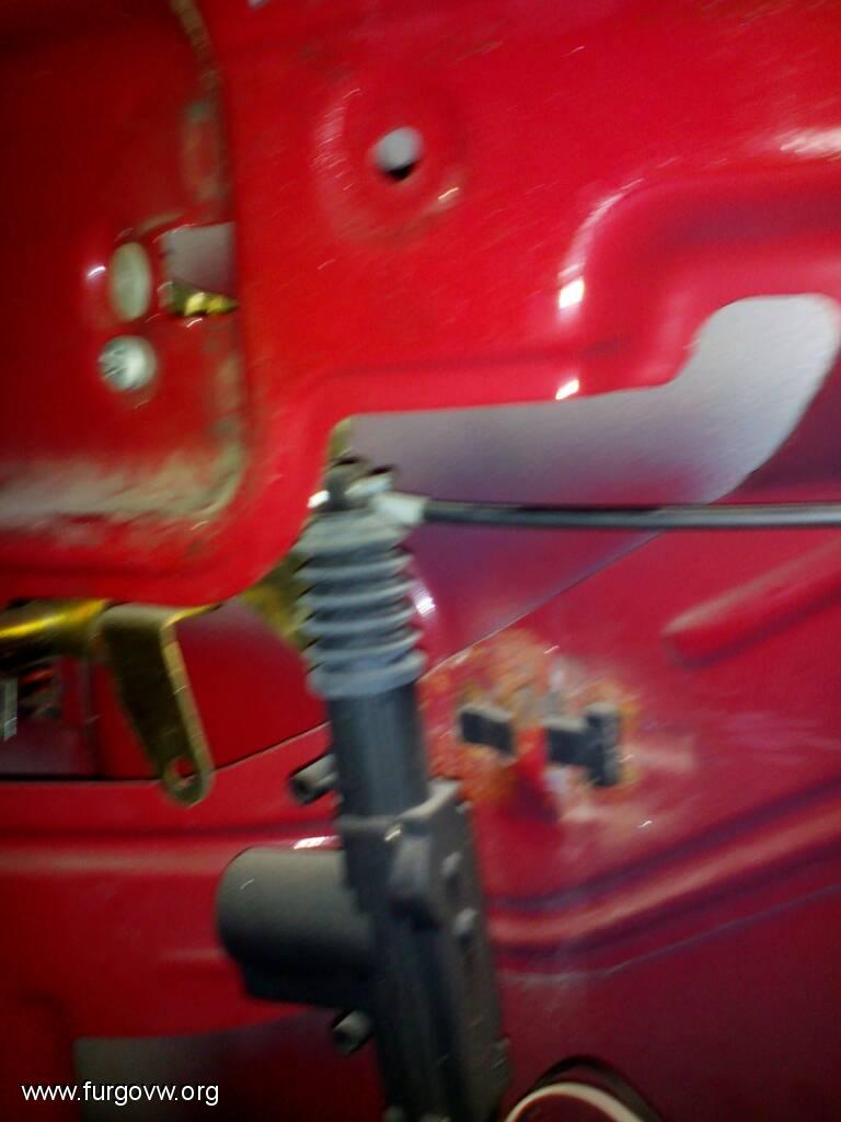

nonokin
Aquí dejo las fotos del motor en cuestion
Enviado desde mi KAZAM Trooper 450 mediante Tapatalk
