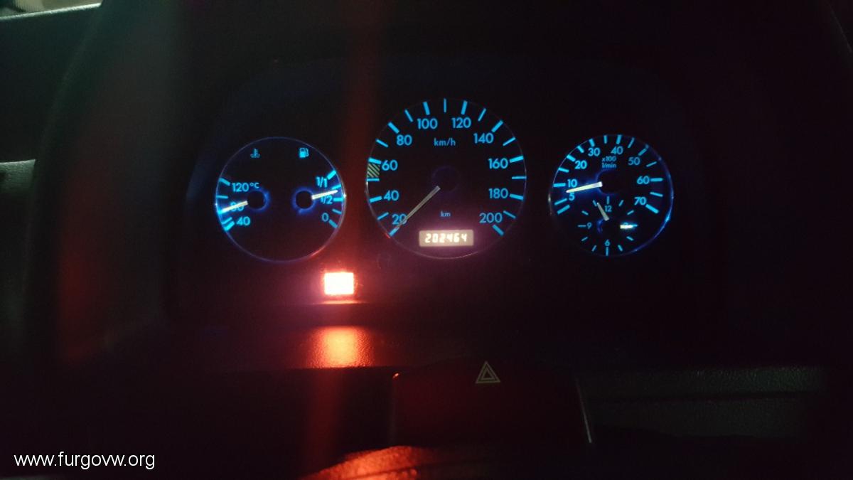

cappovalentino, donde pillaste los led, son tira de led o bombilla??
puedes poner el enlace??
gracias

A ver a ver... me punto aa los leds.... más detalles porfa! qué tipo de leds son??¿ Has cambiado los plasticos de dentro? los mís son como anaranjados y no sé si darían esa luz azul ....
DeViaJeCiLLo
Que buena pinta tiene ese cuadro. Encima azul como mi trasto jejejej
Se agradecería un poco más de info para que los locos por los bricos nos pusiéramos manos a la obra  .baba

Coppovalentino vaya cuadro más cojonudo!!!! También me uno al hilo
elultimobuizano
Coppovalentino podrías decirnos q bombillas pusiste?

Yo el otro día se los puse los led y la verdad que bastante contento se ven fenomenal.
osoak
Cita de: lostitis en Abril 24, 2017, 21:09:50 pm
Puedes poner foto del led y donde lo compraste?

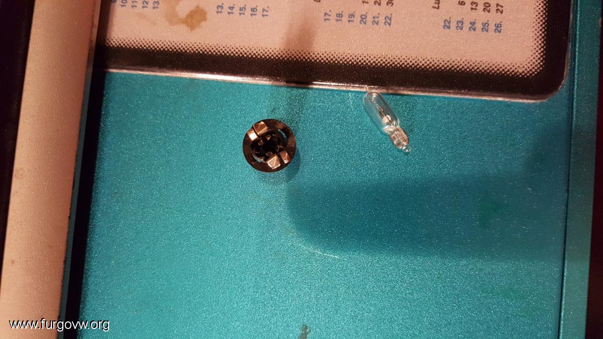

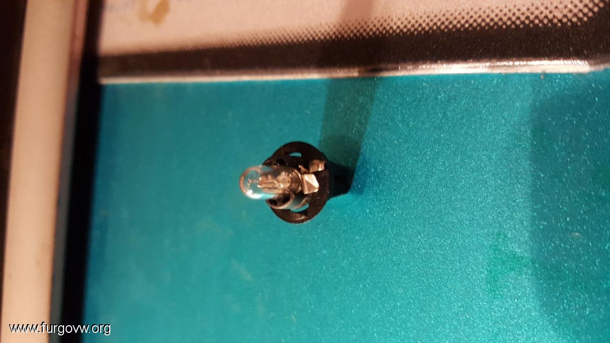

Después de investigar un poco, encontré el nombre de las bombillas. W5W
El casquillo es B8.5D el standar, los nuestros son un poco diferentes, así que hay que sacar la bombilla e introducir led u otra bombilla.
Se saca y se mete a presión.

Buenas! Me encontrado con esto salseando un poco...por la referencia parece que podrían valer....lo que no sé es si tendríamos que sacar los led y colocarlos despues en los casquillos de nuestros cuadros....yo cambié unas bombillas que se me fundieron por otras que consegui de otro cuadro y como eran iguales las cambié con casquillo...
Ayer llamé a una tienda de electrónica que pueden conseguir las bombillas llevandoles una muestra, pero de las led no quería saber nada, comentaba que no podía garantizar su durabilidad o algo por el estilo...como dejando ver que no estaban dando buen resultado. En realidad no tiene ninguna complicación cambiar estas bombillas pero por si acaso habrá que llevar unas normales en la guantera... .loco2 yo tengo 638... ;)

La complicación está en desmontar el cuadro sin producirle una fisura en ningún sitio, que es lo típico que les pasa. Además hay dos cuadros distintos para Vito, Magneti Manelli y OV (o algo así). Precisamente del Magneti Manelli he visto dos variedades distintas diferenciadas estás por muy muy poco, pero lo suficiente para que se desmonten de otra manera
crisofilax
La mía del 2003 lleva todas las bombillas que se pueden cambiar sin desmontarlo...
