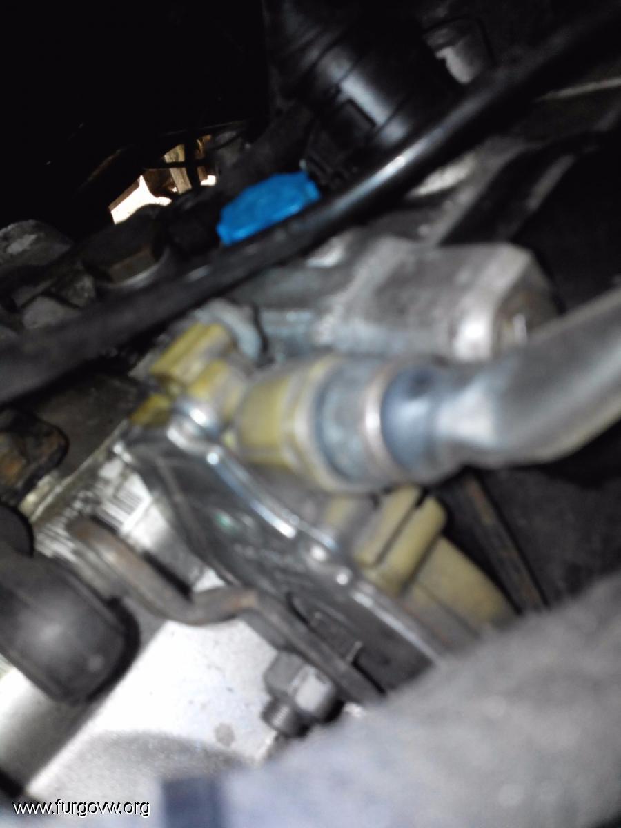

Primera foto, señalo la pieza de ajuste, tres tuercas de 10 y una distacia de unos 10mm, que sirve para tensar el cable:

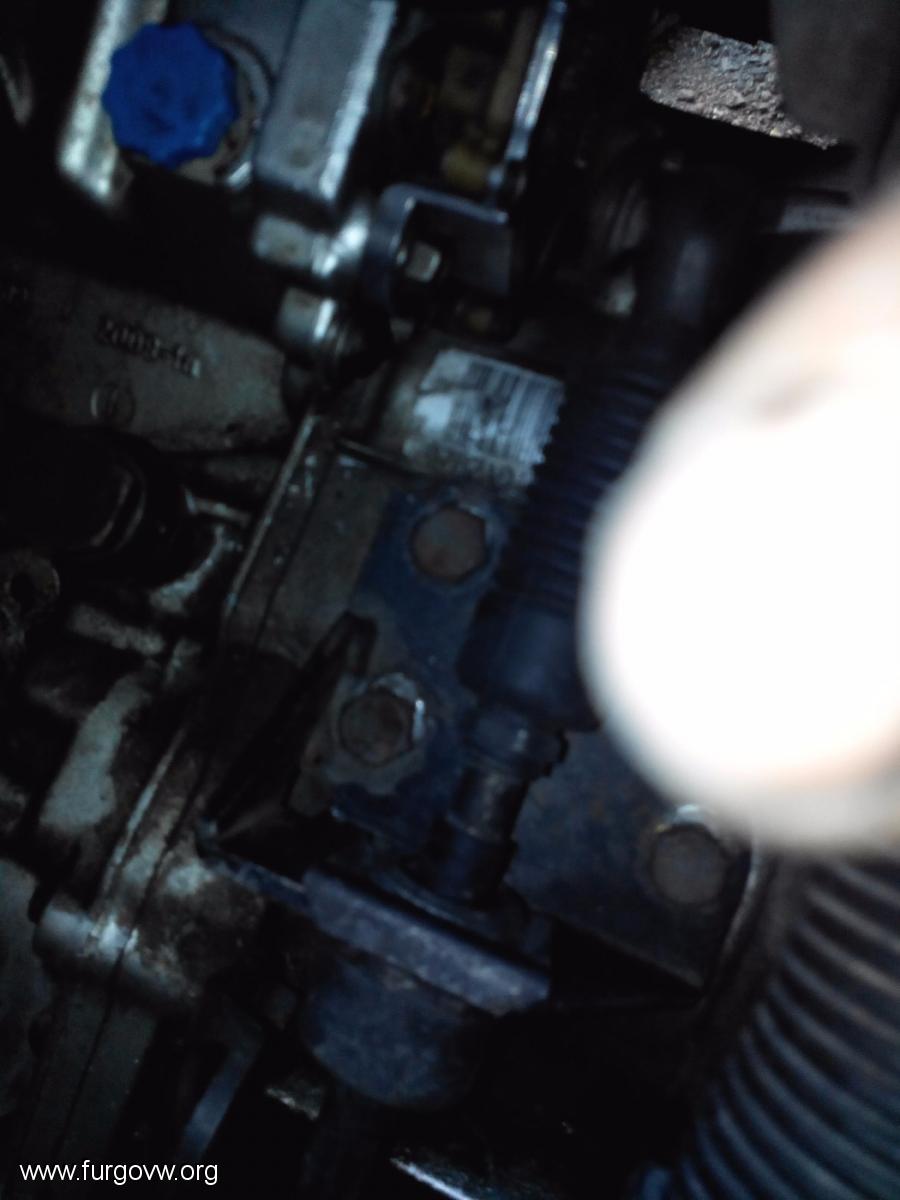

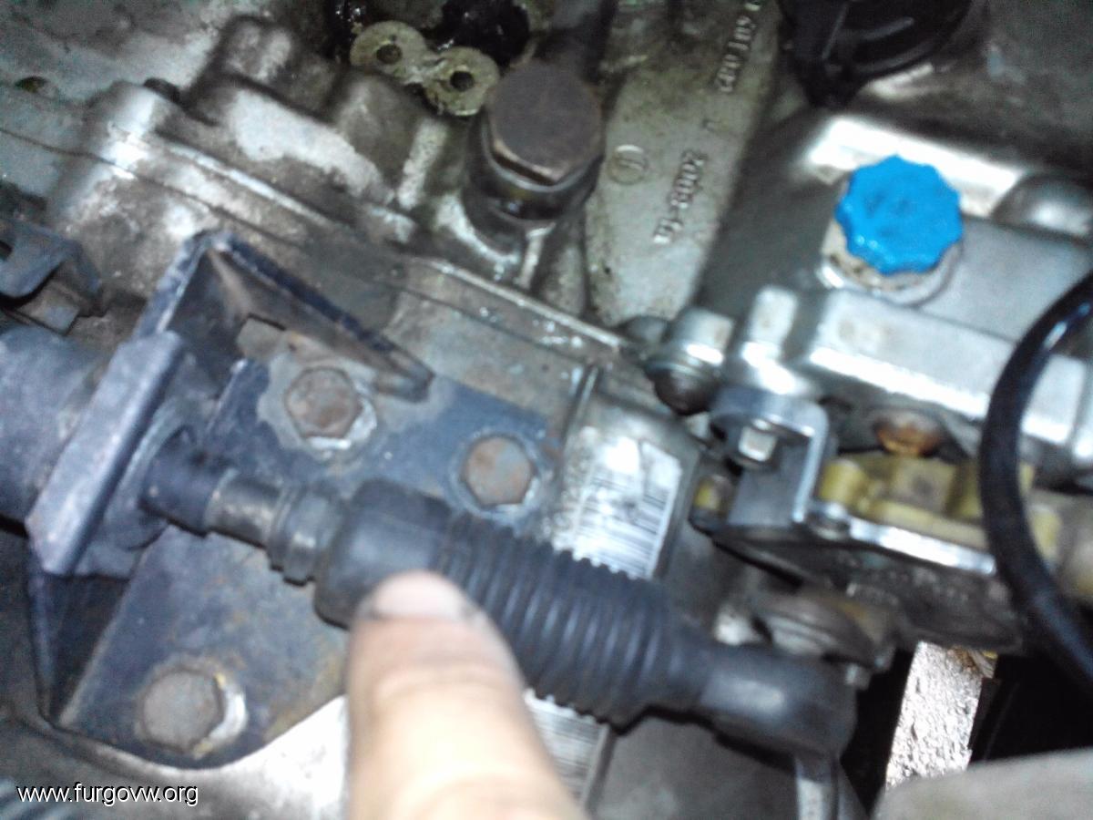

Aquí señalo el actuador y lo que me ocurría en el mio es que se quedaba entre marchas, la lleve al 1 manualmente desde aqui y con los tornillos aflojados, situé la palanca en el 1 bien a su sitio y apreté los tornillos (con cabeza que la carcasa es aluminio y se pasa con poco) y luego a probar que funcione en todas las posiciones.
Cada posición tiene un "clic", mas preciso cuanto mas cerca se quede el actuador
Cudadin please que es delicado, pero yo llevo desde Agosto y sin problema, con paso por manos de mecanico de Mercedes y sin notar nada raro

nos encontramos con la barra que actua desde la misma palanca hasta el propio cambio en la caja, hay una especie de pasador que se afloja, se mantiene desde dentro en la posicion P y otra persona desde fuera empuja en el actuador que habeis colgado en alguna foto, una vez que esta tenso se pone de nuevo esa especie de pasador que es el encargado de mantener en tension la barra, y eso es todo, en el pdf se ve con ilustraciones y se entiende mejor que mi explicacion, si alguien lo quiere que lo pida y lo paso por correo ya que aqui no se subirlo
