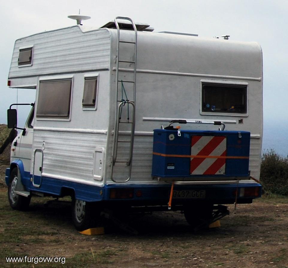

A mi nunca me han dicho nada, yo le llevo bien fijado y con su placa V20 colocada y ademas llevo dos luces de bicicleta (1 led rojo) en la barra inferior del portabicis para marcar el "galibo".

Yo diría que el cajón del Lirón-Mierdín es carga, imagino que, como cualquier cosa que lleves ahí, esté correctamente atado y señalizado debería ser lo mismo que llevar unas bicis
