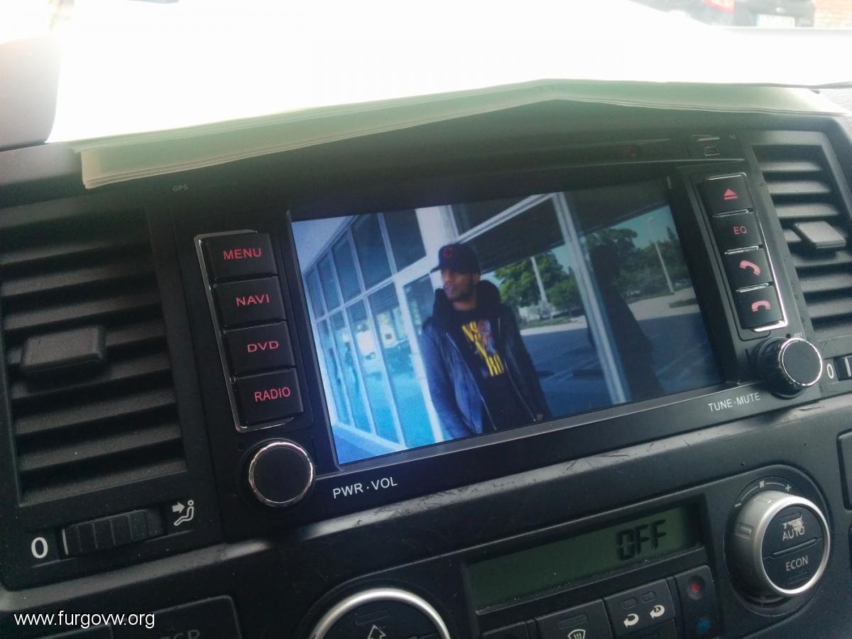

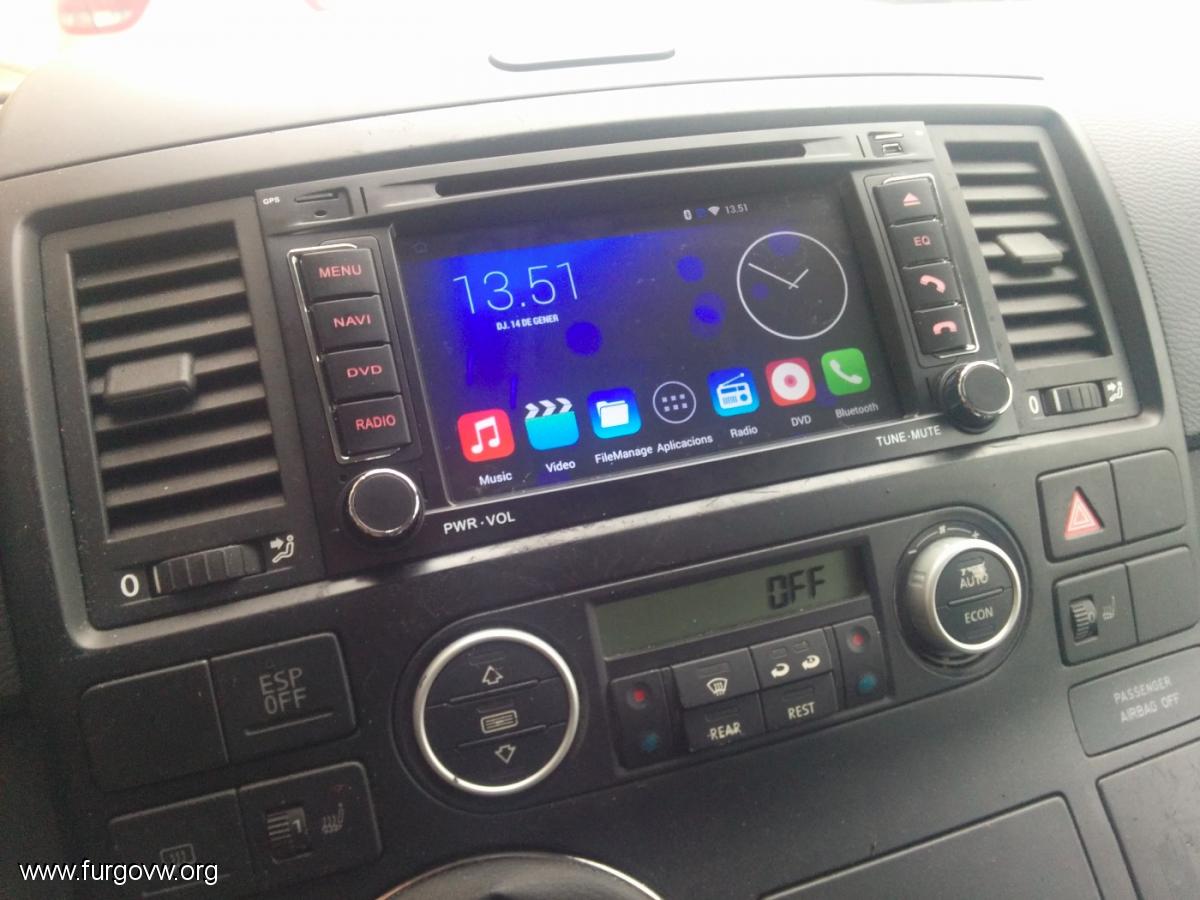

Hola, al fin ya tengo la Radio Navegador de ExclusiveCar ... instalada. Es una maquina fabulosa. Podemos hacer cualquier cosa con ella. Y en la multivan queda como un guante. Tema sonido ... genial. Tema sensor Tema GPS, bueno aqui la version que me venia era la iGo y no se veia toda la pantalla. Le sale una linea negra al fondo. El modulo OBDII es genial. Os pongo alguna foto de como queda.
Tengo algunas dudas de funcionamiento. Alguien la tiene ? podria echarme un cable. Mis dudas:
a) El brillo a tope, es muy bajo ... es normal ?
b) La tecla EQ de ecualizador se puede asignar a otra opcion como por ejemplo la pantalla que permite cambiar con mas detalle la equalizacion y los altavoces.
c) El modulo  OBDII, se puede dejar conectado en el coche ', consume mucha bateria ?
d) He conectado un telefono Nexus 5 con Android 6, y la lista de contactos no la coge. Sabeis porque ? Alguna idea ?
e) Estaba instalada la version de navegador iGo, pero al ejecutarse se ve una linea negra al final de la pantalla, es como si esta version no coguiera toda la pantalla del radio navegador, es correcto ?

Hola Paul, pues si queda unos milimetros salida porque me falta de ajustar un tema de la camara trasera y asi cuando acaben la dejaremos lista. La he llevado a un sitio de Barcelona a que me la instalaran. En mi caso el conector es el de CANBUS, la gente de Exclusivecar me enviaron los dos adapatadores. Para usar los mandos tiene que estar conectada a CANBUS.

Hola Llubi, del tema del OBD2, solo he echo que conectar el modulo a la Furgo, y ver que la radio la ve. Encender la APP que se llama TORQUE, ver que se conecta y nos da informacion de valores de RPM, velocidad, presion del agua, etc ... Pero he visto que para que nos de mas info de nuestra furgos hay que realizar un perfil y nos pregunta mucha info como cubicaje .... aqui me he perdido y no se como continuar.
Del tema de la instalación ... pues eso ... me la han instalado.  :roll:
