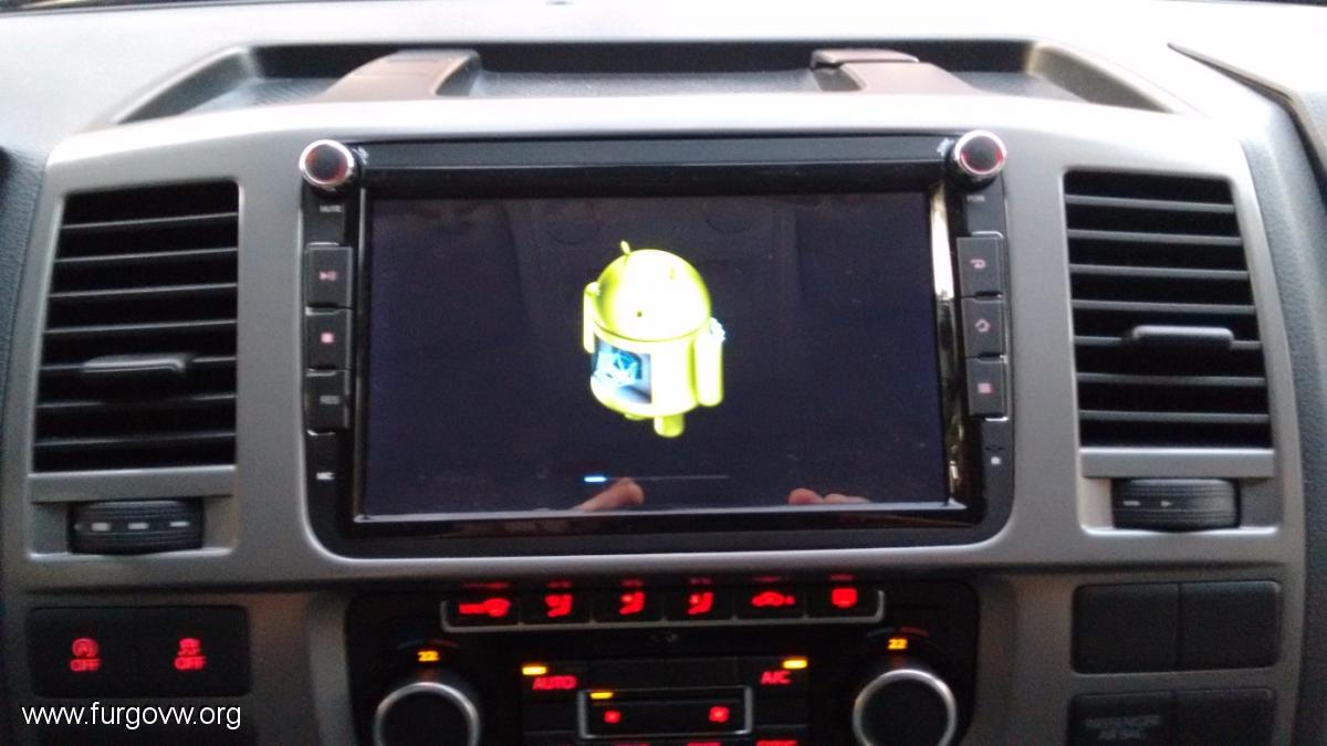

Yo puse la antena debajo de la bandeja superior del salpicadero, que tiene una "chepa" cojonuda para eso. En la foto la verás justo encima de la radio:

Pues no sé que puede ser, pero al fin y al cabo la antena tiene que ser capar de recibir las señales de los satétiles, y en mi caso, debajo de esa bandeja de momento va bastante bien (que no quiere decir que no pueda ir mejor)
hiperkubo
A ver el técnico que me lo monto me dijo algo así como que ha lunas ionizada o plomiza das o algo así.  En la trafic al rededor de donde esta el espejo hay una zona como con puntitos y esa es la única zona que no tiene esa característica.  Y la verdad es que poniéndolo ahí capta los satélite en un santiamén menuda diferencia a cuando lo hacía con el móvil.  No se si me he explicado bien.
