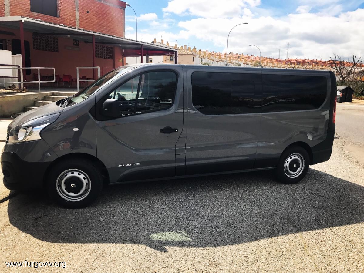

Buenas!
Me presento desde Asturias. Hace una semana que me llego mi primera furgoneta una transit custom mixta 2.2 tdc 100cv  ;D
Ya empecé a hacer alguna cosilla como la cama y ahora mismo estoy con la instalacion de la segunda bateria, la cual tengo algunas dudas que preguntare en su respectiva sección.
de momento os dejo alguna foto de la maquina y ire colgando las fotos del brico de la cama y demás.
Gracias y Saludos!

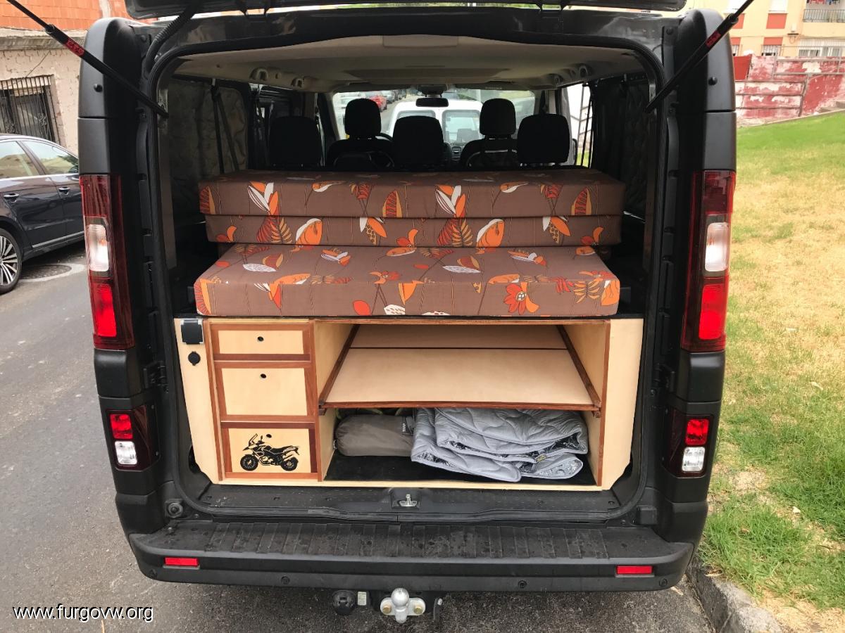

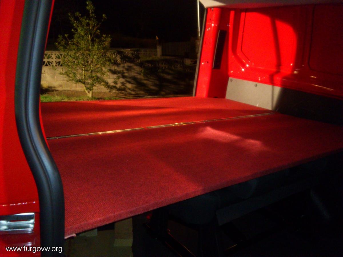

Buenas!
Empezamos con la cama, en mi caso al medir 1'70 y novia un poco menos, nos podemos permitir el lujo de dormir en sentido transversal, ya que las medidas de ancho interior de esta furgo son de 1'72.
Sabiendo esto, el plan era unir dos tablas por bisagras de piano con sus respectivas patas, una para que quedara en la parte trasera y otra para que se colocara directamente sobre lo asientos(colocados en la ultima fila).
Las tablas son de 1'72x60cm cada una, la de atrás tuve que hacer unos pequeños recortes para que ajustara en los marcos de los focos.
Después de tener la tablas listas. el siguiente paso fue forrarlas de moqueta, pegada con cinta de doble cara, todo comprado en el leroy y unir las tablas con las bisagras.
El siguiente paso es unir unas patas que corte unos pales que tenia por ahí, con bisagras. las bisagras que puse no me inspiran mucha confianza, pero como son las que tenían decidí ponerlas a ver cuanto aguantan jejeje.
Puse tres patas  en el tablón de atrás y una en el de adelante, esta ultima justo delante del paso de rueda, al lado de la puerta corredera, como quite el asiento individual trasero, mi idea es poner ahi unas cajoneras o mueble, y esto ayudara también a sujetar mejor la cama. Decir que cada pata se pliega y va sujeta al tablon de arriba con unos pestillos, para asi poder sacarla mas facil.
Aqui  esta terminada a falta de algunos retoques.  ;)
Si tenéis cualquier pregunta ya sabéis!
Un Saludo

Está muy bien poder dormir a lo ancho  :)
La madera queda por encima de los asiento o están más adelante .
Que salón queda ? Están muy cerca los asientos traseros de los delanteros?  .fotografo
felpeyu76
La madera trasera queda apoyada en los asientos asi gana un poco mas de estabilidad la cama jejeje
Pues el salón que queda para que hagas una idea seria desde donde empieza la puerta corredera en adelante, ahora mismo no tengo las medidas. Pero tengo pensado en medir bien hoy para empezar a especular el tema de muebles, así que hoy te lo pongo con medidas exactas  ;)
