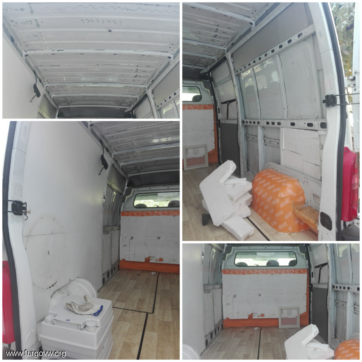

Bueno... a dia de hoy la furgo está completamente desmontada, vamos a ponerle 2 ventanas y 2 claraboyas. Nos estamos planteando en pasarla a furgon vivienda y qsi aprovechar que la hemos desvalijado jeje.
Mantenemos la estructura inicial de sofa cams delante, mueble cocina detrás, y wc-ducha donde teniamos la rueda de repuesto (la cual pondremos fuera en la puerta).

Canarias Camper Life
La furgo pelada, la pasaremos a furgon vivienda, decidido

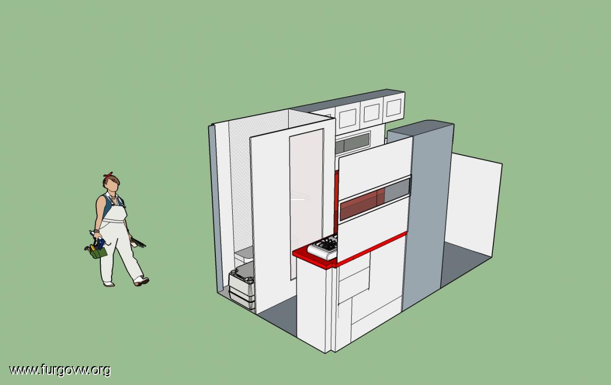

Nuevo diseño para la homologación!

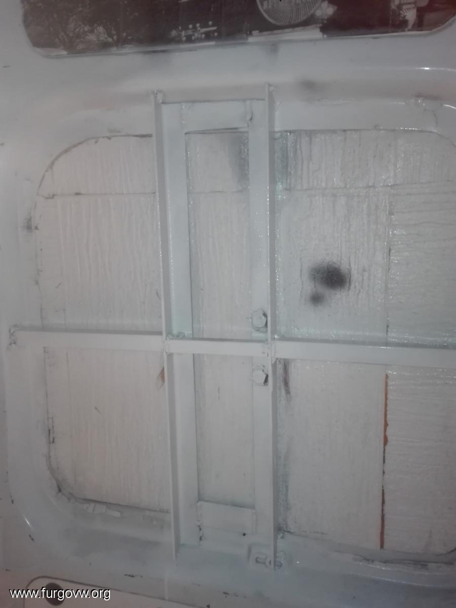

Ya tenemos sitio para la rueda de repuesto! Fuera en la puerta, atornillada a una estructura de hierro soldada con soldadura de hilo, entre si y la puerta. Y voila! Este es el resultado.

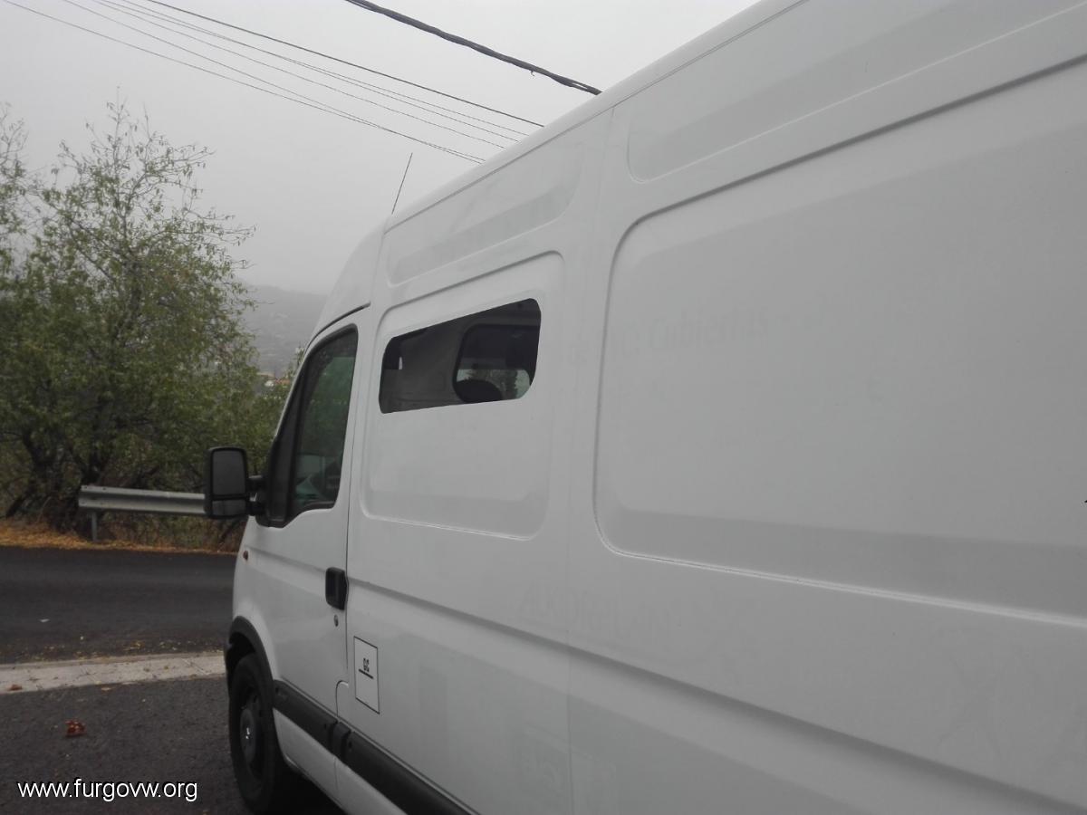

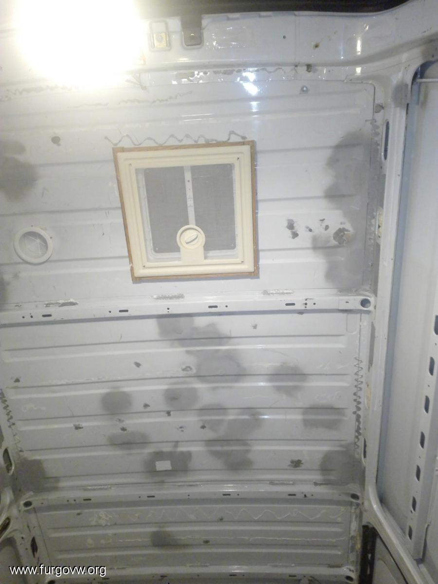

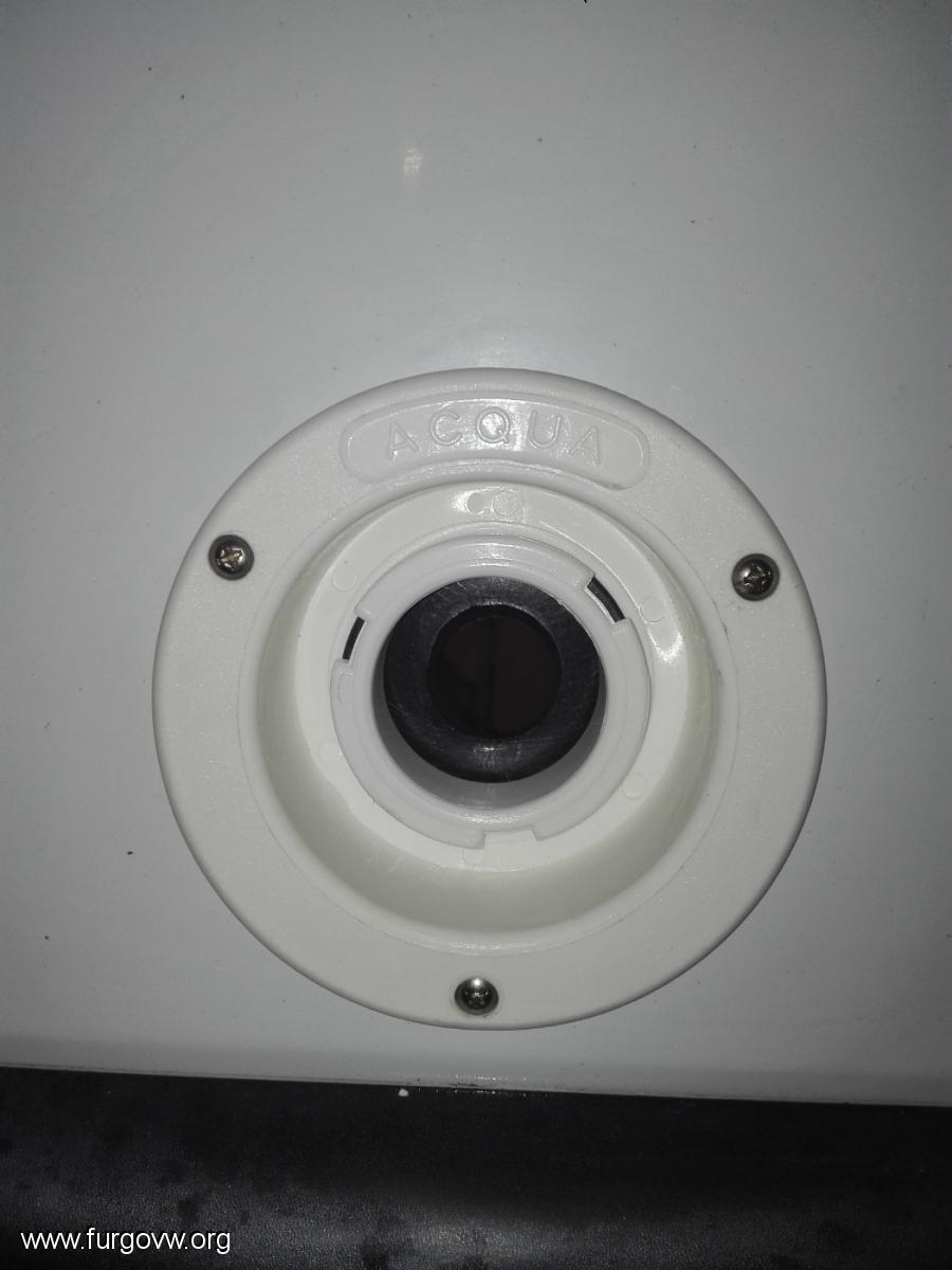

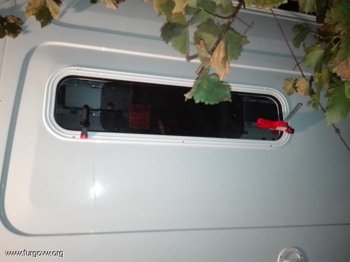

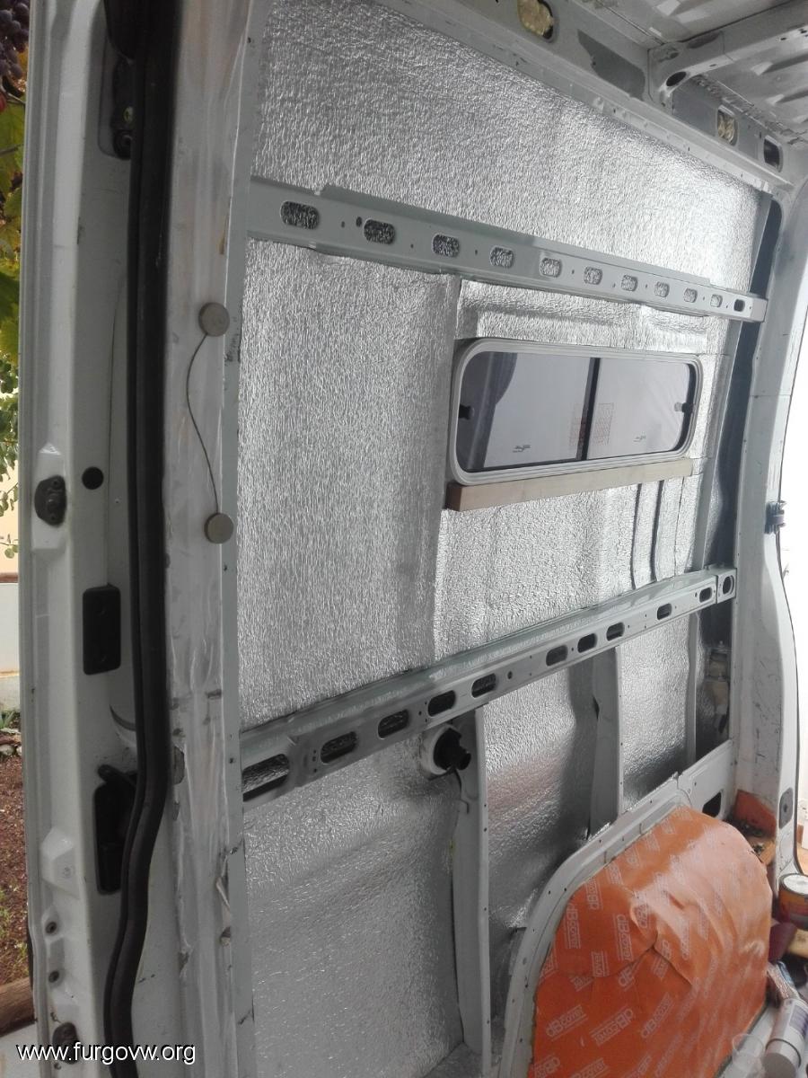

Ya hemos abierto los agujeros de las ventanas, ya estan colocadas y el del llenado del agua.
Mañana toca claraboyas.
@canariascamper_life
JmGarciaM
¿Por que has puesto esa ventana tan estrecha y tan arriba?
Cita de: Lau84 en Octubre 06, 2018, 22:09:24 pm.../...

Podrias poner foto del soporte de la rueda?
Ya que tambien me va a tocar ponerla en la puerta.
No nos gustan las estandar de autocaravana, no queremos que nos entren a robar, y no, no estan tan arriba, deade dentro es la medida justa. En los bocetos aparece. Si las pusiéramos mas abajo se me quedarian dentro del mueble de cocina o detras del sofá. Además le vamos a poner 2 claraboyas en el techo y un respiradero en el baño.
Cita de: JmGarciaM en Octubre 06, 2018, 22:31:01 pm
Nuevos avances
Presentacion de como quedaria

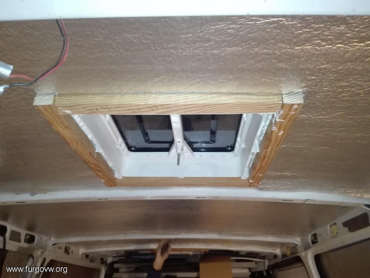

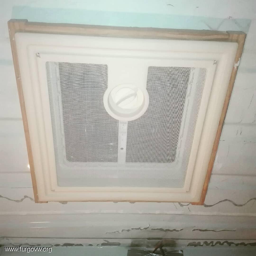

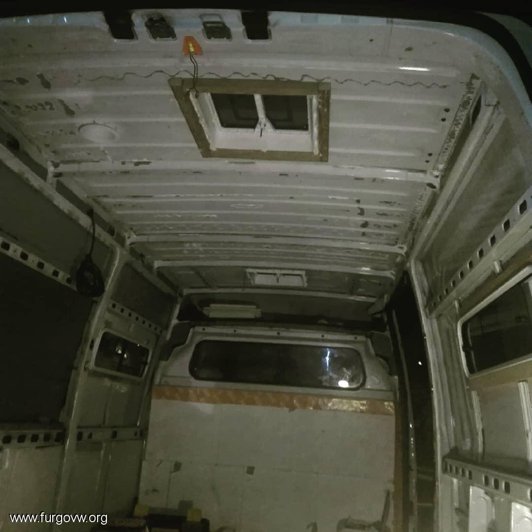

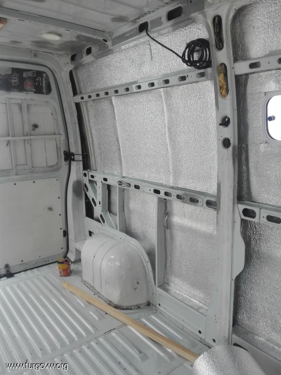

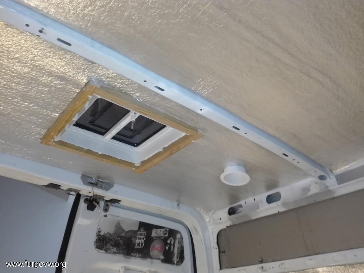

Hola...después de tanto tiempo...
Tuvimos que reparar los óxidos de la chapa exterior e interior y condenar los agujeros de la baca.
Después pasamos los tubos corrugados para hacer la instalación eléctrica e hicimos parte del aislamiento.
Vamos avanzando!
